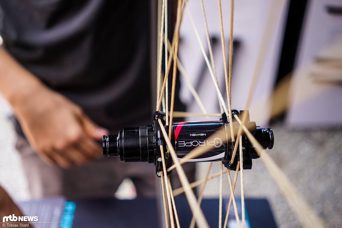

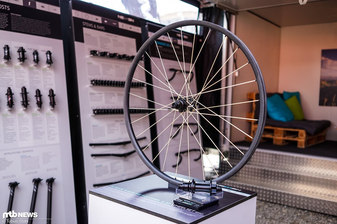

Das Team von Newmen zeigt auf der Eurobike Neuerungen in den Bereichen Laufrad und Vorbau. Gemeinsam mit dem Team von PI ROPE zeigt man das NEWMEN PI ROPE RaceLine Squirrel X.22 Laufrad auf die Naben, das in 29“ mit einem Gewicht von schlanken 1.063 g punktet – die Faserspeichen (Vectran) leisten einen beträchtlichen Anteil daran, diese Gewicht zu erreichen. Um sich in Zukunft noch näher an die magische Grenze von 1.000 g für den kompletten Laufradsatz zu arbeiten hat NEWMEN zwei passende Naben vorgestellt.

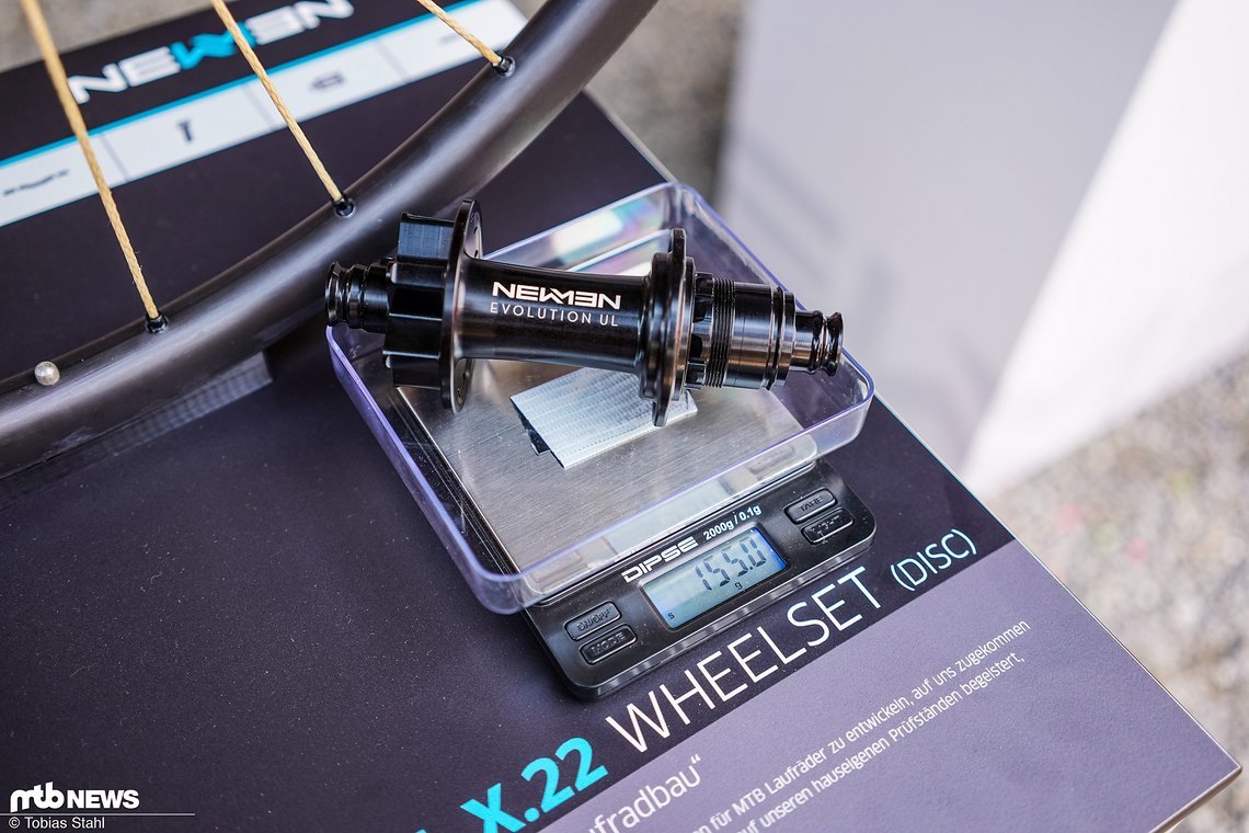

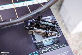

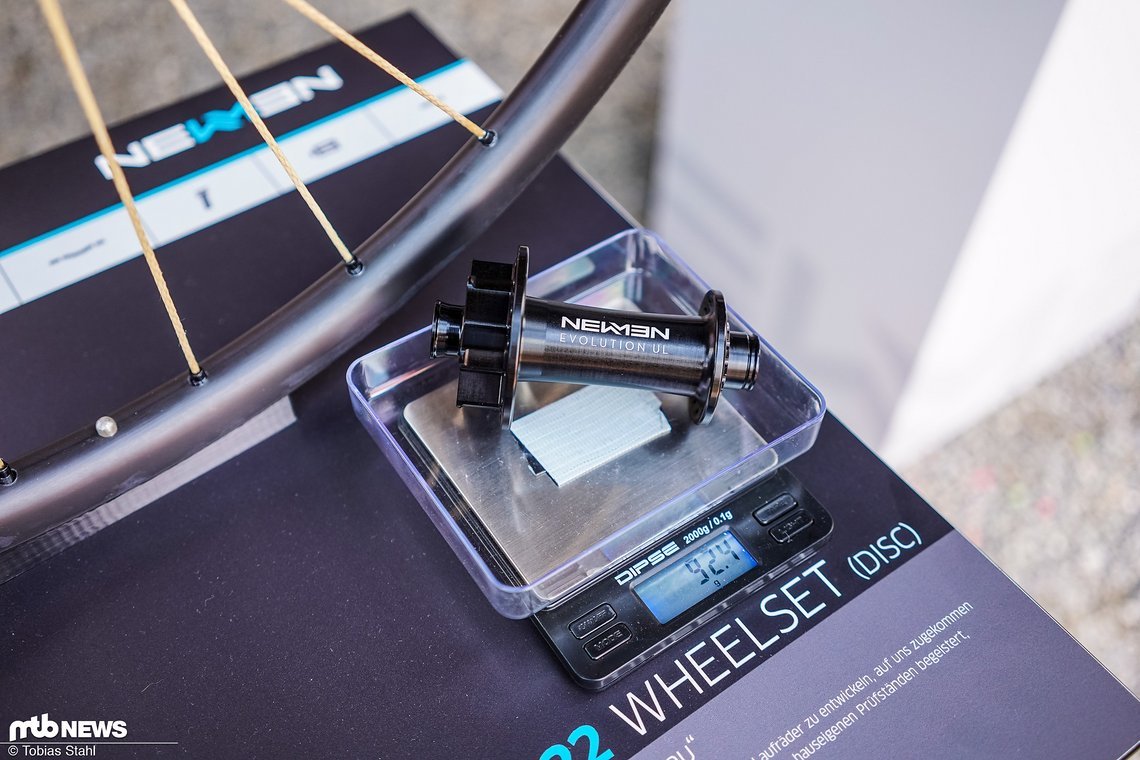

Die Newmen Evolution UL stellt die aktuell höchste Evolutionsstufe im Nabenbereich dar und bringt im Set lediglich 247,5 g auf die Waage. Das Vorderrad alleine liegt bei 92,4 g – am Hinterrad bleibt die Waage bei 155 g stehen. Das sind 36 g (Vorderrad) beziehungsweise 64 g (Hinterrad) weniger als bei den bekannten Newmen Evolution SL Naben. Möglich wird das unter anderem durch einen überarbeiteten Freilaufmechanismus, bei dem die antriebsseitige Zahnscheibe integraler Bestandteil des XD-Freilaufkörpers ist. Anstatt wie bisher aus zwei Teilen wird die Zahnscheibe direkt mit gefräst. Die Haltbarkeit soll hingegen nicht negativ beeinflusst werden: Newmen gibt die Evolution UL von XC bis AM frei und für Systemgewichte bis 125 kg. Der Preis liegt bei 220 € für die Vorderradnabe und 380 € für das Hinterrad.

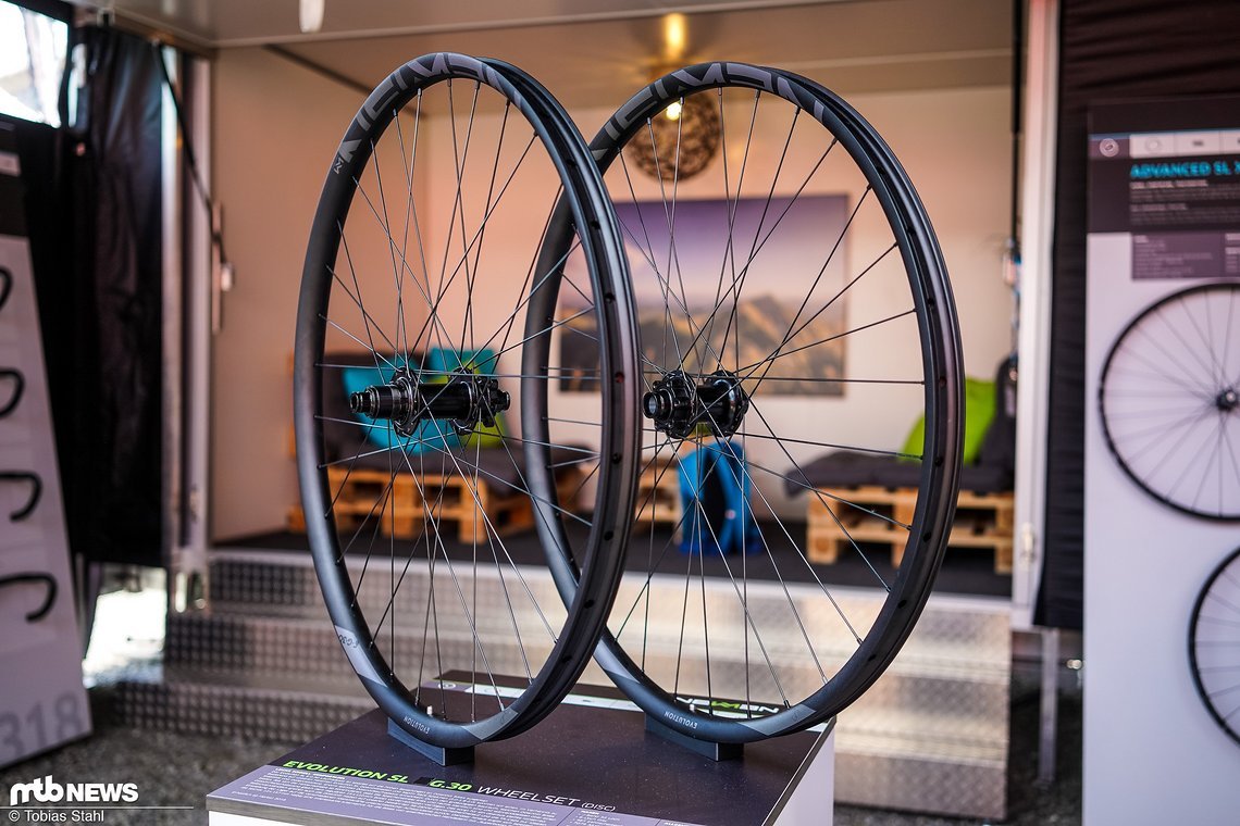

Am anderen Ende der Gewichtsspirale nimmt Newmen einen neuen Laufradsatz für Abfahrer und Piloten von Bikes mit breiten 157 mm Hinterbauten neu ins Programm auf. Der Newmen Evolution SL G.30 verwendet die bekannten Newmen Evolution SL Naben in neuer Breite, Sapim Race Speichen und die bewährten 30 mm Aluminiumfelgen. Die Laufräder sind bis 145 kg Systemgewicht freigegeben und bringen zwischen 1.900 g (27,5“) und 2.003 g (29“) auf die Waage. Die breiten Newmen Evolution SL DH Naben sind darüber hinaus wie gewohnt auch einzeln verfügbar.

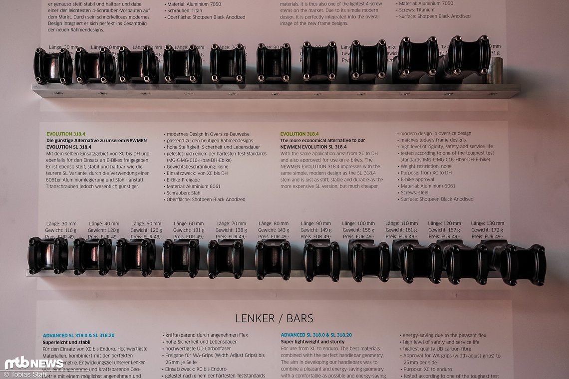

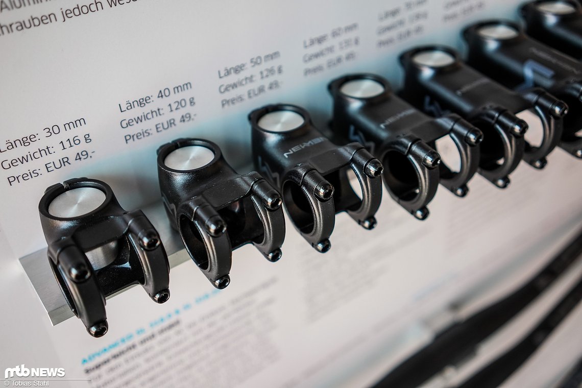

Neben den teuren, leichten Naben zeigte Newmen auf der Eurobike auch die neue Evolution 318.4 Vorbauserie als günstige Alternative zum bekannten Evolution SL 318.4. Der Einsatzbereich umfasst weiterhin XC bis DH und im Bezug auf Steifigkeit, Stabilität und Haltbarkeit Solen keine Abstriche zu machen sein. Stattdessen gibt es jedoch dank 6061er Legierung (statt 7050) und Stahl- statt Titanschrauben einen beinahe halbierten Preis. Und mit 126 g bei 50 mm Länge liegt der Vorbau noch immer gut im Rennen. Angeboten wird der Vorbau in Längen von 30 bis 120 mm (10 mm Schritte).
