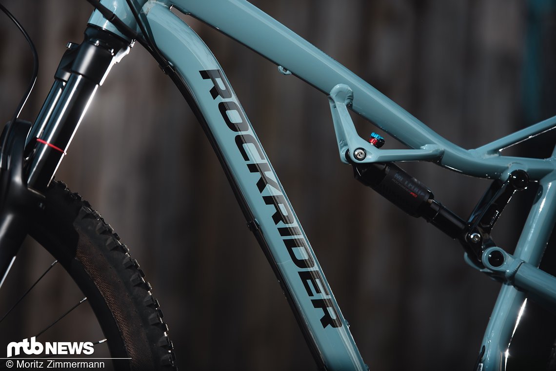

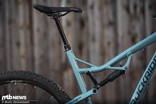

Beim Hinterbau handelt es sich um ein abgestütztes Eingelenker-System. Das bedeutet, es dreht sich beim Einfedern um den Lagerpunkt der Kettenstrebe am Hauptrahmen. Dieser liegt optisch ein Stück über dem Kettenblatt und damit relativ hoch – die Kette wird sich beim Einfedern zunächst also längen und an der Kurbel ziehen. Der Dämpfer wird über die Druckstrebe und einen Umlenkhebel angesteuert. Auf dem Unterrohr befinden sich Bohrungen für eine Flaschenhalter-Aufnahme.
Beim Hinterbau handelt es sich um ein einfaches Eingelenker-System mit Abstützung,
# Beim Hinterbau handelt es sich um ein einfaches Eingelenker-System mit Abstützung,
Der Drehpunkt in der Druckstrebe verrät: Es ist ein Eingelenker.
# Der Drehpunkt in der Druckstrebe verrät: Es ist ein Eingelenker.
Der Drehpunkt der Hautschwinge liegt sichtbar über der Kettenlinie
# Der Drehpunkt der Hautschwinge liegt sichtbar über der Kettenlinie - die Kette zieht den Dämpfer also tendenziell eher auseinander.

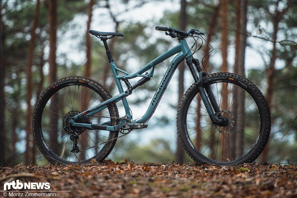

Kurz, steil und hoch
# Kurz, steil und hoch - so ließe sich die Geometrie des Rockrider AM 100 S zusammenfassen. Wir haben für den Test zur Größe XL gegriffen.

Die 140 mm Federweg am Heck verwaltet der seltene Manitou McLeod Air-Dämpfer.
# Die 140 mm Federweg am Heck verwaltet der seltene Manitou McLeod Air-Dämpfer.

Fazit – Decathlon Rockrider AM 100 S
Kann man auf einem 1.900 €-Trail-Fully Spaß haben? Ja, auf alle Fälle! Ziemlich viel sogar, wenn man entsprechend aufgelegt ist. Das sehr verbesserungswürdige Fahrwerk des Rockrider AM 100 S sorgt bereits bei moderaten Strecken und Geschwindigkeiten für einen richtigen Adrenalin-Kick. Dazu trägt auch die bis auf das hohe Sitzrohr ganz solide Geometrie mit hoher Front bei, dank derer man das Selbstvertrauen findet, das Rockrider an sein nicht allzu schwer zu findendes Limit zu bewegen. Wer es mit dem Mountainbiken Ernst meint und dauerhaft Trail-Spaß haben will, sollte allerdings entweder etwas tiefer in die Tasche oder zum Hardtail greifen.
Artikelbild
Pro / Contra
Pro
  • günstigstes Bike im Testfeld
  • angenehme Sitzposition
Contra
  • unterirdische Hinterbau-Performance
  • altbackene Geometrie
  • ausbaufähige Ausstattung
  • schlecht gelöste Rahmendetails
  • extreme Geräuschkulisse
Wir hatten während unserer Testzeit durchaus Spaß auf dem Rockrider AM 100 S
# Wir hatten während unserer Testzeit durchaus Spaß auf dem Rockrider AM 100 S - allerdings würden wir ungern einen längeren Zeitraum auf ernst zu nehmenden Trails mit dem Günstig-Bike verbringen wollen. Bei dieser Preisklasse greift man besser zum Hardtail.
