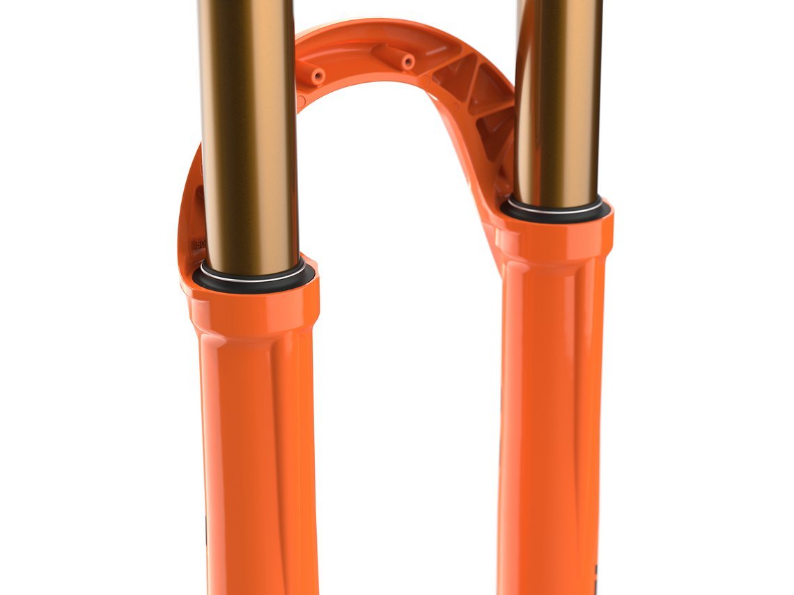

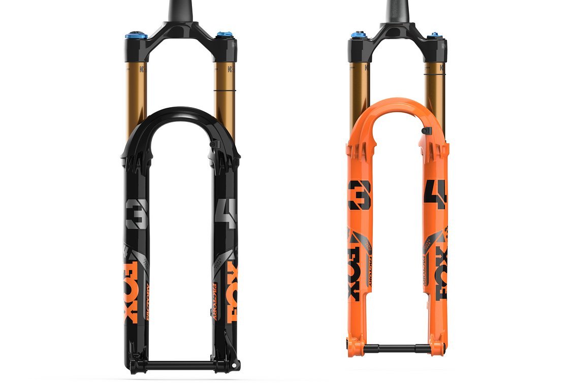

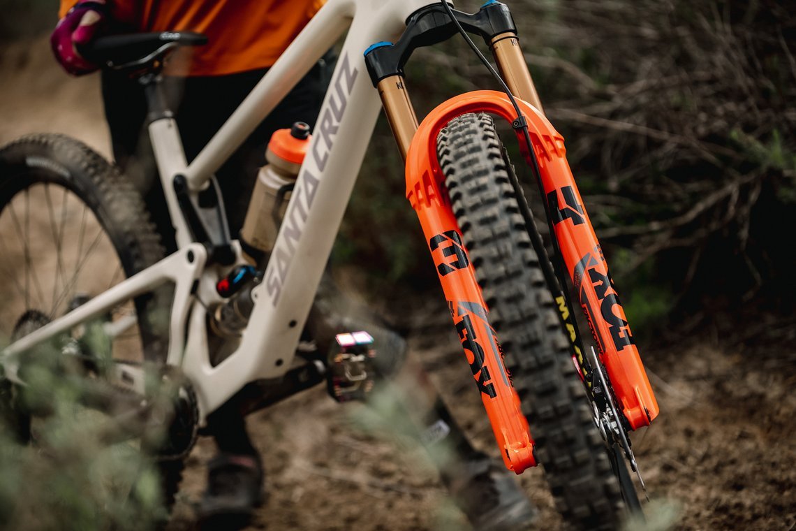

Spannend: Wer diese neueste Federgabel-Generation fahren will, sollte auf 29″-Laufräder setzen. Die beiden neuen Evolutionsstufen der 34 gibt es jetzt ausschließlich für die großen Laufräder. Abgesehen davon hat man aber weiterhin Auswahlmöglichkeiten: 44 oder 51 mm Offset, Fit4- oder Grip-Dämpfung bei der 34 SC, mit Option auf Grip2 an der herkömmlichen Fox 34 2022. Dazu 100 bis 120 mm Federweg an der Step Cast-Gabel oder 120 bis 140 mm an der normalen 34.
Weiterhin wartet Fox mit komplett neuer Krone sowie Casting auf. Neben dem vergrößerten Durchmesser der Krone nahe dem Schaft orientiert sich auch die Casting-Brücke deutlich an den Neuerungen, die 36 und 38 letztes Jahr mit sich gebracht haben. Zwar verzichtet Fox auf die Ventile an der Tauchrohr-Rückseite, setzt dafür aber auf den bekannten Kanal, der die Volumina im Casting verbindet und dem Schmieröl bessere Zirkulation ermöglichen soll.
Gleiche Familie, aber unterschiedliche Einsatzbereiche und insgesamt doch sehr verschieden
# Gleiche Familie, aber unterschiedliche Einsatzbereiche und insgesamt doch sehr verschieden – die 34 bleibt als Trail-Gabel mit Fit4-, Grip- oder Grip2-Dämpfung verfügbar. Die 34 SC als Gabel für XC-Race bis Down-Country gibt es nur mit Grip- oder Fit4-Dämpfung.

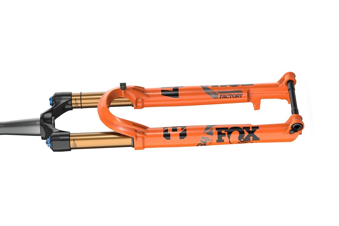

Bei der Fox 34 SC 2022 gibt es zudem eine weitere Änderung: War die Stufe im Casting am Vorgänger noch auf der Außenseite, ist diese jetzt analog zur Fox 32 SC auf die Innenseite gewandert. Das schränkt die Bremsscheibengröße auf maximal 180 mm ein, durch die näher beieinanderstehenden Tauchrohre liegt die maximale Reifenfreiheit außerdem bei 2,4″. Mit 230 mm Bremsscheibenfreigabe und Reifenfreiheit bis 2,6″ bietet die herkömmliche 34 mehr Platz.
Bei der Achse trifft man auf einen alten Bekannten. Hier wird nicht die Floating Axle eingesetzt, sondern aus Gewichtsgründen das bis zum Modelljahr 2020 verwendete System mit indizierter Kontermutter. Wahlweise können QR-Achse oder Kabolt-Schraubachse eingesetzt werden.
An der neuen Fox 34 kommt eine Krone mit größerem Durchmesser zum Einsatz
# An der neuen Fox 34 kommt eine Krone mit größerem Durchmesser zum Einsatz – außerdem eine hinsichtlich Steifigkeit und Gewicht optimierte Brücke am Casting.
Fox setzt an beiden Gabeln auf die Kanäle an der Casting-Rückseite
# Fox setzt an beiden Gabeln auf die Kanäle an der Casting-Rückseite – anders als an 36, 38 und 40 kommt aus Gewichtsgründen kein Druckausgleich-Ventil zum Einsatz.
Überschaubarer sind die Anpassungen im Innenleben. An den Dämpfungs-Kartuschen hat sich nichts geändert: Fit, Grip und Grip2 bleiben auf dem gleichen technologischen Stand wie zuletzt. Dafür gibt es Neuerungen an der Luftfeder. Eine vergrößerte Negativ-Luftfeder soll bei der bekannten Sensibilität und Zuverlässigkeit für mehr Support im mittleren Federweg sorgen. Spannend aber: Durch Volumenspacer kann man das Negativ-Feder-Volumen je nach Gusto anpassen. XC-Racer, die es gerne etwas strammer zum Federwegsbeginn haben, können Spacer einsetzen und die Kennlinie entsprechend anpassen.
Verfügbar ist die 34 als Factory-, Performance Elite- oder Performance-Version. Bei der 34 SC verzichtet man hingegen auf die Performance Elite-Version. Etwas weniger als 150 g Mehrgewicht gegenüber der Fox 32 SC bringt die leichteste Variante der 34 SC mit 1.496 g auf die Waage. Ohne Stufe im Casting wiegt die 34 mehr – die angegebenen 1.698 g liegen aber satte 172 g unter der Version aus dem 2020er-Modelljahr (hier der Fox 34 Factory 2020-Test).
Beide Gabeln sind mit einer überarbeiteten Evol-Luftfeder ausgerüstet
# Beide Gabeln sind mit einer überarbeiteten Evol-Luftfeder ausgerüstet – diese bietet ein größeres Negativfeder-Volumen und soll somit mehr Gegenhalt bereitstellen.
Besonderheit an dieser neuen Luftfeder ist die Anpassbarkeit der Kennlinie
# Besonderheit an dieser neuen Luftfeder ist die Anpassbarkeit der Kennlinie – mit Hilfe von Volumenspacern lassen sich Positiv- und Negativ-Feder optimieren.

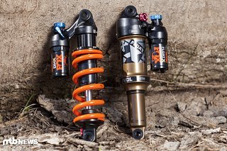

Fox Float X und Fox DHX 2022: Infos und Preise

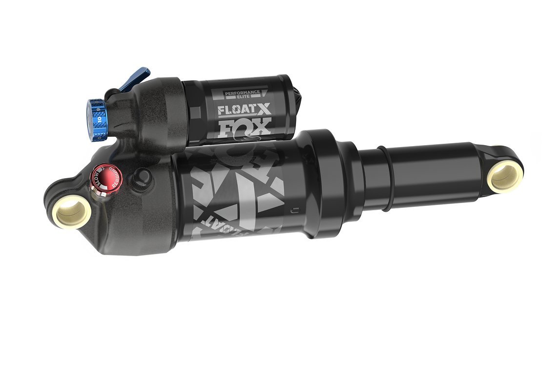

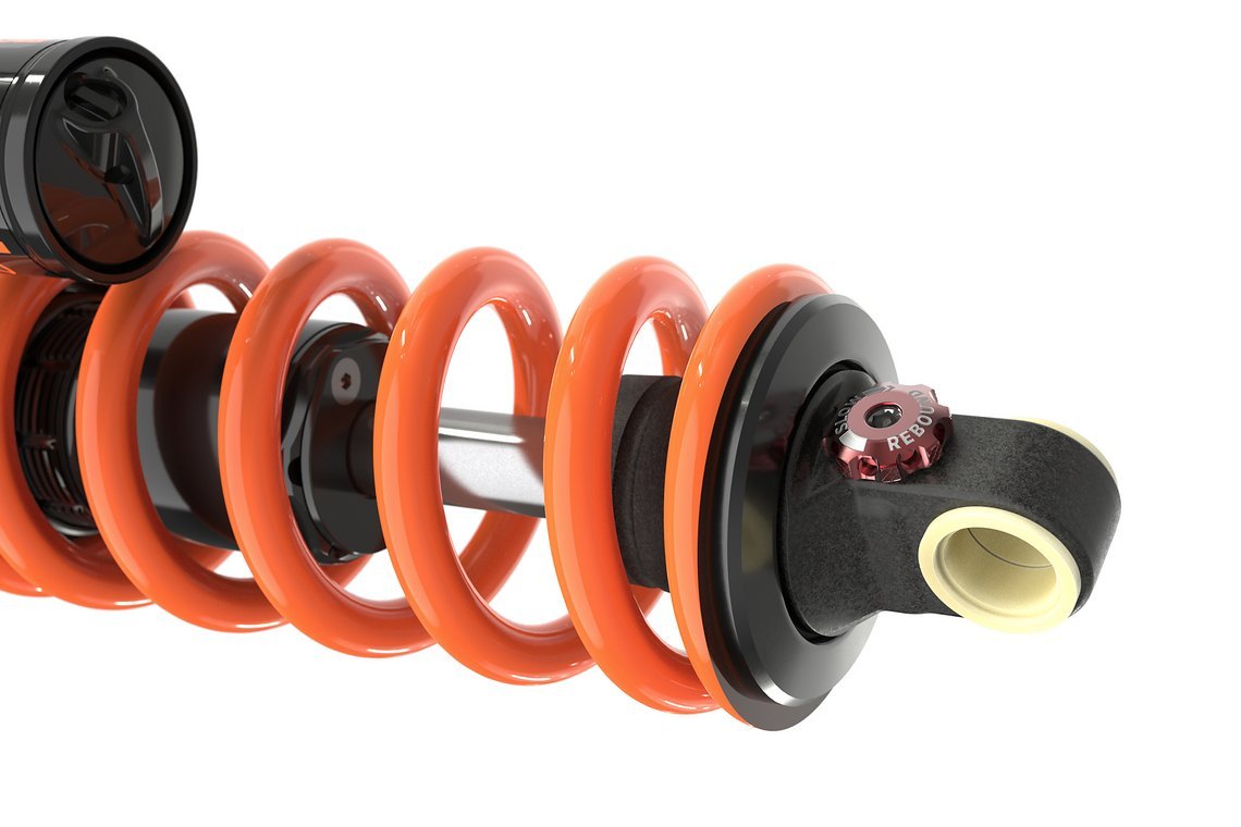

Wie bei den großen Brüdern Fox Float X2 und DHX2 teilen sich die neuen Dämpfer Fox Float X und Fox DHX ihre Dämpfungsarchitektur. Wie bereits beschrieben hat sich hier einiges verändert, wenn man den Blick auf den Vorgänger, Fox DPX2 wirft. Entgegen dem DPX2 setzt die neue Baureihe wieder auf eine Monotube-Architektur mit einem High-Flow-Hauptkolben.

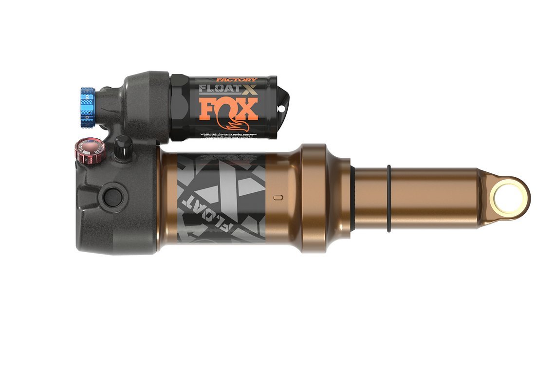

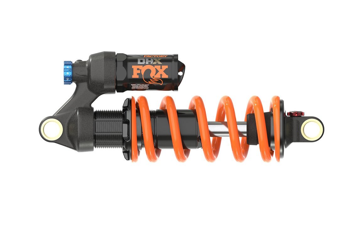

Als DPX2-Nachfolger werden Fox Float X und Fox DHX wiederbelebt, Float steht für die Luftfeder, DHX für das Stahlfeder-Modell
# Als DPX2-Nachfolger werden Fox Float X und Fox DHX wiederbelebt, Float steht für die Luftfeder, DHX für das Stahlfeder-Modell – mit ihnen erhält die Monotube-Dämpfung erneut Einzug in die Fox-Federbeine. Die beiden Dämpfer werden nur noch in metrischen Maßen mit Trunnion-Mount oder Standard-Dämpferauge angeboten.
Ansonsten sehen wir so manches, was zuletzt auch an Float X2 und DHX2 angepasst wurde. Da wären ein einfach zugängliches Luftventil am Float X sowie eine Rasterung am Federteller des DHX. Beide Dämpfer kommen auch mit einem MCU-Anschlagsdämpfer, der im letzten Federwegs-Bereich noch einmal für eine gehörige Endprogression sorgen soll. Ein eigener Kreislauf für die Plattformdämpfung war beim DPX2 schon im Einsatz, diesen Weg geht Fox auch hier wieder. Zudem verwendet Fox dieselbe Beschichtung am Dämpfungskolben, die auch an den X2-Modellen zum Einsatz kommt.

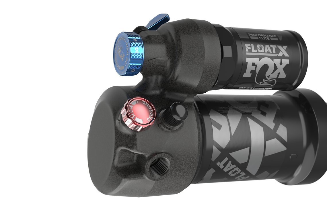

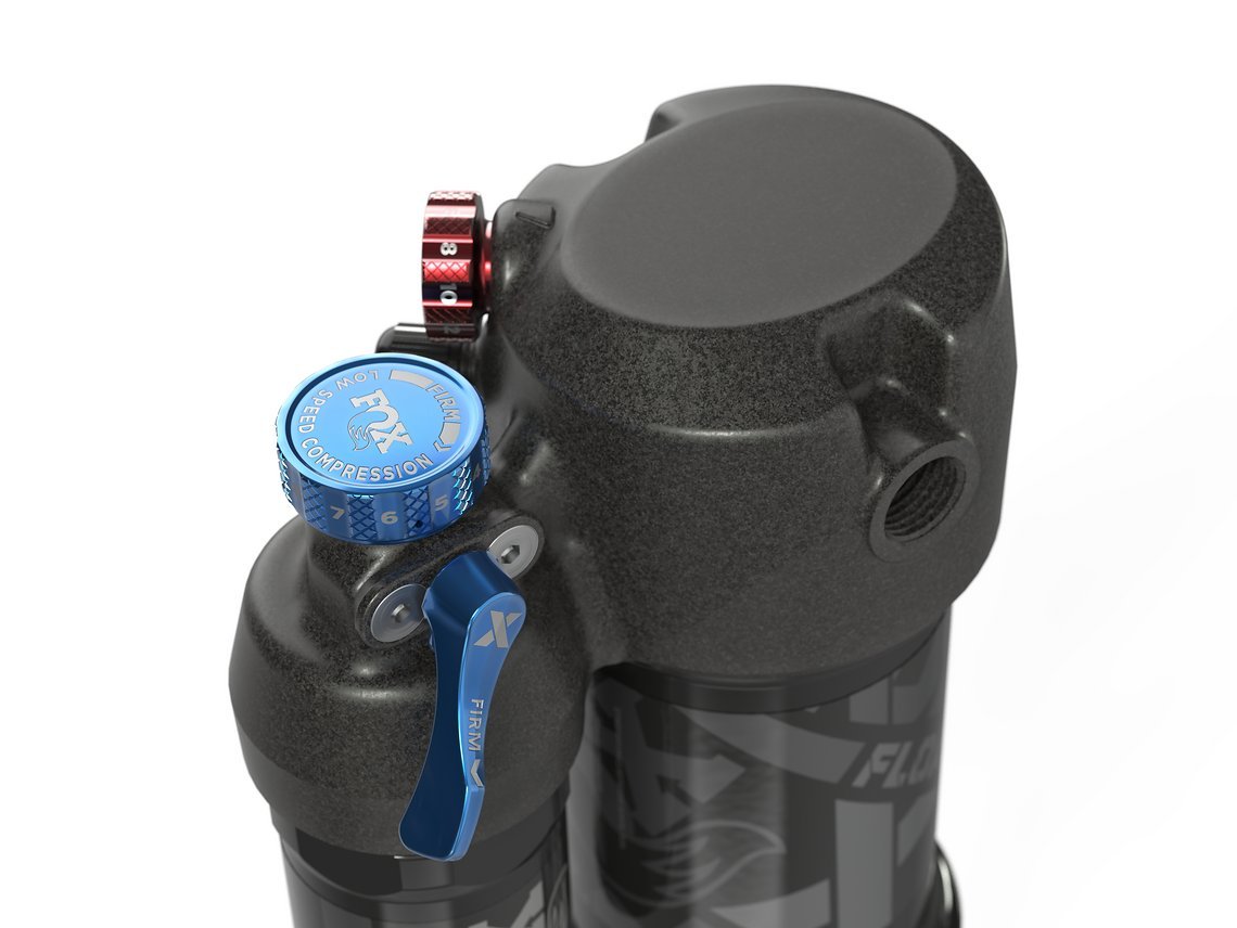

Abgesehen davon bringt das eigenständige Design aber auch Neuheiten mit sich: Da wäre ein hydraulischer Top-Out-Schutz, der beim Ausfahren des Dämpfers dafür sorgt, dass es keinen harten Anschlag gibt. Feiner abstimmen lässt sich der Float X jetzt mit einem halben Volumenspacer, der sich mit jedem anderen Spacer kombinieren lässt. Dadurch lässt sich das Luftkammervolumen nun in 1 Kubikzoll-Schritten verändern. Ein vergrößerter Luftkolben ermöglicht zudem geringere Arbeitsdrücke.
Ein eigener Kreislauf für die Plattform kann über den Hebel aktiviert werden
# Ein eigener Kreislauf für die Plattform kann über den Hebel aktiviert werden – so lässt sich der Pedalier-Modus unabhängig auslegen und auch bei Bedarf von Fox nachträglich anpassen.
Lowspeed-Druck- und Zugstufe sind extern im Rahmen von 11 Klicks verstellbar
# Lowspeed-Druck- und Zugstufe sind extern im Rahmen von 11 Klicks verstellbar – außerdem sitzt das Luftventil an einer neuen Position, die für deutlich bessere Erreichbarkeit sorgen soll.
Im Luftdämpfer ist der Luftkolben vergrößert worden, der Arbeitsdruck sinkt
# Im Luftdämpfer ist der Luftkolben vergrößert worden, der Arbeitsdruck sinkt – mit neuen Volumenspacern lässt sich der Dämpfer außerdem feiner in der Endprogression abstimmen.
Analog zur X2-Baureihe gibt es neue MCU-Endanschlagsdämpfer
# Analog zur X2-Baureihe gibt es neue MCU-Endanschlagsdämpfer – außerdem setzen die beiden Federbeine einen hydraulischen Top-Out-Schutz ein.
Als Performance Elite-Version gibt es nur den Float X – beide Dämpfer sind wie immer aber als hochwertiges Factory-Modell erhältlich. Preislich liegen die beiden Dämpfer hoch: 759 € für den DHX (immer ohne Feder), 699 € für den Performance Elite-Luftdämpfer und 799 € für den Factory-Float-X. Hat Fox zuletzt noch an den zöllischen Dämpfermaßen festgehalten, wendet man sich mit dieser neuen Baureihe nun davon ab. DHX und Float X sind ausschließlich als Metric-Dämpfer mit Standard-Dämpferauge oder als Trunnion-Version verfügbar.
  • komplett neue Dämpfer-Baureihe
  • Modelle Float X (Luftfeder), DHX (Stahlfeder)
  • Einbaumaße 190 mm bis 230 mm (metrisch), 185 mm & 205 mm (Trunnion)
  • Verfügbarkeit ab Juni 2021
  • www.ridefox.com
  • Preis DHX Factory 759 € (UVP, ohne Feder)
  • Preis Float X Factory 799 € (UVP)
  • Preis Float X Performance Elite 699 € (UVP)

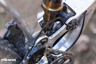

Anwenderfehler bei der Montage – der Float X passt eigentlich ins Rad – solange man den Hinterbau nicht durchfedert
# Anwenderfehler bei der Montage – der Float X passt eigentlich ins Rad – solange man den Hinterbau nicht durchfedert – denn dann gibt es ekelhafte Geräusche und ungewollte Kerben in der schicken Kashima-Beschichtung.
Im DHX bewegten wir uns zwischen 450 lbs und 500 lbs-Feder – der Dämpfer ist Dämpfungs-seitig im Vergleich zum im P-Train montierten EXT mit 450er-Feder softer abgestimmt. Ein leichterer Tune bei Druck- und Zugstufe sorgte für ein wesentlich reaktiveres Fahrverhalten. Das Heck fühlte sich direkt auf dem Parkplatz etwas feinfühliger und lebendiger an. Während der EXT Storia Lok bei normalem Herumrollen eher stramm und überdämpft wirkt, kommen sich die beiden Fahrwerke näher, sobald man auf Trails unterwegs ist – und liefern dann superbe Funktion ab.
Um die etwas geringere Grunddämpfung des DHX zu kompensieren und eine gelungene Balance ins Fahrwerk zu bringen, wurde im Testverlauf permanent die 500 lbs-Feder eingesetzt. So steht das Fahrwerk Feder-seitig etwas höher im Federweg und bietet gleichzeitig eine etwas höhere Endprogression, bleibt aber insgesamt sehr sensibel und folgt dem Untergrund gut. Die wenigen Klicks bei Zug- und Druckstufe wirken sich deutlich aus. Einen Sweetspot zu finden fällt dabei aber nicht schwer.
Katapultiert man sich doch mal in gewaltige Höhen, um die Endprogression auszureizen, geschieht das alles andere als abrupt. Der MCU-Endanschlag setzt ein und nimmt harten Durchschlägen einiges an Schwung – das schont die Sprunggelenke bei der Landung!
Feinfühlig, eher auf der soften Seite, aber mit ausreichend Potential, um auch höhere Dämpfung aus dem Federbein zu holen
# Feinfühlig, eher auf der soften Seite, aber mit ausreichend Potential, um auch höhere Dämpfung aus dem Federbein zu holen – der DHX begleitete uns im Actofive P-Train CNC für ein paar Tage auf Hometrails und im Bikepark.
Kontrast zum EXT – der Fox DHX fühlt sich am Parkplatz ein Stück satter an, als der Storia Lok
# Kontrast zum EXT – der Fox DHX fühlt sich am Parkplatz ein Stück satter an, als der Storia Lok – sobald es aber auf den Trail geht und man mit Tempo unterwegs ist, beweisen beide Dämpfer ordentliche Nehmerqualitäten.
Die Druckstufe des neuen Fox DHX ist angenehm abgestimmt. Wer aus den vorangegangenen Sätzen herauslesen will, dass das Federbein unterdämpft ist, der sei beruhigt – aus dem Heck lässt sich mit den 8 Klicks Druckstufe guter Gegenhalt holen, ohne dass der Dämpfer aber harsch wird und die Beine schneller schlapp machen. Auch die Plattform funktioniert sehr gut, ist stramm abgestimmt und beruhigt das Heck deutlicher, als es an den 2020er X2-Dämpfern der Fall war.
Somit ist der neue Fox DHX ein ziemlich sorgloser Top-Performer. Ja, man hat nicht ganz so viele Möglichkeiten wie am DHX2. Dafür kostet der Dämpfer in der UVP aber auch zwischen 100 und 140 € weniger – und man ist potenziell mit weniger Überforderung durch die HSC- und HSR-Verstellmöglichkeit konfrontiert. Für den Trail- bis Enduro-Einsatz ist die neue X-Plattform damit ein gelungener Ersatz für den DPX2 und schlägt eine gute Brücke zwischen DPS und den X2-Dämpfern.
