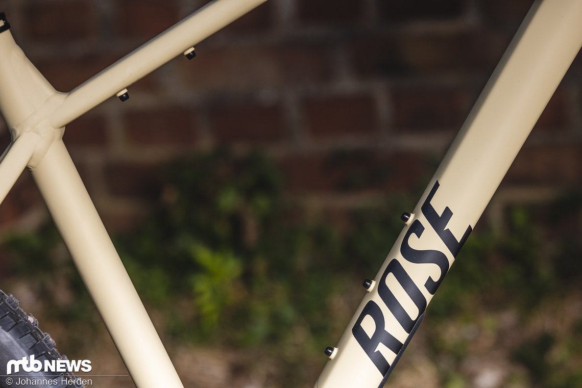

Aufnahmen, jede Menge Aufnahmen!
Aufnahmen, jede Menge Aufnahmen! - Egal, ob für die Flasche oder für eine Tool-Halterung – das Bonero bietet ausreichend Schrauben.

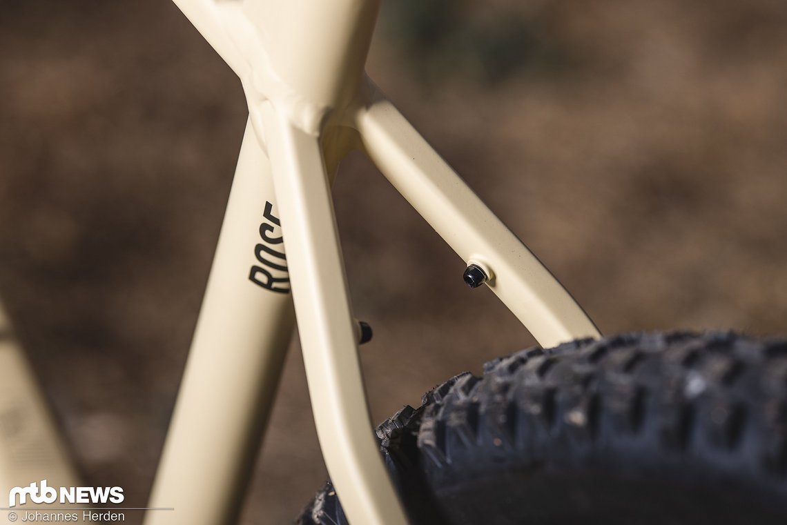

Auch ein Schutzblech ist montierbar, wenn man mag.

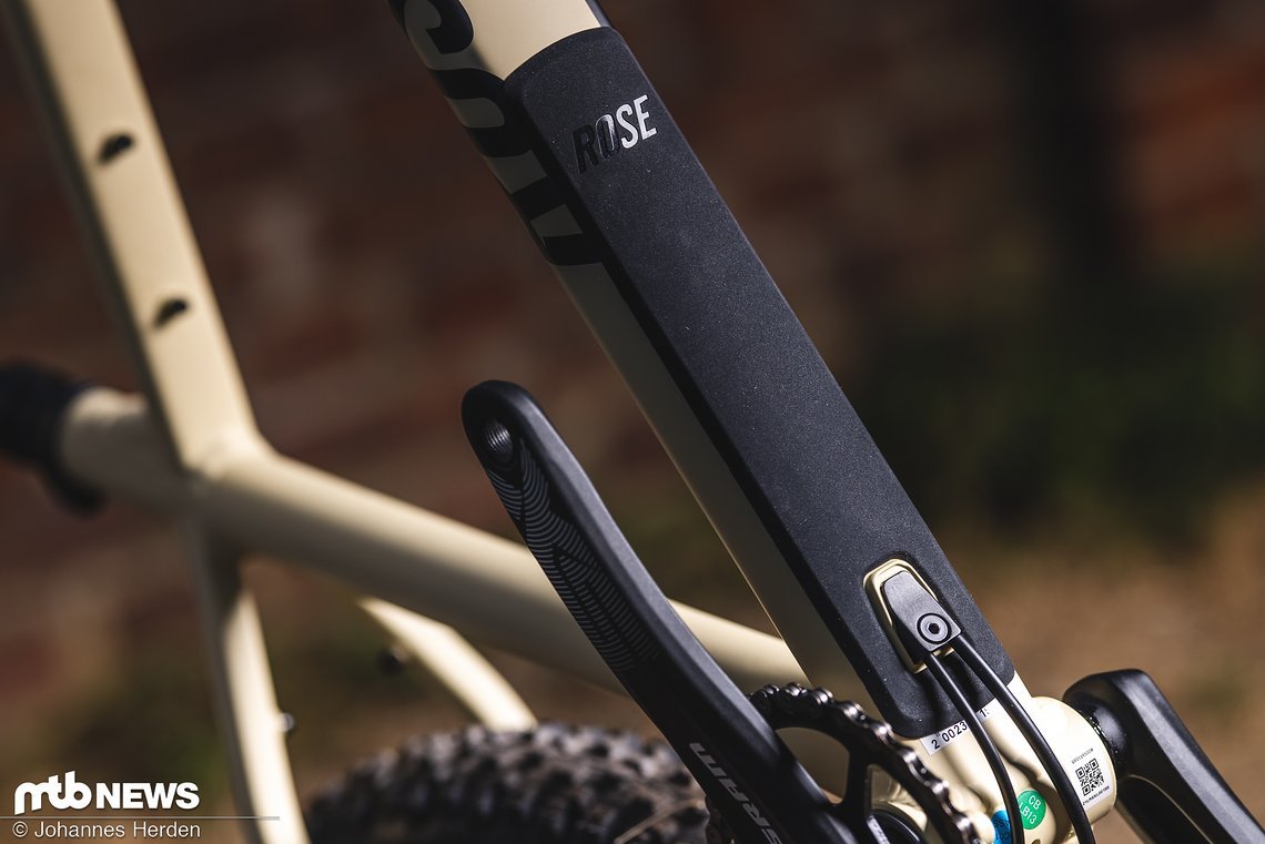

Die Kabel sind aufgeräumt intern verlegt. Sowohl im Unterrohr- und Tretlagerbereich …

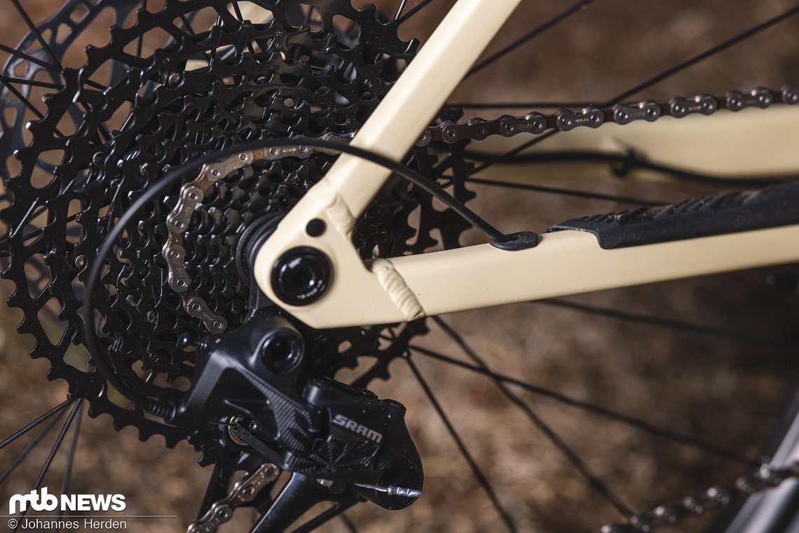

… als auch in der Kettenstrebe, wo der Schaltzug wieder auftaucht.
Der Kettenstrebenschutz ist nicht nur gegen Lackschäden verbaut, sondern soll auch die Geräuschkulisse mindern.

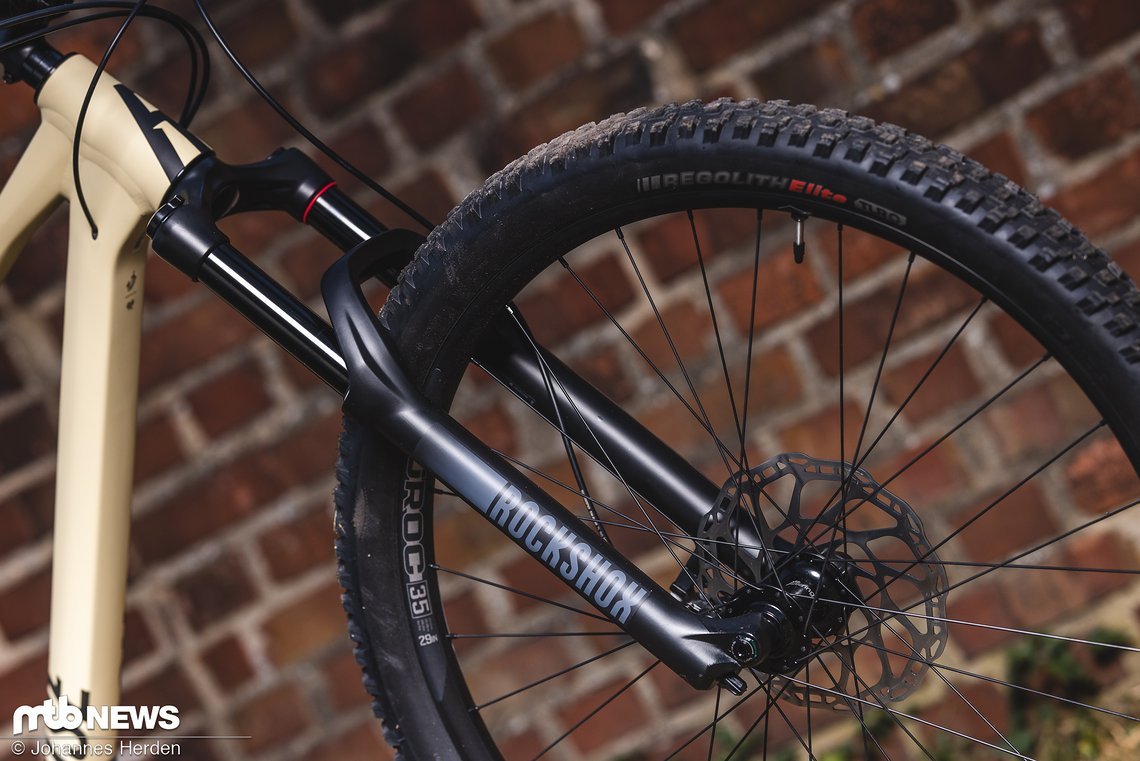

Das Bonero bekommt eine RockShox 35 Gold RL mit 140 mm Federweg spendiert.
Ist natürlich keine Pike, verfügt aber trotzdem schon über eine DebonAir-Luftfeder sowie die MotionControl-Dämpfung.

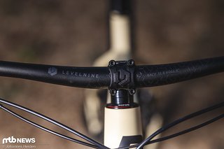

Das Cockpit stammt von Levelnine.

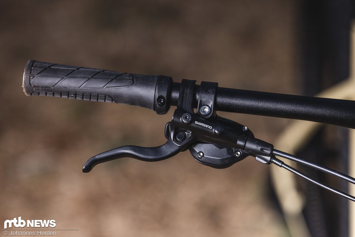

Gebremst wird mit spartanischen, aber soliden Shimano-Bremsen.
Dabei ist eine abfahrtsweisende 203/180 mm-Kombination verbaut.

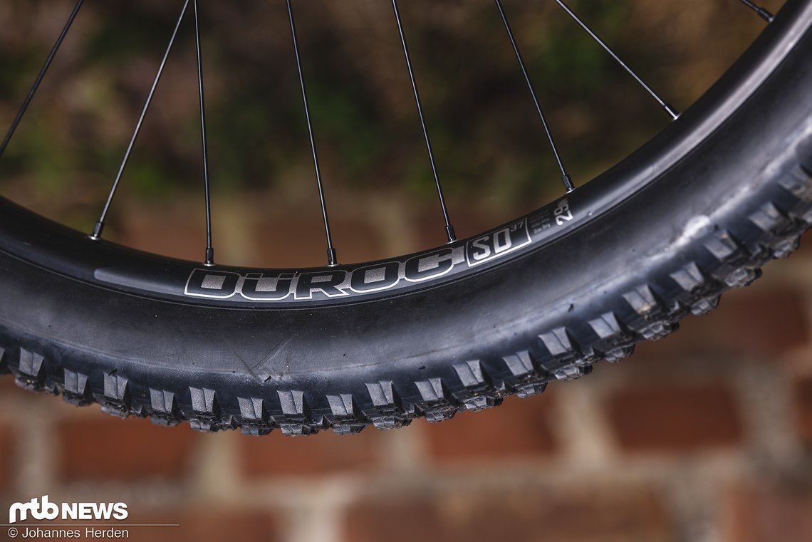

Breite SunRinglé Düroc 35-Laufräder sollen für Stabilität sorgen.

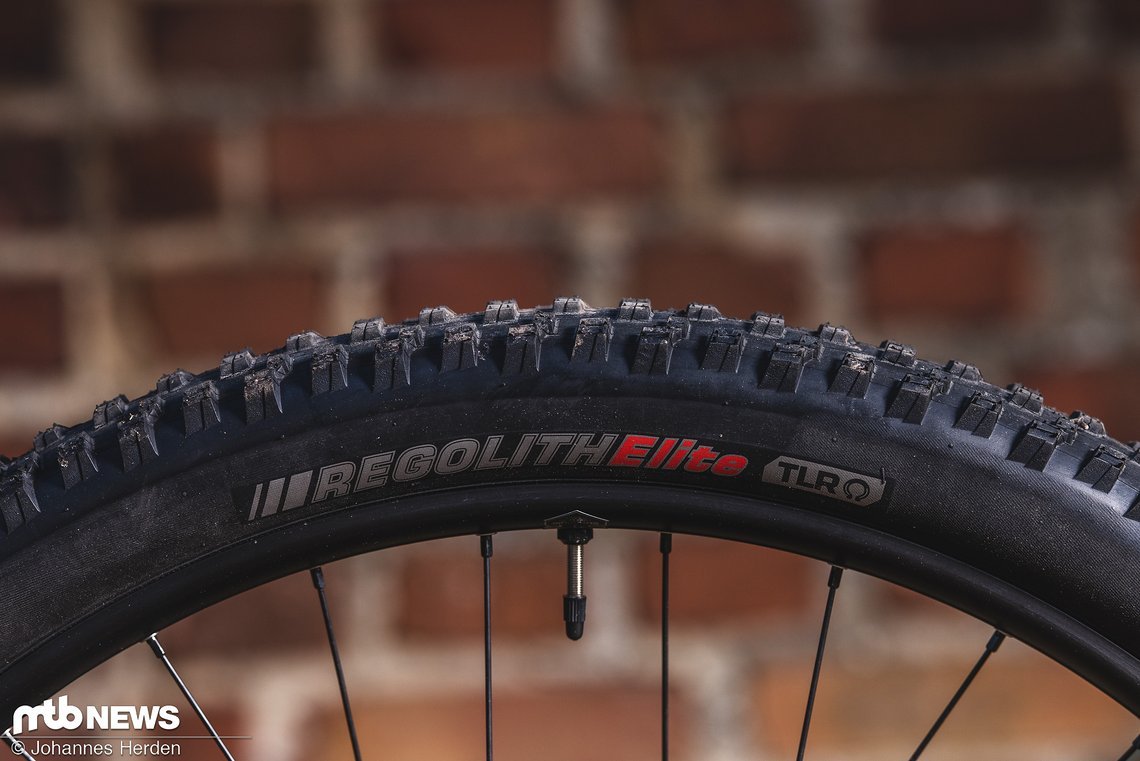

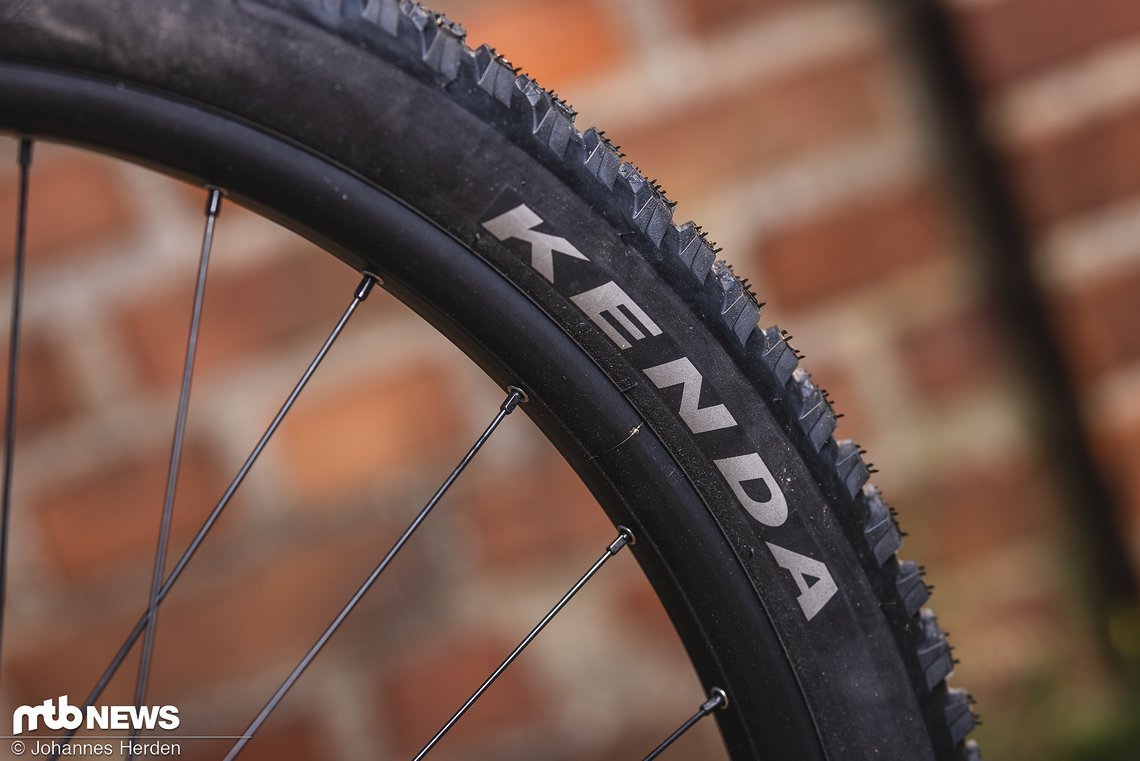

Kenda Regolith-Reifen sind für den Grip verantwortlich.

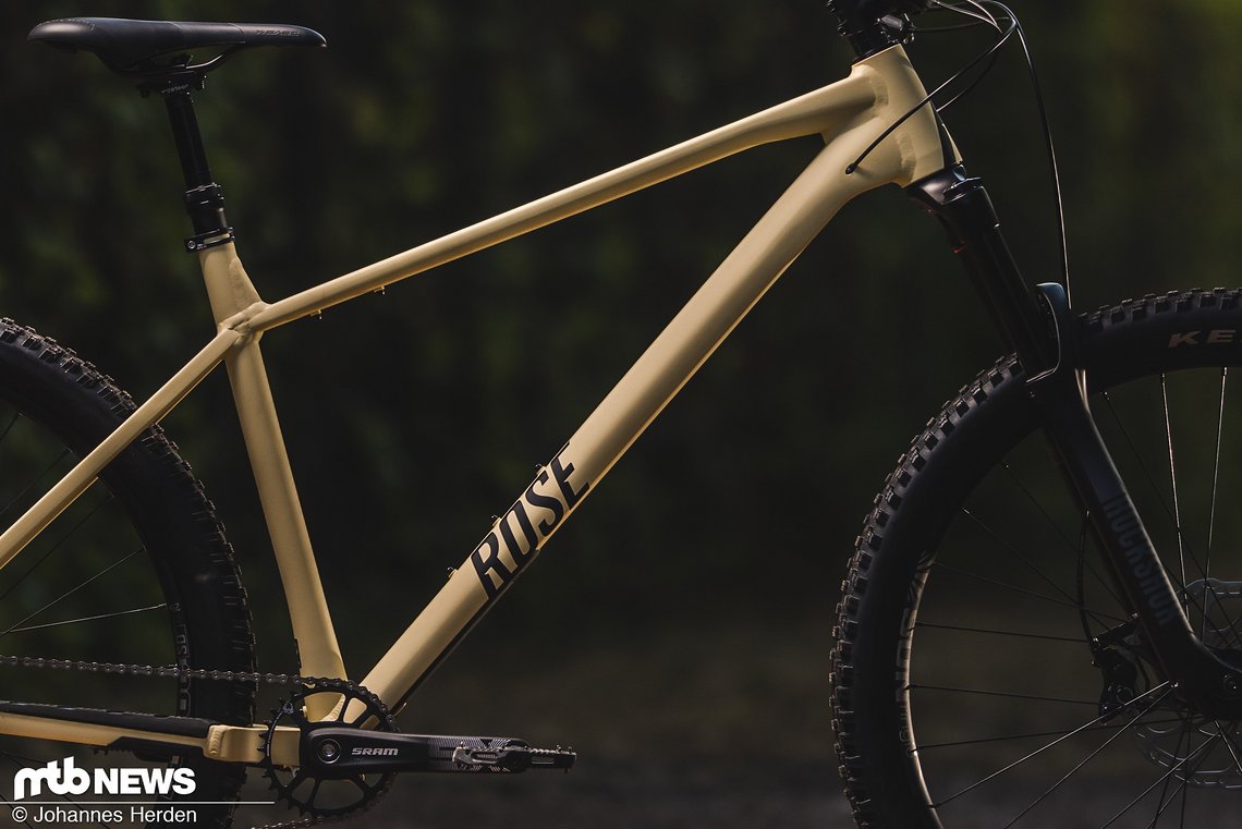

Was für ein langer Hauptrahmen
Die Laufräder kommen Tubeless-Ready
Die Laufräder kommen Tubeless-Ready - also inklusive Tubeless-Tape, jedoch ohne die passenden Ventile.

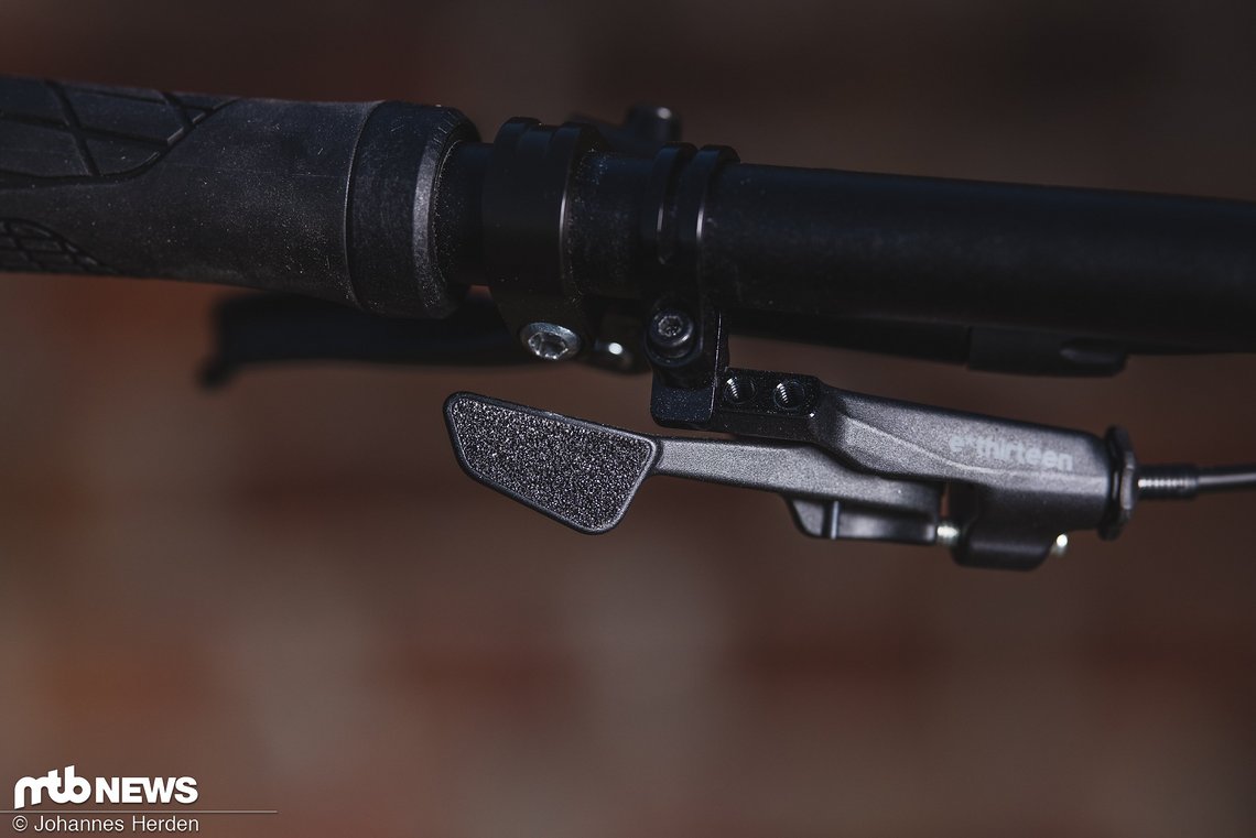

Griptape auf dem Trigger
Griptape auf dem Trigger - Bringt nur Vorteile und sorgt für eine bessere Griffigkeit.

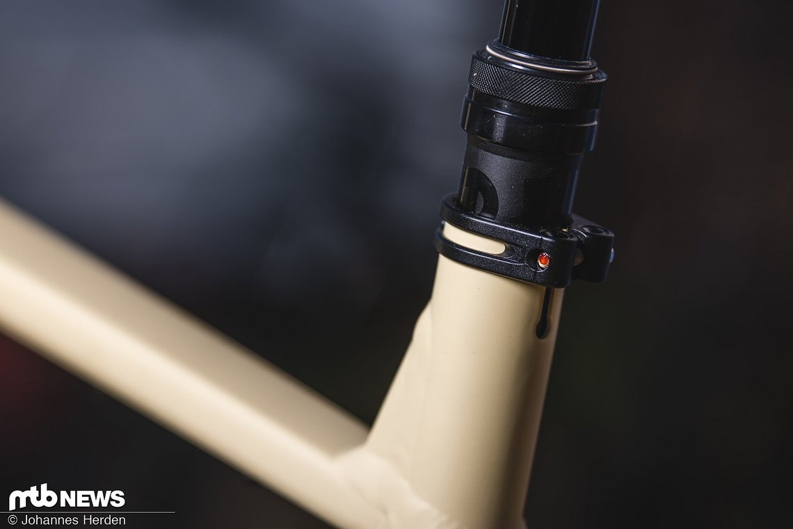

Auge fürs Detail
Auge fürs Detail - statt profanem Schnellspanner gibt es eine dezente, leichte Klemme.

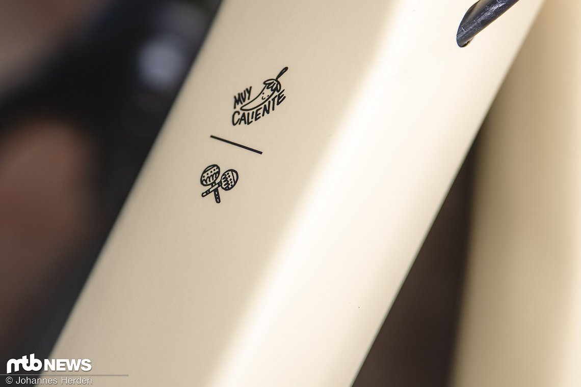

Bonero steht drauf, Trailspaß steht drin
Bonero steht drauf, Trailspaß steht drin - auch wir finden das Rad „muy caliente“!
# Aufnahmen, jede Menge Aufnahmen! - Egal, ob für die Flasche oder für eine Tool-Halterung – das Bonero bietet ausreichend Schrauben.
# Auch ein Schutzblech ist montierbar, wenn man mag.
# Die Kabel sind aufgeräumt intern verlegt. Sowohl im Unterrohr- und Tretlagerbereich …
# … als auch in der Kettenstrebe, wo der Schaltzug wieder auftaucht.
# Der Kettenstrebenschutz ist nicht nur gegen Lackschäden verbaut, sondern soll auch die Geräuschkulisse mindern.

Schon zur Vorstellung haben wir ganz schön geschaut, was die Geometrie angeht. Und selten haben wir einen XL-Rahmen zum Test geordert, der nicht die größtmögliche Rahmengröße darstellte. Aber dennoch reichen uns die Zahlen mehr als aus: Mit monströsen 515 mm Reach kitzelt unser Bonero 3-Testbike bereits in Größe XL am Wort Langholzlaster – die ebenfalls verfügbare Größe XXL mit unfassbaren 545 mm Reach lassen wir mal beiseite.
Dazu verhalten sich die Kettenstreben mit 443 mm eher gediegen und sorgen dafür, dass trotz des flachen Lenkwinkels und langen Reachs der Radstand unter 1.300 mm bleibt. Den Lenkwinkel angesprochen, befinden wir uns mit 65° definitiv im Abfahrtsliebhaber-Spektrum und so langsam kristallisiert sich heraus, was das Bonero möchte: Trotz starrem Heck möglichst schnell bergab fahren! Und dank hohen 656 mm Stack soll man auch wieder angenehm bergauf treten können. Wie gut das funktioniert, klären wir weiter unten.
# Das Bonero bekommt eine RockShox 35 Gold RL mit 140 mm Federweg spendiert.
# Ist natürlich keine Pike, verfügt aber trotzdem schon über eine DebonAir-Luftfeder sowie die MotionControl-Dämpfung.
# Das Cockpit stammt von Levelnine.
# Gebremst wird mit spartanischen, aber soliden Shimano-Bremsen.
# Dabei ist eine abfahrtsweisende 203/180 mm-Kombination verbaut.
# Breite SunRinglé Düroc 35-Laufräder sollen für Stabilität sorgen.
# Kenda Regolith-Reifen sind für den Grip verantwortlich.

LaufradsatzSun Ringlé Düroc 35
ReifenKenda Regolith SCT / Kenda Regolith SCT

  • Montiere, was du willst Schutzblech, Flasche, Toolstrap? Alles machbar! Das Bonero verfügt über ausreichend Montagepunkte am Rahmen. Neben einem Schutzblech lassen sich an drei Schraubaufnahmen am Unterrohr sowie zwei Schrauben am Oberrohr verschiedene Halter anschrauben. Vorbildlich!
  • Griptape Wie macht man einen Remote-Hebel noch besser? In dem man als Hersteller entweder Gummi draufpackt oder wie in diesem Fall Griptape verklebt. Sorgt für einen noch sicheren Halt am Daumen – top!
  • Tubeless Ready Das Bonero ist zwar für den Tubeless-Einsatz vorbereitet (Tubeless-Tape ist verbaut), muss aber selbst umgerüstet werden. Die passenden Ventile sind erst ab dem Bonero 3 im Lieferumfang.
# Die Laufräder kommen Tubeless-Ready - also inklusive Tubeless-Tape, jedoch ohne die passenden Ventile.
# Griptape auf dem Trigger - Bringt nur Vorteile und sorgt für eine bessere Griffigkeit.
Egal, ob Kettenstreben- oder Unterrohrschutz
# Egal, ob Kettenstreben- oder Unterrohrschutz - hier wurde bis zum Ende mitgedacht.
Auge fürs Detail
# Auge fürs Detail - statt profanem Schnellspanner gibt es eine dezente, leichte Klemme.

    "die dicken Reifen von Kenda sorgen allerdings eher für eine gemütliche als eine sprintstarke Auffahrt. Die Pneus sind definitiv eher für die Abfahrt gedacht."
    Was schlägt Ihr vor, um das Rad -zumindest hinten- schneller zu machen?
    Das ging im Diskussionsgewitter unter. Vorschläge?
    Ich habe noch einen Continental Mountain King 2.3 Protection im Regal.
  2. benutzerbild
    JensDey
    dabei seit 01/2016
    Für hinten sicherlich eine gut rollende Option. Vorne dann erstmal den Kenda testen?
  3. benutzerbild
    FlyingScotsman
    dabei seit 03/2009
    Ja, ich denke, dass das vom Rollwiderstand nicht so einen Unterschied macht, wenn ich das leichter belastete Vorderrad mit dem Kenda belasse.
