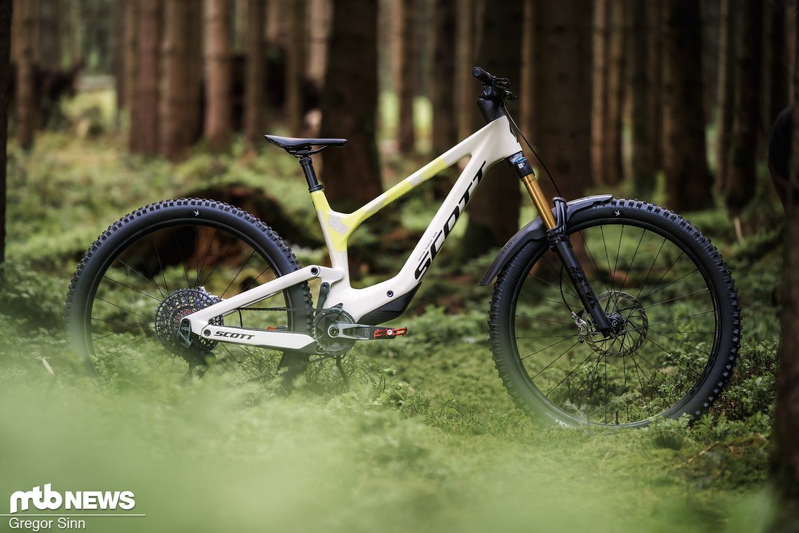

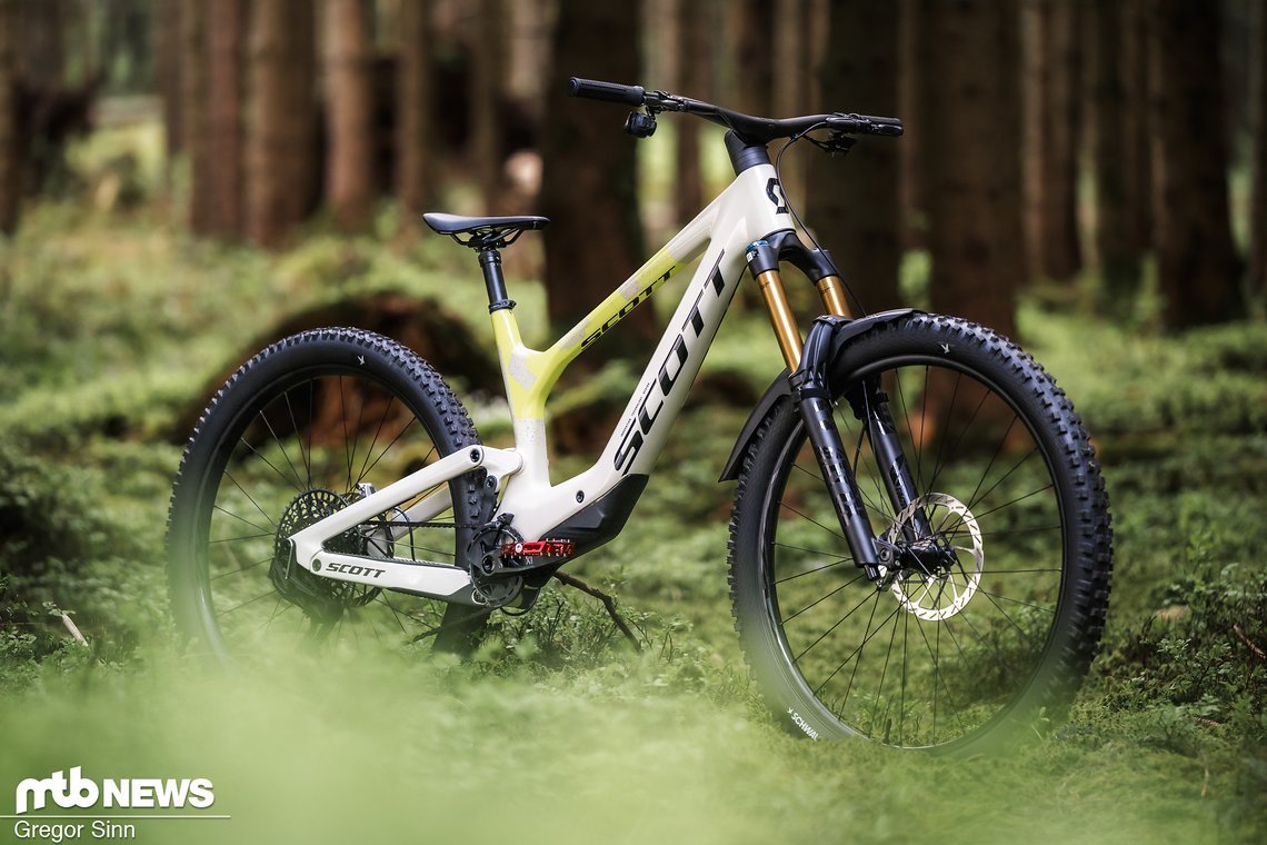

Zuerst vorgestellt wurde das aktuelle Scott Ransom Anfang 2024 – hier das Scott Ransom im ersten Test. So richtig gewöhnt hat man sich an das Bike mit dem speziellen Sechsgelenker-Hinterbau und im Unterrohr versteckten Dämpfer aber noch nicht. Neben diesen äußerst auffälligen Merkmalen gibt’s allerdings eine durchdachte Enduro-Geometrie samt anpassbarem Lenkwinkel und satte 170 mm Federweg an Front und Heck. Zudem lässt sich das Ransom dank eines Flipchips sowohl als 29er als auch als Mullet-Bike mit 27,5″-Hinterrad über die Trails scheuchen. Das von uns getestete High-End-Modell Scott Ransom 900 RC wechselt für 9.999 € den Besitzer und will mit einem vergleichsweise leichten Gewicht von 15,7 kg unseren Enduro-Vergleichstest aufmischen. Wie sich das Scott Ransom auf dem Trail gegen die aktuelle Enduro-Konkurrenz schlägt, haben wir am Geißkopf herausgefunden.
Das Scott Ransom ist ein ungewöhnliches Enduro-Bike mit besonderer Designsprache und im Rahmen verstecktem Dämpfer
# Das Scott Ransom ist ein ungewöhnliches Enduro-Bike mit besonderer Designsprache und im Rahmen verstecktem Dämpfer – Federweg v/h: 170/170 mm | Gewicht: 15,7 kg (Rahmengröße L, gewogen von MTB-News) | Preis: 9.999 € (UVP).

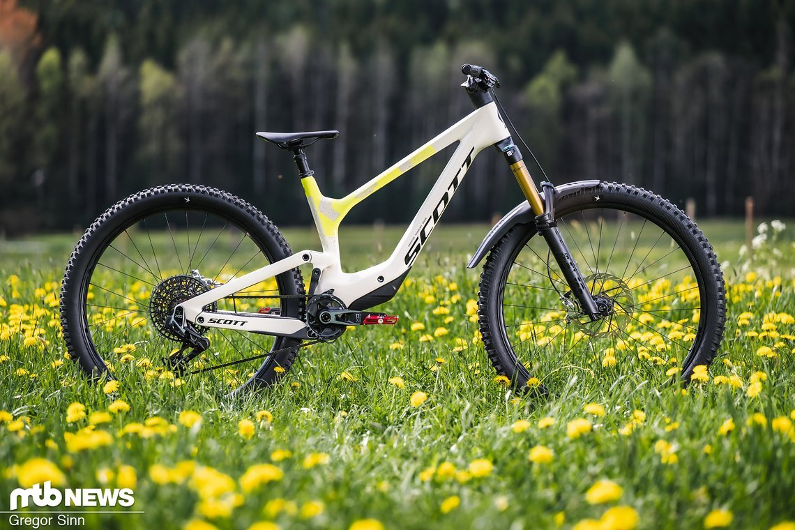

Rahmen und Hinterbau

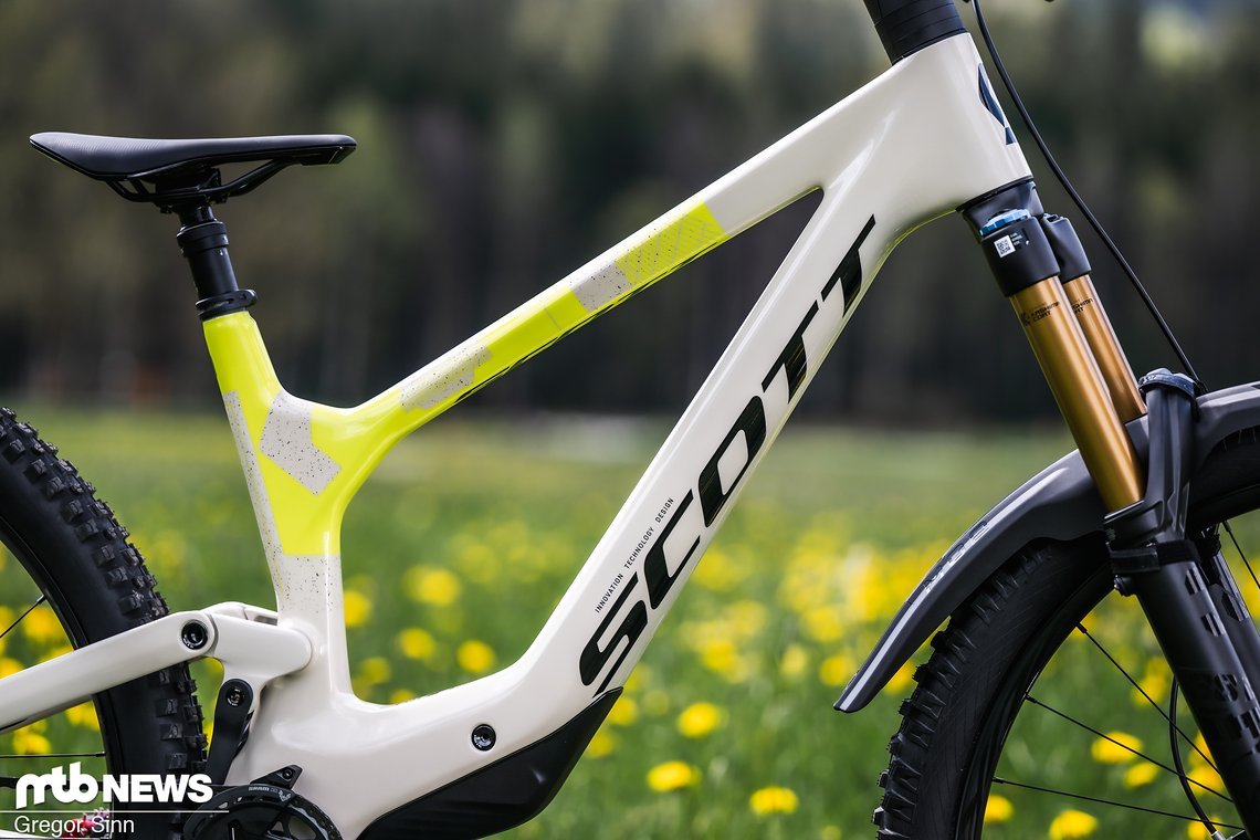

Von außen wirkt das neue Scott Ransom fast schon zurückhaltend – doch unter dem Carbonkleid steckt ein aufwendiges und durchdachtes Technikpaket. Im Zentrum steht der speziell für das Ransom entwickelte Sechsgelenker-Hinterbau – ein System, dessen Komplexität man bisher eher von High-End-Downhill-Bikes als von klassischen Enduros kennt. Grundsätzliches Ziel dieser etwas aufwendigeren Rahmen- und Hinterbau-Konstruktion soll laut Scott die optimale Verbindung aus Design, Geometrie und Funktion sein.
Das Ransom dürfte vor allem bei Technik-affinen Bikern auf Interesse stoßen
# Das Ransom dürfte vor allem bei Technik-affinen Bikern auf Interesse stoßen – neben einem versteckten Dämpfer verfügt das Scott-Enduro-Bike über einen aufwendigen Sechsgelenker-Hinterbau.
Die cleane Formsprache des Scott Ransom gefällt.
# Die cleane Formsprache des Scott Ransom gefällt.
Der versteckte Dämpfer fällt manchen erst beim zweiten Blick auf.
# Der versteckte Dämpfer fällt manchen erst beim zweiten Blick auf.

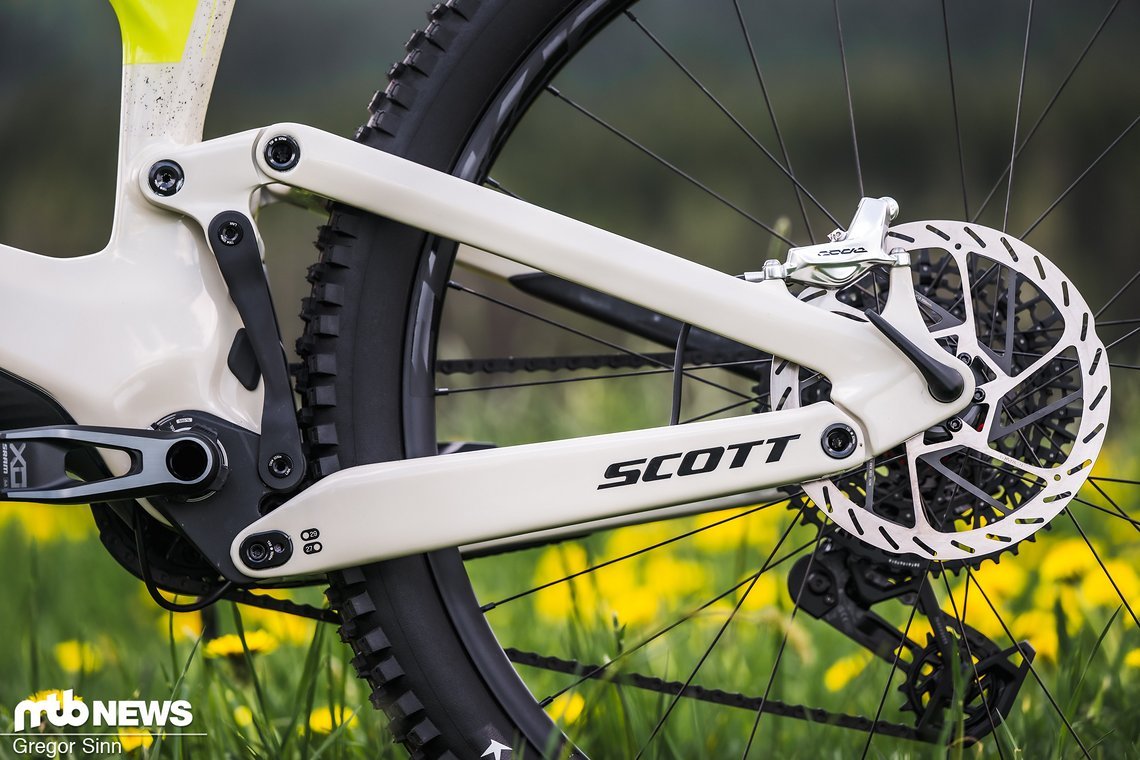

Das Ransom ist nach dem Scott Spark und Scott Genius das dritte Modell, bei dem der Dämpfer im Rahmen verstaut wird – allerdings ist die Kinematik deutlich komplexer. Der klassische Horstlink-Hinterbau wurde um zwei weitere Hebel samt Lagerpunkten erweitert und der Dämpfer liegt nun waagrecht im Unterrohr, um einen möglichst tiefen Schwerpunkt zu erreichen. Die zusätzliche untere Wippe dreht sich um das Tretlager und kann in einen inneren und äußeren Teil zerlegt werden. Die Verbindung erfolgt über eine Verzahnung und soll laut Scott völlig spielfrei sein. Zusätzlich gibt’s einen neuen Zuglink, der die obere und untere Wippe miteinander verbindet.
Dem Horst-Link in der Kettenstrebe kommen zwei Umlenkhebel zur Hilfe
# Dem Horst-Link in der Kettenstrebe kommen zwei Umlenkhebel zur Hilfe – oben eine Wippe, wie bei einem Viergelenker, unten im Tretlagerbereich eine zweite, geteilte Wippe.

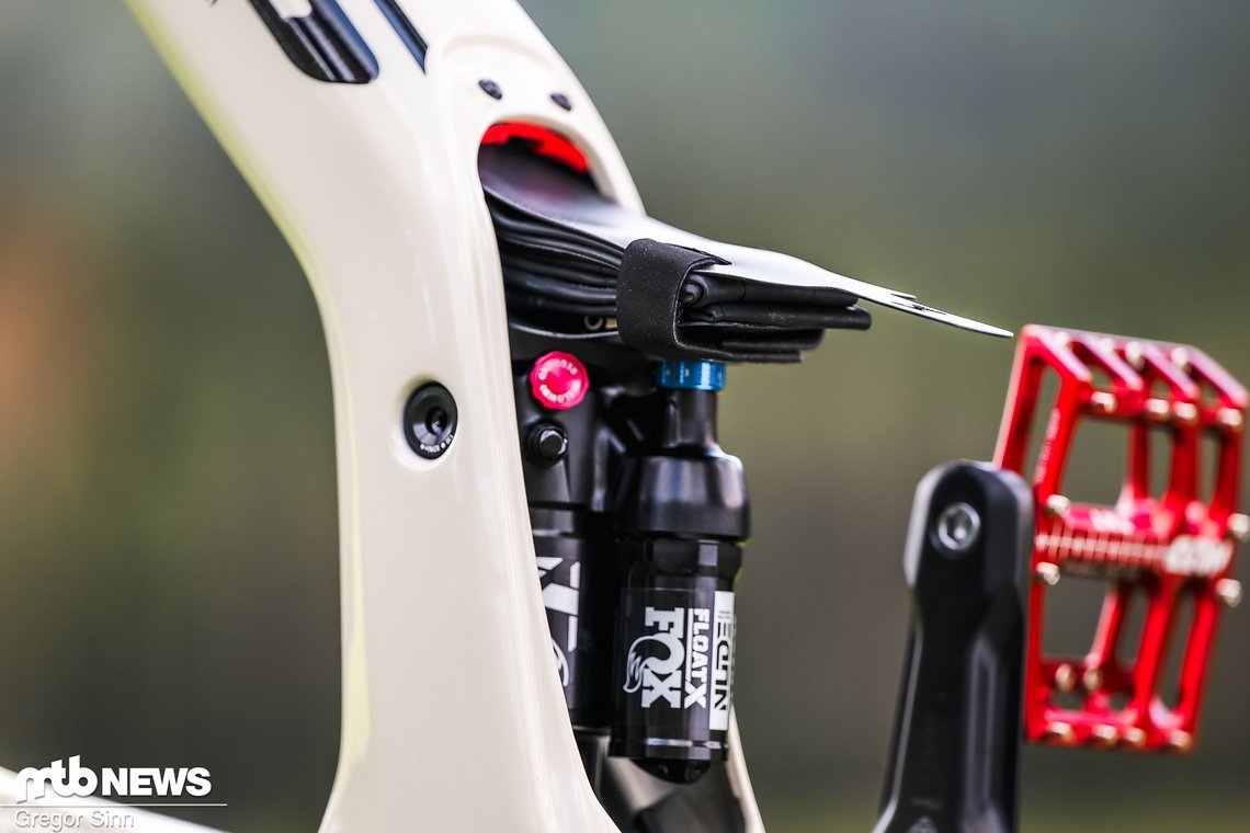

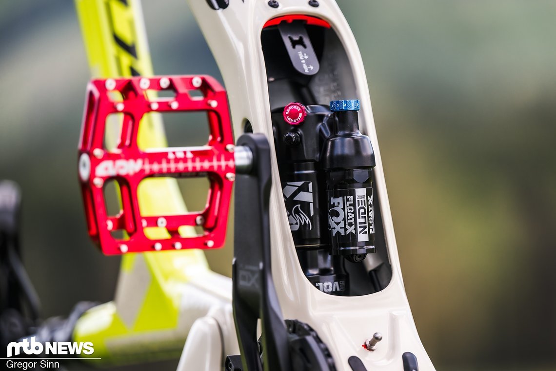

Im Unterrohr liegend, soll der Dämpfer besser erreichbar sein als bei den kurzhubigeren Scott-Modellen, wofür eine große Kunststoffklappe sorgt. Für zusätzliche Wartungsfreundlichkeit ist eine zweite Öffnung am Sitzrohr vorhanden – besonders praktisch bei Coil-Dämpfern mit schwer erreichbarem Rebound-Versteller. Das Ransom wird zwar mit dem speziellen Fox Nude-Dämpfer ausgeliefert, ist laut Hersteller allerdings mit einer Vielzahl an Luft- und Stahlfeder-Dämpfern kompatibel – sowohl bezogen auf den Bauraum als auch im Hinblick auf die Kinematik. Außerdem befindet sich im Unterrohr das sogenannte Matchbox-Kit mit integriertem Werkzeugset und Ersatzschlauch – um auch für kleine Pannen gewappnet zu sein.
Der Fox Nude-Dämpfer sitzt so tief es nur geht im Unterrohr
# Der Fox Nude-Dämpfer sitzt so tief es nur geht im Unterrohr – was den Schwerpunkt maximal weit absenkt.
An den Dämpfer kommt man recht unkompliziert per entnehmbarer Kunststoff-Klappe.
# An den Dämpfer kommt man recht unkompliziert per entnehmbarer Kunststoff-Klappe.
Das System ist durchdacht und klappert nicht – on top gibt es ein Werkzeugset samt Ersatzschlauch.
# Das System ist durchdacht und klappert nicht – on top gibt es ein Werkzeugset samt Ersatzschlauch.

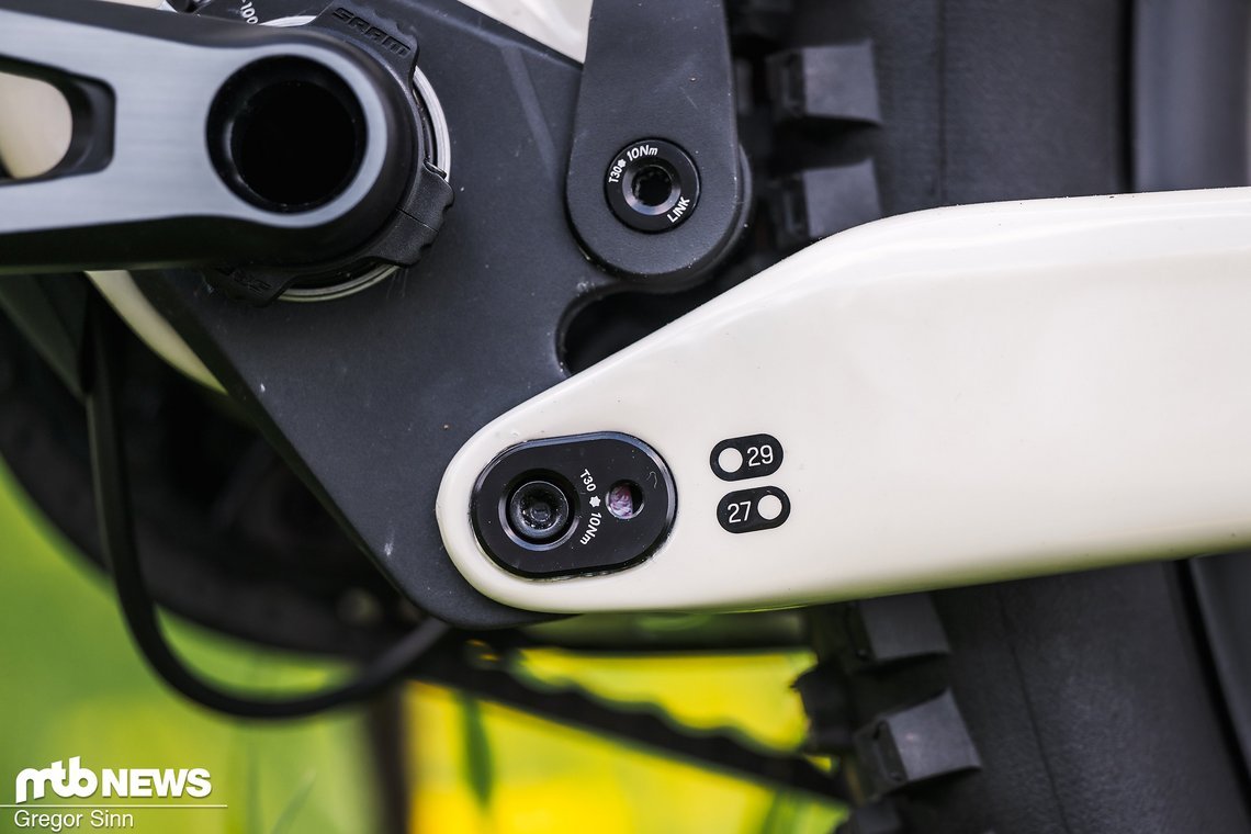

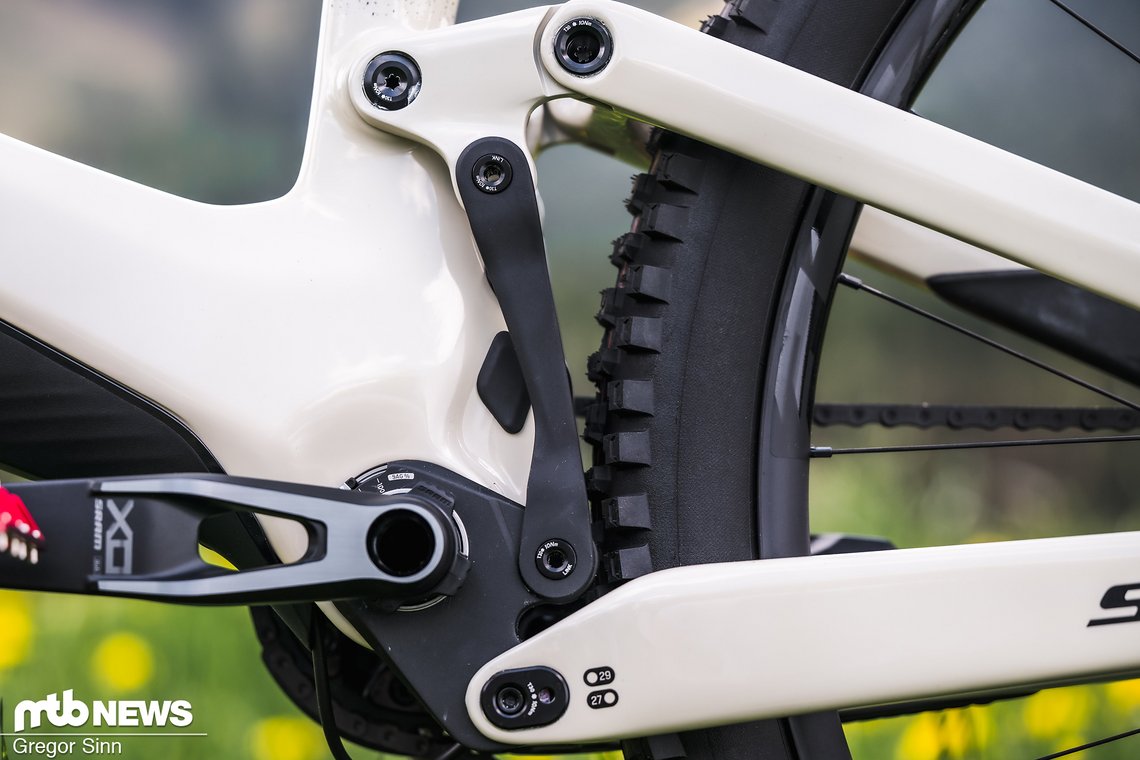

Ein weiteres cleveres Detail: Der Flipchip an der Kettenstrebe erlaubt den unkomplizierten Wechsel zwischen 29″- und 27,5″-Hinterrädern und soll ohne spürbare Geometrieveränderung vonstattengehen. Der serienmäßig verbaute Fox Float X Nude verfügt über das TracLoc-System, mit dem man vom Lenker aus drei Dämpfungsmodi aktivieren kann – Descent, Traction Control & Lockout. Gleichzeitig soll der moderate Anti-Rise für eine neutrale Bremsperformance sorgen, während Anti-Squat-Werte im Bereich von 100–140 % für viel Effizienz beim Pedalieren sprechen.
Per Flipchip in der Kettenstrebe kann zwischen 29"- und 27,5"-Hinterrädern geswitcht werden
# Per Flipchip in der Kettenstrebe kann zwischen 29"- und 27,5"-Hinterrädern geswitcht werden – und das ohne spürbare Geometrieveränderung.

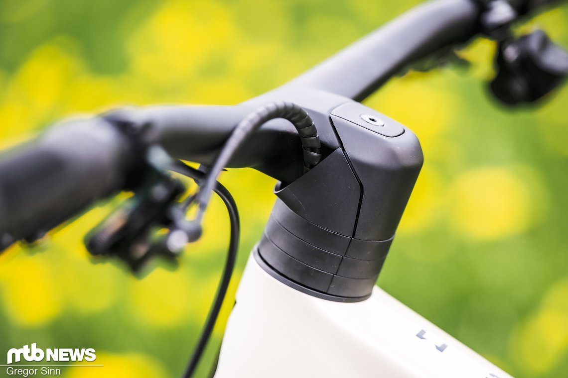

Sämtliche Züge werden intern verlegt, wandern allerdings über den Acros-Steuersatz in den Rahmen. Teilbare Spacer unter dem einteiligen Carbon-Cockpit aus dem Hause Syncros sollen das Setup zwar erleichtern – eine klassische Kabelführung durch Öffnungen im Rahmen ist natürlich trotzdem servicefreundlicher. Dafür bietet das Sitzrohr schon in Rahmengröße M bis zu 180 mm Einstecktiefe und damit Platz für lange, moderne Dropper-Stützen. Die Ketten- und Sitzstrebe sind im Bereich der Kette durch großzügige Gummischoner beschützt, dafür fehlt jedoch die ISCG-Aufnahme für einen Bashguard und es wird ein Pressfit-Tretlager verwendet.
Scott ist bekannt für seine Integrationslösungen – diese machen auch vor dem Ransom nicht Halt.
# Scott ist bekannt für seine Integrationslösungen – diese machen auch vor dem Ransom nicht Halt.

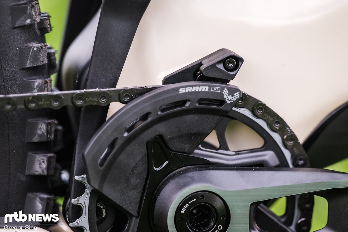

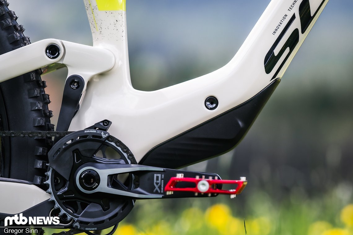

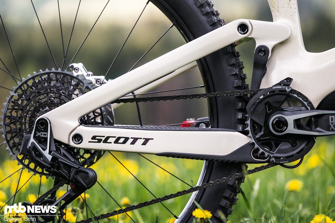

Der Kettenstrebenschutz funktioniert – beim Tretlager setzt man auf ein oft diskutiertes Press-Fit-System.
# Der Kettenstrebenschutz funktioniert – beim Tretlager setzt man auf ein oft diskutiertes Press-Fit-System.

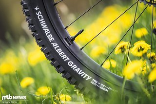

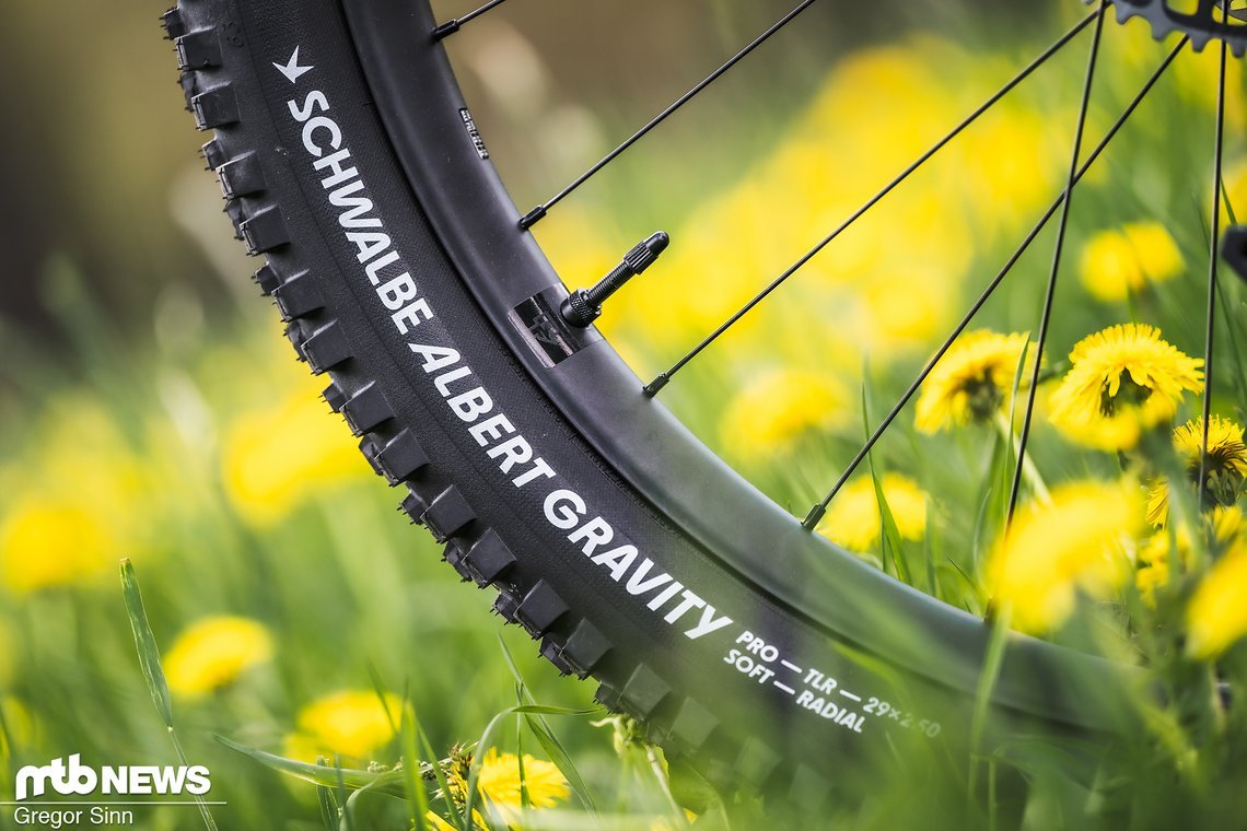

Das gript!
# Das gript! – Schwalbe war auch bei diesem Test unser vertrauenswürdiger Partner in Bezug auf Grip und Vergleichbarkeit.

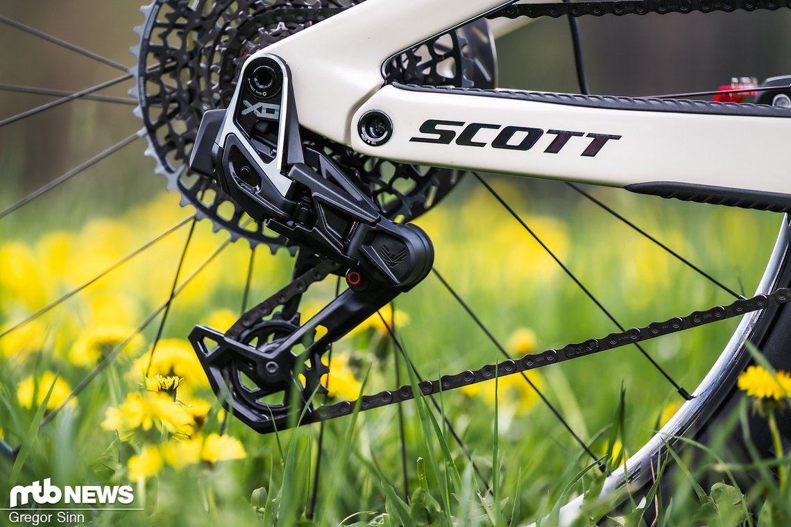

State of the Art an aktuellen High-End-MTBs – der SRAM Transmission X0-Antrieb.
# State of the Art an aktuellen High-End-MTBs – der SRAM Transmission X0-Antrieb.

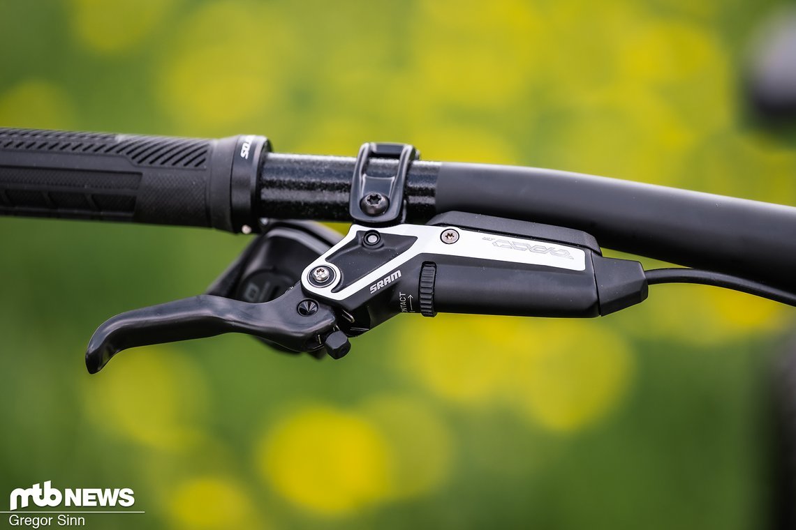

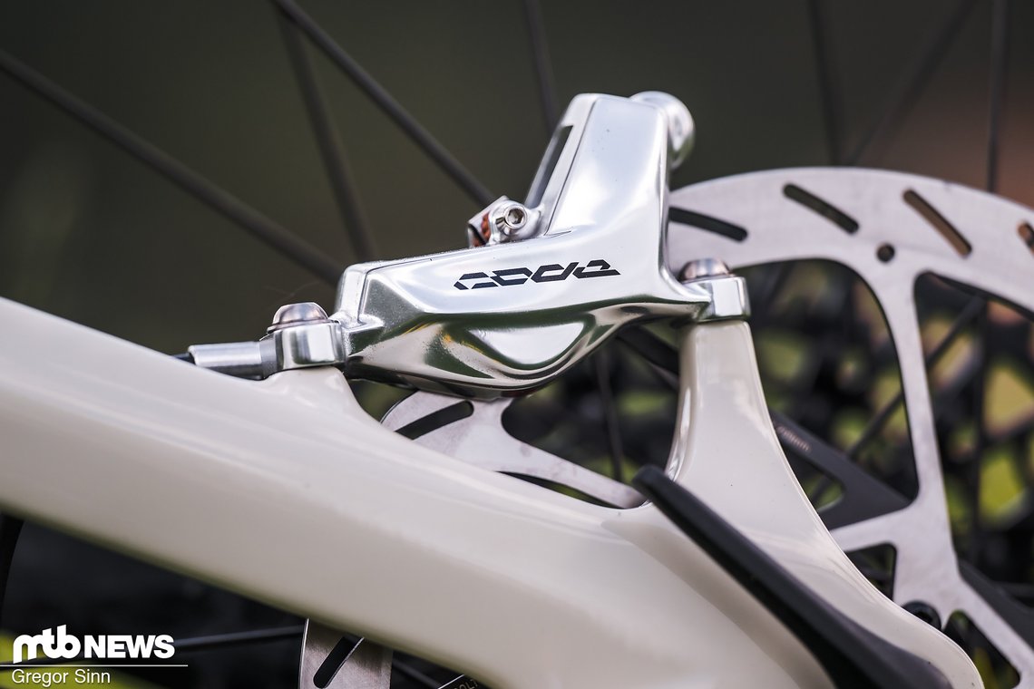

Nicht ganz so erhaben fällt die Bremsleistung der etwas in die Jahre gekommenen SRAM Code Ultimate Stealth aus.
# Nicht ganz so erhaben fällt die Bremsleistung der etwas in die Jahre gekommenen SRAM Code Ultimate Stealth aus.

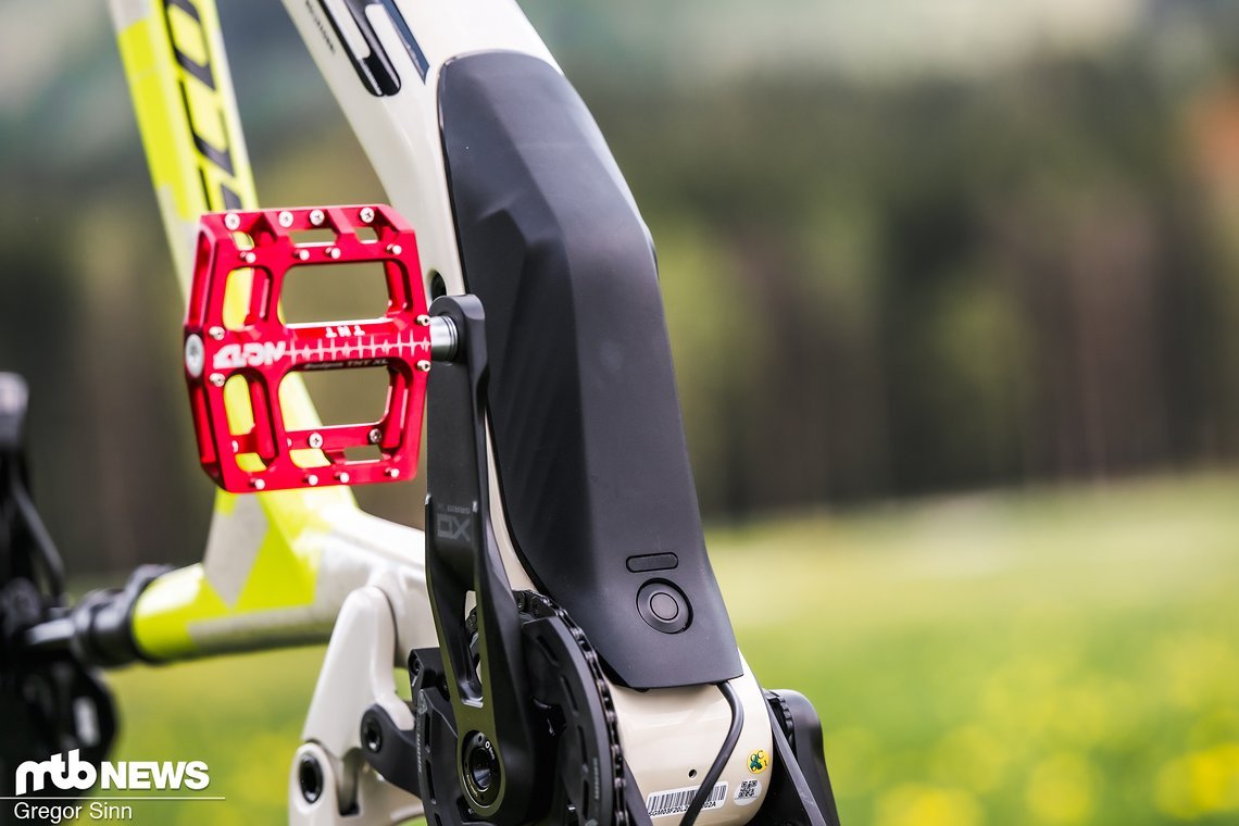

Flat's not Dead
# Flat's not Dead – für unseren Vergleichstest haben wir auf NC-17 Sudpin-Flatpedale umgerüstet – zumindest für Flatpedal-Mitchbert.

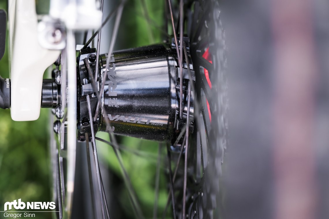

Gerollt wurde auf edlen Race Face Turbin R30-Laufrädern.
# Gerollt wurde auf edlen Race Face Turbin R30-Laufrädern.

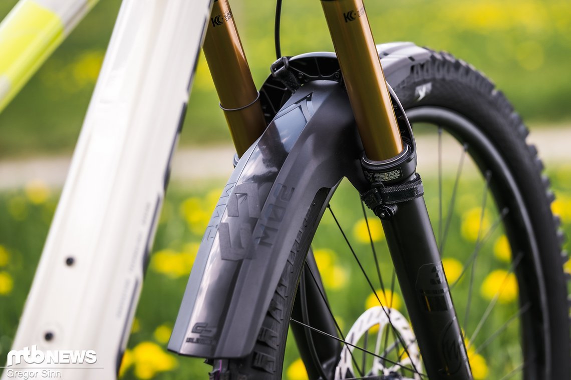

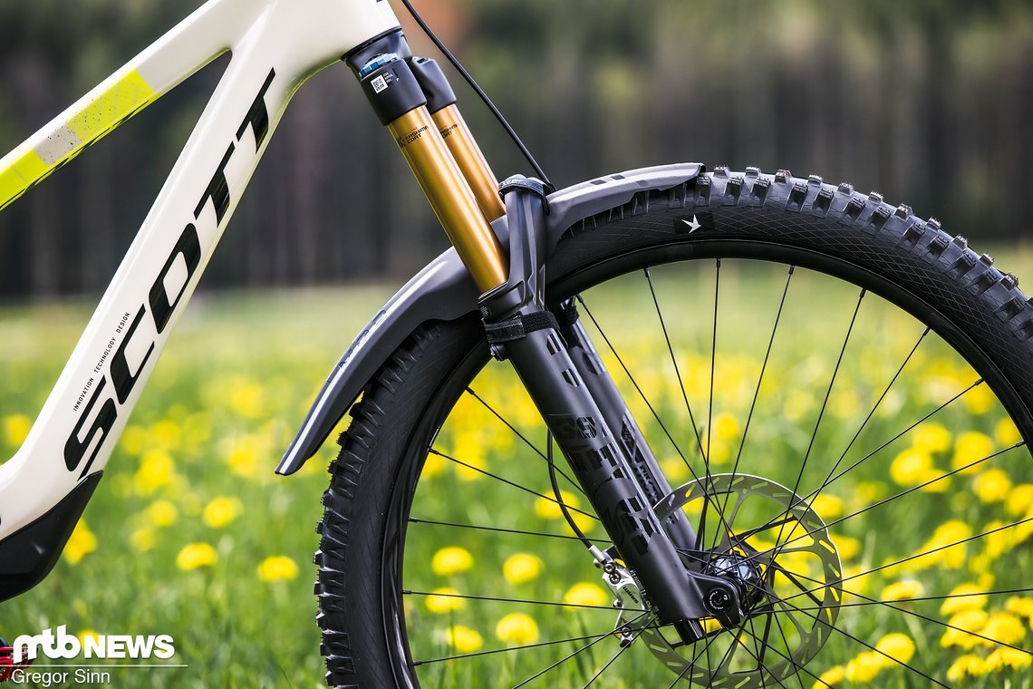

Das Unleazhed M02-Schutzblech
# Das Unleazhed M02-Schutzblech – zwar war uns das Wetter bis kurz vor Ende des Vergleichstests gnädig, dennoch wiegten wir uns mit dem unkompliziert anzubringenden Unleazhed-Spritzschutz in Sicherheit.
Aus Gründen der optimalen Vergleichbarkeit haben wir abweichend von der Serien-Ausstattung alle Modelle im Enduro-Bike-Vergleichstest mit einheitlichen Reifen von Schwalbe ausgestattet. Genauer haben wir uns für einen Schwalbe Magic Mary an der Front und einen Schwalbe Albert am Heck entschieden. Um zudem sicherzustellen, dass jeder Tester optimalen Grip und einen sicheren Stand auf den Pedalen hat, haben wir alle Enduro-Bikes mit NC-17 Sudpin-Flatpedalen bestückt. Außerdem haben wir Unleazhed M02-Schutzblech montiert, um auch auf einen sommerlichen Gewitterschutt bestens vorbereitet zu sein.

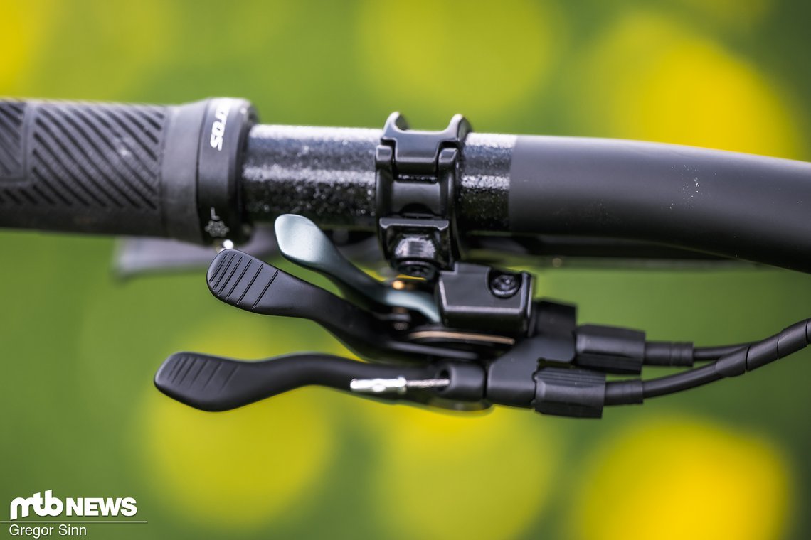

Die verbaute TracLoc-Fernbedienung ist zwar etwas gewöhnungsbedürftig, nichtsdestotrotz super funktional. Gerade auf Hometrail-Runden habe ich die Lock-Funktionen auf jedem Transfer oder Uphill gerne genutzt. Wer auf flacheren und weniger wilden Trails Momentum generieren und vor allem halten will, wird große Freude am mittleren Lock-Setting haben. Der Gegenhalt wird abermals erhöht, womit es gerade beim Pushen und Pumpen manierlich nach vorn geht.

  • TracLoc-Hebelei Funktional stark, ergonomisch ausbaufähig. Die Scott-Bedieneinheit ruft nicht nur Begeisterung im Team hervor. Dennoch, sobald man sich an die Bedienung gewöhnt hat, ist die Funktion tipptopp, als absolut notwendig würden wir sie aber nicht beschreiben.

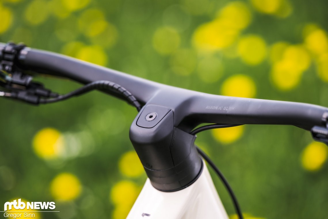

  • Einteiliges Cockpit Es kann passen, muss aber nicht. Solche High-End-Carbon-Kombinationen aus Lenker und Vorbau geben einem kaum bis keinen Spielraum für Anpassungen. Wenn einem Backsweep, Rise & Co. nicht passen, muss das gesamte Cockpit runter und ersetzt werden. Im Falle des Ransom hat es recht gut für alle Tester gepasst – dennoch wäre die Möglichkeit leichter Anpassungen willkommen.

Der TracLoc-Shifter benötigt zwar etwas Gewöhnung, aber funktioniert tadellos.
# Der TracLoc-Shifter benötigt zwar etwas Gewöhnung, aber funktioniert tadellos.

Schweizer Integration – Geschmackssache und nur bedingt praktisch, denn wem die Ergonomie nicht passt, der hat Pech.
# Schweizer Integration – Geschmackssache und nur bedingt praktisch, denn wem die Ergonomie nicht passt, der hat Pech.
Edle Anmutung, eher zahnlose Bremspower – helfen können größere Scheiben und organische Beläge.
# Edle Anmutung, eher zahnlose Bremspower – helfen können größere Scheiben und organische Beläge.
