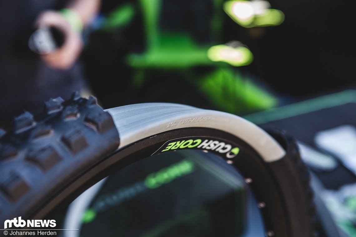

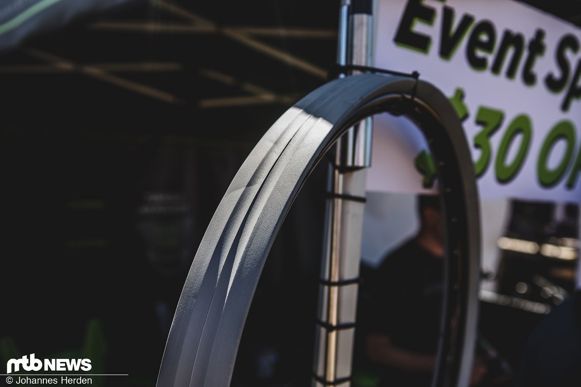

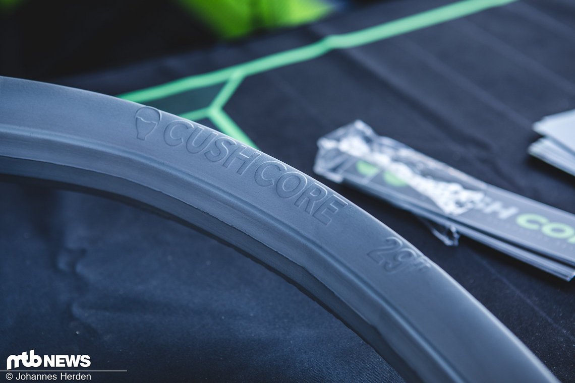

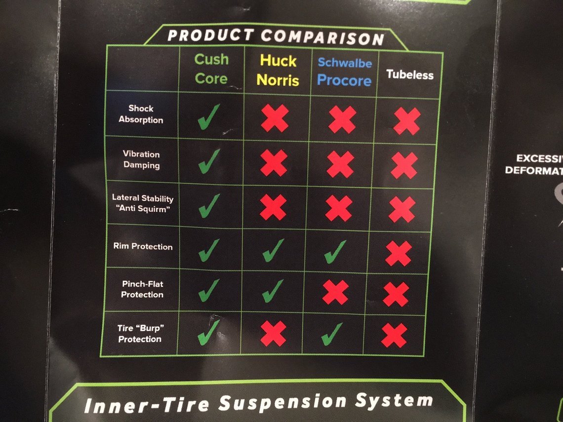

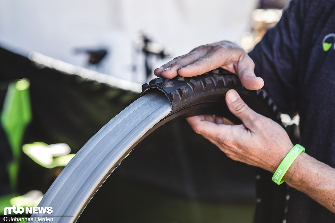

Der Ring von Cush Core wird zwischen Felge und Reifen eingelegt und soll diesen vor Durchschlägen und anderen Pannen schützen. Ähnliche Ansätze gibt es beispielsweise mit Schwalbes Procore-System oder Huck Norris bereits. Laut Angaben von Cush Core bietet deren Ansatz aber einige Vorteile gegenüber den Konkurrenzprodukten. So soll der Cush Core-Ring nicht nur Schutz vor Durchschlägen, sondern darüber hinaus auch noch mehr Dämpfung bieten, Vibrationen rausfiltern, für einen sichereren Halt des Reifens auf der Felge sorgen und damit auch Burping vorbeugen. Darüber hinaus soll das System mehr Traktion im Vergleich zu herkömmlichen Tubeless-Setups bieten und die Kurvenstabilität verbessern.
Zur Montage wird das mitgelieferte Tubeless-Ventil montiert, der Ring aufgezogen und dann der Reifen ganz normal montiert und mit der üblichen Menge Dichtmilch versehen. Die derzeitigen Versionen in 27,5″ und 29″ passen bei Felgen mit einer Innenbreite von 23mm – 33mm und ist für Reifenbreiten von 2,1″ bis 2,5″ ausgelegt. Das Gewicht liegt bei 250 g je Reifen.
Ein Cush Core-Set besteht aus jeweils einem Ring für das Vorder- und Hinterrad sowie spezielle Ventilen und ist Tubeless-kompatibel und soll $ 149 kosten.
