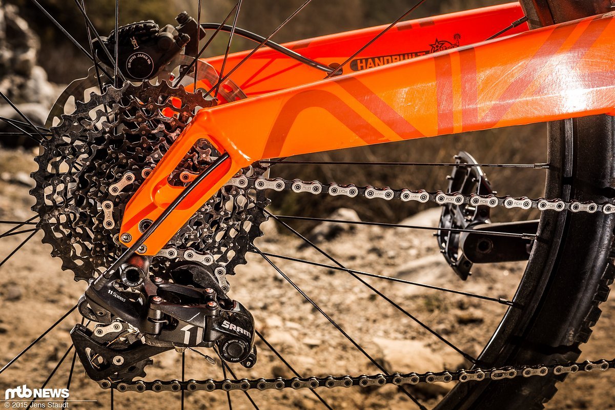

Im Vergleich mit den anderen Testbikes, die wir im Test hattenm fällt das Gewicht auf: 13,6 kg sind für ein Bike dieser Kategorie nicht ganz wenig, auch wenn die Anbauteile nicht zu schwer ausfallen. Viel Material an Schwinge und der recht voluminöse Rahmen tragen hier vermutlich ihren Teil dazu bei. Systembedingt hilft dieses Mehrgewicht leider nicht viel, um beispielsweise die Steifigkeitswerte des ähnlich schweren Banshee Phantom zu erreichen.
Insbesondere am Heck sorgte dies für Abrieb der Reifen innerhalb der Schwinge. Nachgiebigkeit oder Flex kann bis zu einem gewissen Grad als positive Eigenschaft gewertet werden – vor allem bei zügiger Fahrerweise in verblockten Trails. Schläge werden so nicht durchgängig an den Fahrer übertragen, während sich das Laufrad seinen Weg sucht, ohne direkt vom Hindernis abgelenkt zu werden.
