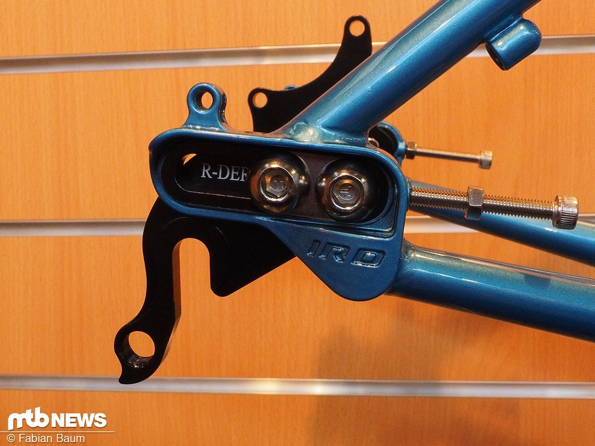

Die modularen und verschiebbaren IRD-Ausfallenden erlauben die Aufnahme verschiedener Achsstandards im nominell 135 mm breiten Hinterbau und ermöglichen einen Singlespeed- oder Nabenschaltungsbetrieb ohne zusätzlichen Kettenspanner. Erwähnenswert ist außerdem die Option, auf die Kette zu verzichten und stattdessen einen Riemenantrieb zu verbauen, da der Rahmen über die entsprechende Vorbereitung in der Sitzstrebe verfügt. Das Sattelrohr nimmt Stützen mit einem Durchmesser von 31,6 mm auf und ist für Variostützen vorbereitet. Für diejenigen, die mit dem Soma Fabrications Riff auf Reisen gehen wollen, bietet der Rahmen Aufnahmen für Gepäckträger und Schutzbleche.
Neue IRD-Ausfallenden erlauben Setups mit Singlespeed sowie Naben- oder Kettenschaltung
# Neue IRD-Ausfallenden erlauben Setups mit Singlespeed sowie Naben- oder Kettenschaltung - ein Kettenspanner wird dabei nicht zwingend benötigt. Interessant ist auch die Option, einen Riemenantrieb zu verwenden.

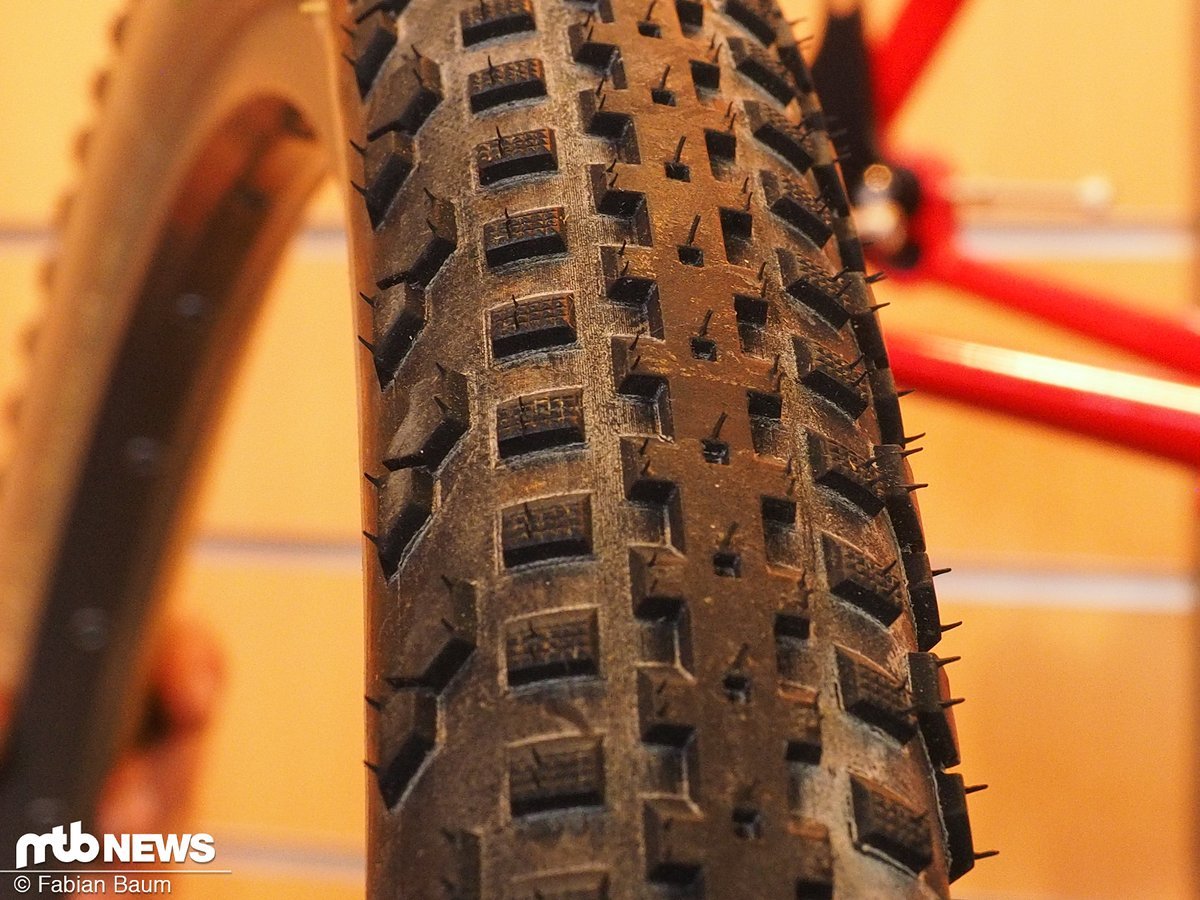

Besonders aufgefallen sind dabei der Soma Fabrications Cazadero, der Supple Vitesse sowie der Shikoro. Alle genannten Reifen werden in Japan bei Panasonic beziehungsweise Panaracer gefertigt – einer Marke, die dem ein oder anderen noch durch die fast schon legendäre Reifenkombination aus Dart & Smoke ein Begriff sein dürfte.
Der 50 mm breite Cazadero ist für Gravelbikes mit viel Reifenfreiheit gedacht oder für 29er Mountainbikes, die hauptsächlich eher auf der Straße oder auf Forstwegen genutzt werden. Er ist Tubeless Ready und wiegt 570 g. Neben der hier gezeigten Skinwall-Variante ist er auch in komplett schwarz erhältlich.

Der Supple Vitesse-Reifen ist ebenfalls Tubeless Ready und soll die Fahreigenschaften eines Schlauchreifens mit den Vorzügen eines Tubeless-Systems verbinden. Neben der Version in 38 mm ist er sowohl in schmaleren Versionen (23c, 28c und 33c), als auch in einer noch breiteren 42 mm Variante erhältlich und bringt dabei 320 oder 380 g auf die Waage. Beim Reifendesign hat man die Wahl zwischen einer Skinwall-Seitenwand, einer Lauffläche in Terracotta oder einem komplett schwarzen Reifen.
Der 48 mm breite Shikoro verfügt über eine besonders dicke Gummischicht auf der Lauffläche, die ihn unempfindlich gegenüber Pannen machen soll. Er ist ebenfalls Tubeless Ready, wiegt 670 g und ist ausschließlich mit einer braunen Reifenflanke erhältlich.
