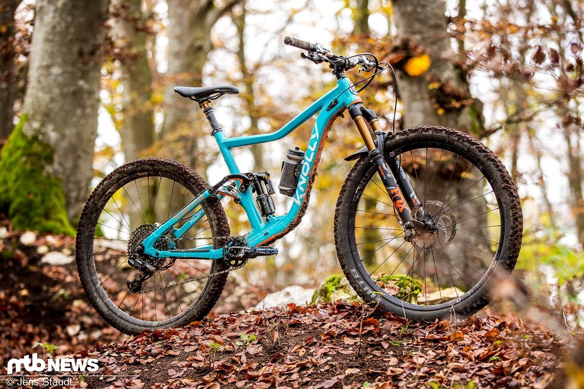

Das Knolly Fugitive setzt auf 29"-Laufräder, einen Alu-Rahmen, eine sehr zeitgemäße Geometrie und das patentierte Fouby4-Hinterbau-Design
# Das Knolly Fugitive setzt auf 29"-Laufräder, einen Alu-Rahmen, eine sehr zeitgemäße Geometrie und das patentierte Fouby4-Hinterbau-Design – mit 120 mm Federweg am Heck und 140 mm an der Front steckt der Hersteller es in die Trail- beziehungsweise Adventure-Kategorie.

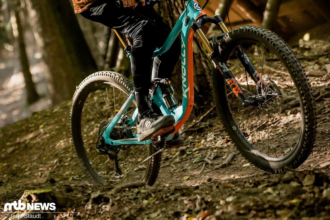

Bis zu 140 mm an der Front und 120 mm am Heck bietet das Evil The Following MB
Trails mit Möglichkeiten zum Abziehen und aktiv Fahren sind genau richtig für das Fugitive
Die Vernunft kann man mit dem Fugitive relativ lange abschalten

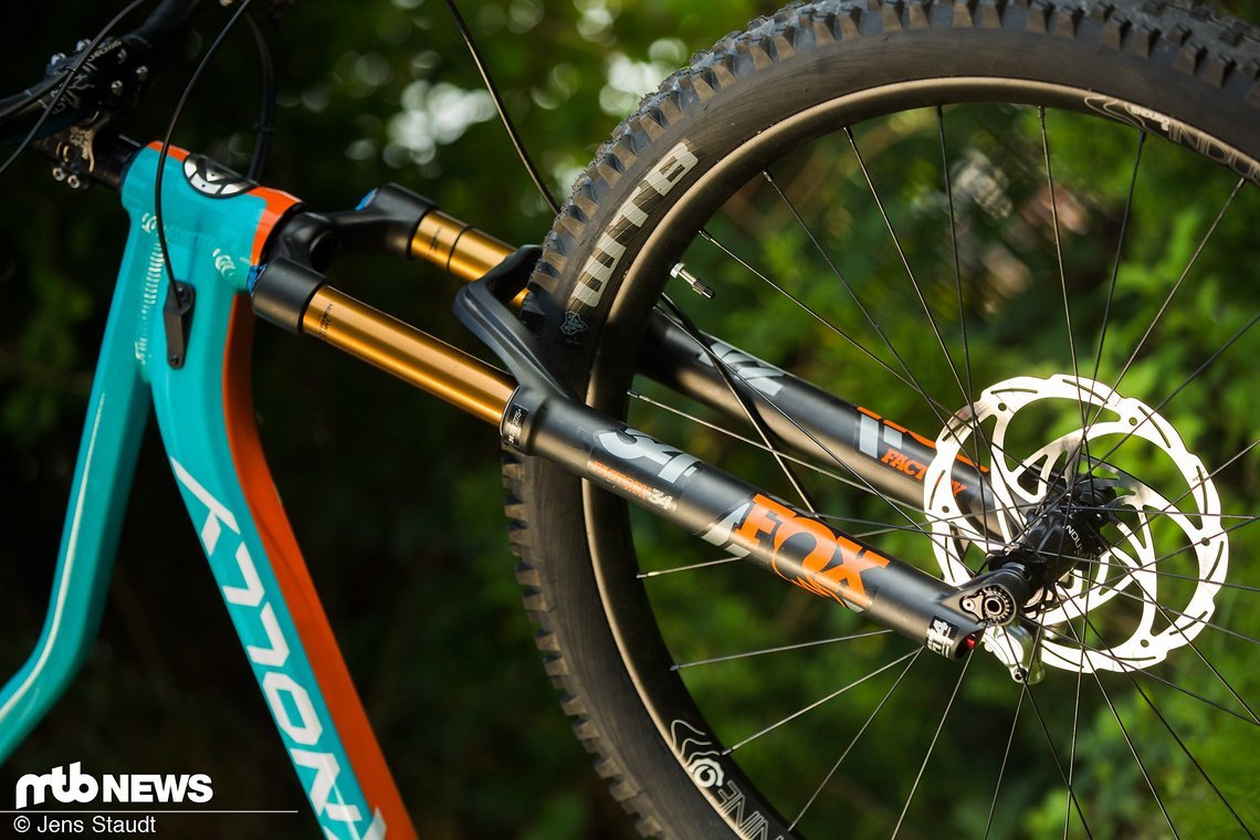

An der Front kommt die Fox 34 Factory aus dem aktuellen Trail-Federgabel-Test zum Einsatz.

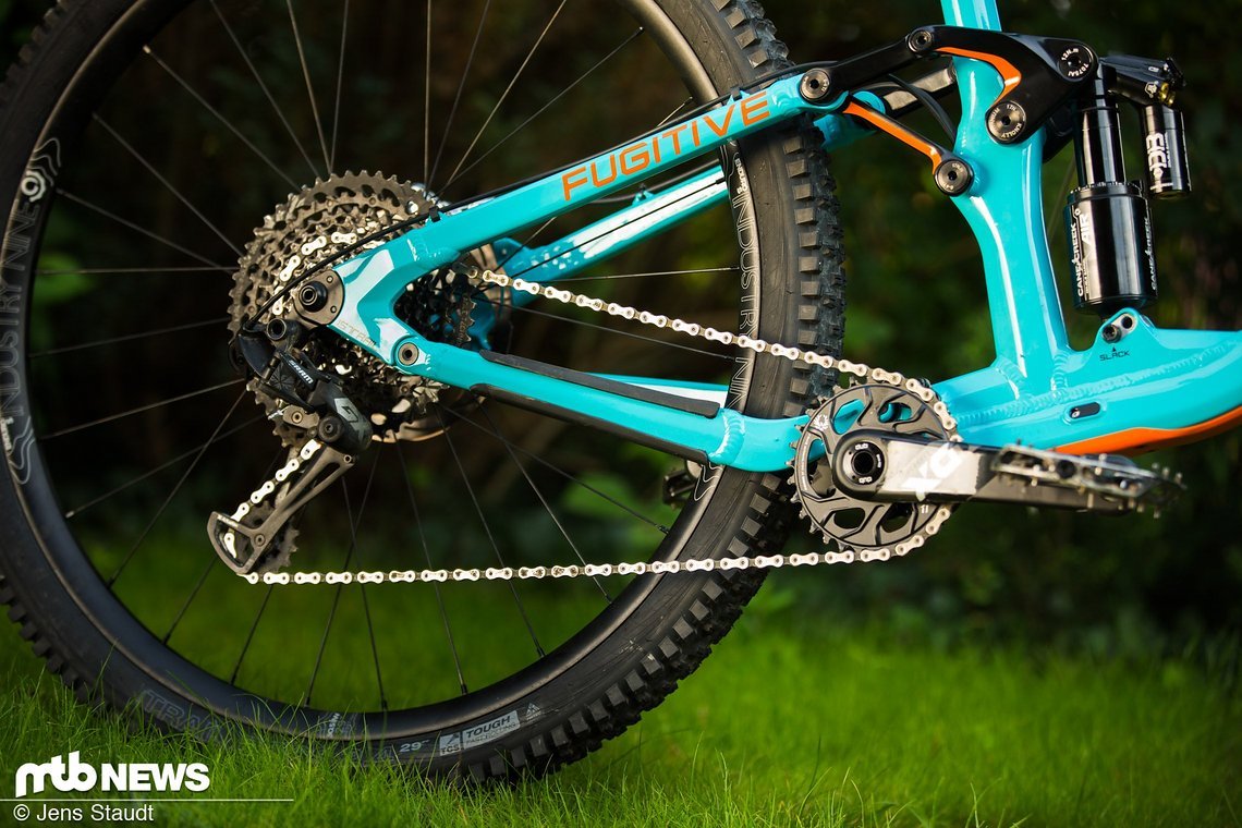

Damit die Bandbreite passt, wird ein SRAM 12-fach-Antrieb verbaut, am Heck schaltet die GX Eagle, vorne wird über die X01-Carbon-Kurbel die Kraft eingeleitet. Für verlässliche Verzögerung darf am Testaufbau die Formula Cura 4 sorgen. Neben der Federgabel kommt auch an der Sattelstütze ein Fox-Produkt zum Einsatz. Die 175 mm-Transfer durchläuft aktuell noch unseren Dauertest auf Zuverlässigkeit. Die 120 mm Federweg am Heck kontrolliert hingegen ein inzwischen weniger oft gesehener Dämpfer: der Cane Creek Double Barrel Air mit Climb Switch.

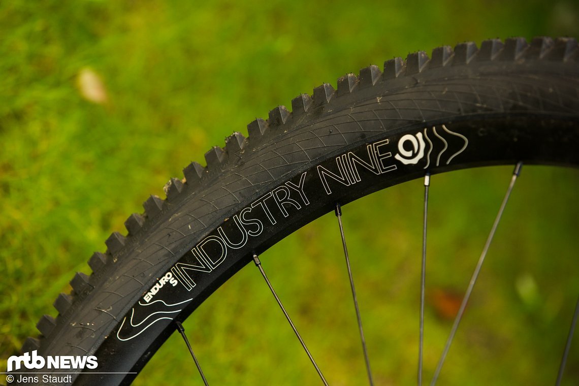

  • Laufräder Industry Nine Enduro S 101
  • Reifen WTB Vigilante 2,5″ Light/High Grip, WTB Trail Boss 2,4″ Tough/Fast Rolling

Angetrieben wird unser Testbike mit SRAMs GX Eagle-Schaltung.
# Angetrieben wird unser Testbike mit SRAMs GX Eagle-Schaltung.

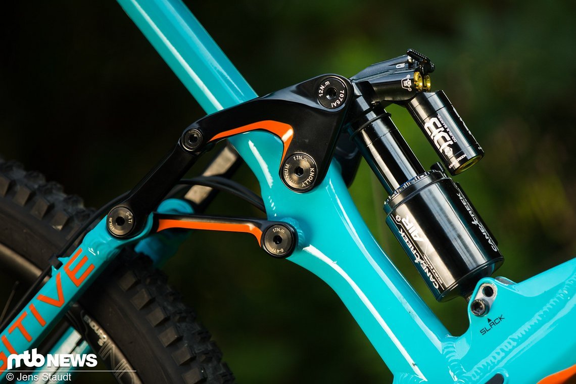

Was tun, wenn die Rahmenform und die Anlenkung optisch bereits polarisieren? Neutral anstreichen? Ecken und Kanten kaschieren? Oder doch lieber mit ordentlich Trara auf den Putz hauen und sich im Rennsport inspirieren? Laut sein? Laut sein! Ein hellblau-oranger Lack mit weißen Details ziert den kantigen Alu-Rahmen des Knolly Fugitive, nur gebrochen durch die aufwändige, schwarze Anlenkung. Kommt euch bekannt vor? Wer sich für Rennsport interessiert, dem wird Gulf-Racing ein Begriff sein.

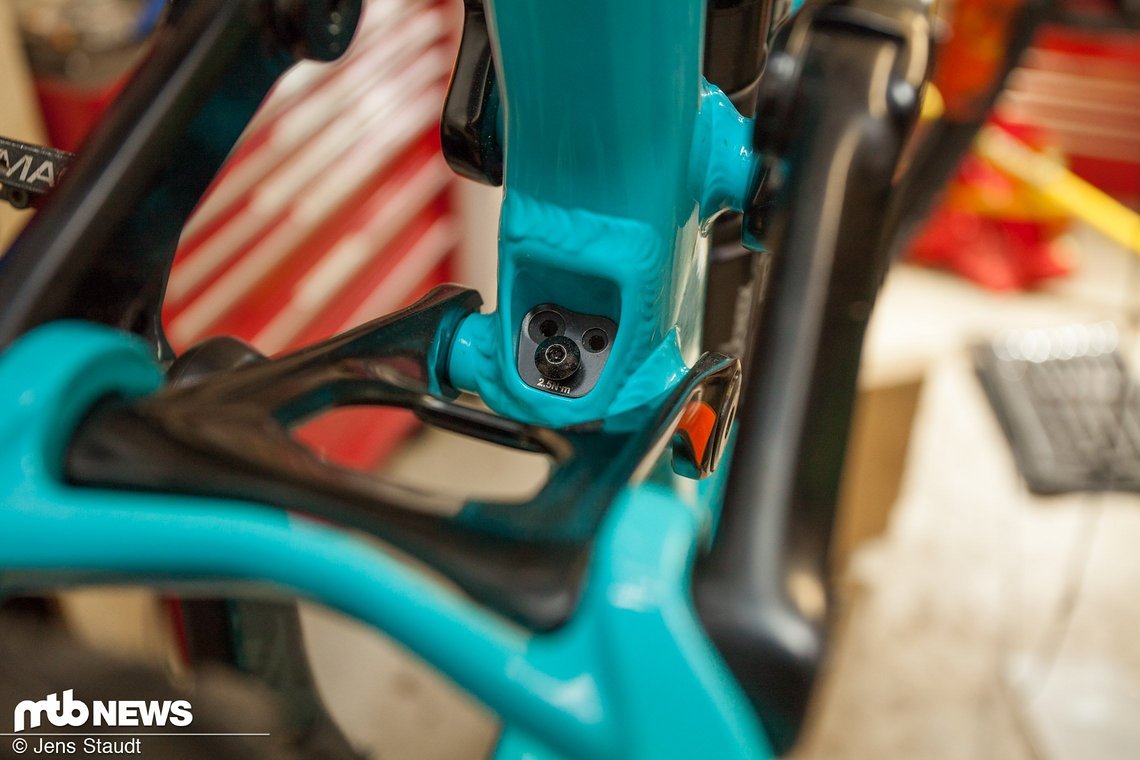

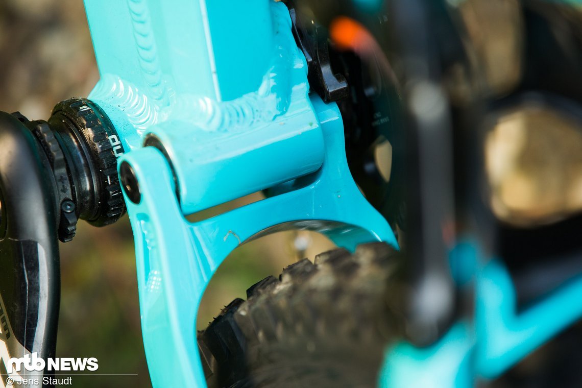

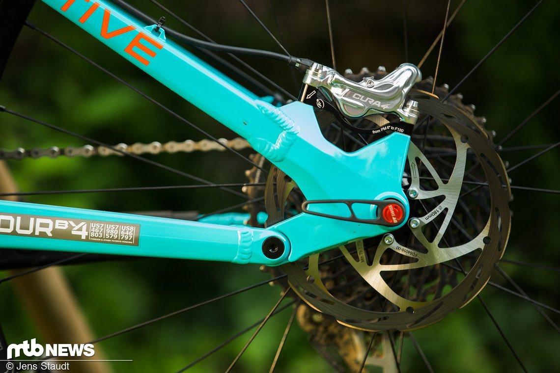

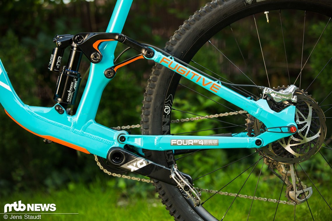

Für die gute Funktion soll der patentierte Fourby4-Hinterbau sorgen. Wie eingangs erwähnt, soll es Knolly damit gelungen sein, beim Bremsen und Pedalieren sowie hinsichtlich Grip und Kontrolle jeweils das Optimum auszuschöpfen. Technischer Hintergrund ist eine Entkopplung der Hinterbau-Kennlinie vom Hinterbau-Dreieck. Während der Viergelenk-Hinterbau vor allem hinsichtlich Antriebs- und Bremskräften optimiert ist, kann die Kennlinie unabhängig davon verfeinert werden. Verbunden werden Hinterbau und die Wippe, die den Dämpfer anlenkt, schließlich durch eine kurze Strebe. Das Konzept ist in der Theorie schlüssig, kommt aber nicht ohne Nachteile: Ganze sechs Drehpunkte wollen gelagert werden. Neben drei verschiedenen Kugellager-Größen werden auch Kunststoff-Gleitlager verwendet.
Charakteristisch für Knolly Bikes ist der Fourby4-Hinterbau
# Charakteristisch für Knolly Bikes ist der Fourby4-Hinterbau – dieser entkoppelt die Federkennlinie von den einwirkenden Brems- und Antriebskräften und erlaubt dadurch einen sehr genauen Einfluss auf die Faktoren: Antriebsneutralität, Bremsneutralität, Grip und damit Kontrolle.

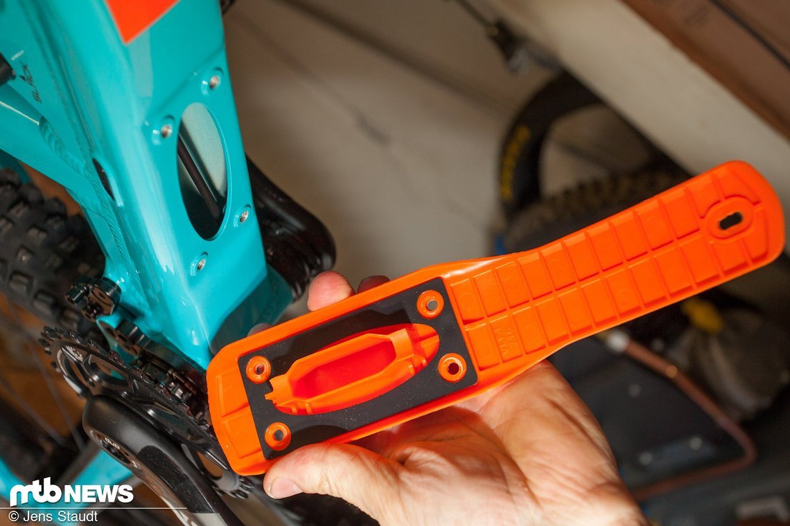

Unterrohrschutz mit Shimano Di2-Fach
# Unterrohrschutz mit Shimano Di2-Fach

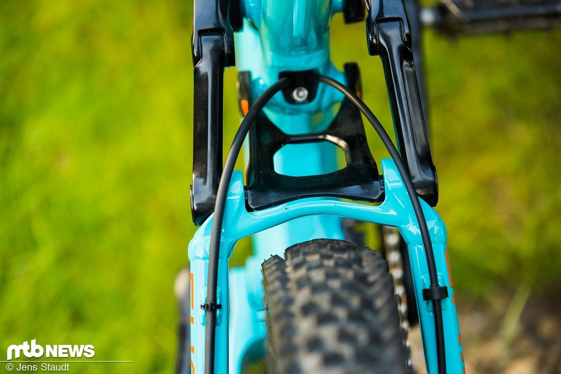

Geschickte Zugführung durchs Unterrohr und aus dem Sitzrohr nach oben austretend
# Geschickte Zugführung durchs Unterrohr und aus dem Sitzrohr nach oben austretend

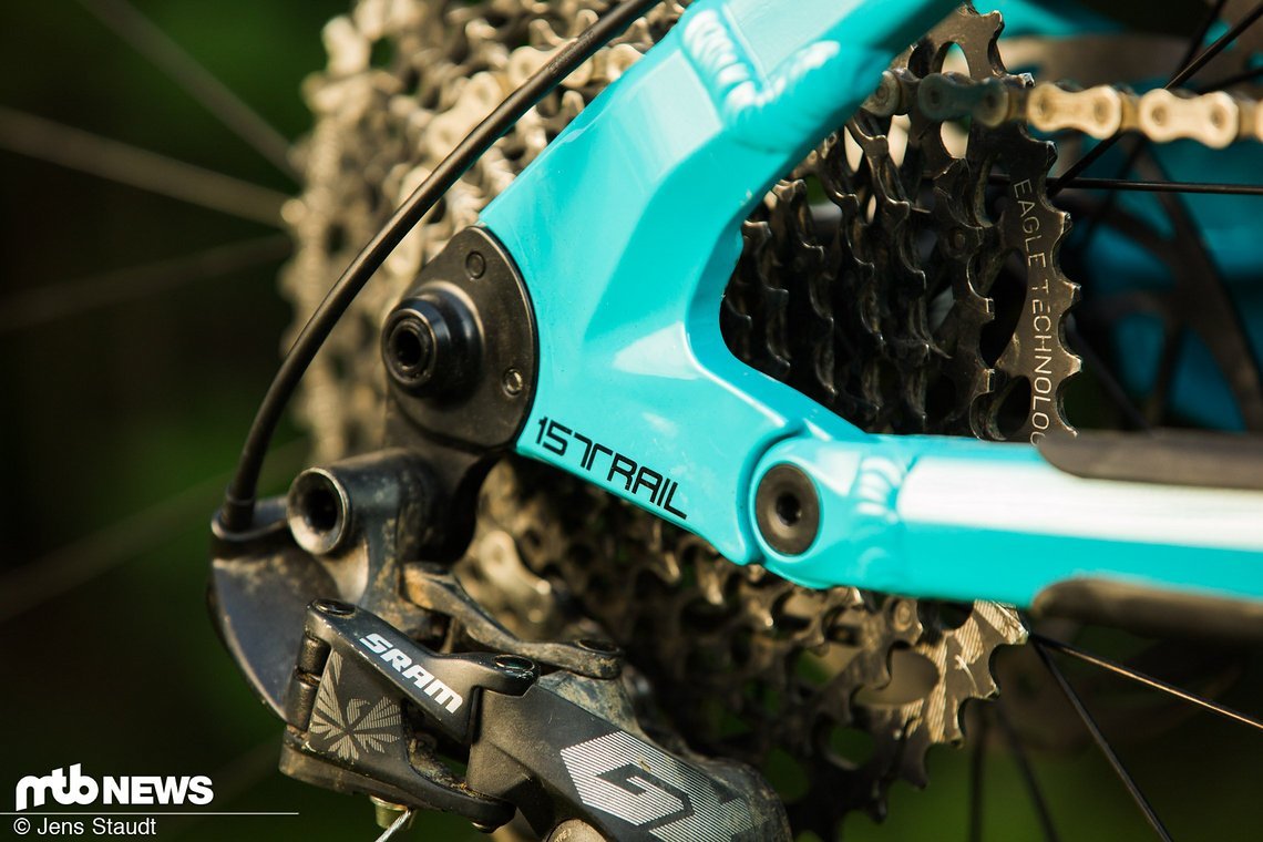

Am restlichen Bike befinden sich weitere durchdachte Eigenheiten: Ein durchgängiges Sitzrohr bietet Platz für lange Variostützen, beim Tretlager setzt man auf den BSA-Standard, hier gibt es außerdem genügend Platz für einen Umwerfer und eine abnehmbare Kettenführungs-Aufnahme. Durchs Rahmeninnere werden alle Züge verlegt, um eine recht aufgeräumte Optik zu erreichen. Di2-Fahrer finden unter dem Unterrohrschutz versteckt ein Di2-Batteriefach. Am Steuerrohr treten auf beiden Seiten die Züge aus dem Rahmen aus – klapperfrei und wasserdicht geklemmt mit jeweils passenden Gummieinsätzen. Das Steuerrohr selbst bietet Platz für Winkelsteuersätze oder ähnliches.

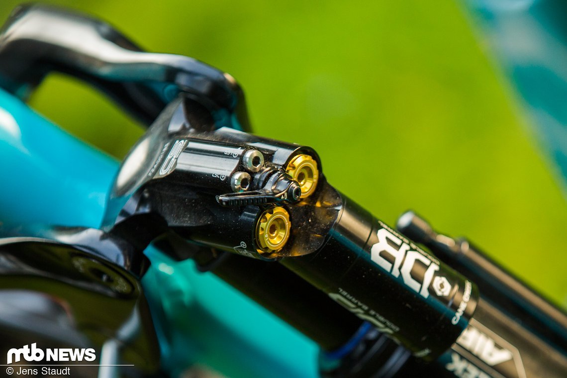

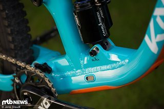

Im Heck steckt ein Trunnion-Mount-Dämpfer, aus dem sich – je nach Hub – 120 oder 135 mm Federweg pressen lassen. Während an der Front der herkömmliche Boost 110-Standard verwendet wird, findet man am Heck die auf den Namen 157Trail getaufte Einbaubreite. Diese entspricht der Idee von Superboost – aufbauend auf dem bisher verwendeten DH-Einbaumaß werden die Naben-Flansche weiter nach außen geschoben, um stabilere Laufräder zu erhalten. Klassische 157 mm-DH-Naben sind dabei rückwärtskompatibel. Verschoben wird dafür die Kettenlinie: Sie wandert beim klassischen 73 mm BSA-Tretlager einfach etwas nach außen. Positiver Nebeneffekt: Mehr Platz rund ums Tretlager, den Knolly clever nutzt und in ordentliche Reifenfreiheit umwandelt.
Blödsinnige Standards verwendet Knolly nicht
# Blödsinnige Standards verwendet Knolly nicht – der 157Trail-Standard kombiniert den Hintergrundgedanken zu Boost 148 mit dem bestehenden 157 mm Einbaumaß.

  • Hinterbauabstimmung Groß und leicht? Nicht ganz einfach am Fugitive – bei der Abstimmung der Zugstufe waren die leichteren Testfahrer hart am Limit nach unten.

  • Industry Nine 101-Felge In zornigem Gelände ist ein Platten durchaus zu verzeihen, die Überraschung aber bei der Fehlersuche: Reifen – unbeschädigt, Felge – grob zerdellt, Speiche – locker, Felgenband – unbeschädigt. Ein Schlauch musste für den restlichen Testzeitraum eingezogen werden, da die Felge nicht mehr zuverlässig abdichtete.

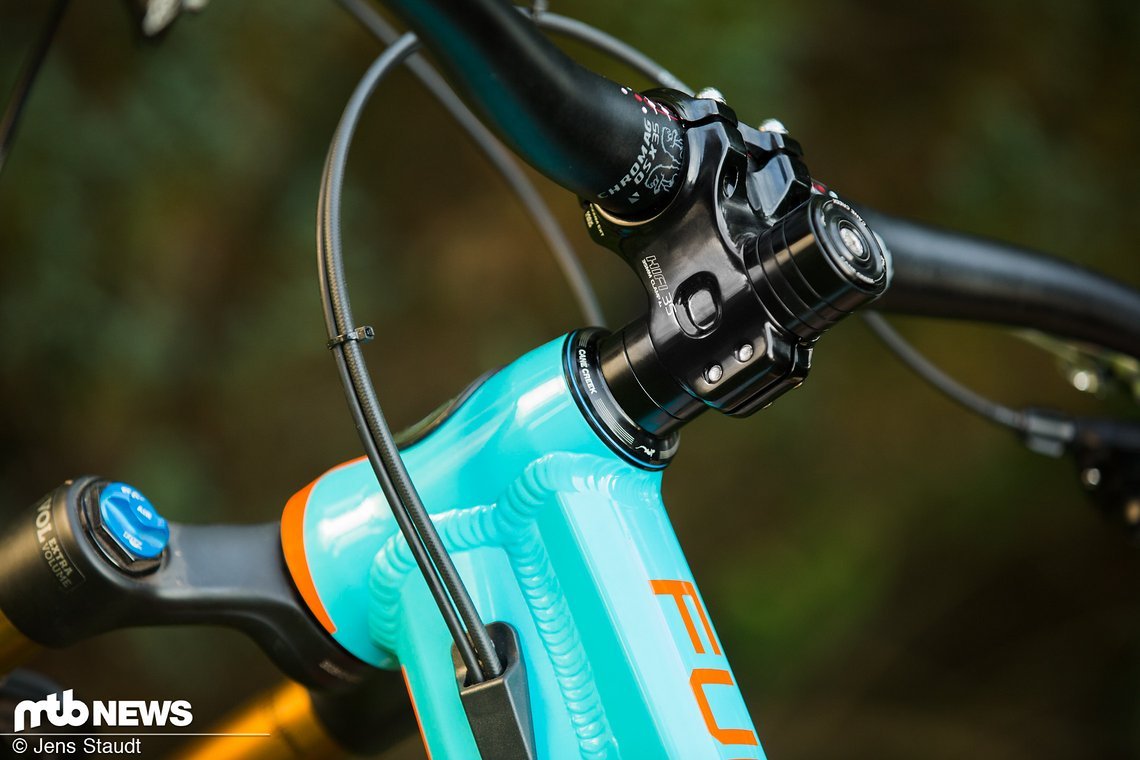

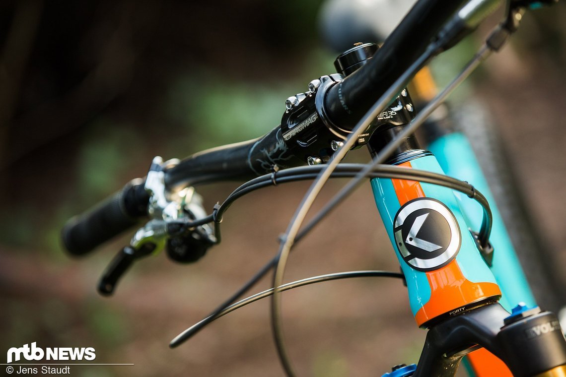

  • Lenkerhöhe Aufgrund des niedrigen Stacks mussten wir, um auf eine angenehme Lenkerhöhe zu kommen, ein paar Spacer und einen Riserbar verbauen.
Für leichte Fahrer war der Einstellbereich des Double Barrel Air schon fast nicht mehr ausreichend
# Für leichte Fahrer war der Einstellbereich des Double Barrel Air schon fast nicht mehr ausreichend – leichte, große Fahrer könnten über einen Retune oder einen anderen Dämpfer nachdenken.
Mit dem Chromag Cockpit konnten wir keine passende Lenkerhöhe finden
# Mit dem Chromag Cockpit konnten wir keine passende Lenkerhöhe finden – statt weiter Spacer unter den Vorbau zu füttern, wurde für den größten Teil des Tests ein höherer Renthal-Lenker montiert.

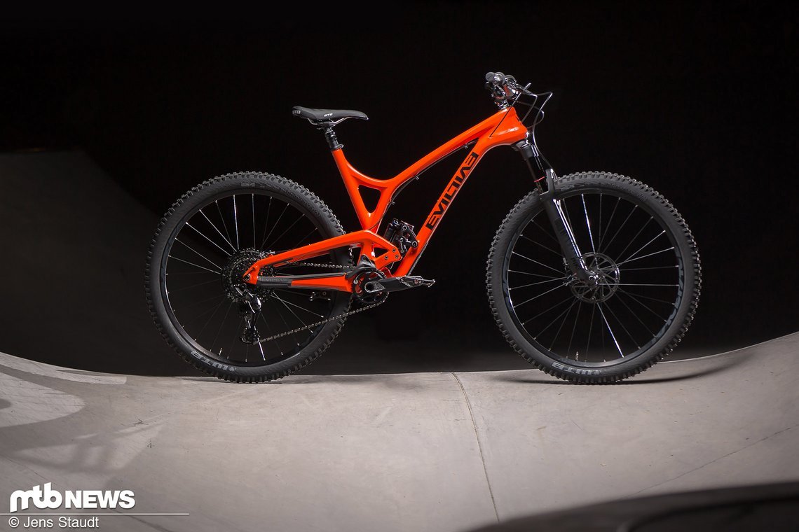

Knolly Fugitive vs. Evil The Following MB
Das Evil The Following MB ist für uns aktuell eines der spaßigsten Räder in seiner Federwegsklasse. Den klaren Fokus auf die Abfahrt teilen sich beide Bikes. Mehr Komfort bekommt man am Evil – wenn es hart auf hart kommt, hat aber auch hier das Fugitive die Nase vorn. Ansonsten fällt die Entscheidung zwischen den beiden Rädern schwer. Auf dem Papier bietet das Knolly Vorteile bei der Reifenfreiheit, der etwas längere Rahmen macht es attraktiv für größere Fahrer. Im Fazit zum Evil schrieben wir: „Mit dem orangen Kurvenräuber machen die Amerikaner eine Kampfansage an langweilige Fahrräder.“ – mit dem Knolly Fugitive sieht es sehr ähnlich aus – im Direktvergleich ist das Evil aber eine Spur aufregender, das Knolly etwas neutraler und berechenbarer.
# Bis zu 140 mm an der Front und 120 mm am Heck bietet das Evil The Following MB – Fugitive und Following MB spielen in einer Liga, was die Hinterbau-Abstimmung und den Fahrspaß angeht. Was mit diesem Federweg in welchen Geschwindigkeiten machbar ist, kann man durchaus als beeindruckend beschreiben.

  1. @Dani : Ja, da bin ich ganz bei Dir. Ich stimme Deinen Ausführungen 100% zu.
    Was ich mit meinem Post meinte, ist, dass Knolly – zumindest in der Vergangenheit – den Vorteil den ihr System theoretisch hat, eigentlich nie wirklich genutzt hat. Ich habe mir selbst schon Knollys in Linkage angesehen und an ähnlichen Hebellagen herumgespielt, dazu gibt es auch etliche Linkagedaten von anderen im Netz zu diversen Knollys, auch zum Fugitive. Der Progressionsverlauf war eigentlich bei allen Knollys ein durchschnittlich progressiver Hinterbau dessen Progression bis zum Ende auf annähernd linear abnimmt. Also nichts Besonderes, das man ohne die zusätzliche Hebellage nicht auch so oder sehr ähnlich hinbekommen hätte. Wohlgemerkt auch unabhängig davon, was für ein Dämpfer verbaut wurde. Also von wirklicher Optimierung der Federkennlinie kann hier meiner Ansicht nach einfach nicht gesprochen werden.
    Meine Meinung ist, wenn man schon die zusätzlichen Lager und Hebel verbaut, dann sollte damit auch wirklich ein Vorteil erzeugt werden, sprich eine optimierte Kennlinie und keine, die sich ohne die zusätzliche Hebellage so oder sehr, sehr ähnlich auch ergeben hätte (bei gleicher Brems- und Antisquatauslegung).
    Zu Deinem 2. Punkt in deiner Aufzählung hätte ich da noch eine Anmerkung und mich würde interessieren, wie Du das siehst. Du schreibst, wenn man die Progressionskurve optimiert kann man entweder noch die Bremsneutralität oder oder Antisquat optimieren, aber nicht beides. Ich persönlich würde mich für diese Variante entscheiden und Antisquat. Denn was für mich eigentlich umso rätselhafter wird, je länger ich mich damit beschäftige: Wonach optimiert man Bremsneutralität eigentlich. Wie „neutral“ sich ein Hinterbau beim Bremsen anfühlt hängt sehr stark von der Radlastverteilung beim Bremsen ab und die ist neben Geometrie und Fahrergröße (die ich vielleicht noch weiß), auch davon abhängig, wie steil das Gelände ist, wie der Fahrer sein Gewicht verlagert oder wie stark gebremst wird. Also, Dinge die absolut variabel sind. Je nach dem kann auch mal ein gewisser Brems-Squat sich gut oder schlecht anfühlen. Siehe High-Single-Pivot-DH-Bikes, die sich in steilem Gelände auf der Bremse sehr gut anfühlen, weil sie die Geo stabil halten.
    So rein aus Interesse: Bist du denn schonmal ein Knolly gefahren?

  5. @Dani : Ja, da bin ich ganz bei Dir. Ich stimme Deinen Ausführungen 100% zu.
    Ein weiterer Grund, wieso Knolly eine Zusatzwippe mit Verbindung einbaut, ist wohl die etwas andere Anordnung des Sitzrohrs im Vergleich zu den meisten andern Bikes: Das Sitzrohr ist derart weit nach vorne versetzt, dass man die Sitzstrebe und den hinteren Umlenkhebel viel länger bzw komplexer designen müsste, wollte man mit der hinteren Wippe den Dämpfer (im vorderen Rahmendreieck) direkt anlenken mit demselben Übersetzungsverhältnis.
    Bremsneutralität: Die Federung arbeitet dann unabhängig von der hinteren Bremse, wenn das Betätigen der Bremse keinerlei Drehmoment in die Federung einleitet, der Hinterbau also beim Bremsen leicht ausfedert (nicht durch ein eingeleitetes Drehmoment, sondern durch das Verschieben der Radlastverteilung durch die Verzögerung. Es spielt also absolut keine Rolle, ob man da sehr steil runter fährt oder im Flachen bremst, wenn die Bremse kein Drehmoment einleitet, wird die federung in keiner Weise am Arbeiten gehindert. Wenn hingegen die Bremse ein Drehmoment einleitet, das (im Montageständer) zum Einfedern des Hinterbau führt, dann wird das hintere Federelement zusammengedrückt bzw umgekehrt wenn ein Schlag die Federung während eines Bremsvorgangs hinten komprimiert, verändert das die aktuelle Bremsleistung weil die Sitzstrebe, an welcher der Bremssattel sitzt, sich quasi etwas mitdreht und kurzfristig die Geschwindigkeit zwischen Bremsscheibe und Bremssattel abnimmt, nur durchs Einfedern - das kann zum Bremsstottern und zu verminderter Traktion während des Bremsvorgangs führen.
    Es geht bei Bremsneutralität nicht darum, die Geometrie des Bikes stabil zu halten, das muss der Fahrer durch Gewichtsverlagerung machen oder durch das Gefühl, wie sich die Geometrie des Bikes beim Bremsen verändern wird und wie stark das gewollt ist und was kompensiert werden möchte.
    Schliesslich möchte man beim Bremsen Traktion haben und die hat man nur dann optimal, wenn die Bremse die Federung nur schwach beeinflusst (ohne Einfluss von Gewichtsverteilung durch die negative Beschleunigung).
    Es gab früher an einigen Eingelenkern die Bremsmomentabstützung, wo der Bremssattel direkt am Hauptrahmen abgestützt war und drehbar am Hinterrad befestigt war und nicht fix am hinteren Rahmendreieck sass. Jeder Eingelenker ohne Bremsmomentabstützung verhärtet (federt ein) beim Bremsen, es wird in holprigem Gelände zu Bremsstempeln und schlechterer Traktion während des Bremsvorgangs kommen
Was meinst du?
