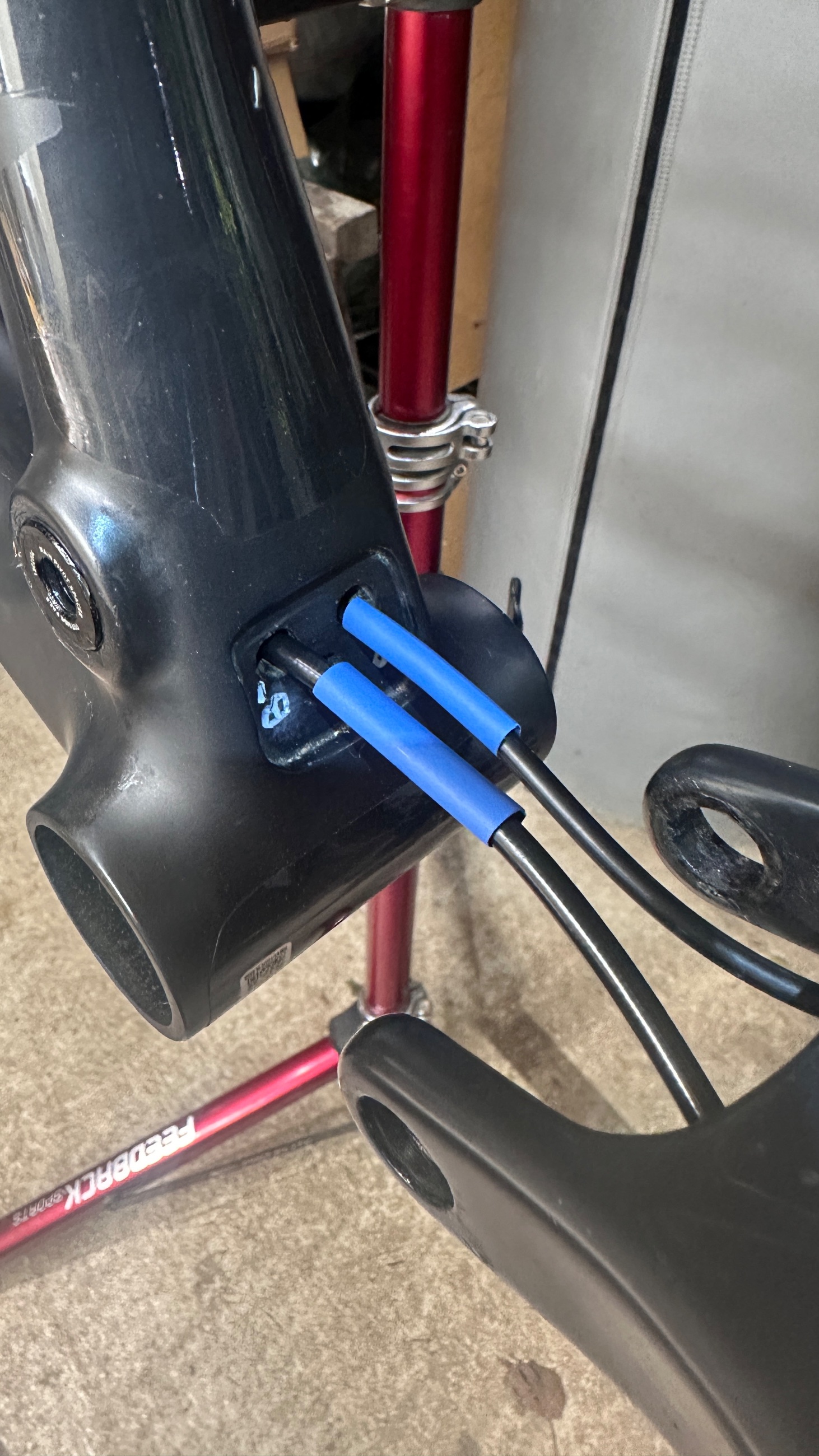

  5. Vlt könnt ihr mir helfen. Baue grad einen Element Rahmen für mich auf. Bei den Ein/Auslässen am Hauptrahmen ist wohl eine Gummiabdeckung vorgesehen. Wird die geklebt?
    An meinem 2021 er Altitude ist die zu Schrauben. Und, egal wenn ich es weg lasse, was meint ihr?
Was meinst du?
