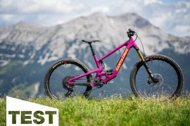

Santa Cruz Bronson im Test Vollspaß statt Vollgas
Santa Cruz Bronson im Test: 27,5"-Hinterrad, 29"-Vorderrad und 150 mm Federweg am Heck. Dies sind die groben Eckdaten des Santa Cruz Bronson. Wir haben das Mullet-Trail-Bike ausgiebig für euch getestet, um herauszufinden, wie sich der Alleskönner in der Praxis schlägt.

Das im Sommer letzten Jahres vorgestellte Santa Cruz Bronson ist neben dem Santa Cruz V10 MX-Downhill-Bike das einzige Mullet-Rad im Aufgebot der Kalifornier. Die unterschiedlich großen Laufräder werden mit einem Federweg von 160 mm an der Front sowie 150 mm am Heck kombiniert und sollen für jede Menge Fahrspaß auf den Trails sorgen. Zusammengehalten wird das Ganze wahlweise von einem C- oder CC-Carbon-Rahmen.
Die Preisspanne des Trail Bikes erstreckt sich von 5.000 € bis 11.500 €. Wir haben die 8.000 € teure X01-Ausstattung für euch getestet. In Rahmengröße L brachte unser Testbike in dieser Konfiguration 13,98 kg auf die Waage.
Das Santa Cruz Bronson verfügt über 160 mm Federweg an der Front sowie 150 mm am Heck und rollt als Mullet-Bike auf unterschiedlich großen Laufrädern.
# Das Santa Cruz Bronson verfügt über 160 mm Federweg an der Front sowie 150 mm am Heck und rollt als Mullet-Bike auf unterschiedlich großen Laufrädern. – Wir haben die rund 8.000 € teure X01-Ausstattungsvariante in Größe L für euch getestet.

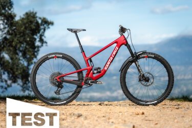

Fazit – Santa Cruz Bronson
Das Santa Cruz Bronson ist das perfekte Bike für alle, die im Fahrstil den Jungs der 50/01-Crew nacheifern wollen. Das All Mountain-Bike begeistert mit einem hervorragenden Gegenhalt des Hinterbaus und einem ausgezeichneten Kurven-Verhalten. Nicht ganz überzeugen kann das Bronson hingegen, wenn es richtig schnell und ruppig zur Sache geht. Zudem ist das Ansprechverhalten des Hinterbaus bei kleinen Schlägen ausbaufähig.
