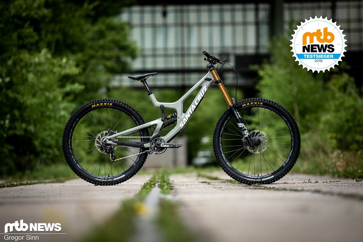

Santa Cruz V10 CC 29 X01 im Test: 2017 leitete Santa Cruz beim World Cup-Auftakt in Lourdes die 29″-Revolution ein, als das Syndicate völlig überraschend auf entsprechend modifizierten V10-Prototypen aufkreuzte. 2018 folgte dann neben einem neuen 27,5″-Bike auch eine serienreife 29″-Version mit VPP-Hinterbau, Carbon-Rahmen und schicken Detail-Lösungen. Wir haben das Santa Cruz V10 CC 29 X01-Topmodell in die Mangel genommen, um herauszufinden, wie viele World Cup-Gene in dem Edel-Boliden stecken.

Das Santa Cruz V10 ist wohl eines der prestigeträchtigsten Downhill-Bikes der letzten 15 Jahre und wird auch in seiner jüngsten Inkarnation von einigen der besten Downhill-Profis unserer Zeit pilotiert. Im Vergleich zum Vorgänger ist der hochwertige Carbon-Rahmen zwar etwas kantiger geworden – am Heck arbeitet jedoch nach wie vor das bekannte VPP-System und liefert 215 mm Federweg. Neu ist hingegen, dass das Bike in den Größen S, M und L in 27,5″ und in M, L und XL in 29″ angeboten wird. Außerdem erlauben verschiedene Flipchips Feinjustierungen an der Geometrie. Für unseren Test hat uns Santa Cruz das 8.799 € teure, top ausgestattete V10 CC 29 X01 in Größe L zur Verfügung gestellt. Alternativ bieten die Amerikaner zudem ein etwas günstigeres Modell für 6.499 € an – eine echte Einsteiger-Version hingegen sucht man vergeblich.

Santa Cruz bietet das V10 in zwei Varianten an – mit 6.499 € ist die „Einsteiger-Variante“ jedoch alles andere als günstig. Während man für diesen Kurs bei anderen Herstellern bereits ein sehr hochwertig ausgestattetes Bike bekommt, muss man sich beim Santa Cruz V10 29 S mit zwar sehr funktionalen, aber eher mittelklassigen Parts begnügen. So setzt es auf ein Fox Performance Elite-Fahrwerk, SRAM Code R-Bremsen mit passender GX DH-Schaltung sowie Aluminium-Anbauteile.
Das von uns getestete, 8.799 € teure V10 29 X01-Modell basiert auf demselben CC-Carbon-Rahmen, ist jedoch größtenteils in ein Gewand aus absoluten High-End-Parts gehüllt. So sorgen die Fox 49 Factory-Federgabel und der DHX2 Factory-Stahlfederdämpfer für Traktion, SRAM Code RSC-Bremsen für Entschleunigung, der SRAM X01 DH-Antrieb für Beschleunigung und RaceFace ARC DH-Felgen auf DT 350-Naben sowie Maxxis Assegai-Reifen für Bodenkontakt. Wem das noch nicht hochwertig genug ist, der kann sich für 2.649 € zusätzlich die Santa Cruz Reserve DH-Felgen mit Chris King-Naben ordern, auf denen auch das Syndicate im Downhill World Cup unterwegs ist.

Als eines der wenigen Bikes in unserem Testfeld ist das Santa Cruz V10 CC 29 X01 mit einem Stahlfeder-Dämpfer ausgestattet, was das Setup etwas aufwändiger macht. So mussten wir gleich zu Beginn die mitgelieferte, sehr harte 500 lbs SLS-Feder gegen eine weichere 450 lbs-Feder tauschen, die uns die von Santa Cruz geforderten 19–21 mm Sag lieferte. Der Dämpferausbau benötigt etwas Fingerspitzengefühl, ist jedoch deutlich leichter als beim Intense M29. Etwas umständlich ist lediglich, dass man die unteren Dämpferbuchsen auspressen muss, um die Feder auszutauschen. Das restliche Setup geht dafür sehr leicht vonstatten – schon beim ersten Proberollen auf dem Parkplatz beginnt man, sich sehr wohl zu fühlen. Wir orientierten uns zu Testbeginn bei den Fox-Federelementen an den empfohlenen Einstellungen und wählten das tiefe und kurze Setting.
Trotz Kettenstreben im kurzen Setting fühlt sich das V10 auf der Strecke länger an, als es auf dem Papier eigentlich ist. Das kann auch an dem 800 mm breiten Lenker und dem Vorbau in der 50 mm Stellung liegen – andere Bikes im Test sind jedoch ähnlich ausgestattet und fühlen sich nicht so brachial an. Stattdessen haben wir eher den sehr effizienten VPP-Hinterbau im Verdacht. Denn egal, welche Geschwindigkeit man an den Tag legt – der Hinterbau scheint immer das richtige Maß an Federweg zur Verfügung zu stellen. Dadurch fühlt sich das Santa Cruz in den meisten Fahrsituationen ausgewogen und gleich an – egal ob bei 10 km/h oder 50 km/h. Das Ansprechverhalten beim „Parkplatz-Test“ oder auf schnellen Passagen mit feinem Gerüttel ist zwar sensationell und das wohl beste im Testfeld – ein Sofa ist das V10 aber nicht. Stattdessen hat Santa Cruz einen guten Kompromiss aus Komfort und Effizienz gefunden, bei dem feine Erschütterungen und grobe Schläge gekonnt geschluckt werden, das Hinterrad aber nicht in jedem Loch versinkt und so unnötig bremst. Das und die zwar etwas gestreckte, aber sichere Position „im“ Bike lädt schon nach wenigen Metern dazu ein, die Bremsen zu öffnen und das Rad machen zu lassen. Solange es geradeaus geht, begeistert das V10 mit einem extrem hohen Maß an Laufruhe und frisst auch dank der 29″-Laufräder selbst große Steine problemlos auf.
Das Santa Cruz V10 CC 29 X01 fühlt sich erstmal nach ganz schön viel Bike an
# Das Santa Cruz V10 CC 29 X01 fühlt sich erstmal nach ganz schön viel Bike an - nimmt man eine aggressive Körperhaltung ein, fühlt man sich aber schnell pudelwohl und kommt gut auf Geschwindigkeit.
Der VPP-Hinterbau kann vor allem in ruppigen Geradeaus-Passagen überzeugen
# Der VPP-Hinterbau kann vor allem in ruppigen Geradeaus-Passagen überzeugen - das V10 schluckt große Schläge ohne Probleme, nutzt den Federweg aber nie zu großzügig. Dadurch macht es einen straffen, aber kontrollierten Eindruck und lädt zur immer schnelleren Fahrt ein.
Wird die Strecke kurviger und enger, dann muss man schon viel Druck auf die vergleichsweise hohe Front geben und eine möglichst weite Linie wählen. Mit etwas Gewöhnung und Training hatten wir jedoch selbst am Geißkopf oder in Spicak keine Probleme mit verblockten Passagen – das Bike fühlt sich einfach manchmal etwas behäbiger an. Auch wenn wir das Santa Cruz V10 CC 29 X01 deshalb nicht unbedingt als verspielt bezeichnen würden, lässt sich der Bolide erstaunlich leicht in die Luft bewegen. Dadurch, dass der VPP-Hinterbau partout nicht im Federweg versacken will, kann man auf Absprüngen viel Druck aufbauen. Durch seinen Mix aus extremer Laufruhe und gutem Absprungverhalten ist das V10 geradezu prädestiniert für natürliche Gaps und kreative Linien – vorausgesetzt man muss dazu keine extrem hakelige Kurve fahren. Bei ruppigen Landungen bietet der Hinterbau ausreichend Reserven, um nur in absoluten Notfällen durchzuschlagen. Dabei fällt die Progression jedoch so sanft und natürlich aus, dass man im Gegensatz zu einigen Konkurrenz-Bikes nicht das Gefühl bekommt, dass die Kolbenstange schon vor Ende des Federwegs an eine Wand fährt.
Für ein derartig potentes Bike lässt sich das Santa Cruz V10 erstaunlich leicht in die Luft bewegen
# Für ein derartig potentes Bike lässt sich das Santa Cruz V10 erstaunlich leicht in die Luft bewegen - es ist zwar mehr Racebike als Bikepark-Maschine, lässt sich aber mit etwas Druck auch gerne quer legen.
Nur in sehr engen und hakeligen Kurven muss man etwas mit Bedacht fahren
# Nur in sehr engen und hakeligen Kurven muss man etwas mit Bedacht fahren - lenkt man das V10 auf eine möglichst weite Linie und legt es mit viel Druck um, ist jedoch selbst die gefürchtete Spicak-Spitzkehre kein Problem mehr.
Öffnet sich das Gelände wieder, dann motiviert das Santa Cruz, den Gashahn voll aufzudrehen.
# Öffnet sich das Gelände wieder, dann motiviert das Santa Cruz, den Gashahn voll aufzudrehen.
Santa-Cruz-V10-4226
# Santa-Cruz-V10-4226
Im Vergleich
In Sachen Laufruhe und Schluckfreudigkeit kann kein anderes Bike in unserem Testfeld dem Santa Cruz V10 das Wasser reichen. In der Zwischenzeit konnten wir jedoch einige Zeit auf einem Bike verbringen, das hier sogar noch einen drauf legt – das Specialized Demo 29. Trotz vergleichbarer Geometrie fühlt es sich auf der Strecke etwas kürzer und handlicher an, klebt dank extrem effektivem Öhlins-Fahrwerk und überarbeitetem FSR-Hinterbau jedoch auf der Strecke wie ein Kaugummi an der Schuhsohle. Bei harter Downhill-Gangart ist dieser Mix aus Wendigkeit, Grip und Balance schwer zu schlagen – geht der Strecke jedoch etwas die Neigung flöten, dann zeigt sich das V10 deutlich spritziger. Während das Demo 29 beim Pumpen, Pushen und Pedalieren spürbar im Heck versackt, verhält sich das V10 hier und in jeder anderen Fahrsituation sehr ausgewogen.
Neben dem Santa Cruz V10 CC 29 X01 konnte uns auch das Canyon Sender CF 9.0 mit seinem effizienten Fahrwerk und Hang zur Geschwindigkeit überzeugen. Der auffälligste Unterschied neben der Laufradgröße ist jedoch, dass das Canyon eine ganze Ecke steifer und straffer ausfällt. Das und die 29″-Laufräder sorgen dafür, dass das V10 deutlich weniger ermüdend zu fahren ist – und im Zweifel auch größere Brocken schluckt. Beide Bikes lassen sich aber schneller bewegen, als dem Piloten oft lieb ist.
Das ist uns aufgefallen
  • Servicebarkeit Betrachtet man das V10 CC 29 eine Weile, bekommt man das Gefühl, dass sich hier tatsächlich einige Gedanken zum Thema Service und Pflege gemacht wurden. Fast alle Schrauben benötigen denselben Inbus-Schlüssel, im unteren Link ist ein Schmiernippel versteckt, die Bremsleitung liegt extern, das Schaltkabel läuft an gut erreichbaren Stellen intern geführt und so weiter.
  • Detaillösungen Neben den unter Servicebarkeit genannten Punkten machen auch Lösungen wie die verschiedenen Protektoren, Gabelanschläge und Flipchips einen durchdachten, effizienten und haltbaren Eindruck.
  • Haltbarkeit Das V10 musste sich bei uns in verschiedenen Wetterlagen auf insgesamt vier verschiedenen Strecken behaupten. In dieser Zeit fuhren wir uns eine Delle samt Achter im Hinterrad ein und mussten mehrfach die Speichen nachziehen. Das würden wir jedoch unter normalem Verschleiß für ein DH-Bike führen.
  • Preis-Leistungs-Verhältnis Mit 8.799 € ist das Santa Cruz V10 CC 29 X01 eines der teuersten Bikes im Test. Die Ausstattung, das Fahrverhalten und die vielen Details rechtfertigen diesen Preis zu einem gewissen Grad – die DT 350-Naben fanden wir jedoch eine Spur zu günstig für ein fast 9.000 € teures Bike. Außerdem gibt es leider kein echtes Einsteiger-Modell – unter 6.499 € kommt man nicht in das Vergnügen, V10 zu fahren.
  • Geräuschkulisse Es gibt keine … das V10 war während unseres Tests sehr leise.
  • Steifigkeit Auch wenn das Santa Cruz alles andere als ein Sofa ist, sind wir von allzu schmerzhaften Vibrationen und Schlägen verschont geblieben. Außerdem zeigt es sich relativ unbeeindruckt von schrägen Treffern, die extrem steife Bikes gerne samt Pilot in die Botanik lenken. Unserem Gefühl nach hat Santa Cruz in Sachen Rahmensteifigkeit ein gutes Mittelmaß gefunden.
Das Santa Cruz V10 ist vieles, aber nicht günstig
# Das Santa Cruz V10 ist vieles, aber nicht günstig - ob die vielen schicken Details und das exzellente Fahrverhalten den hohen Preis wert sind, muss jeder für sich selbst entscheiden.
Dem großzügigen Kettenstrebenschutz und der intern geführten Leitung zum Dank ist das V10 ein sehr leises Bike.
# Dem großzügigen Kettenstrebenschutz und der intern geführten Leitung zum Dank ist das V10 ein sehr leises Bike.
Fazit – Santa Cruz V10 29
Als Arbeitsgerät des legendären Santa Cruz Syndicate genießt das V10 bereits seit Jahren einen exzellenten Ruf als schnelles Racebike. Die jüngste Inkarnation, das Santa Cruz V10 29, wird diesem Prestige dank seines effizienten Hinterbaus, der ausgewogenen Geometrie und smarten Detaillösungen, die Rennfahrern und Mechanikern das Herz höher schlagen lassen, mehr als gerecht. Verblockte Passagen benötigen zwar etwas Körpereinsatz – ansonsten kennt das V10 jedoch nur ein Gas: Vollgas!
Artikelbild
Pro / Contra
Pro
  • extrem sinnvolle Detaillösungen
  • effizienter Hinterbau
  • sehr hohe Laufruhe
  • vermittelt viel Sicherheit
Contra
  • in engen Kurven etwas behäbig
  • teuer
Das aktuelle Santa Cruz V10 CC 29 X01 präsentiert sich als effizientes und durchdachtes Racebike
# Das aktuelle Santa Cruz V10 CC 29 X01 präsentiert sich als effizientes und durchdachtes Racebike - es kann vor allem in Sachen Laufruhe und Balance punkten. Gleichzeitig bleibt der VPP-Hinterbau auch auf langsamen und flachen Strecken aktiv genug, um ausreichend Geschwindigkeit aufzubauen.
