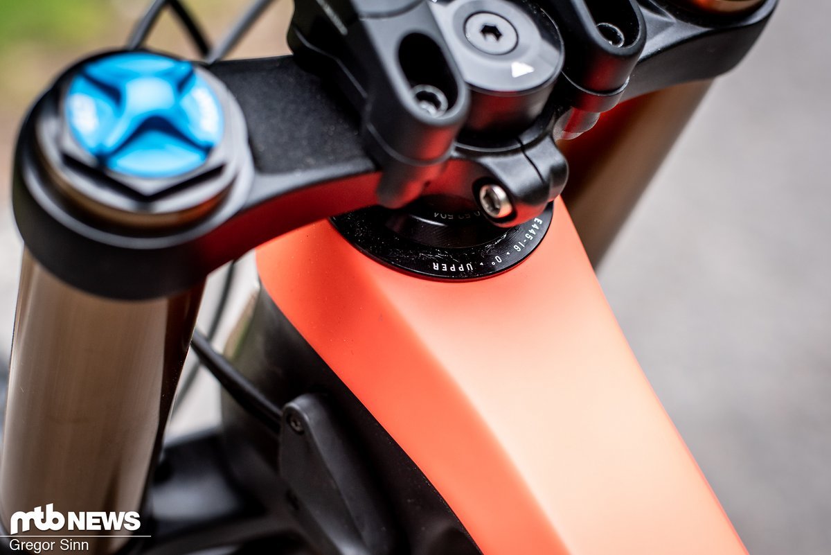

Der Lenkwinkel lässt sich theoretisch über verschiedene Steuersatzschalen verändern.
Der Lenkwinkel lässt sich theoretisch über verschiedene Steuersatzschalen verändern. - Bei unserem Testbike war die neutrale Schale verbaut.

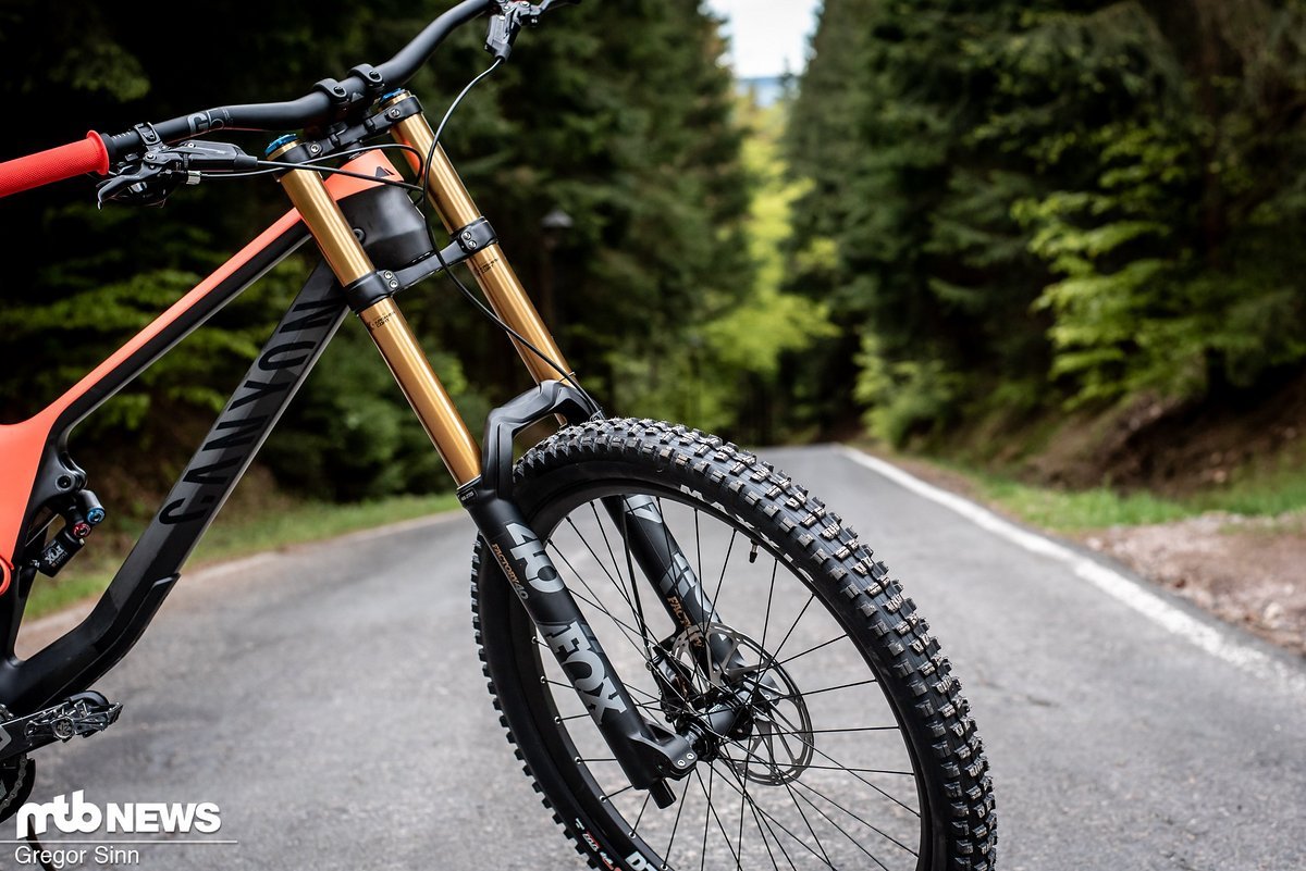

An der Front werkelt wie bei den meisten Bikes im Test die bewährte Fox 40 Factory-Federgabel mit 200 mm Federweg.

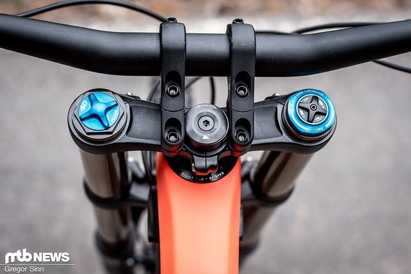

An Einstellmöglichkeiten mangelt es hier nicht
An Einstellmöglichkeiten mangelt es hier nicht - Luftdruck, Volumenspacer, HSC, LSC, HSR und LSR wollen passend gewählt werden.

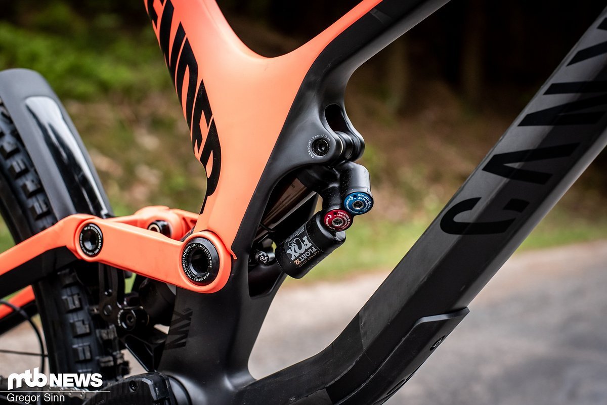

Im Heck verwaltet ein Fox Float X2 Factory-Dämpfer ebenfalls 200 mm Federweg.
Im Heck verwaltet ein Fox Float X2 Factory-Dämpfer ebenfalls 200 mm Federweg. - Der Dämpfer ist gut versteckt, allerdings sorgt eine Ventilverlängerung dafür, dass man den Luftdruck ohne Ausbau anpassen kann.

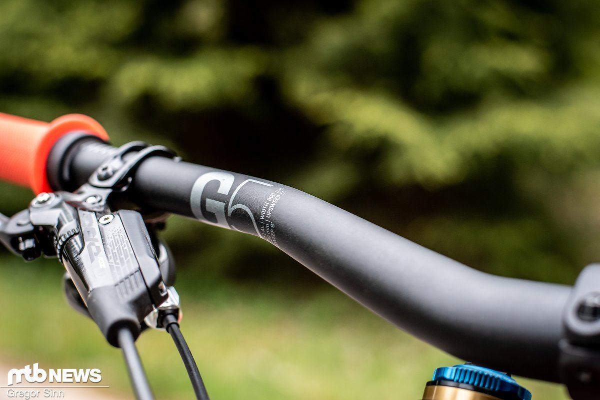

Beim Cockpit setzt Canyon auf hauseigene Komponenten.
Weder der 800 mm breite G5-Lenker, noch der Vorbau haben während des Tests Probleme gemacht oder gestört.

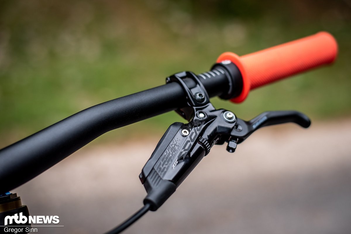

Bissige SRAM Code RSC-Bremsen mit 200 mm Bremsscheiben liefern die im Downhill nötige Verzögerung
Bissige SRAM Code RSC-Bremsen mit 200 mm Bremsscheiben liefern die im Downhill nötige Verzögerung - außerdem bieten sie eine ziemlich breite Anpassbarkeit.

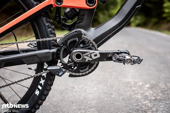

Fast jedes moderne Downhill-Bike setzt auf den SRAM DH-Antrieb
Fast jedes moderne Downhill-Bike setzt auf den SRAM DH-Antrieb - am Canyon in der edlen X01-Version.
SRAM X01 DH-Carbon-Kurbeln senken das Gewicht
SRAM X01 DH-Carbon-Kurbeln senken das Gewicht - die e*thirteen LG1+-Kettenführung hingegen schützt den Antrieb.

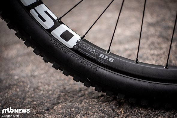

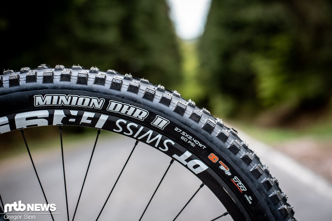

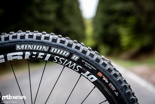

Vorne und hinten rollt das Sender auf Maxxis Minion DHR II-Reifen in 2,4" Breite.

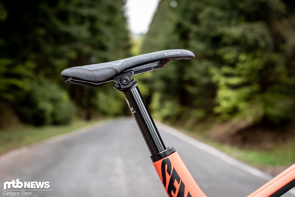

Sattel und Sattelstütze bestehen aus der bewährten SDG I-Beam-Kombination.

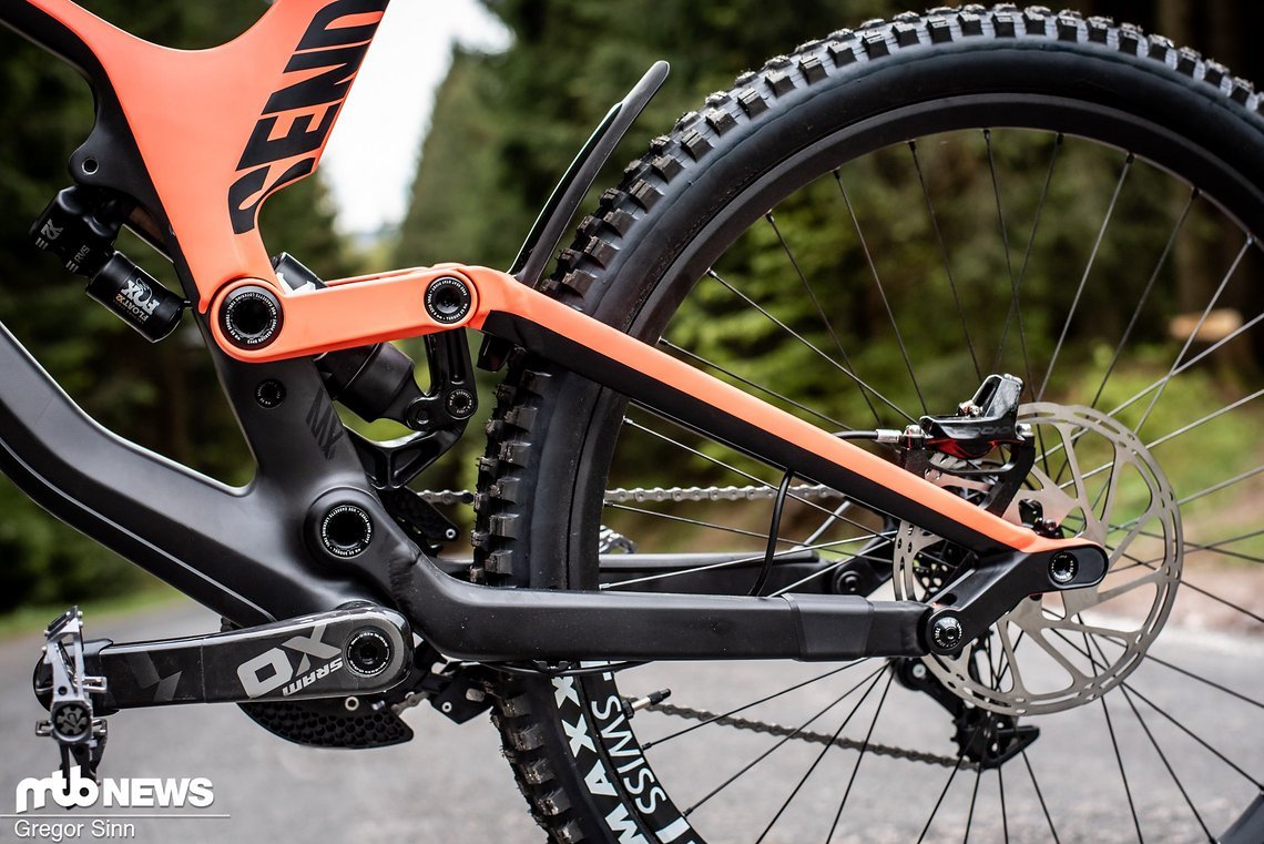

Beim Aluminium-Hinterbau handelt es sich um einen Viergelenker mit Horstlink in der Kettenstrebe.

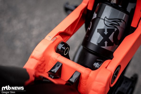

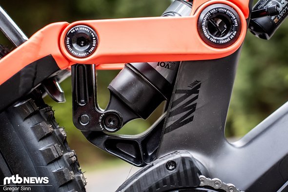

Eine Besonderheit ist jedoch der MX-Link
Eine Besonderheit ist jedoch der MX-Link - so bezeichnet Canyon die Anlenkung des Dämpfers über zwei zusätzliche Umlenkhebel.

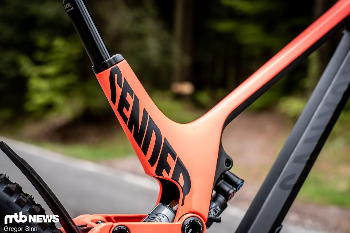

An den auffälligen Sitzdom mit dem großen Sender-Schriftzug hat man sich inzwischen gewöhnt.

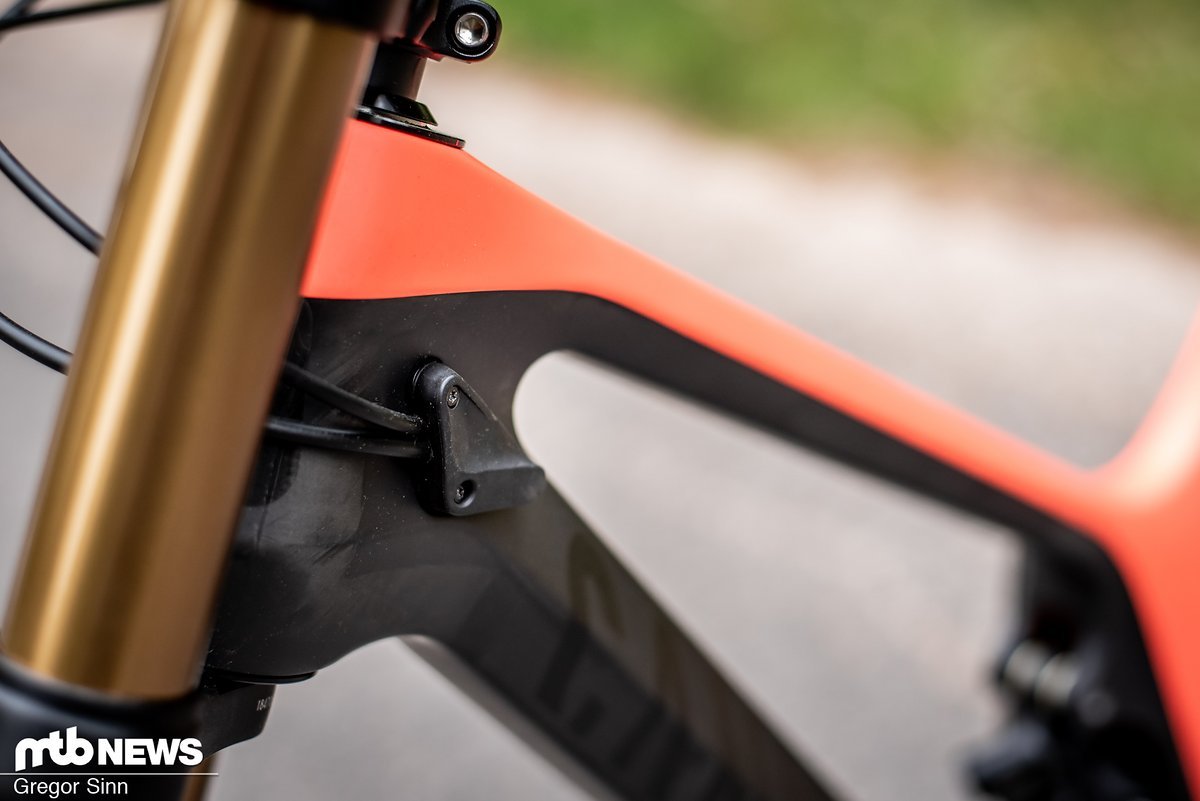

Die Leitungen wandern an den Anschlag-Gummis für die Federgabel in den Rahmen
Die Leitungen wandern an den Anschlag-Gummis für die Federgabel in den Rahmen - die Ausgänge am Hinterbau sind ebenfalls sehr unauffällig und schlank gehalten.

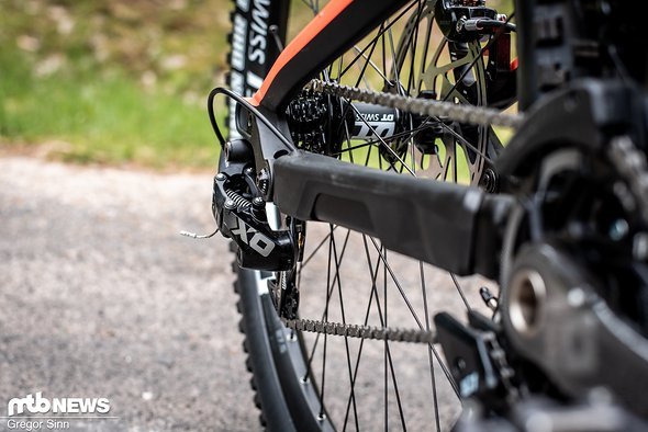

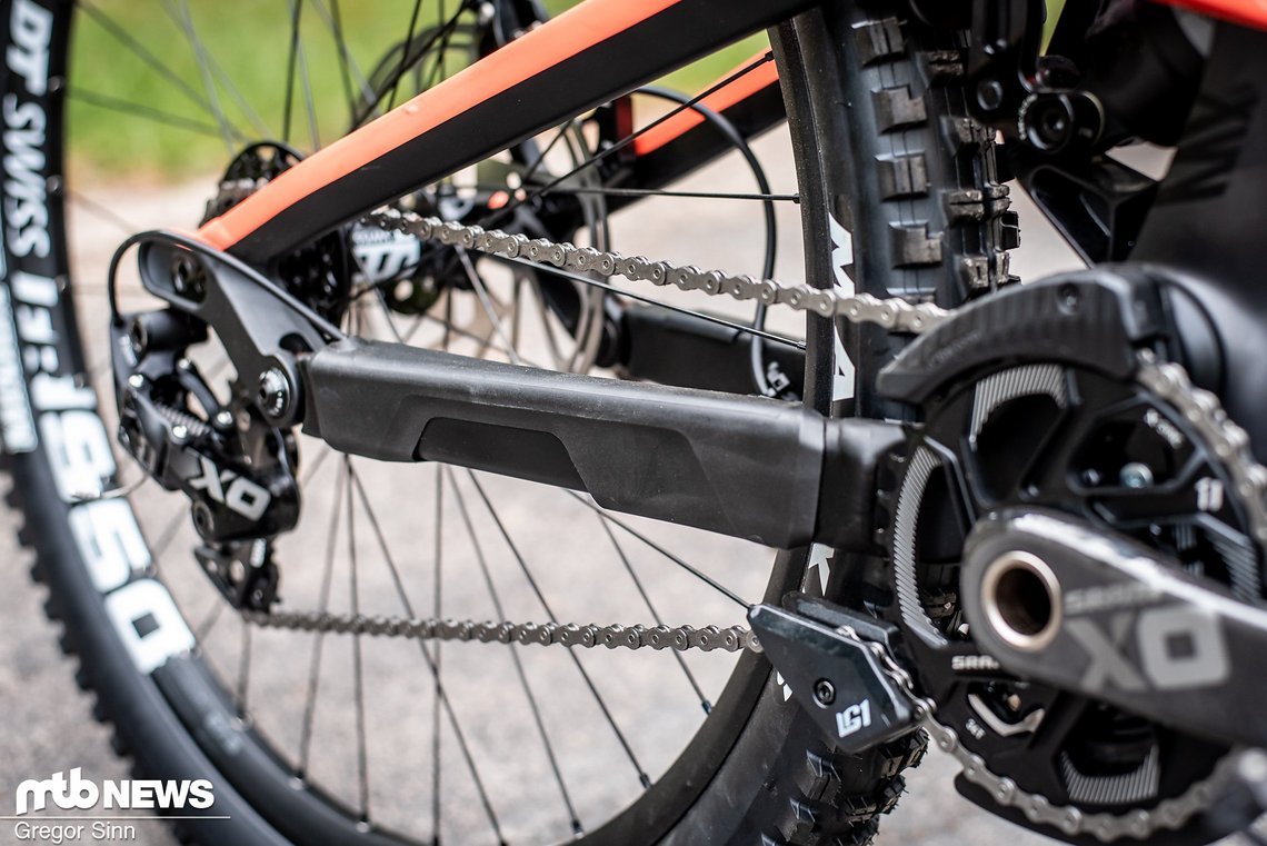

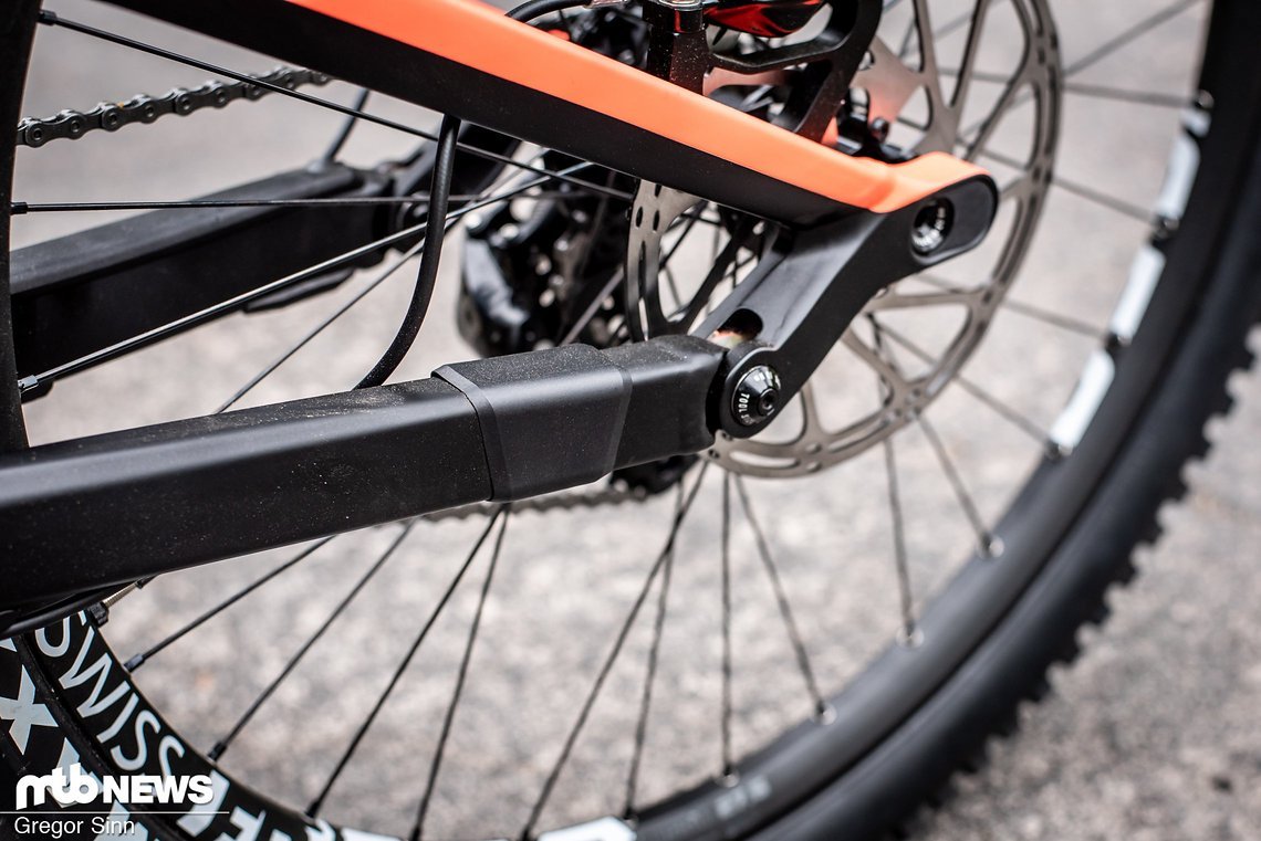

Die Kettenstrebe wird von einem großen Gummi-Überzug vor Schlägen der Kette geschützt.

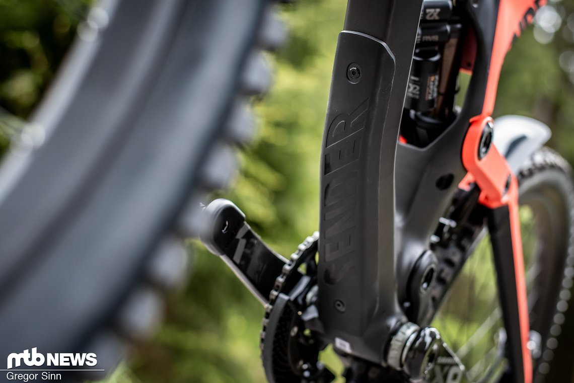

Und auch am Unterrohr gibt es einen entsprechenden Schoner.

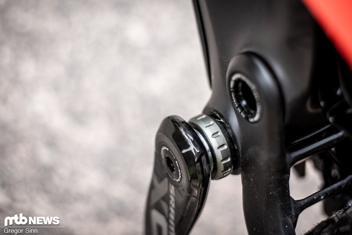

Geschraubte Tretlager scheinen wieder etwas mehr in Mode zu kommen
Geschraubte Tretlager scheinen wieder etwas mehr in Mode zu kommen - Canyon setzt auch am Sender auf den Standard.
Die Kettenstreben sind über einen Flipchip in ihrer Länge verstellbar.

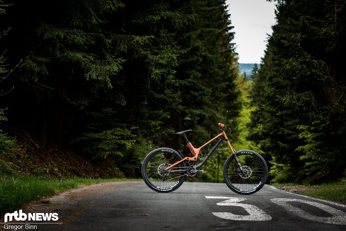

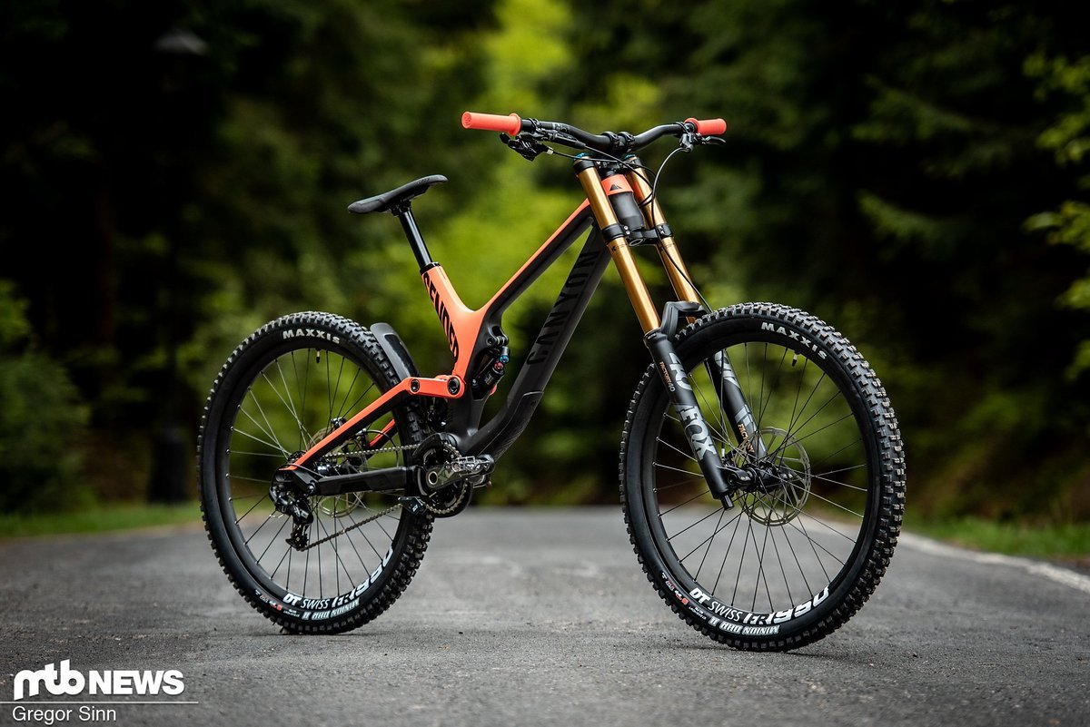

Lange Jahre mussten Canyon-Fans auf ein echtes DH-Racebike der Koblenzer warten. 2016 kam dann die Erlösung in Form des futuristisch anmutenden und nicht gerade zurückhaltend getauften Bikes Sender. Der wuchtige Carbon-Hauptrahmen brach deutlich mit der bisherigen Canyon-Formsprache und mit dem MX-Link gab es auch eine wichtige Neuerung in Sachen Fahrwerk. Dazu gabs noch eine durchaus aggressive Geometrie, Fabien Barel als Testfahrer und nur ein Jahr später Troy Brosnan als World Cup Podiums-Garant – fertig war das perfekte Racebike. Allerdings hat sich in den vergangenen vier Saisons viel getan – so wird seit 2018 fleißig die 29″-Sau durchs Downhill-Dorf getrieben. Während die meisten Hersteller in den vergangenen Monaten auf den Hypetrain aufgesprungen sind, schwimmt der Koblenzer Versender lieber weiter gegen den Strom und schickte uns für unseren Downhill-Vergleichstest ihr bekanntes 27,5″ Canyon Sender CF 9.0 im zur Metapher passenden, optischen Lachs-Look. Mit einem Preisschild von 4.799 €, absoluter Top-Ausstattung und nach wie vor modernen Details hat es allerdings immer noch die besten Voraussetzungen, den 29ern die Party zu versauen … oder etwa nicht?
Das Canyon Sender ist das älteste Bike in unserem Testfeld und setzt auch als einziges auf 27,5" Laufräder
# Der Lenkwinkel lässt sich theoretisch über verschiedene Steuersatzschalen verändern. - Bei unserem Testbike war die neutrale Schale verbaut.
# Sattel und Sattelstütze bestehen aus der bewährten SDG I-Beam-Kombination.
# Eine Besonderheit ist jedoch der MX-Link - so bezeichnet Canyon die Anlenkung des Dämpfers über zwei zusätzliche Umlenkhebel.
# An den auffälligen Sitzdom mit dem großen Sender-Schriftzug hat man sich inzwischen gewöhnt.

# Die Leitungen wandern an den Anschlag-Gummis für die Federgabel in den Rahmen - die Ausgänge am Hinterbau sind ebenfalls sehr unauffällig und schlank gehalten.
Der Aluminium-Hinterbau fällt im Vergleich zum Carbon-Rahmen ungewöhnlich filigran aus. In die Ausfallenden wurden Flip-Chips zur Anpassung der Kettenstrebenlänge integriert. Dafür muss außerdem die Bremsaufnahme versetzt werden – das geht über zwei zusätzliche Bohrungen. Direkt vor der Bremse befindet sich ein kleiner Gummischutz, der die Kettenstrebe vor Abrieb durch die Ferse schützen soll, was wir sehr löblich finden. Auf der gegenüberliegenden Seite fällt dieser bedeutend größer aus, um lautes Kettenschlagen zu dämpfen – das funktioniert sehr gut. Ein weiterer großzügiger Schutz befindet sich am Unterrohr und hält Steinschläge ab. Direkt darüber befindet sich das geschraubte Tretlager, über das sich Mechaniker freuen dürften. Das vordere Hauptlager am Rahmen fällt ordentlich groß aus und muss mit einem Kassetten-Tool festgezogen werden.
Ein großer Plastik-Fender schützt den etwas entblößten Dämpfer vor schädlichem Schlammbeschuss.
# Ein großer Plastik-Fender schützt den etwas entblößten Dämpfer vor schädlichem Schlammbeschuss.
# Die Kettenstrebe wird von einem großen Gummi-Überzug vor Schlägen der Kette geschützt.
# Und auch am Unterrohr gibt es einen entsprechenden Schoner.
# Geschraubte Tretlager scheinen wieder etwas mehr in Mode zu kommen - Canyon setzt auch am Sender auf den Standard.
# Die Kettenstreben sind über einen Flipchip in ihrer Länge verstellbar.

Wir sind das Canyon Sender vor allem auf der anspruchsvollen „Struggle“-Strecke sowie auf anderen Pisten im Bikepark Spicak gefahren. Das Setup geht dank komplettem Luftfahrwerk relativ leicht vonstatten. Der Dämpfer liegt zwar relativ versteckt im Rahmen, eine Ventil-Verlängerung sorgt jedoch dafür, dass man ihn zur Anpassung des Luftdrucks nicht extra ausbauen muss. Der integrierte Sag-Messer ist nicht übermäßig genau, reicht für ein erstes Setup jedoch vollkommen. Bei den Dämpfungseinstellungen haben wir uns zunächst an den online abrufbaren Empfehlungen von Fox orientiert und sind auch nach mehreren Fahrten nur leicht davon abgewichen. Die Kettenstreben blieben aufgrund der engen Streckenführung zunächst im kurzen Setting.
Wie schlägt sich also das einzige 650b-Bike im Test, kann es mit der großfüßigen Konkurrenz überhaupt noch mithalten? Definitiv! Das Canyon Sender CF 9.0 macht bereits auf den ersten Metern klar, dass es ein waschechtes Racebike ist. Der progressive Hinterbau fällt ziemlich straff aus, generiert in ruppigen Passagen jedoch erstaunlich viel Vortrieb. Dadurch hat man teilweise beim Einbiegen in eine Stein-Sektion das Gefühl, richtig nach vorne beschleunigt zu werden – und das trotz kleiner Laufräder. Das liegt sicherlich auch daran, dass das Heck generell eher etwas sparsam mit seinem Federweg umgeht. Dadurch fällt das Hinterrad nicht in jedes Loch, sondern tanzt auch bei mittelmäßigen Geschwindigkeit leichtfüßig über Bremswellen und Steine hinweg. Leider bleiben dabei allerdings auch Komfort und Laufruhe etwas auf der Strecke – wer ein Sofa sucht, wird hier nicht fündig.
In ruppigen Sektionen wie dieser überzeugt das Canyon Sender CF 9.0 mit viel Geschwindigkeit und Vortrieb
# In ruppigen Sektionen wie dieser überzeugt das Canyon Sender CF 9.0 mit viel Geschwindigkeit und Vortrieb - der ganze Speed will aber auch gemanagt werden, was einiges an Einsatz und Kraft erfordert.
Zum eher straffen Fahrverhalten passt auch die aggressive Körperposition, in die einen das Sender mit seinem langen Oberrohr sowie hohen und breiten Lenker zwingt. Bei sehr aktiver Fahrweise und viel Gegendruck in Kurven gibt das Fahrwerk etwas mehr Federweg frei und sorgt für ordentlich Grip und Kontrolle. Das kostet zwar Kraft, macht aber auch richtig viel Spaß und vermittelt Optimismus für die nächste Sektion. Dabei sollte man seine eigenen Fahrkünste und Kräfte jedoch nicht überschätzen, denn bei Fahrfehlern oder kurzen Unaufmerksamkeiten ist das Geschoss etwas weniger verzeihend als die Konkurrenz und schickt einen auch mal ins Gemüse. Deshalb sollte die Linienwahl gut überlegt sein und das eine oder andere aktive Manöver beinhalten. Wer einfach nur passiv durchs Steinfeld fährt, wird schnell zum Ping-Pong-Ball. Gibt man jedoch an bestimmten Stellen Druck und hebt das Bike über die gröbsten Steine hinweg, wird man mit einer ziemlich beängstigenden Geschwindigkeit belohnt.
Auf ruppigen Gerade braucht es einen etwas aktiven Fahrstil
# Auf ruppigen Gerade braucht es einen etwas aktiven Fahrstil - dafür belohnt das Sender mit viel Fahrspaß. Es treibt einen geradezu dazu, hakelige Gaps auszuprobieren.
In typischen Bikepark-Sektionen mit Sprüngen und Anliegern macht das Canyon Sender CF 9.0 ebenfalls eine gute Figur. Durch den großen Gegenhalt im Heck und die dazu passende straffe Fox 40-Federgabel geht es leichtfüßig und ausbalanciert in die Luft. Hier machen sich die kleinen Laufräder tatsächlich positiv bemerkbar, denn das Sender lässt sich ganz ohne Probleme ordentlich quer stellen. In Bikepark-Bremswellen muss man den Lenker etwas fester halten – heftiges Bremsstempeln oder frühzeitigen Gripverlust konnten wir jedoch nicht feststellen.
Das Sender motiviert, sich immer mehr zu pushen
# Das Sender motiviert, sich immer mehr zu pushen - das kann teilweise in ganz schön haarigen Situationen enden.
Das geringe Gewicht und die kleinen Laufräder fördern einen sehr verspielten Fahrstil
# Das geringe Gewicht und die kleinen Laufräder fördern einen sehr verspielten Fahrstil - das Canyon geht spürbar leichter quer als die Konkurrenz.
Und auch in Anlieger-Strecken macht das wendige Geschoss richtig Laune!
# Und auch in Anlieger-Strecken macht das wendige Geschoss richtig Laune!

  • Luftdämpfer Das Heck des Canyon Sender CF 9.0 fällt ordentlich progressiv und straff aus. Das kann zwar bei einem Race-Bike eine durchaus erwünschte Eigenschaft sein, wir fanden jedoch, dass das Rad selbst im Auslieferungszustand ohne zusätzliche Volumenspacer gegen Ende des Federwegs extrem harsch wird. Ein Stahlfederdämpfer könnte hier für etwas mehr Komfort und Balance sorgen.

  • 27,5″ Laufräder Kann man mit 27,5″ Laufrädern noch schnell Downhill fahren? Ja! Zwar vermitteln 29er spürbar mehr Komfort und Kontrolle, sind dafür im Park aber etwas träger. So muss wohl jeder selbst entscheiden, was für ihn am besten ist.
Auch mit 27,5" Laufrädern kann man noch kompetitiv Downhill-Fahren
# Auch mit 27,5" Laufrädern kann man noch kompetitiv Downhill-Fahren - man büßt zwar etwas Laufruhe und Komfort ein, gewinnt jedoch an Wendigkeit. Was einem besser gefällt, muss jeder selbst entscheiden.
