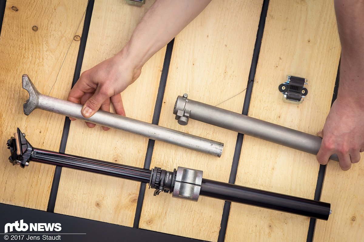

Änderungen an der Vecnum moveLOC2 im Überblick:
  • Am Stützenkopf konnte etwas Gewicht eingespart werden
  • Mehr Material in den Rohren sorgt für mehr Steifigkeit und Haltbarkeit
  • Ein überarbeiteter Schmutzabstreifer soll Schmutz zuverlässig draußen halten und einfach zu reinigen sein
  • Seitliches Spiel im unbelasteten Zustand verringert man durch eine Feder, welche den Sattel in Spur hält
  • Gesamtgewichte (Remote, Zug, Außenhülle, Stütze): 560g / 200 mm, 525g / 170 mm, 490g / 140 mm
  • Preis: 369 €

Mechanisch ist die Stütze in 4 Positionen blockierbar
# Mechanisch ist die Stütze in 4 Positionen blockierbar
Der Abstreifer hält Dreck draußen und kann simpel gepflegt werden
# Der Abstreifer hält Dreck draußen und kann simpel gepflegt werden
Vom Schmiedeteil bis zur fertigen Stütze – Bis auf die Rohteile erfolgt die Fertigung in Deutschland
# Vom Schmiedeteil bis zur fertigen Stütze – Bis auf die Rohteile erfolgt die Fertigung in Deutschland
Hier konnte etwas Gewicht eingespart werden
# Hier konnte etwas Gewicht eingespart werden
Schönes Detail an der Unterseite der Stütze
# Schönes Detail an der Unterseite der Stütze
