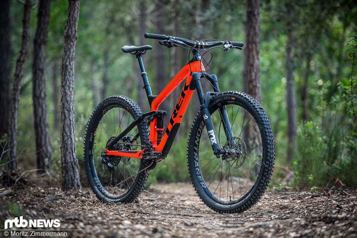

Das Trek Slash ist das absolute Enduro-Race-Flaggschiff des amerikanischen Herstellers und platzt vor lauter neuartigen Technologien nur so aus allen Nähten. In einem ähnlichen Zustand sollten sich die Geldbeutel interessierter Kunden befinden, denn obwohl die feuerrote High-End-Version 9.9 nicht mehr zur Verfügung steht, ist das Mittelklasse-Modell Trek Slash 9.8 kein Schnäppchen. Für 5.499 € bekommt man bei Trek allerdings ein potentes 29″-Enduro mit äußerst hochwertigem OCLV-Carbonrahmen, ABP-Hinterbau, verstellbarer Geometrie und Trek-eigenem Thru Shaft-Dämpfer. Die Ausstattung ist durch die Bank weg funktionell und solide, mit vielen Anbauteilen der Hausmarke Bontrager sowie SRAM GX Eagle-Schaltung und Fox 36 Performance-Federgabel. Wie rennfertig ist das Slash 9.8? Wir haben es herausgefunden.
Das Trek Slash 9.8 ist die aktuelle Enduro-Maschine des amerikanischen Herstellers und wandert beim Händler des Vertrauens für 5.499 € über die Ladentheke
# Das Trek Slash 9.8 ist die aktuelle Enduro-Maschine des amerikanischen Herstellers und wandert beim Händler des Vertrauens für 5.499 € über die Ladentheke – die Ausstattung ist eher im mittelpreisigen Segment angesiedelt – dafür bekommt man jedoch einen extrem edlen Carbon-Rahmen mit vielen versteckten Features.

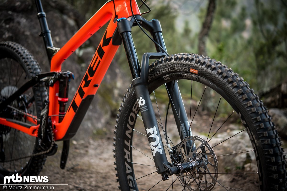

Die Fox 36 Performance-Federgabel mit GRIP-Kartusche an der Front des Trek Slash 9.8 war das günstigste Modell in unserem Testfeld

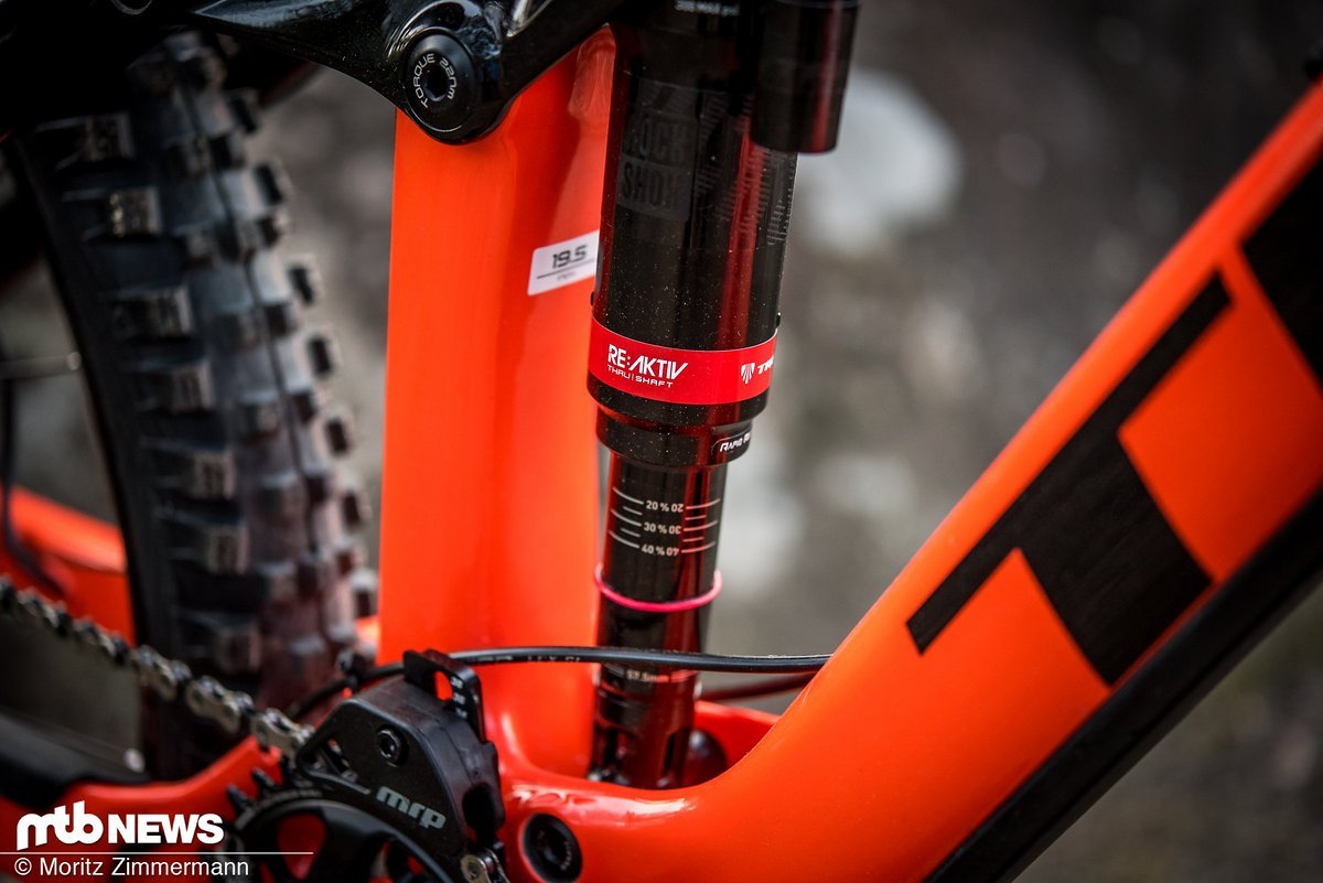

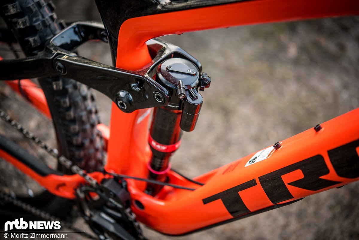

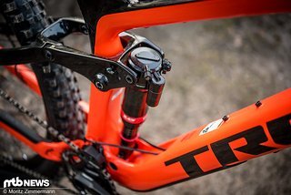

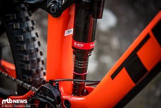

Am Heck fanden wir einen ungewöhnlich aussehenden RockShox Deluxe RT3-Dämpfer vor

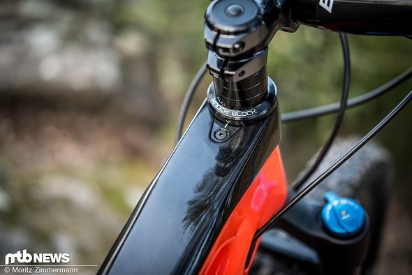

Der Knock Block-Steuersatz wird benötigt, um zu verhindern, dass die Gabelkrone mit dem voluminösen Unterrohr kollidiert

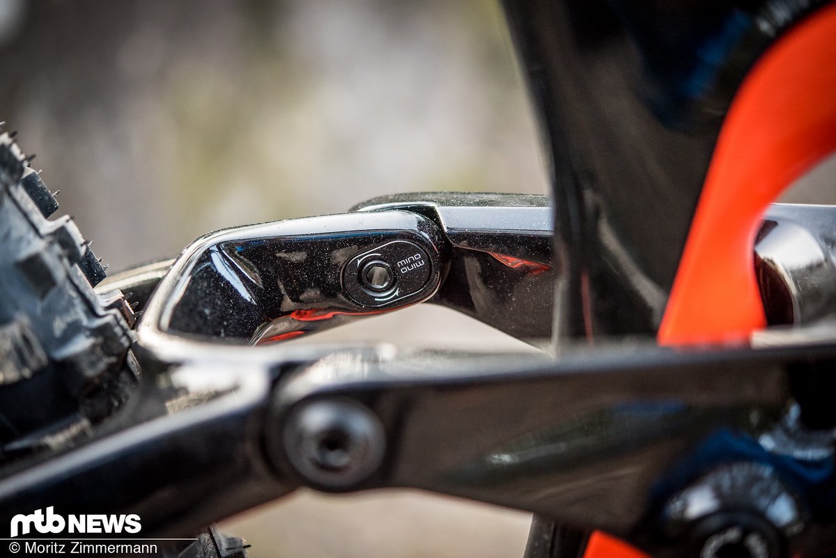

Dank des gut versteckten Mino Link-Flipchips kann man die Geometrie schnell und leicht anpassen
# Die Fox 36 Performance-Federgabel mit GRIP-Kartusche an der Front des Trek Slash 9.8 war das günstigste Modell in unserem Testfeld – sie überraschte uns jedoch mit ihrem sanften Ansprechverhalten und der funktionalen Dämpfung sehr positiv. Die große EVOL-Luftkammer sorgt für ein gutes Ansprechverhalten. Der Druckstufen-Einstellknopf wirkt jedoch etwas billig.
# Am Heck fanden wir einen ungewöhnlich aussehenden RockShox Deluxe RT3-Dämpfer vor – dieser wurde um das von Trek entwickelte Through Shaft-System und die Re:aktiv-Dämpfung erweitert und soll dadurch deutlich feinfühliger ansprechen.

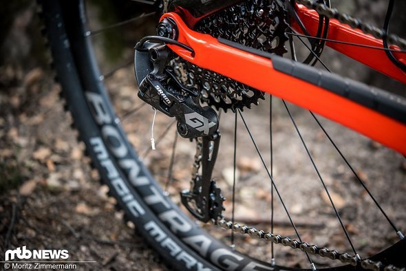

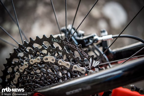

… diese hat kaum nennenswerte Performance-Nachteile und verfügt über dieselbe Bandbreite wie die teureren Versionen.
# … diese hat kaum nennenswerte Performance-Nachteile und verfügt über dieselbe Bandbreite wie die teureren Versionen.

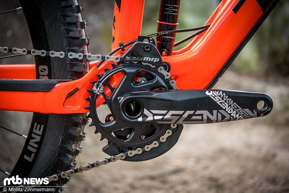

Hier werden keine Gefangenen gemacht: Truvativ Descendant-Kurbeln und eine MRP-Kettenführung mit Bashguard deuten darauf hin, dass das Trek Slash 9.8 im Downhill so einiges auf dem Kasten hat.

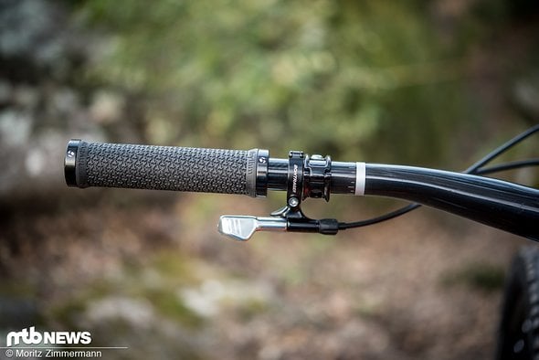

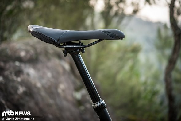

Die Sattelstütze stammt wie viele weitere Anbauteile von der Hausmarke Bontrager
# Die Sattelstütze stammt wie viele weitere Anbauteile von der Hausmarke Bontrager – während der Hebel recht ergonomisch ausfällt …
… besitzt die Stütze von Anfang an etwas Spiel und fährt eher langsam aus
# … besitzt die Stütze von Anfang an etwas Spiel und fährt eher langsam aus – zudem sitzt man auf dem etwas Bananen-förmigen Sattel nicht sehr bequem.

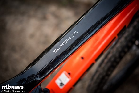

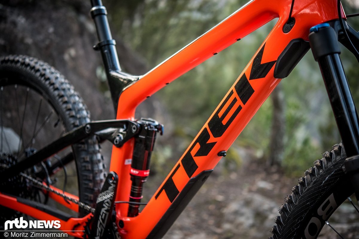

Mit seinem wuchtigen Unterrohr und der knallig-orangen Lackierung sticht das Trek Slash 9.8 deutlich aus der Masse heraus. Die Qualität des hochwertigen OCLV-Carbonrahmens konnte uns bereits beim Test des 2017er Trek Slash 9.9 RSL überzeugen. Das gerade Unterrohr ist nicht nur ein ziemlich Hingucker, sondern soll auch für den idealen Kompromiss aus geringem Gewicht und Steifigkeit sorgen. Der Nachteil dieser Konstruktion ist, dass die Gabelkrone beim Überdrehen des Lenkers anschlagen könnte. Um das zu verhindern, setzt Trek auf einen speziellen, Knock Block genannten Steuersatz. Dieser schränkt den freien Einschlagwinkel des Lenkers ein und lässt einen fast meinen, auf einem Downhill-Boliden zu sitzen.
Das Thru Shaft-System soll die Reibung im Dämpfer reduzieren.
Lässt man den Blick Richtung Heck gleiten, fallen einige signifikante Änderungen zum knallroten Modell auf. Zwar setzt Trek weiterhin auf das bereits bekannte ABP-Hinterbausystem mit Mino Link-Flipchip, allerdings sind die Kettenstreben im Gegensatz zum Rahmenkit und der 9.9-Variante, die mittlerweile nicht mehr erhältlich ist, aus Aluminium. Zudem verbauen die Amerikaner nun einen RockShox Deluxe RT3-Dämpfer, der um das hauseigene Re:aktiv-System mit Thru Shaft erweitert wurde. Dieses System ermöglicht es, auf den bei den meisten Dämpfern verbauten Kolben mit dahinter liegender Stickstoff-Kammer zu verzichten. Da stattdessen der Schaft aus dem Dämpfer austritt, wird zwar eine weitere Dichtung notwendig – summa summarum soll der Dämpfer jedoch weniger Reibung und somit ein besseres Ansprechverhalten besitzen. Hier findet ihr eine genauere Erklärung des Trek Through Shaft-Systems.
Das Trek Slash 9.8 verfügt über denselben edlen und leichten Carbon-Rahmen wie das Rahmenkit

Der Name ist Indiz: Bei Treks Thru Shaft-System tritt der Dämpfungsschaft tatsächlich aus dem Dämpfer aus, was das lange Zwischenstück zwischen Kolbenstange und Dämpferauge erklärt
# Der Name ist Indiz: Bei Treks Thru Shaft-System tritt der Dämpfungsschaft tatsächlich aus dem Dämpfer aus, was das lange Zwischenstück zwischen Kolbenstange und Dämpferauge erklärt – durch den durchgehende Schaft nimmt dieser im Dämpfer immer gleich viel Platz ein und verdrängt beim Einfedern kein zusätzliches Ölvolumen. Dieses müsste normalerweise über einen weiteren beweglichen Kolben aufgenommen werden, der nun wegfällt. Noch nicht ganz verstanden? Weiter oben ist eine umfassendere Beschreibung verlinkt.

  • Thru Shaft-Dämpfer Der Hinterbau arbeitet extrem sensibel und klebt geradezu am Boden. Ob das wirklich am Re:aktiv-Dämpfer mit Thru Shaft-System liegt, lässt sich ohne direkten Vergleich schwer sagen. Beim “Parkplatz-Test” spricht der Dämpfer sehr sanft, jedoch nicht unerhört gut an.
  • Knock Block Ein Feature, an das sich Fahrer ohne Downhill-Erfahrung vielleicht erst gewöhnen müssen, ist der Knock Block-Steuersatz, der den Lenkeinschlag begrenzt. Dieser ist jedoch immer noch mehr als ausreichend, weshalb man auf dem Trail nichts davon mitbekommt.

  • Mino-Link Die Geometrie des Trek Slash lässt sich über einen unauffällig im Hinterbau integrierten Flip Chip einstellen. Während unseres Tests bevorzugten wir die flache Position. Damit ist die Geometrie immer noch nicht extrem aggressiv, das Slash vermittelt jedoch viel Sicherheit und das Gefühlt “im” Bike zu stehen, ohne wirklich Probleme mit Aufsetzern zu haben.
# Der Knock Block-Steuersatz wird benötigt, um zu verhindern, dass die Gabelkrone mit dem voluminösen Unterrohr kollidiert – in der Praxis hat er uns nicht gestört. Der Lenkeinschlag ist immer noch so groß, dass man auch beim Einladen ins Auto kaum Probleme bekommen sollte.

    wenn Du die Plastikscheibe hinter der Kassette noch entfernst sieht's nochmal besser aus...
    Schwarz hat natürlich auch seinen Reiz, sieht edel aus. Ich mag es lieber ein bisschen farbig.
    Fliegt die Kette denn nie gegen diese Plastikscheibe?
    Ach ja, übrigens, hübscher Flaschenhalter smilie Bei deinem Rahmen kriegst du wohl sogar die Grosse drauf nicht?
    Danke... ja glücklicherweise sind die Geschmäcker ja verschieden, sonst würde jeder denselben "Hobel" fahren ?
    Also bei mir war die Plastikscheibe schon von anfang an vom Händler entfernt und hatte nie Probleme, dass die Kette abgesprungen wäre. Noch bei keinem Bike. Sowas könnte vielleicht höchstens nach einem Sturz passieren, wenn's dir das Schaltwerk/Auge verbiegt...
