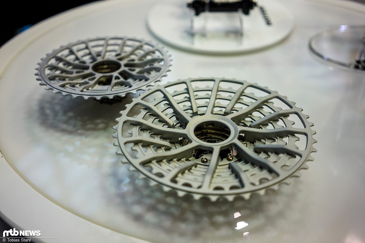

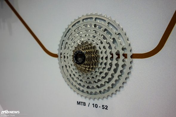

Für Mountainbikes sieht Rotor maximal eine Kassette mit 10-52 Zähnen vor
Für Mountainbikes sieht Rotor maximal eine Kassette mit 10-52 Zähnen vor - die großen sechs Ritzel sind aus einem Block Aluminium gefräst, die unteren 7 aus einem Stahlblock

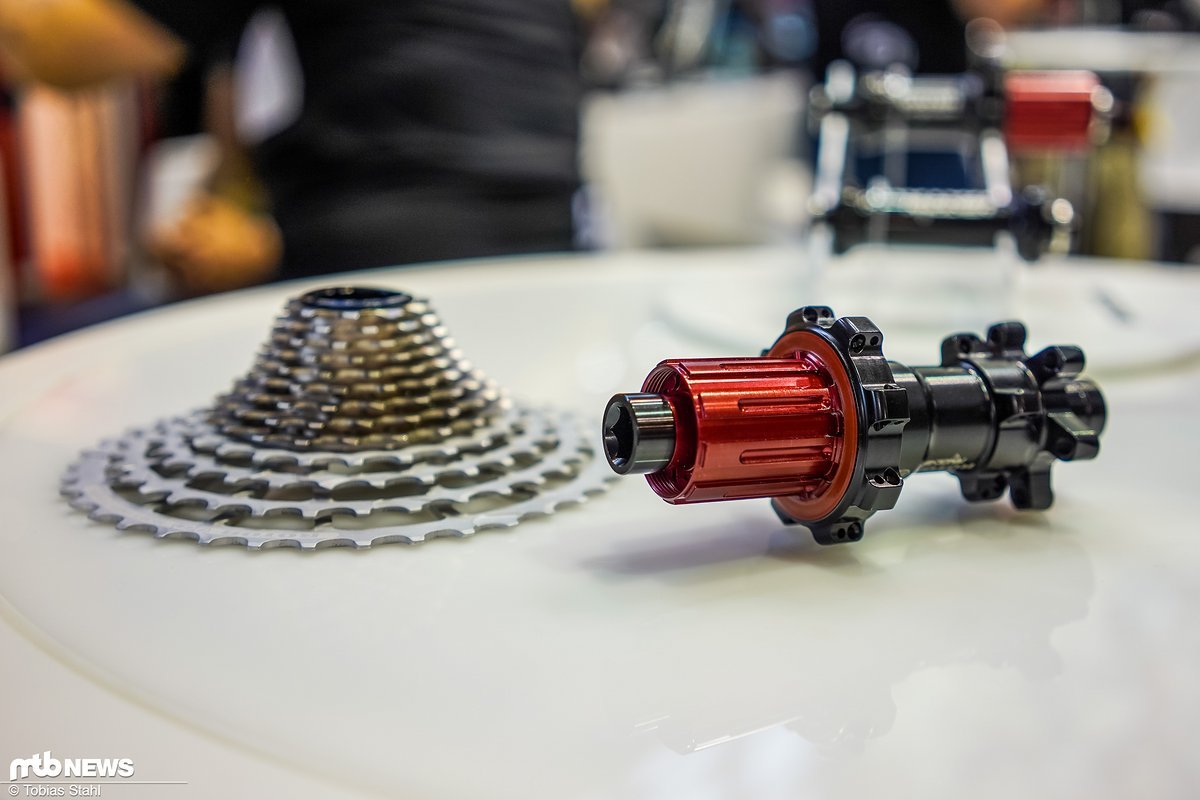

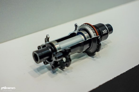

Der Shimano HG Freilauf wandert etwas nach innen, um für das zusätzliche kleine Ritzel der 13-fach Kassette Platz zu machen
Der Shimano HG Freilauf wandert etwas nach innen, um für das zusätzliche kleine Ritzel der 13-fach Kassette Platz zu machen - dadurch wird die hauseigene Nabe derzeit zur einzigen Lösung
Die passenden Naben bietet Rotor direkt von Haus aus an
Die passenden Naben bietet Rotor direkt von Haus aus an - einheitliche Lager und ein hochwertiger, reibungsoptimierter Freilaufmechanismus sollen für Freude beim Kunden sorgen (hier im Bild eine Nabe mit XD-Freilauf)
Die passende Hinterradnabe liefert Rotor sowohl für X12, als auch für Boost Hinterbauten

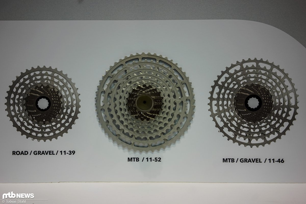

Je nach Einsatzbereich steht die 12-fach Kassette in verschiedenen Größen zur Verfügung
Je nach Einsatzbereich steht die 12-fach Kassette in verschiedenen Größen zur Verfügung - ebenso verhält es sich mit der 13-Gang-Ausführung

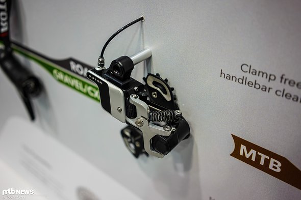

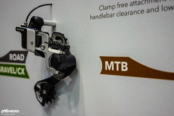

Das Schaltwerk wirkt mit großem Hydraulikbehälter und breiter Parallelogramm-Abstützung recht flächig

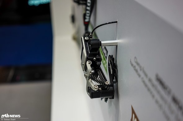

Von oben betrachtet baut das Schaltwerk nicht so groß und breit, wie es die Seitenansicht glauben lassen würden

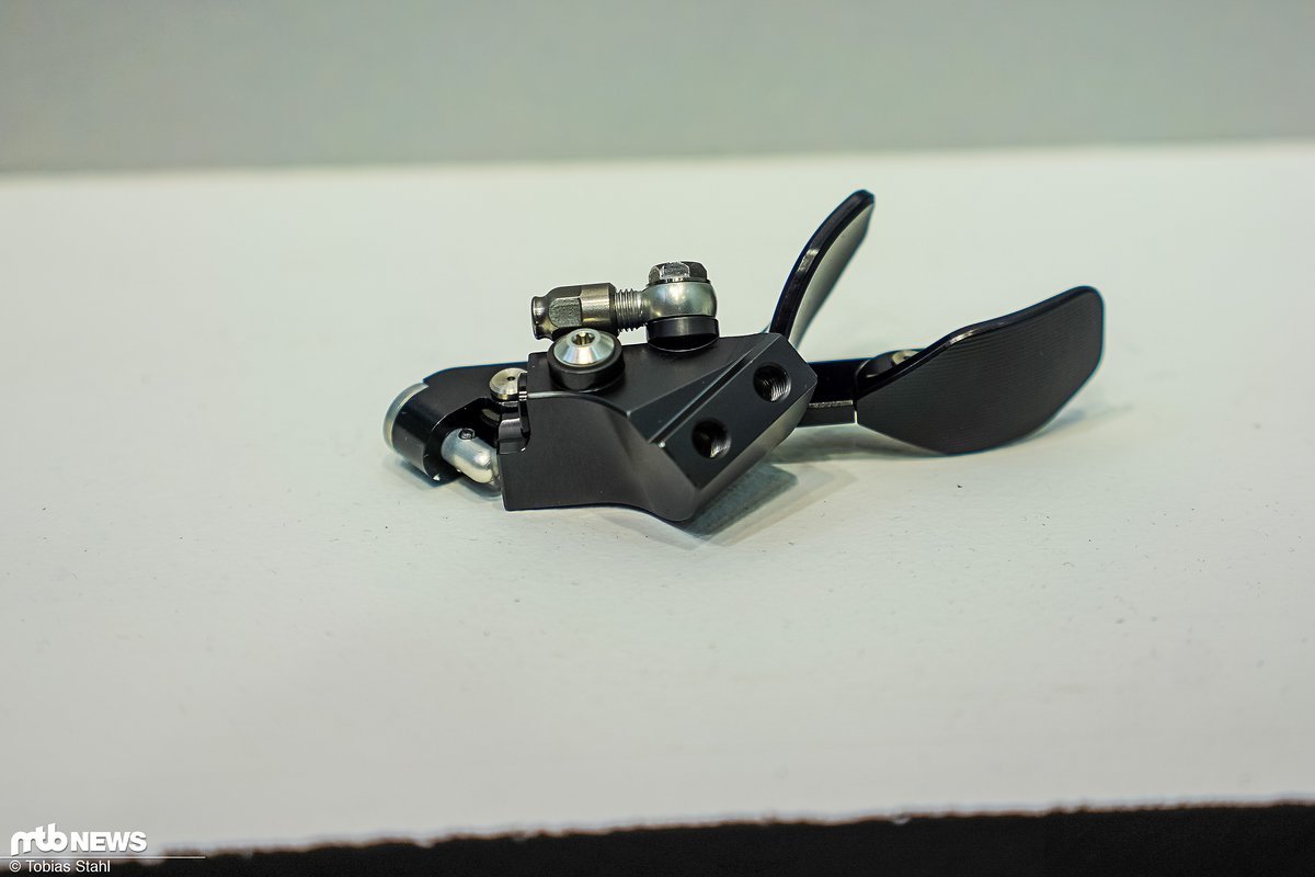

Der Schalthebel ist denkbar kompakt und wird über den Matchmaker Standard an verschiedenen Bremshebeln montiert
Der Schalthebel ist denkbar kompakt und wird über den Matchmaker Standard an verschiedenen Bremshebeln montiert - optional stehe eine Schelle zur Verfügung

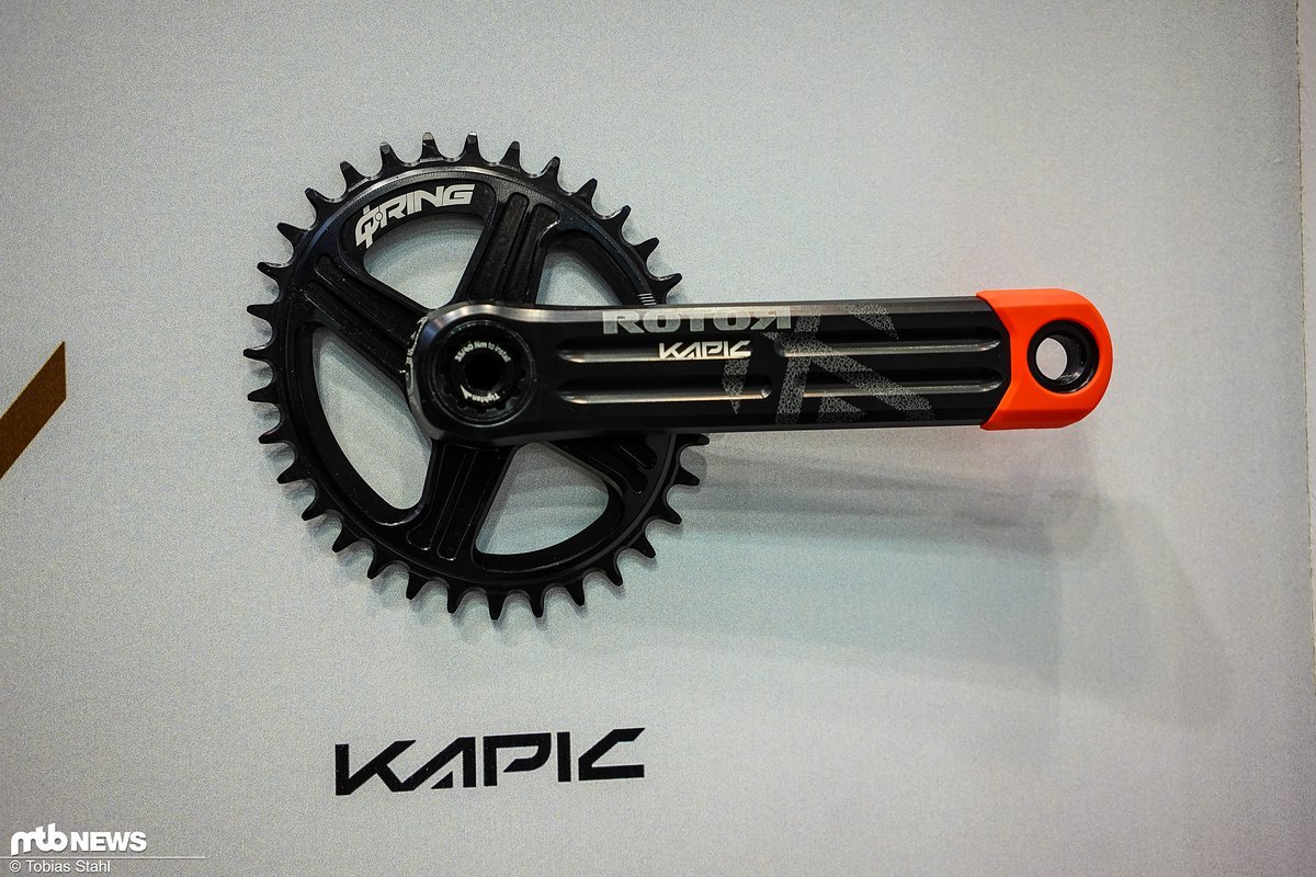

Rotor bietet eine Reihe passender Kurbeln für die neue 1x13 Schaltung an
Rotor bietet eine Reihe passender Kurbeln für die neue 1x13 Schaltung an - allen gemein ist das ovale Kettenblatt, bei Rotor Q-Ring getauft
# Für Mountainbikes sieht Rotor maximal eine Kassette mit 10-52 Zähnen vor - die großen sechs Ritzel sind aus einem Block Aluminium gefräst, die unteren 7 aus einem Stahlblock

# Mit 52 Zähnen geht Rotor beim Thema Kassettengröße geschmeidig in Führung
Die Rotor 1×13 Kassette
Rotor setzt auf eine zweiteilige Kassette, die aus einem kleinen Ritzelpaket aus Stahl sowie dem großen Ritzelpaket aus Aluminium besteht und über eine Schraubverbindung verbunden wird. Angeboten werden zwei verschiedene Kassettenvarianten: eine mit 12 Gängen und eine mit 13 Gängen. Die 12-Gang Ausführung soll dabei den Wechsel zum neuen Rotor System so einfach wie möglich machen: in Verbindung mit dem neuen Schaltwerk und Schalthebel kann sie auf konventionellen Shimano HG-Freiläufen montiert werden. Diese Kassette ist in vier Abstufungen von Rennrad (11 bis 36 / 11–39 Zähne) und MTB (10–46 / 11–52 Zähne) erhältlich.
# Der Shimano HG Freilauf wandert etwas nach innen, um für das zusätzliche kleine Ritzel der 13-fach Kassette Platz zu machen - dadurch wird die hauseigene Nabe derzeit zur einzigen Lösung
# Die passenden Naben bietet Rotor direkt von Haus aus an - einheitliche Lager und ein hochwertiger, reibungsoptimierter Freilaufmechanismus sollen für Freude beim Kunden sorgen (hier im Bild eine Nabe mit XD-Freilauf)
# Die passende Hinterradnabe liefert Rotor sowohl für X12, als auch für Boost Hinterbauten
# Je nach Einsatzbereich steht die 12-fach Kassette in verschiedenen Größen zur Verfügung - ebenso verhält es sich mit der 13-Gang-Ausführung
Auch die 13-Gang Kassette ist grundsätzlich mit dem Shimano-Freilauf kompatibel. Um jedoch bei Verwendung einer konventionellen 12-fach Kette (Rotor bietet hier von Haus eine KMC-Kette an) genügend Bauraum zu finden, rückt Rotor den Freilaufkörper um ein Ritzel nach innen und ermöglicht so gleichzeitig die Verwendung eines kleinen 10er Ritzels. So ergeben sich die zwei Konfigurationen 10–46 Zähne und 10–52 Zähne (10–11–12–13–15–17–19–22–26–31–37–44–52).
Rotor verspricht für die Kassette eine sehr gute Schaltbarkeit, da die Gangsprünge kleiner ausfallen und die Erfahrung aus dem Kettenblattbereich erfolgreich übertragen worden sei. Gewichtsangaben waren auf der Eurobike noch nicht zu vernehmen, ebenso wenig wie finale Preise. Doch die Ansage ist, dass man das Gewicht einer SRAM XX1 Eagle deutlich unterbieten will – insbesondere da nicht nur das größte Ritzel aus Aluminium gefertigt ist.
Das Rotor 1×13 Schaltwerk
Geschaltet wird die Rotor 1×13 Gruppe hydraulisch, was auch optisch auf den ersten Blick klar wird. So findet sich am Schaltwerk ein große Hydraulikbehälter, der über eine 3 mm dünne Leitung mit dem Schalthebel verbunden ist und einen Hydraulikzylinder betätigt. Passend zur Kassette kann das über eine Schraube von 12- auf 13-fach umgestellt werden. Dies ist möglich, da die Indexierung (die Stellung der Gangstufen) im Schaltwerk und nicht am Schalthebel vorgenommen wird – ein grundsätzlicher Konzeptunterschied im Vergleich zu herkömmlichen mechanischen Schaltsystemen.
OUT
# OUT
# Das Schaltwerk wirkt mit großem Hydraulikbehälter und breiter Parallelogramm-Abstützung recht flächig
# Von oben betrachtet baut das Schaltwerk nicht so groß und breit, wie es die Seitenansicht glauben lassen würden
Ein schönes Detail hält Rotor für all diejenigen bereit, die sich um einen möglichen Ausfall sorgen: ein kleiner Stift seitlich am Hydraulikbehälter kann gedrückt werden, woraufhin sich das Schaltwerk in jede beliebige Position stellen und dort arretieren lässt.
Dem Stand der Technik entsprechend bietet auch Rotor eine Käfigdämpfung, die über einen kleinen Hebel einfach ausgehängt werden kann. Das Team verspricht: Diese Bremse kann man anders als bei Shimano nicht vergessen, denn die Schaltung funktioniert nur im geschlossenen Zustand. Gleichzeitig soll das System robuster sein als die SRAM Lösung. Interessant: in Verbindung mit dem einseitig geführten Schaltwerkskäfig soll die Montage und Demontage ebenfalls vereinfacht worden sein.

Der hydraulische Schalthebel der Rotor 1×13 Gruppe ist der wohl kompakteste Hebel, den wir bislang gesehen haben. Er kommt ohne Reservoir aus und wird ähnlich der DoubleTap Schalter betätigt: ein leichter Druck schaltet in einen schwereren Gang, ein fester Druck kann ein bis drei Gänge zurück schalten. Dabei hat der Hebel keine Indexierung – die Stufen werden am Schaltwerk vorgenommen. Rotor bietet zwei Daumenflächen an, wobei die kleine vorgelagerte abgenommen werden kann. Über die gewohnte Anbindung ist der Schalthebel mit Matchmaker-kompatiblen Bremsen, zum Beispiel von SRAM, Magura oder Trickstuff kompatibel.
# Der Schalthebel ist denkbar kompakt und wird über den Matchmaker Standard an verschiedenen Bremshebeln montiert - optional stehe eine Schelle zur Verfügung
Passende Kurbeln
Grundsätzlich sind alle 12-fach kompatiblen Kurbeln mit der Rotor 1×13 Schaltgruppe kompatibel. Im Hause Rotor stehen insgesamt sechs Mountainbike-Kurbeln mit ovalen Kettenblättern zwischen 26 und 40 Zähnen zur Auswahl – je nach Einsatzbereich, Fahrergewicht und geforderter Wattmessung. Eine Besonderheit teilen alle Rotor Kurbeln: Die ovalen Kettenblätter können in 1° Schritten auf der Welle gedreht werden. So soll für jede Sitzposition die optimale Krafteinleitung ermöglicht werden.
# Rotor bietet eine Reihe passender Kurbeln für die neue 1x13 Schaltung an - allen gemein ist das ovale Kettenblatt, bei Rotor Q-Ring getauft
