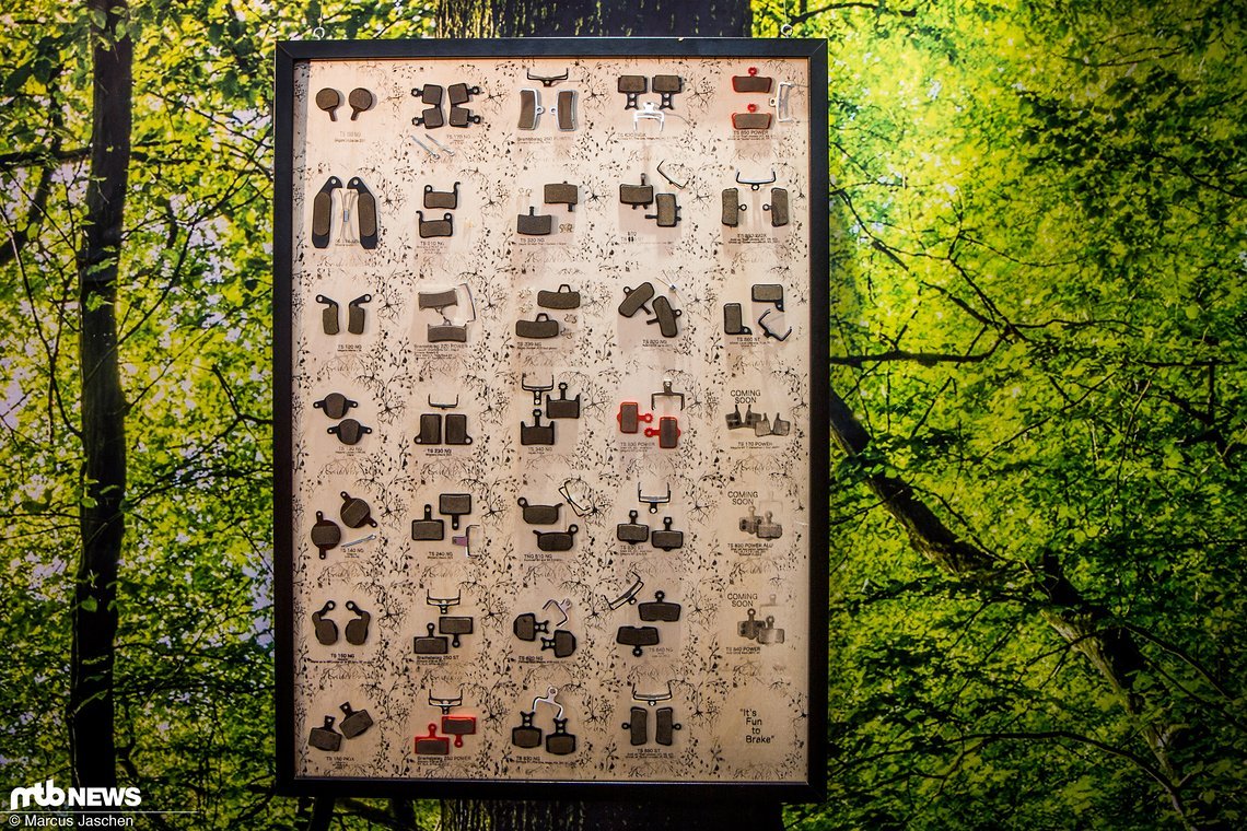

Wer auf der Suche nach Bremsbelägen ist...
Wer auf der Suche nach Bremsbelägen ist... - der wird bei Trickstuff fündig

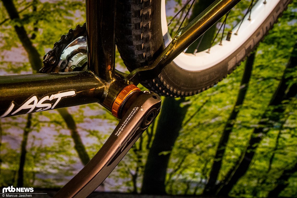

Trickstuff No Go
Von Trickstuff gab es schon immer schlaue Lösungen für die Dirtfraktion wie den hydraulischen Rotor Trixer und das Dirtcap. Jetzt hat die Firma die nächste Lösung für die Trickbegeisterten: Die No Go Tretlagerschale. Sie wird an der Seite des Kurbelarms ohne Kettenblatt montiert und sorgt dafür, dass die Kurbel sich nicht mitdreht, wenn man beim nächsten Tailwhip das Bike durch die Luft wirbelt. Die Bremswirkung des No Go Lagers kann mit verschiedenen O-Ringen beeinflusst werden. Preis: 49,90 €
No Go – eine schlaue Lösung für die Dirt-Fraktion
# No Go – eine schlaue Lösung für die Dirt-Fraktion

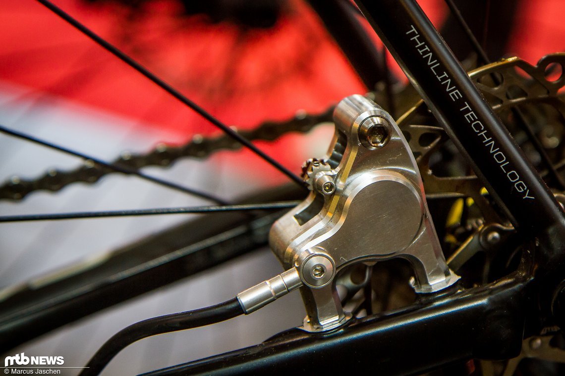

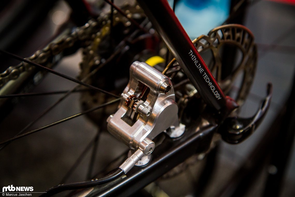

Trickstuff Piccola Flatmount
Die leichte Piccola Bremse hat sich bereits bewährt und kommt unter anderem bei Sabine Spitz zum Einsatz. Jetzt gibt es den Bremssattel der Piccola auch mit Flatmount-Aufnahme und kann so am Rennrad oder Cyclocrosser montiert werden. Der Bremssattel ist 70 g leichter als einer der direkten Konkurrenten: der Shimano 105 Bremssattel. Der Flatmount-Bremssattel kann mit allen üblichen Gebern kombiniert werden, egal, ob Mineralöl oder DOT. Der Kolbendurchmesser beträgt 22 mm, ist also zu Campagnolo, Magura, Shimano, SRAM, Tektro/TRP-Bremsanlagen kompatibel. Einsatzgebiet wird hauptsächlich an Rennrädern und Crossern sein, aber auch Mountainbikes haben zunehmend Flatmount-Bremssättel im Hinterbau, z.B. Cannondale Scalpel und Habit oder die neuen Wiesmann-Superedel-Bikes.
Die Piccola-Bremse ist bereits bekannt und beliebt...
# Die Piccola-Bremse ist bereits bekannt und beliebt...
...jetzt gibt es den Bremssattel auch mit Flatmount und eignet sich für den CX-Einsatz
# ...jetzt gibt es den Bremssattel auch mit Flatmount und eignet sich für den CX-Einsatz

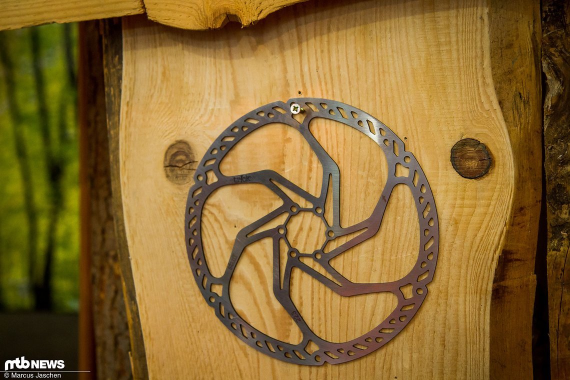

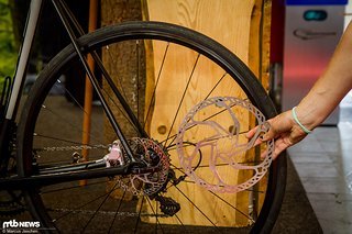

Trickstuff Dächle UL – 223 mm
Es war eigentlich nie geplant, eine 223 mm Bremsscheibe zu bauen, doch auf Wunsch des Polygon UR Teams, das seit diesem Jahr die Direttissima-Bremse im World Cup fährt und sich noch mehr Bremspower wünschte, wurde die 223er Scheibe entworfen. Ob sie auch in Serie zu haben sein wird, ist bis jetzt nicht bekannt.
223 mm Bremsscheibe, die zusammen mit dem Polygon UR World Cup Team entstanden ist
# 223 mm Bremsscheibe, die zusammen mit dem Polygon UR World Cup Team entstanden ist
140 vs 223
# 140 vs 223
# Wer auf der Suche nach Bremsbelägen ist... - der wird bei Trickstuff fündig

    k_star schrieb:
    der sattel passt ab 140 mm.
    es kommt immer auf rahmen und gabel an, welches die kleinstmögliche bremsscheibengröße ist.
    Das bedeutet um eine 160 mm Scheibe zu fahren brauche ich einen +20 mm Flatmount-Adapter. Da müssten ja auch Adapter von anderen Herstellern passen, oder? Trickstuff selbst scheint keine anzubieten.
  3. benutzerbild
    Mr. Tr!ckstuff
    dabei seit 05/2006
    Ja, genau so ist es. Wir bieten keine eigenen FM-Adapter an, weil die existierenden ihren Job wunderbar erledigen und es nichts zu verbessern gäbe. Nimm nen Shimano- oder SRAM-Adapter und gut ist.
  4. benutzerbild
    Mr. Tr!ckstuff
    dabei seit 05/2006
    Aalex schrieb:
    die bremssättel sind bei 105, ultegra und dura atschi nahezu gleich.
    Das stimmt nur im Hinblick auf die Funktion, nicht aber auf Bauform und somit Gewicht. Alle Shimano-FM-Bremssättel (zumindest der einigermaßen seriösen Baureihen) haben 22 mm große Keramikkolben und erzeugen somit bei gegebenem hydraulischem Druck und gleicher Reibmischung der Beläge die gleiche Bremskraft. Aber je hochwertiger die Gruppe, umso leichter wird der Bremssattel. Wobei es kompatible Tuning-Bremssättel gibt, die nochmals deutlich leichter und hübscher sind als Dura-Ace
  5. benutzerbild
    Aalex
    dabei seit 06/2007
    Keramikkolben haben meine auch.
    Das Gewicht mag stimmen, aber über wieviel Gramm reden wir da? 10-15 von ganz billig zu dura ace?
Was meinst du?
