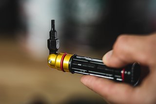

Durch den 0–90°-Abgang kann das Lezyne-Tool eine hohe Kraft aufbringen.

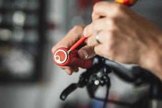

Die Montage des Lezyne Insert Dual Kit M ist grundsätzlich recht simpel: Dadurch, dass die Tools in den Lenkerenden verschwinden, hält sich der Montage-Aufwand in Grenzen. Beachten sollte man vor dem Kauf allerdings eine Sache: Die Griffe am Bike dürfen nicht geschlossen sein, womit beispielsweise viele Griffe von SQlab oder Ergon oder die neuen Truvativ Descendant-Griffe nicht verwendet werden können.
Bei einigen geschlossenen Griffen sind die Lenkerstopfen nur locker aufgesteckt
# Bei einigen geschlossenen Griffen sind die Lenkerstopfen nur locker aufgesteckt – wie hier beim Ergon GA2 FAT-Griff. Vorsichtig kann die Endkappe herausgehebelt werden.

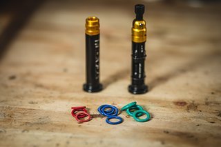

Ist dies gegeben, muss der korrekte Durchmesser ermittelt werden, damit die Tools auch auf ruppigen Trails im Lenker halten. Um mit möglichst vielen Lenker kompatibel zu sein, legt Lezyne zum Tool drei unterschiedlich dicke O-Ring-Sortimente bei:
  • Rot Für 17,9–19,1 mm Lenker-Innendurchmesser
  • Blau Für 18,5–20 mm Lenker-Innendurchmesser
  • Grün Für 19,1–20,9 mm Lenker-Innendurchmesser
Dabei geht man am besten per Trial-and-Error-Verfahren vor und überprüft, mit welchen O-Ringen die Tools am besten im Lenker sitzen. Die Passung sollte so sein, dass sie weder herausfallen noch zu schwer zu entnehmen sind. Im vorliegenden Carbon-Lenker von Newmen passen die roten O-Ringe am besten.
Drei unterschiedlich dicke Sets an O-Ringen sind im Lieferumfang des Dual Kits dabei
# Drei unterschiedlich dicke Sets an O-Ringen sind im Lieferumfang des Dual Kits dabei – je zwei pro Tool.

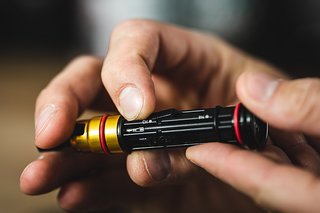

Um das Multitool zu benutzen, zieht man es aus dem Lenker – je nach Lenker und O-Ring kann das Tool recht straff sitzen. Unser verwendeter Newmen-Lenker, der mit Wandstärke nicht sparsam umgeht, ist knapp an der Grenze. Daher: Innendurchmesser vorher ausmessen! Nun wählt man den benötigten Bit (die Fächer sind mit den entsprechenden Bezeichnungen auf dem Tool versehen), schiebt den schwarzen Haltering zur Seite und entnimmt den Bit mit einem kleinen Druck auf die dünne Seite – je nach Bit ist das etwas fummelig, da der Magnet im Tool die Bits gut festhält. Dies gilt auch für den Magnet im Bit-Halter. Das Schrauben ist im Anschluss selbsterklärend: Der Bit-Halter lässt sich von o° bis 90° schwenken, dabei kann er im angewinkelten Modus eine satte Kraft aufbringen – definitiv mehr als mit einem regulären Tool.
Der Sicherungs-O-Ring wird zur Seite geschoben, dann kann der Bit mit einem Druck auf die dünnere Seite entnommen werden.
# Der Sicherungs-O-Ring wird zur Seite geschoben, dann kann der Bit mit einem Druck auf die dünnere Seite entnommen werden.
Durch die runde Bauweise schneiden dabei grundsätzlich keine Kanten in die Haut. Lediglich die runden Endanschläge sind sehr dünn, daher ist für extrem festsitzende Schrauben, bei denen normale Tools schon lange die Biege machen, das Tragen von Handschuhen beim Montieren doch ein Stück angenehmer. Löblich: Ein 10er Torx-Bit ist ebenfalls dabei! Nutzer von SRAM-Bremsen freuen sich über den gut bedienbaren Torx-Bit für die Entlüftungsschraube. Kleiner Wermutstropfen: Im Medium-Tool von Lezyne ist der nicht ganz unwichtige 8 mm-Bit nicht mit an Bord, den gibt es erst im 15 € teureren L-Modell. Ein Kettenniet-Werkzeug fehlt in der Insert Kit-Serie leider bei allen Varianten – hier hat das Lenker-Modell von Wolftooth einen Vorteil, denn dieses verfügt über beides: Wolftooth Encase System Test
# Durch den 0–90°-Abgang kann das Lezyne-Tool eine hohe Kraft aufbringen.

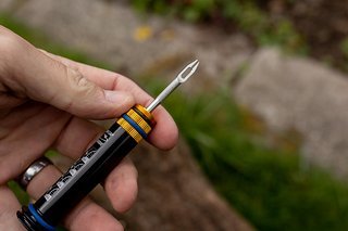

Auch die zweite Hälfte des Dual Kits ist simpel zu bedienen: Muss ein Loch im Reifen gestopft werden, schraubt man die Kappe der Tubeless Kit-Röhre einfach auf, entnimmt die Tubeless-Streifen und schraubt das Tool umgekehrt wieder auf das Röhrchen – fertig ist das lange und gut zu greifende Tubeless-Tool. Die Tubeless-Streifen werden in den Stecher eingesetzt – los geht die Erste Hilfe für den Snakebite im Tubeless-Reifen.
Aufschrauben …
# Aufschrauben …
… Stechwerkzeug entnehmen …
# … Stechwerkzeug entnehmen …
… und von der anderen Seite wieder aufschrauben.
# … und von der anderen Seite wieder aufschrauben. – Nun muss nur noch der Tubeless-Streifen eingesetzt werden.
