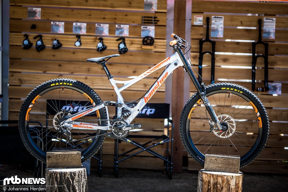

MRP Bartlett – kurz und knapp
- Federweg 170–190 mm (intern einstellbar)
- Größen Für 27,5″ und 29″ Laufradgrößen
- Achse 110 x 15 mm
- Standrohre 35 mm
- IFP-Dämpfung
- Einstellungen Extern einstellbare Low Speed-Druckstufe und Rebound
- Positiv/Negativ-Luftkammern identisch zur Ribbon
- Ramp Control plus aufschraubbare Volumenspacer
- Gewicht 2,4–2,5 kg
- Preis 1.289 $
- www.mrpbike.com
Was genau soll die Bartlett sein? „The Gap between All-Mountain and Downhill”, sagt MRP. Eine wirkliche Kategorie gibt es also nicht. Die Firma aus Grand Junction sieht die Gabel als Freeride-Gabel mit 15 mm Steckachse, die sowohl für Enduro als auch für den Bikepark genutzt werden kann, aber noch steifer als eine Singlecrown ist und mit bis zu 190 mm auch mehr Federweg bietet.
Auch das Gewicht liegt mit 2,4–2,5 kg für eine Doppelbrückengabel in einem beachtlich niedrigen Bereich. Innenleben und Achse sind identisch zur Ribbon – mit einem Unterschied: Bei der MRP Bartlett lassen sich zusätzlich zur Ramp Control-Einstellung noch Tokens einschrauben.
