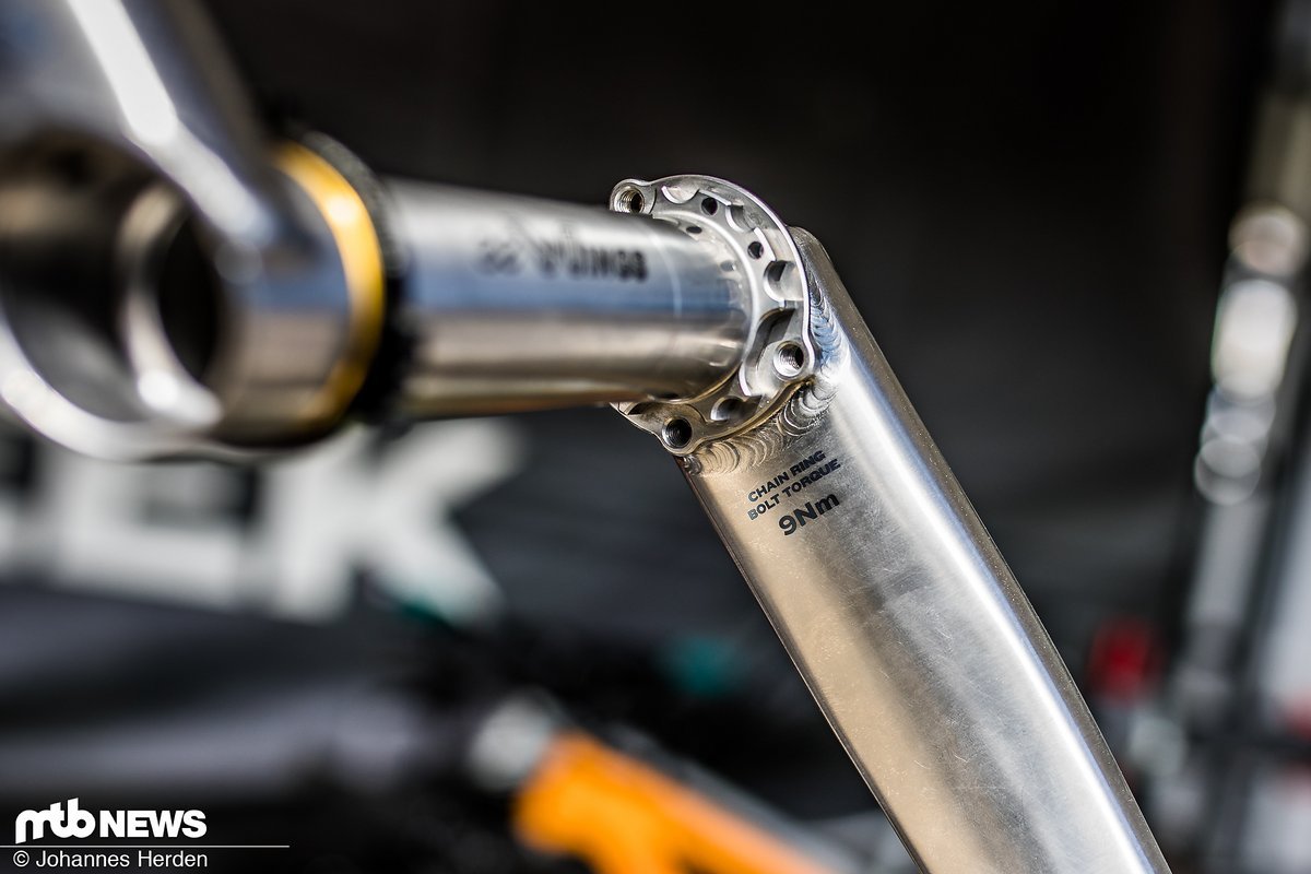

Cane Creek eeWings Titankurbel
Titan überall: Die Lager- und Federungs-Spezialisten aus Asheville haben mit der superleichten Kurbel einen gänzlich neuen Weg eingeschlagen. Die Cane Creek eeWings wiegt knapp unter 400 Gramm, sowohl Welle als auch Kurbelarme bestehen aus Titan. Die Lastentests wurden laut Hersteller nicht nur mit Bravour bestanden, die Konkurrenz wurde sogar teilweise um das Doppelte übertroffen – was auf den Preis leider auch ungefähr zutrifft.
- Einsatzbereich Trail, Enduro
- Material Grade 9 Titan (Kurbel), Grade 5 Titan (Welle, Inserts)
- Welle 30 mm
- Länge 170, 175 mm
- Kompatibilität BSA 73 mm / PF92 / PF89,5 / 392 EVO / PF30 & BB30 (externe Lager)
- Farbe Titan-Finish
- Garantie 10 Jahre
- Erhältlich Ende April
- Gewicht 400 g
- Preis 999 $
