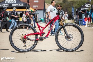

Das Ellsworth Truth Convert will mit Vielseitigkeit, einen niedrigen Schwerpunkt und einer superflachen Überstandshöhe auftrumpfen. Das Viergelenker-Hinterbausystem mit dem Namen Active (ehemals ICT instant center tracking) gibt je nach Wunsch 120 mm oder 100 mm Federweg frei. Dabei kommt der in der Vergangenheit durch eigenen Patente geschützte Hinterbau fast ohne Kettenlängung aus. Das Boost-Hinterrad wird mit einer Hex-Tapered-Achse fixiert, wodurch laut Ellsworth die Steifigkeit des bereits relativ steifen Bikes nochmals erhöht werden konnte. Man kann das neue Rad je nach Vorliebe sowohl mit 29″ als auch mit 27,5+″ großen Laufrädern fahren.

Das Ellsworth Truth Convert wird es in fünf Ausstattungsvarianten und als Rahmen zu kaufen geben. Außerdem besteht die Option, Shimano Di2 Schaltungen zu verwenden. Da die Ellsworth-Rahmen neuerdings in einer anderen Fabrik gefertigt werden, in der auch andere große Hersteller produzieren, können die aus der Vergangenheit bekannten extravaganten Lackierungen leider nicht mehr realisiert werden. Die neuen Farben machen jedoch auch einen sehr guten Eindruck.
Der Hinterbau gibt wahlweise 120 mm oder 100 mm Federweg frei.

Der Active-Hinterbau kommt dabei fast ohne Kettenlängung aus.

Je nach gewählter Variante arbeitet eine Federgabel mit 130 mm oder mit 100 mm an der Front.

Das Ellsworth Truth Convert wird es in fünf Ausstattungsvarianten mit unterschiedlichen Antrieben geben.

Ellsworths ehemals extravagante Lackierungen wird es in Zukunft nicht mehr geben. – Die schwarze Varainte mit silbernen Flakes macht jedoch trotzdem eine gute Figur.
