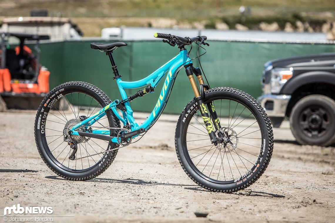

Pivot Switchblade Aluminium Preisgünstigere Alu-Variante des beliebten Trailbikes
Pivot Cycles stellt eine Aluminium-Variante des Trailbikes Switchblade vor. Das neue Pivot Switchblade Aluminium soll die gleiche Vielseitigkeit, Funktionalität und Leistung wie die bereits 2016 vorgestellte Carbon-Variante bieten und dabei preisgünstiger bleiben. Das Komplettrad ist je nach Ausstattung ab 4.799 € zu haben.

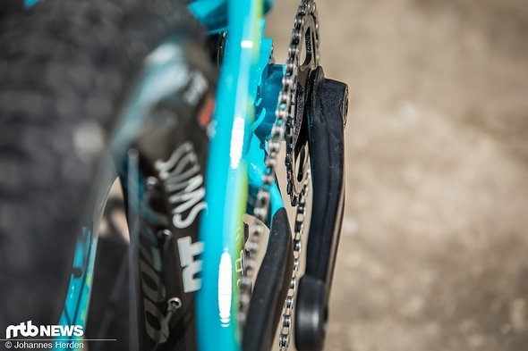

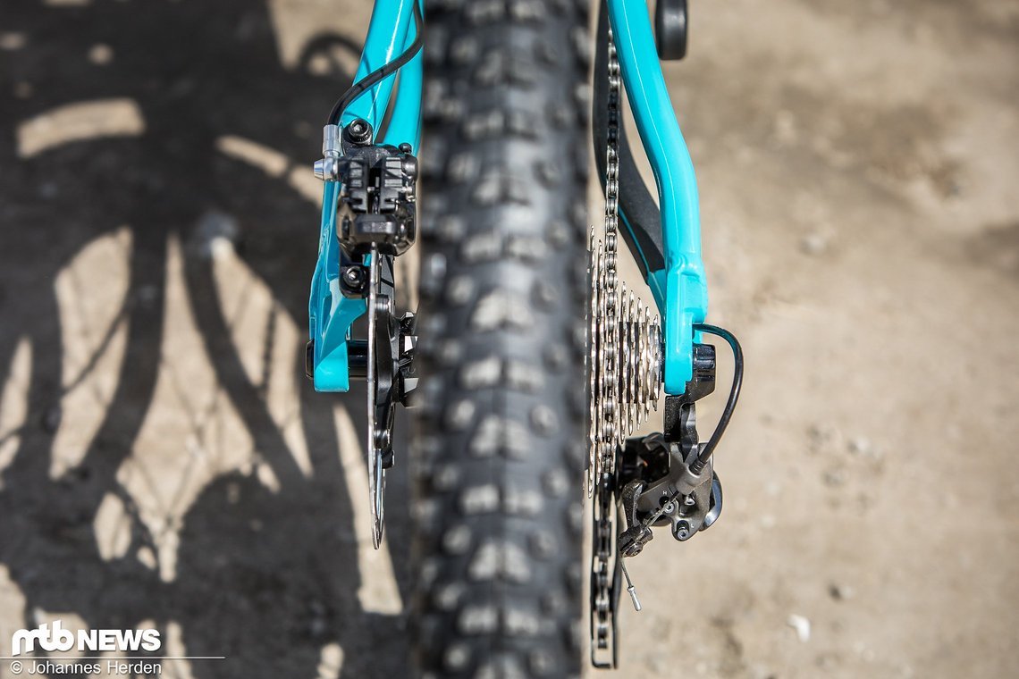

157mm "Super Boost"
Die Super-Boost Kettenlinie bringt den Ingenieuren jeweils 3mm wertvollen seitlichen Platz für Reifenfreiheit und kurze Kettenstreben

Pivot Switchblade Aluminium – kurz und knapp
  • vier verschiedenen Ausstattungsvarianten
  • hohe Reifenfreiheit
  • Umwerfermontage möglich
  • 157 mm Super Boost Plus Hinterrad Einbaubreite
  • Farbe „electric blue“ mit roten Akzenten oder „aqua blue“ mit limettengrünen Akzenten
  • Federweg 135 mm am Heck und 150 mm an der Front
  • Laufradgröße 29 Zoll oder 27,5″+
  • Wann verfügbar ab sofort
  • Preis 4.799 € bis 7.299 €, aktuell kein Rahmenkit geplant (u.a. wegen Super-Boost Komponenten)

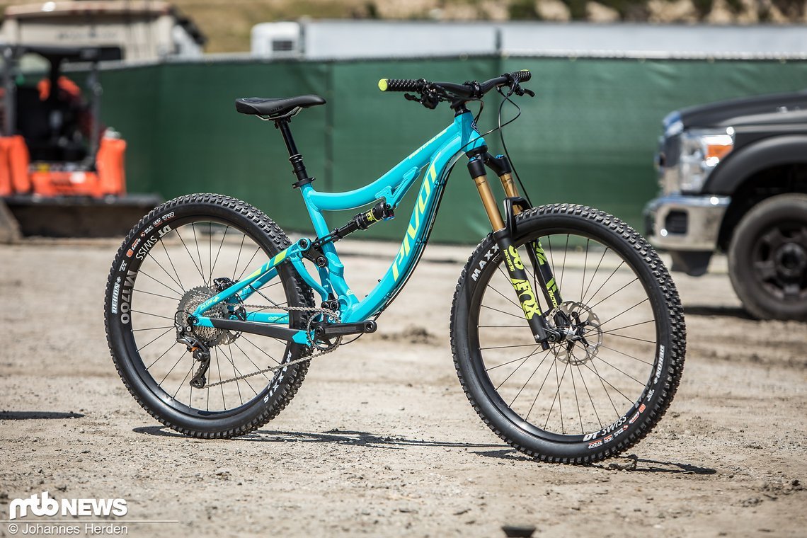

Das Pivot Switchblade Aluminium
# Das Pivot Switchblade Aluminium
„Es hat Jahre gedauert, die innovativen Fertigungsverfahren zu entwickeln, die es uns ermöglichen, einen ultraleichten Aluminiumrahmen zu bauen, der die gleichen Stabilitäts- und Steifigkeitswerte wie unsere Carbon-Modelle aufweist. Aber wir haben es geschafft. Beide Switchblade-Modelle sind perfekt für Fahrer, die aggressives Terrain oder Enduro-Stages bewältigen möchten. Im 29er-Modus hat es ein selbstbewusstes, spielerisches Gefühl. Im 27.5″+ Modus ist das Switchblade noch stabiler und bietet absolut unwirkliche Traktion. Jetzt kommen noch mehr Fahrer und Fahrerinnen in den Genuss der hervorragenden Attribute eines unserer am besten performenden Bikes“ – Chris Cocalis, Präsident und CEO von Pivot Cycles
Warum Aluminium?
Laut Cocalis konnte das Switchblade Carbon regelmäßig Tester auf unterschiedlichen Demo-Events überzeugen. Der Preis war für viele der Tester trotz aller Begeisterung über das Bike aber zu hoch – auch in unserem Pivot Switchblade Test hatten wir als Negativ-Punkt aufgeführt: „hoher Preis könnte ein Scheidungsgrund sein“.
Die Entwicklung der Alu-Variante begann direkt nach der Markteinführung der Carbon-Variante und erforderte mehr Zeit als geplant. Hauptgrund dafür waren Entwicklung und Test der Hydroforming-Teile in mehreren Iterationen. Teile wurden entwickelt, Bikes daraus hergestellt, getestet, Teile (häufig deren Wandstärken) verändert, Bikes daraus hergestellt, getestet usw.
Cocalis dazu: „Nur für das Switchblade hätte sich der große Entwicklungs- und Lern-Aufwand für uns nicht gelohnt. Pivot wird auch für andere Modelle Alu-Varianten zu günstigeren Preispunkten entwickeln“.
Unterschiede und Gemeinsamkeiten Pivot Switchblade Carbon zu Aluminium
  • Alu-Rahmen ca. 1 Kilogramm schwerer
  • Bikes mit Alu-Rahmen sind 1.000 € günstiger als die Carbon-Varianten
  • Die Ausstattungen der Bikes sind identisch, unabhängig vom Rahmenmaterial
  • Die Kabel beim Switchblade Aluminium werden extern geführt, Ausnahme ist die Ansteuerung der Sattelstütze im Sitzrohr.
  • Auch am Switchblade-Alu werden PF92 Tretlager verwendet. Cocalis dazu: „Wir setzen bei all unseren Carbon-Bikes auf Pressfit-Lager, weil es aus unserer Sicht übertrieben wäre, ein Gewinde in ein Carbon-Tretlager einzulaminieren, um dann ein Tretlager hineinzuschrauben. Wir haben bisher sehr gute Erfahrungen mit den PF92 Lagern gemacht, auch weil wir sehr auf die Einhaltung der Toleranzen achten. Knarzen war so noch nie ein besonderes Thema bei unseren Bikes. Bei den Aluminium-Rahmen wird es auch kein Thema sein, da wir hier die gleichen Ansprüche an die Maßhaltigkeit haben.“

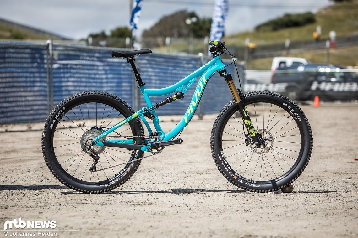

# Pivot Switchblade Aluminium

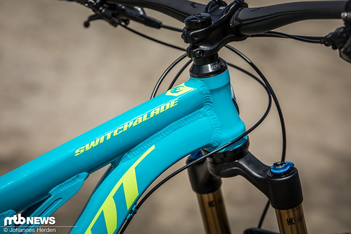

Schweißnähte am Pivot
# Schweißnähte am Pivot
Mit Aluminium wurde die Carbon-Form nachempfunden
# Mit Aluminium wurde die Carbon-Form nachempfunden

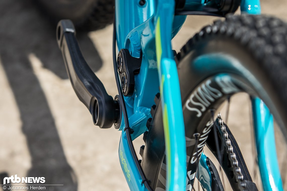

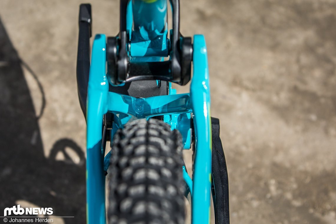

Die Reifenfreiheit gleicht der des Carbon-Bikes
# Die Reifenfreiheit gleicht der des Carbon-Bikes
# Die Super-Boost Kettenlinie bringt den Ingenieuren jeweils 3mm wertvollen seitlichen Platz für Reifenfreiheit und kurze Kettenstreben
157mm "Super Boost"
# 157mm "Super Boost"

Geometrie
Das Pivot Switchblade Aluminium übernimmt die Geometrie der Carbon-Variante. Dabei sollen die laut Pivot – zu den kürzesten der Klasse gehörenden, Kettenstreben dem Trailbike eine sehr hohe Wendigkeit verleihen – erreicht u.a. über den Super Boost Standard an Hinterrad und der entsprechenden Kurbel. Weiterhin soll das Switchblade auf dem Trail sehr viel Sicherheit vermitteln, sodass man damit auch härteste Enduro-Stages in Angriff nehmen kann.
Das Switchblade wird sowohl mit 27,5″+ als auch mit 29″ Laufrädern erhältlich sein. Um die Verwendung der unterschiedlichen Laufradgrößen zu ermöglichen, ohne dabei Kompromisse bei der Geometrie eingehen zu müssen, wird bei der 27,5″+ Variante das Steuerrohr mittels der unteren Lagerschale um 17 mm verlängert.
