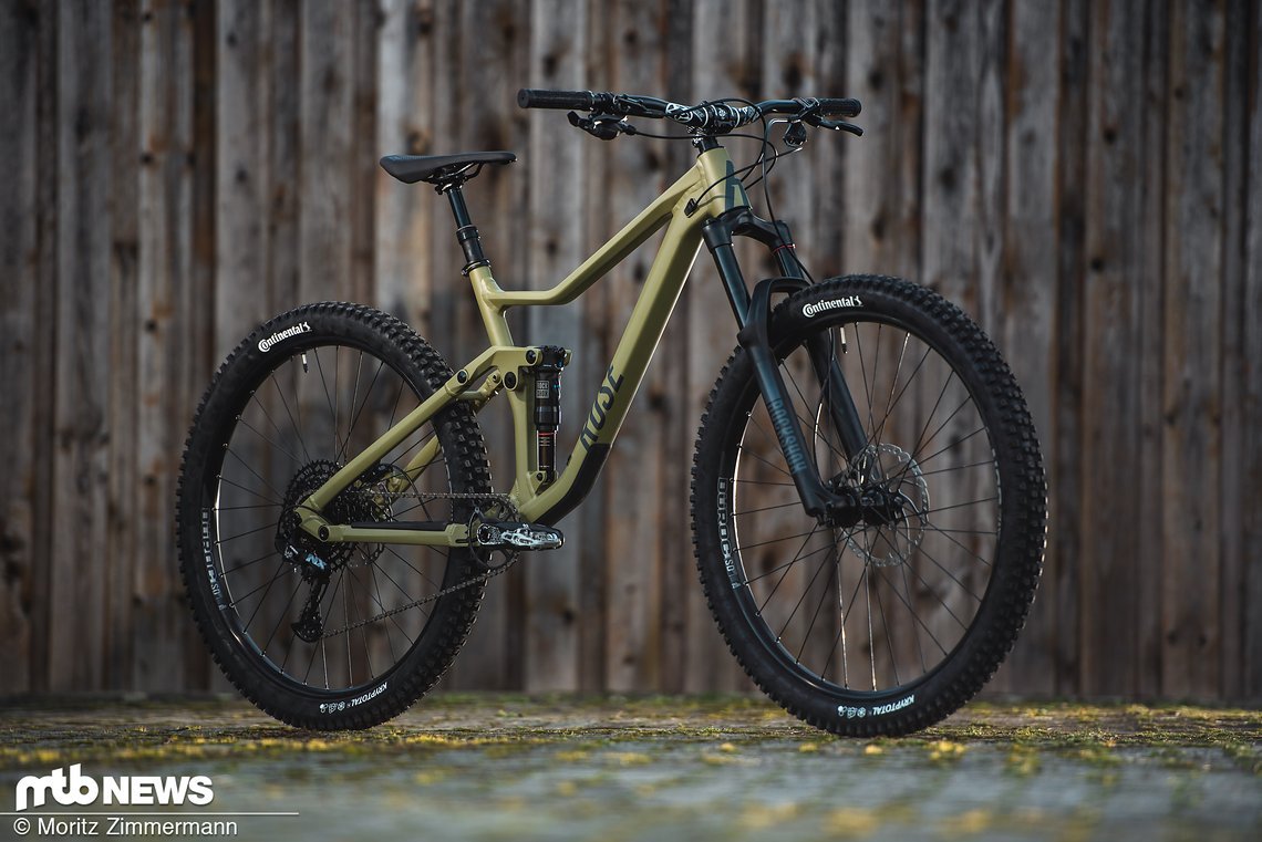

Der langhubigste 29er aus dem Hause Rose hört auf den schönen Namen Root Miller und bietet mit 150 mm vorne und hinten den meisten Federweg in unserem Test von günstigen Trail-Bikes ab 1.899 €. Dass das Rose Root Miller inzwischen schon einige Jahre auf dem Aluminium-Buckel hat, sieht man dem schicken Rahmen nicht an: Optisch überzeugt der Allrounder auf Anhieb. Und auch für die passenden inneren Werte will der Direktversender aus Bocholt gesorgt haben. Erhältlich ist das Rose Root Miller in drei Varianten und vier Farben zu Preisen zwischen 2.299 € und 3.899 €. Wir haben die günstigste Variante mit der Bezeichnung Root Miller 1 ausgiebig gegen die Konkurrenz im günstigen Trail-Segment getestet.
![Für 2.299 € wechselt das Rose Root Miller 1 den Besitzer Für 2.299 € wechselt das Rose Root Miller 1 den Besitzer](https://foto-thumbnails.mtb-news.de/cache/2400_auto_1_1_0/9a/aHR0cHM6Ly9mc3RhdGljMS5tdGItbmV3cy5kZS92My8yNy8yNzE5LzI3MTk2NDkta3QwaGptZDM1eGdnLXJvc2Vfcm9vdF9taWxsZXJfMjUxNC1vcmlnaW5hbC5qcGc.jpg 2400w, https://foto-thumbnails.mtb-news.de/cache/1200_auto_1_1_0/9a/aHR0cHM6Ly9mc3RhdGljMS5tdGItbmV3cy5kZS92My8yNy8yNzE5LzI3MTk2NDkta3QwaGptZDM1eGdnLXJvc2Vfcm9vdF9taWxsZXJfMjUxNC1vcmlnaW5hbC5qcGc.jpg 1200w, https://foto-thumbnails.mtb-news.de/cache/2000_auto_1_1_0/9a/aHR0cHM6Ly9mc3RhdGljMS5tdGItbmV3cy5kZS92My8yNy8yNzE5LzI3MTk2NDkta3QwaGptZDM1eGdnLXJvc2Vfcm9vdF9taWxsZXJfMjUxNC1vcmlnaW5hbC5qcGc.jpg 2000w, https://foto-thumbnails.mtb-news.de/cache/1000_auto_1_1_0/9a/aHR0cHM6Ly9mc3RhdGljMS5tdGItbmV3cy5kZS92My8yNy8yNzE5LzI3MTk2NDkta3QwaGptZDM1eGdnLXJvc2Vfcm9vdF9taWxsZXJfMjUxNC1vcmlnaW5hbC5qcGc.jpg 1000w, https://foto-thumbnails.mtb-news.de/cache/1500_auto_1_1_0/9a/aHR0cHM6Ly9mc3RhdGljMS5tdGItbmV3cy5kZS92My8yNy8yNzE5LzI3MTk2NDkta3QwaGptZDM1eGdnLXJvc2Vfcm9vdF9taWxsZXJfMjUxNC1vcmlnaW5hbC5qcGc.jpg 1500w, https://foto-thumbnails.mtb-news.de/cache/750_auto_1_1_0/9a/aHR0cHM6Ly9mc3RhdGljMS5tdGItbmV3cy5kZS92My8yNy8yNzE5LzI3MTk2NDkta3QwaGptZDM1eGdnLXJvc2Vfcm9vdF9taWxsZXJfMjUxNC1vcmlnaW5hbC5qcGc.jpg 750w, https://foto-thumbnails.mtb-news.de/cache/480_auto_1_1_0/9a/aHR0cHM6Ly9mc3RhdGljMS5tdGItbmV3cy5kZS92My8yNy8yNzE5LzI3MTk2NDkta3QwaGptZDM1eGdnLXJvc2Vfcm9vdF9taWxsZXJfMjUxNC1vcmlnaW5hbC5qcGc.jpg 480w, https://foto-thumbnails.mtb-news.de/cache/320_auto_1_1_0/9a/aHR0cHM6Ly9mc3RhdGljMS5tdGItbmV3cy5kZS92My8yNy8yNzE5LzI3MTk2NDkta3QwaGptZDM1eGdnLXJvc2Vfcm9vdF9taWxsZXJfMjUxNC1vcmlnaW5hbC5qcGc.jpg 320w)

In den letzten Jahren hat Rose vor allem mit ungefederten Rahmen für Schlagzeilen gesorgt – sei es im Rennrad- und Gravel-Bereich oder mit dem sehr populären Hardtail Bonero (zum Artikel: Rose Bonero Test). Das Rose Root Miller will hingegen seinem Namen alle Ehre machen und mit 150 mm Federweg vorn und hinten eine wahre Trail-Fräse sein.
Dazu setzt Rose auf einen formschönen Aluminium-Rahmen, der mit seinem kantigen Profil, den stimmigen Proportionen und dem dezenten Branding wertig wirkt. In Kombination mit den Marken-Anbauteilen hinterlässt das Rose Root Miller Eindruck. Preislich spielt der Allrounder im Mittelfeld unseres Vergleichstests: Für 2.299 € wechselt das Rose Root Miller 1 den Besitzer.
![Das Root Miller 1 ist schon seit einiger Zeit erhältlich, doch der kantige Rahmen wirkt auch im Jahr 2023 noch modern. Das Design weiß zu überzeugen Das Root Miller 1 ist schon seit einiger Zeit erhältlich, doch der kantige Rahmen wirkt auch im Jahr 2023 noch modern. Das Design weiß zu überzeugen](https://foto-thumbnails.mtb-news.de/cache/2400_auto_1_1_0/f4/aHR0cHM6Ly9mc3RhdGljMS5tdGItbmV3cy5kZS92My8yNy8yNzE5LzI3MTk2NTktdDNxazBmbzByYjl5LXJvc2Vfcm9vdF9taWxsZXJfMjcwMi1vcmlnaW5hbC5qcGc.jpg 2400w, https://foto-thumbnails.mtb-news.de/cache/1200_auto_1_1_0/f4/aHR0cHM6Ly9mc3RhdGljMS5tdGItbmV3cy5kZS92My8yNy8yNzE5LzI3MTk2NTktdDNxazBmbzByYjl5LXJvc2Vfcm9vdF9taWxsZXJfMjcwMi1vcmlnaW5hbC5qcGc.jpg 1200w, https://foto-thumbnails.mtb-news.de/cache/2000_auto_1_1_0/f4/aHR0cHM6Ly9mc3RhdGljMS5tdGItbmV3cy5kZS92My8yNy8yNzE5LzI3MTk2NTktdDNxazBmbzByYjl5LXJvc2Vfcm9vdF9taWxsZXJfMjcwMi1vcmlnaW5hbC5qcGc.jpg 2000w, https://foto-thumbnails.mtb-news.de/cache/1000_auto_1_1_0/f4/aHR0cHM6Ly9mc3RhdGljMS5tdGItbmV3cy5kZS92My8yNy8yNzE5LzI3MTk2NTktdDNxazBmbzByYjl5LXJvc2Vfcm9vdF9taWxsZXJfMjcwMi1vcmlnaW5hbC5qcGc.jpg 1000w, https://foto-thumbnails.mtb-news.de/cache/1500_auto_1_1_0/f4/aHR0cHM6Ly9mc3RhdGljMS5tdGItbmV3cy5kZS92My8yNy8yNzE5LzI3MTk2NTktdDNxazBmbzByYjl5LXJvc2Vfcm9vdF9taWxsZXJfMjcwMi1vcmlnaW5hbC5qcGc.jpg 1500w, https://foto-thumbnails.mtb-news.de/cache/750_auto_1_1_0/f4/aHR0cHM6Ly9mc3RhdGljMS5tdGItbmV3cy5kZS92My8yNy8yNzE5LzI3MTk2NTktdDNxazBmbzByYjl5LXJvc2Vfcm9vdF9taWxsZXJfMjcwMi1vcmlnaW5hbC5qcGc.jpg 750w, https://foto-thumbnails.mtb-news.de/cache/480_auto_1_1_0/f4/aHR0cHM6Ly9mc3RhdGljMS5tdGItbmV3cy5kZS92My8yNy8yNzE5LzI3MTk2NTktdDNxazBmbzByYjl5LXJvc2Vfcm9vdF9taWxsZXJfMjcwMi1vcmlnaW5hbC5qcGc.jpg 480w, https://foto-thumbnails.mtb-news.de/cache/320_auto_1_1_0/f4/aHR0cHM6Ly9mc3RhdGljMS5tdGItbmV3cy5kZS92My8yNy8yNzE5LzI3MTk2NTktdDNxazBmbzByYjl5LXJvc2Vfcm9vdF9taWxsZXJfMjcwMi1vcmlnaW5hbC5qcGc.jpg 320w)

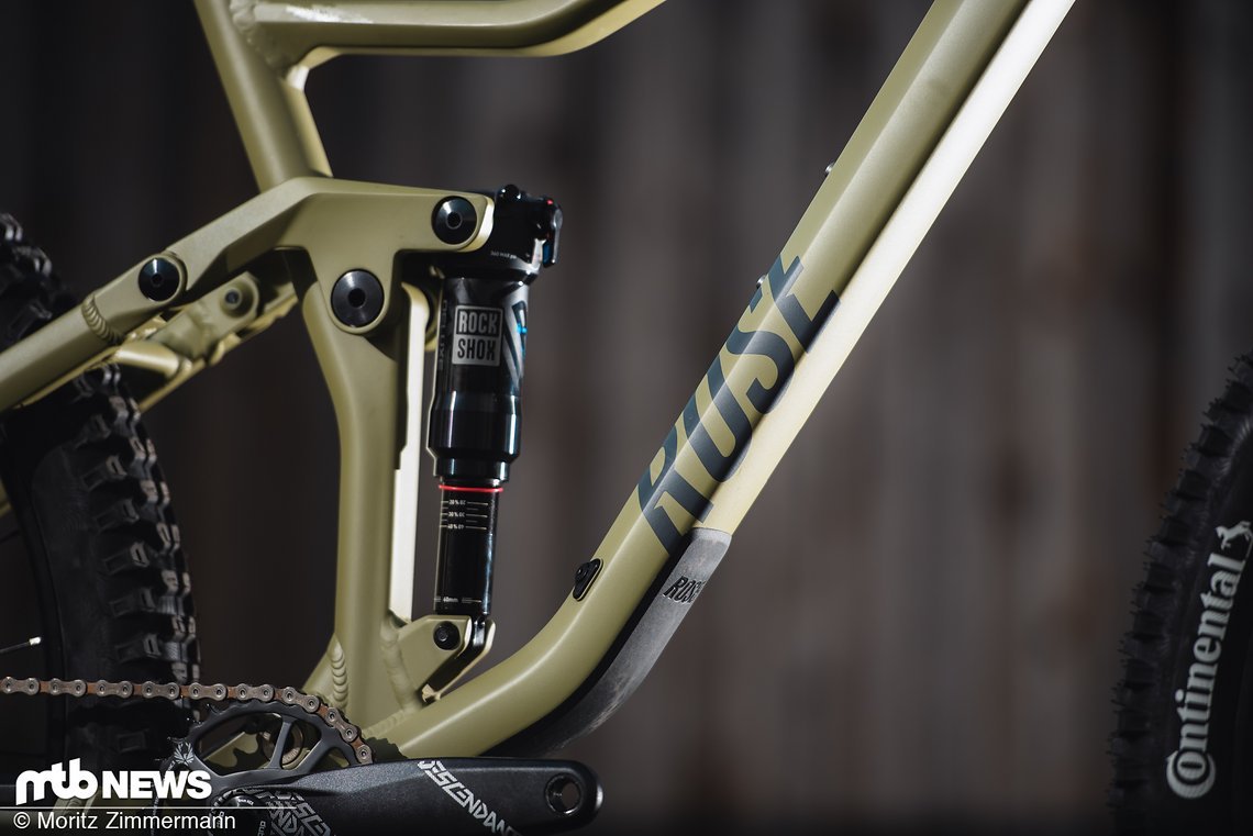

Beim Hinterbau geht Rose keine Experimente ein und setzt auf einen klassischen Horst Link, bei dem der RockShox-Dämpfer senkrecht vor dem Sitzrohr positioniert ist. Angelenkt wird der Dämpfer von einer wuchtigen Wippe, die in Rahmenfarbe lackiert ist. Im vorderen Rahmendreieck ist ausreichend Platz für eine Trinkflasche. Großzügige Gummi-Protektoren am Unterrohr und am Hinterbau sollen dafür sorgen, dass der Rahmen gut geschützt wird und die Geräuschkulisse möglichst gering ausfällt. Für eine schicke Optik und ein leises Rad sollen außerdem die Leitungs-Eingänge am Steuerrohr sorgen. Hier verschwinden die Kabel ins Innere des Root Miller-Rahmens und werden am Eingang geklemmt.
![Am Hinterbau setzt Rose auf ein klassisches Horst Link-System, das 150 mm aus dem verbauten RockShox-Dämpfer kitzelt. Am Hinterbau setzt Rose auf ein klassisches Horst Link-System, das 150 mm aus dem verbauten RockShox-Dämpfer kitzelt.](https://foto-thumbnails.mtb-news.de/cache/2400_auto_1_1_0/d3/aHR0cHM6Ly9mc3RhdGljMS5tdGItbmV3cy5kZS92My8yNy8yNzE5LzI3MTk2NjUtNmxpdjVjanBldXJxLXJvc2Vfcm9vdF9taWxsZXJfMjcxMi1vcmlnaW5hbC5qcGc.jpg 2400w, https://foto-thumbnails.mtb-news.de/cache/1200_auto_1_1_0/d3/aHR0cHM6Ly9mc3RhdGljMS5tdGItbmV3cy5kZS92My8yNy8yNzE5LzI3MTk2NjUtNmxpdjVjanBldXJxLXJvc2Vfcm9vdF9taWxsZXJfMjcxMi1vcmlnaW5hbC5qcGc.jpg 1200w, https://foto-thumbnails.mtb-news.de/cache/2000_auto_1_1_0/d3/aHR0cHM6Ly9mc3RhdGljMS5tdGItbmV3cy5kZS92My8yNy8yNzE5LzI3MTk2NjUtNmxpdjVjanBldXJxLXJvc2Vfcm9vdF9taWxsZXJfMjcxMi1vcmlnaW5hbC5qcGc.jpg 2000w, https://foto-thumbnails.mtb-news.de/cache/1000_auto_1_1_0/d3/aHR0cHM6Ly9mc3RhdGljMS5tdGItbmV3cy5kZS92My8yNy8yNzE5LzI3MTk2NjUtNmxpdjVjanBldXJxLXJvc2Vfcm9vdF9taWxsZXJfMjcxMi1vcmlnaW5hbC5qcGc.jpg 1000w, https://foto-thumbnails.mtb-news.de/cache/1500_auto_1_1_0/d3/aHR0cHM6Ly9mc3RhdGljMS5tdGItbmV3cy5kZS92My8yNy8yNzE5LzI3MTk2NjUtNmxpdjVjanBldXJxLXJvc2Vfcm9vdF9taWxsZXJfMjcxMi1vcmlnaW5hbC5qcGc.jpg 1500w, https://foto-thumbnails.mtb-news.de/cache/750_auto_1_1_0/d3/aHR0cHM6Ly9mc3RhdGljMS5tdGItbmV3cy5kZS92My8yNy8yNzE5LzI3MTk2NjUtNmxpdjVjanBldXJxLXJvc2Vfcm9vdF9taWxsZXJfMjcxMi1vcmlnaW5hbC5qcGc.jpg 750w, https://foto-thumbnails.mtb-news.de/cache/480_auto_1_1_0/d3/aHR0cHM6Ly9mc3RhdGljMS5tdGItbmV3cy5kZS92My8yNy8yNzE5LzI3MTk2NjUtNmxpdjVjanBldXJxLXJvc2Vfcm9vdF9taWxsZXJfMjcxMi1vcmlnaW5hbC5qcGc.jpg 480w, https://foto-thumbnails.mtb-news.de/cache/320_auto_1_1_0/d3/aHR0cHM6Ly9mc3RhdGljMS5tdGItbmV3cy5kZS92My8yNy8yNzE5LzI3MTk2NjUtNmxpdjVjanBldXJxLXJvc2Vfcm9vdF9taWxsZXJfMjcxMi1vcmlnaW5hbC5qcGc.jpg 320w)

![Der RockShox Deluxe Select+ RT-Dämpfer lässt sich zwar nur rudimentär einstellen, verfügt aber immerhin über einen Plattform-Hebel. Der RockShox Deluxe Select+ RT-Dämpfer lässt sich zwar nur rudimentär einstellen, verfügt aber immerhin über einen Plattform-Hebel.](https://foto-thumbnails.mtb-news.de/cache/2400_auto_1_1_0/96/aHR0cHM6Ly9mc3RhdGljMS5tdGItbmV3cy5kZS92My8yNy8yNzE5LzI3MTk2NTItYWJ0Y2cxanB0cXAyLXJvc2Vfcm9vdF9taWxsZXJfMjY5Mi1vcmlnaW5hbC5qcGc.jpg 2400w, https://foto-thumbnails.mtb-news.de/cache/1200_auto_1_1_0/96/aHR0cHM6Ly9mc3RhdGljMS5tdGItbmV3cy5kZS92My8yNy8yNzE5LzI3MTk2NTItYWJ0Y2cxanB0cXAyLXJvc2Vfcm9vdF9taWxsZXJfMjY5Mi1vcmlnaW5hbC5qcGc.jpg 1200w, https://foto-thumbnails.mtb-news.de/cache/2000_auto_1_1_0/96/aHR0cHM6Ly9mc3RhdGljMS5tdGItbmV3cy5kZS92My8yNy8yNzE5LzI3MTk2NTItYWJ0Y2cxanB0cXAyLXJvc2Vfcm9vdF9taWxsZXJfMjY5Mi1vcmlnaW5hbC5qcGc.jpg 2000w, https://foto-thumbnails.mtb-news.de/cache/1000_auto_1_1_0/96/aHR0cHM6Ly9mc3RhdGljMS5tdGItbmV3cy5kZS92My8yNy8yNzE5LzI3MTk2NTItYWJ0Y2cxanB0cXAyLXJvc2Vfcm9vdF9taWxsZXJfMjY5Mi1vcmlnaW5hbC5qcGc.jpg 1000w, https://foto-thumbnails.mtb-news.de/cache/1500_auto_1_1_0/96/aHR0cHM6Ly9mc3RhdGljMS5tdGItbmV3cy5kZS92My8yNy8yNzE5LzI3MTk2NTItYWJ0Y2cxanB0cXAyLXJvc2Vfcm9vdF9taWxsZXJfMjY5Mi1vcmlnaW5hbC5qcGc.jpg 1500w, https://foto-thumbnails.mtb-news.de/cache/750_auto_1_1_0/96/aHR0cHM6Ly9mc3RhdGljMS5tdGItbmV3cy5kZS92My8yNy8yNzE5LzI3MTk2NTItYWJ0Y2cxanB0cXAyLXJvc2Vfcm9vdF9taWxsZXJfMjY5Mi1vcmlnaW5hbC5qcGc.jpg 750w, https://foto-thumbnails.mtb-news.de/cache/480_auto_1_1_0/96/aHR0cHM6Ly9mc3RhdGljMS5tdGItbmV3cy5kZS92My8yNy8yNzE5LzI3MTk2NTItYWJ0Y2cxanB0cXAyLXJvc2Vfcm9vdF9taWxsZXJfMjY5Mi1vcmlnaW5hbC5qcGc.jpg 480w, https://foto-thumbnails.mtb-news.de/cache/320_auto_1_1_0/96/aHR0cHM6Ly9mc3RhdGljMS5tdGItbmV3cy5kZS92My8yNy8yNzE5LzI3MTk2NTItYWJ0Y2cxanB0cXAyLXJvc2Vfcm9vdF9taWxsZXJfMjY5Mi1vcmlnaW5hbC5qcGc.jpg 320w)

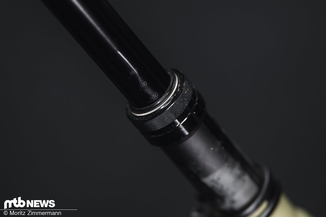

- e*thirteen Vario Infinite Dropper Post Vario-Stützen mit 150 mm Verstellweg sollten heutzutage auch an günstigen Einsteiger-Bikes mindestens verbaut sein – dass mehr hier besser ist, zeigt Rose mit der e*thirteen Infinite-Stütze und dem Verstellweg von 180 mm. Hier können sich die anderen Hersteller gerne eine Scheibe abschneiden.

![Richtig viel Hub bietet die verbaute Vario-Sattelstütze – so sollte das bitte an jedem günstigen Bike sein! Richtig viel Hub bietet die verbaute Vario-Sattelstütze – so sollte das bitte an jedem günstigen Bike sein!](https://foto-thumbnails.mtb-news.de/cache/1180_auto_1_1_0/57/aHR0cHM6Ly9mc3RhdGljMS5tdGItbmV3cy5kZS92My8yNy8yNzE5LzI3MTk2NDMtNHhpN3cyMzR2cDFqLXJvc2Vfcm9vdF9taWxsZXJfMDAwMS1vcmlnaW5hbC5qcGc.jpg 1180w, https://foto-thumbnails.mtb-news.de/cache/590_auto_1_1_0/57/aHR0cHM6Ly9mc3RhdGljMS5tdGItbmV3cy5kZS92My8yNy8yNzE5LzI3MTk2NDMtNHhpN3cyMzR2cDFqLXJvc2Vfcm9vdF9taWxsZXJfMDAwMS1vcmlnaW5hbC5qcGc.jpg 590w, https://foto-thumbnails.mtb-news.de/cache/980_auto_1_1_0/57/aHR0cHM6Ly9mc3RhdGljMS5tdGItbmV3cy5kZS92My8yNy8yNzE5LzI3MTk2NDMtNHhpN3cyMzR2cDFqLXJvc2Vfcm9vdF9taWxsZXJfMDAwMS1vcmlnaW5hbC5qcGc.jpg 980w, https://foto-thumbnails.mtb-news.de/cache/490_auto_1_1_0/57/aHR0cHM6Ly9mc3RhdGljMS5tdGItbmV3cy5kZS92My8yNy8yNzE5LzI3MTk2NDMtNHhpN3cyMzR2cDFqLXJvc2Vfcm9vdF9taWxsZXJfMDAwMS1vcmlnaW5hbC5qcGc.jpg 490w, https://foto-thumbnails.mtb-news.de/cache/740_auto_1_1_0/57/aHR0cHM6Ly9mc3RhdGljMS5tdGItbmV3cy5kZS92My8yNy8yNzE5LzI3MTk2NDMtNHhpN3cyMzR2cDFqLXJvc2Vfcm9vdF9taWxsZXJfMDAwMS1vcmlnaW5hbC5qcGc.jpg 740w, https://foto-thumbnails.mtb-news.de/cache/370_auto_1_1_0/57/aHR0cHM6Ly9mc3RhdGljMS5tdGItbmV3cy5kZS92My8yNy8yNzE5LzI3MTk2NDMtNHhpN3cyMzR2cDFqLXJvc2Vfcm9vdF9taWxsZXJfMDAwMS1vcmlnaW5hbC5qcGc.jpg 370w, https://foto-thumbnails.mtb-news.de/cache/480_auto_1_1_0/57/aHR0cHM6Ly9mc3RhdGljMS5tdGItbmV3cy5kZS92My8yNy8yNzE5LzI3MTk2NDMtNHhpN3cyMzR2cDFqLXJvc2Vfcm9vdF9taWxsZXJfMDAwMS1vcmlnaW5hbC5qcGc.jpg 480w, https://foto-thumbnails.mtb-news.de/cache/160_auto_1_1_0/57/aHR0cHM6Ly9mc3RhdGljMS5tdGItbmV3cy5kZS92My8yNy8yNzE5LzI3MTk2NDMtNHhpN3cyMzR2cDFqLXJvc2Vfcm9vdF9taWxsZXJfMDAwMS1vcmlnaW5hbC5qcGc.jpg 160w)
