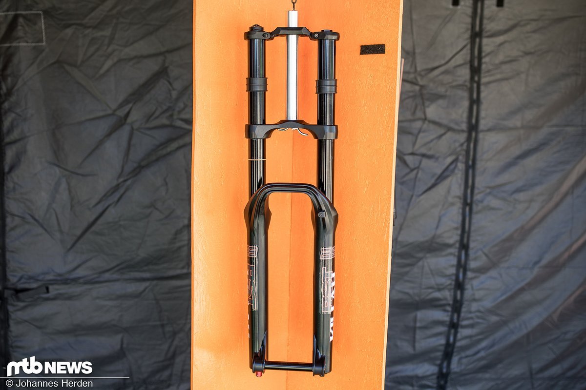

RST Killah 29″
Nicht vom Federweg beeindrucken lassen – die Gabel ist natürlich im Original länger als hier im Modell
# Nicht vom Federweg beeindrucken lassen – die Gabel ist natürlich im Original länger als hier im Modell
Die RST Killah ist wahlweise auch als SC-Variante verfügbar
# Die RST Killah ist wahlweise auch als SC-Variante verfügbar
Als Stahlfeder-Variante soll die Gabel unter 3 kg wiegen
# Als Stahlfeder-Variante soll die Gabel unter 3 kg wiegen
So frisch, dass sie nur als nicht fahrbares Muster am Stand hing: Die RST Killah Doppelbrückengabel hat Standrohre mit einem Durchmesser von 38 mm und nimmt bis zu 2.6″ breite Reifen auf. Sie federt wahlweise via Dual Air oder Stahlfeder – mit letzterer soll das Gesamtgewicht unter 3 Kilo liegen. Was die Achse angeht, kommt entweder eine 20 mm-Steckachse oder eine 15 mm-Boost-Variante zum Einsatz. Wer sich einen Mini-Downhiller oder Freerider aufbauen will: Die Gabel ist unter dem Namen „Stitch“ auch als Single Crown-Gabel erhältlich.

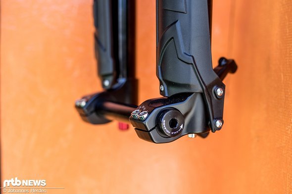

Klassische Klemmung für ausreichend Steifigkeit - und wahlweise als 15 mm- oder 20 mm-Variante erhältlich
# Klassische Klemmung für ausreichend Steifigkeit - und wahlweise als 15 mm- oder 20 mm-Variante erhältlich
