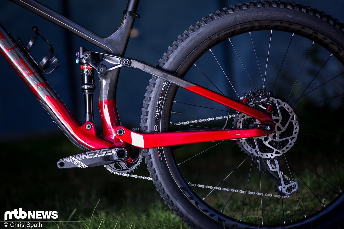

Am Heck kommt auch ohne Full Floater der Thru Shaft RE:aktiv-Dämpfer zum Einsatz.
Bye bye Full Floater. Diese Änderung wird viele Fans des beliebten Hinterbaus gar nicht freuen
Bye bye Full Floater. Diese Änderung wird viele Fans des beliebten Hinterbaus gar nicht freuen - Das Trek Fuel EX 2020 gliedert sich somit aber nahtlos in die restliche Produktpalette ein.

Verbaut wird weiterhin der Mino-Link zur Geometrieverstellung.
# Bye bye Full Floater. Diese Änderung wird viele Fans des beliebten Hinterbaus gar nicht freuen - Das Trek Fuel EX 2020 gliedert sich somit aber nahtlos in die restliche Produktpalette ein.
# Verbaut wird weiterhin der Mino-Link zur Geometrieverstellung.
# Am Heck kommt auch ohne Full Floater der Thru Shaft RE:aktiv-Dämpfer zum Einsatz.

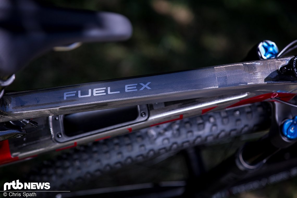

Dank des neuen Fachs im Unterrohr lassen sich spezielle Werkzeuge aufgeräumt transportieren. Auf der Abdeckung, die gleichzeitig Montagemöglichkeit für den Flaschenhalter ist, hat Trek einen Hebel untergebracht. Nach dem Umlegen öffnet sich das Unterrohr, in dem sich eine kleine Tasche befindet – analog zum kürzlich vorgestellten Rennrad Domane.
Unter dem Flaschenhalter versteckt sich der Hebel.
# Unter dem Flaschenhalter versteckt sich der Hebel.
Klappt man diesen aus, lässt sich die gesamte Abdeckung entnehmen.
# Klappt man diesen aus, lässt sich die gesamte Abdeckung entnehmen.
Für den Stauraum gibt es zusätzlich eine extra Tasche
# Für den Stauraum gibt es zusätzlich eine extra Tasche - Das Trek Fuel EX 2020 ist aktuell das einzige Trek-Mountainbike mit Stauraum.
Platz fürs Multitool ist direkt unter der Abdeckung.
# Platz fürs Multitool ist direkt unter der Abdeckung.
CO2-Kartusche, Schlauch, Reifenheber und CO2-Adapter sind vorgesehen.
# CO2-Kartusche, Schlauch, Reifenheber und CO2-Adapter sind vorgesehen.
