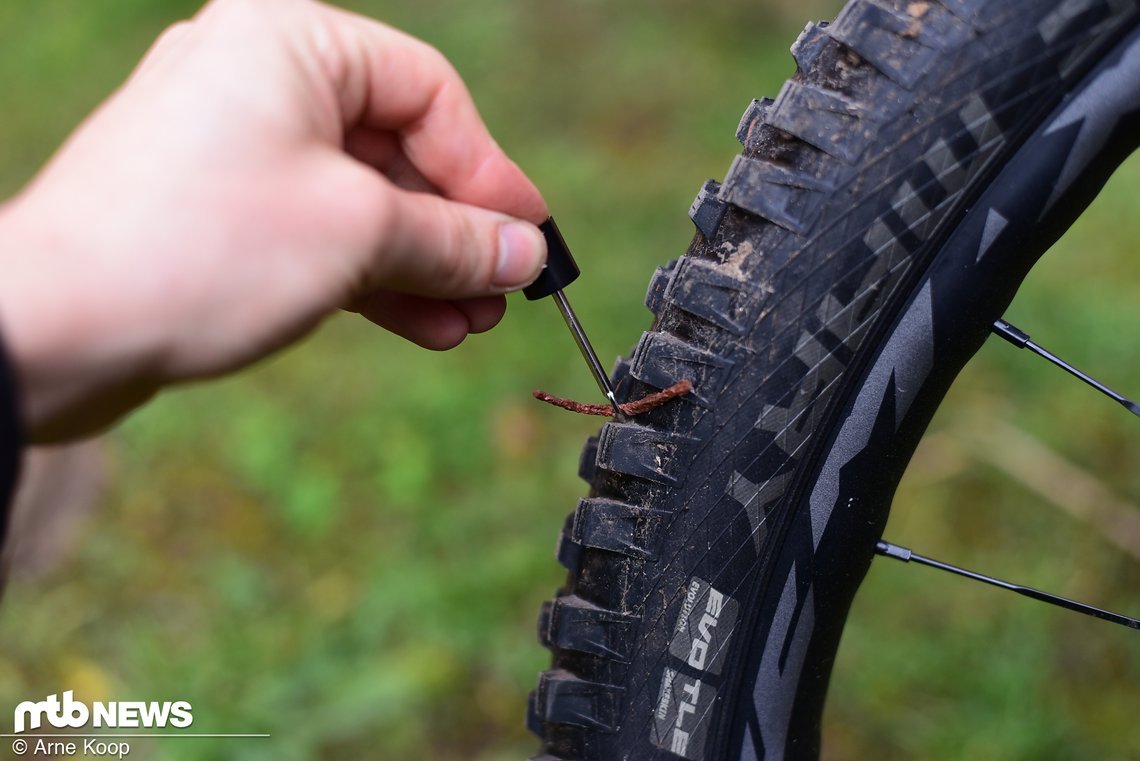

  • weitere Funktionen Kettennieter, Reifen-Plug-Werkzeug, Speichen-Schlüssel, Ventilkern-Schlüssel, Schlitz und Kreuz-Schraubenzieher-Aufsatz

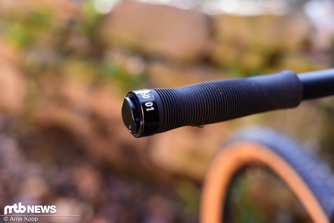

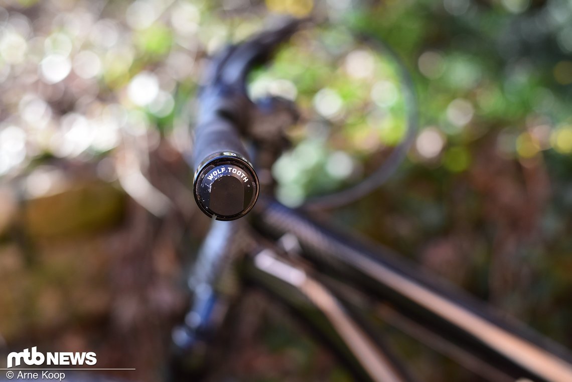

Das Wolftooth Encase-System bietet zahlreiche Funktionen und lässt sich komplett im Lenker verstauen.
# Das Wolftooth Encase-System bietet zahlreiche Funktionen und lässt sich komplett im Lenker verstauen. – Dazu sind keine Modifikationen am Lenker notwendig. Das Wolftooth Encase-System kostet 135 €.

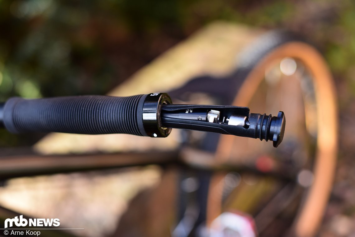

Die beiden Werkzeuge des Encase-Systems werden in die mit Gummi-Hüllen versehenen Endkappen gesteckt und können dann in den Lenker geschoben werden.

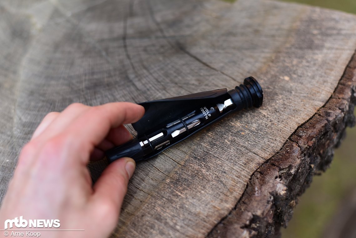

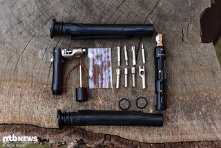

Im Lieferumfang des Wolftooth Encase-System befinden sich die zwei bereits beschrieben Multifunktions-Werkzeuge sowie die passenden Endkappen-Hüllen, die diese aufnehmen. Zudem liegen noch ein Stück Schrumpfschlauch sowie zwei O-Ringe bei. Mit diesen kann das Wolftooth Encase-System für Lenker mit größerem Innendurchmessern, wie beispielsweise Unterlenker, angepasst werden. Für die Montage sind keine Modifikationen an Bike oder Lenker nötig. Lediglich Griffe mit integrierten Lenker-Endstopfen werden zum Deal-Breaker. Sind jedoch herkömmliche Griffe montiert, so müssen nur die alten Endstopfen entfernt werden und schon kann das Encase-System in den Lenker geschoben werden. Passen die Tools beim ersten Mal noch nicht perfekt in die Lenkstange, so können sie entweder durch Kürzen der Gummi-Hülle oder mithilfe der mitgelieferten O-Ringe und des Schrumpfschlauchs angepasst werden.

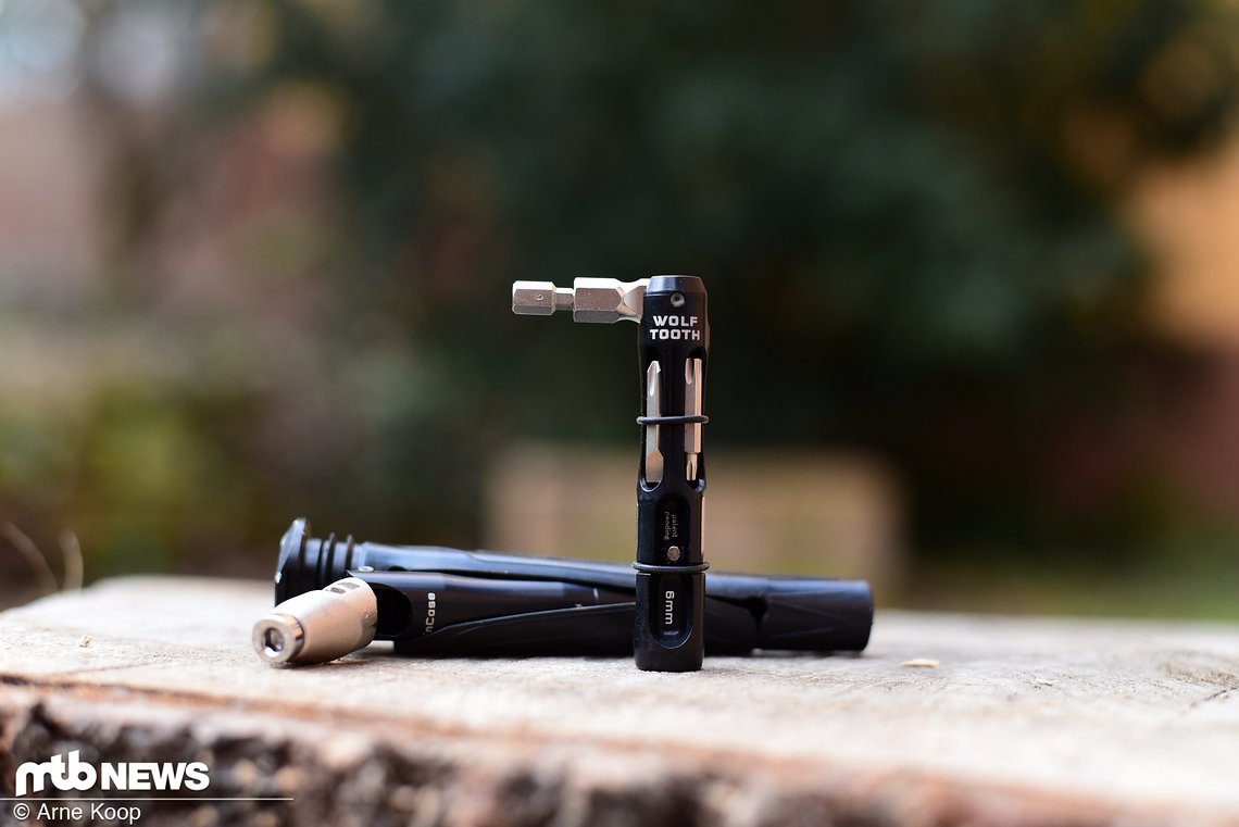

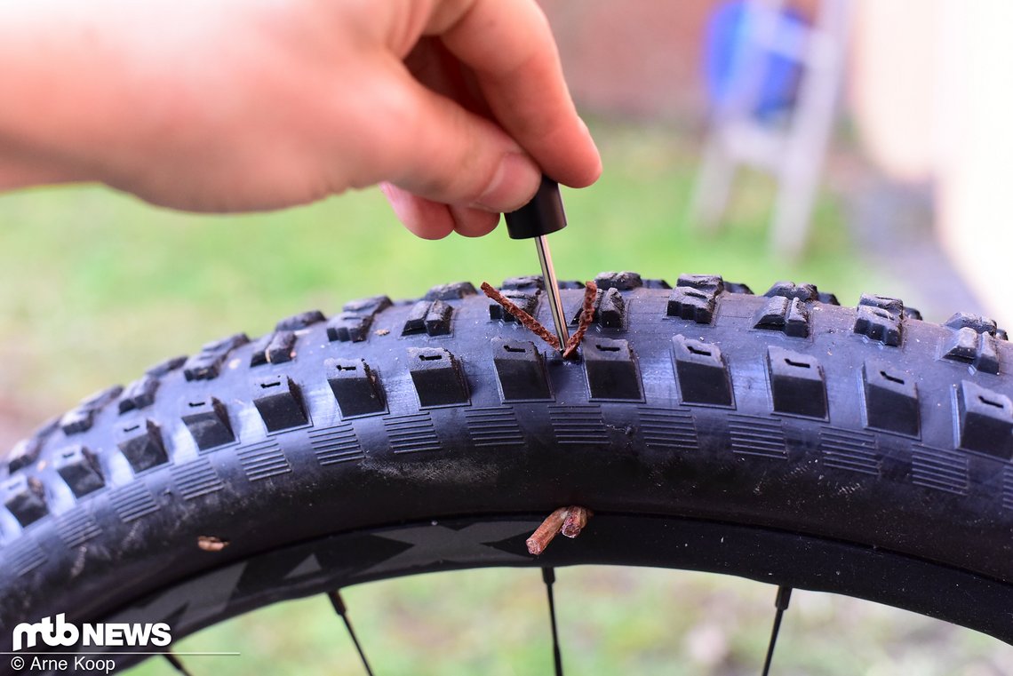

Dank zahlreicher Funktionen wie dem Kettennieter, dem Flick-Werkzeug sowie allen gängigen Inbus- und Torx-Bits, soll man mit dem Wolftooth Encase-System eine Lösung für fast jeden Defekt im Gepäck haben. Neben den Werkezeugen finden in den Encase-Hüllen auch noch ein Kettenschloss sowie ein Ersatz-Ventilkern Platz. Lediglich Reifenheber und eine Pumpe fehlen aus unserer Sicht noch zum allumfassenden Notfall-Paket.

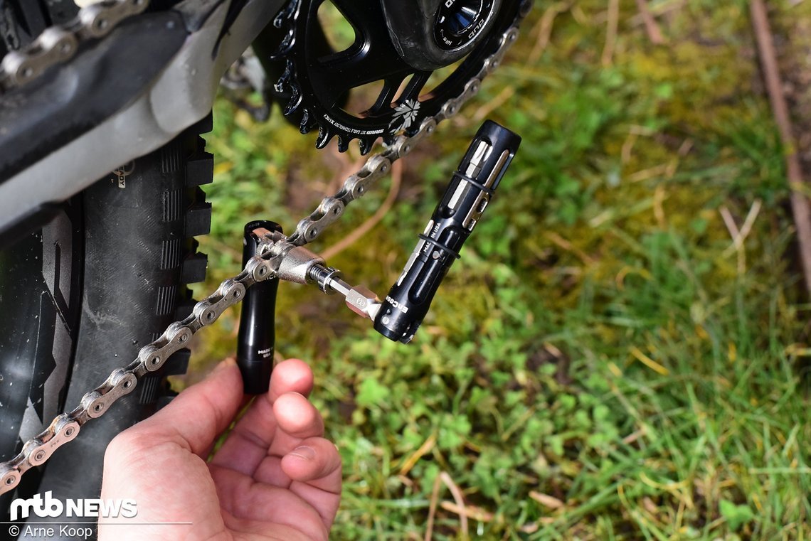

Ist das Encase-System montiert, so findet sich der Kettennieter in der einen Seite des Lenkers. Dieser verfügt über einen klappbaren Kopf, wodurch er perfekt in den Lenker passt und eine ausgezeichnete Handhabung im ausgeklappten Zustand bietet. Zudem sind in den Griff des Kettennieters eine Flickwürstchen-Gabel sowie einige Reserve-Flicken integriert. Um auf dem Trail eine Kette zu öffnen, braucht man jedoch noch das zweite Werkzeug des Encase-Systems, da der Nietstift mittels Inbus betätigt wird.

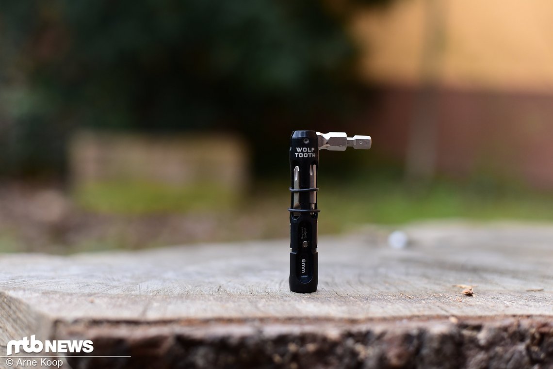

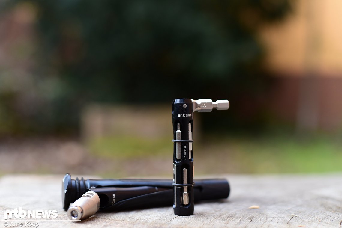

Dieses Multitool steckt in der anderen Lenkerhälfte und verfügt über einen drehbaren Bit-Halter, wodurch auch eher unzugängliche Schrauben gut erreicht werden können. Die acht zweiseitigen Bits werden innerhalb passender Ausfräsungen im Alu-Körper des Tools verstaut. Dort werden sie von Magneten an Ort und Stelle gehalten und zusätzlich mittels O-Ringen gesichert.
Die Bits werden magnetisch im Aluminium-Körper gehalten und werden zusätzlich mit Gummiringen fixiert.
# Die Bits werden magnetisch im Aluminium-Körper gehalten und werden zusätzlich mit Gummiringen fixiert.

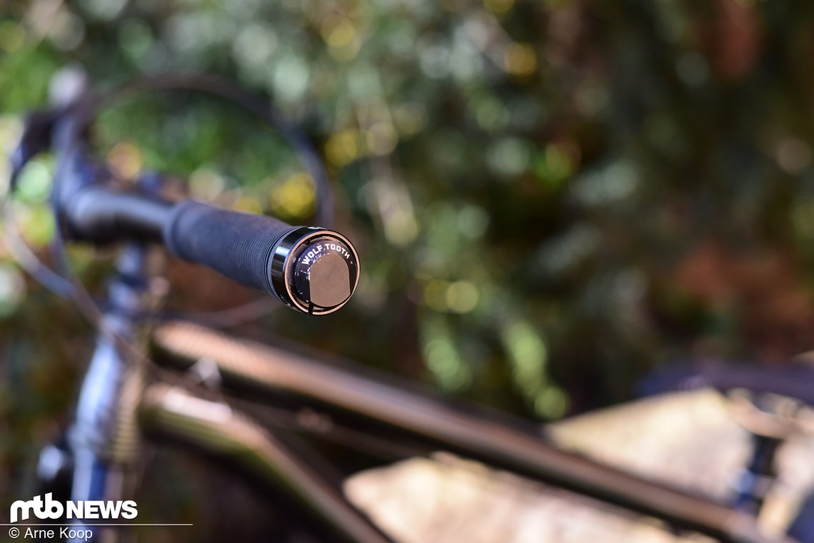

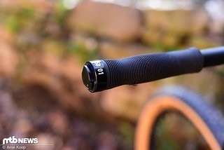

Die Montage des Wolftooth Encase-System gestaltet sich wie versprochen sehr einfach: Die alten Lenkerendstopfen sind schnell entfernt und schon kann das Multitool in den Lenker geschoben werden. Insgesamt wird für die Montage so nur knapp eine Minute benötigt. Dieser Eindruck bestätigte sich bei den meisten Lenkern, die wir innerhalb des Testzeitraums ausprobierten. Jedes Mal ließ sich das Encase-System ohne viel Kraftaufwand in den Lenker schieben und hielt dort zuverlässig. Als problematisch erwies sich hingegen ein Race Face Sixc Carbon-Lenker: Nachdem das Encase-System wenige Zentimeter in den Lenker eingeschoben war, ging es nicht mehr weiter. Für diesen Fall empfiehlt Wolftooth, die Gummi-Hülle des Sleeves zu kürzen, um so den Durchmesser der Hülle zu verringern. Leider führte auch diese Maßnahme nicht zum Erfolg: Der Race Face Sixc-Lenker und das Wolftooth Ecase-System wurden keine Freunde. Auf der Wolftooth-Website findet sich eine kurze Liste von Lenkern, die bekannterweise nicht mit dem Encase-Werkzeug funktionieren. Diese Liste umfasst die Modelle Syntace Vector, Deity Skywire und Chromag BZA. Als minimalen, noch kompatiblen Innendurchmesser gibt Wolftooth 17,5 mm an.
So lässt sich das Encase-System für gewöhnlich in den Lenker schieben
# So lässt sich das Encase-System für gewöhnlich in den Lenker schieben – doch nicht in jedem Lenker ist genügend Platz.

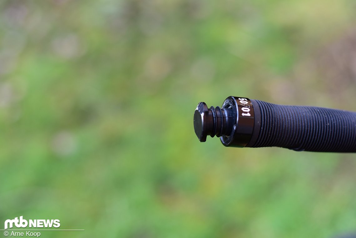

Ist das Encase-System im Lenker verstaut, so kann es getrost vergessen werden – bis es gebraucht wird. Weder klappert das Werkzeug nervig, noch kann es sich aus Versehen aus dem Lenker lösen und verloren gehen. Selbst, wenn man die Lenker-Endkappen bei einem Sturz ordentlich durch den Boden zieht, dürfte das Encase-System unserer Meinung nach sicher an Ort und Stelle bleiben. Die aus Aluminium gefertigten Endkappen sind zudem sehr robust ausgeführt und sollten lange halten. Lediglich die schwarz eloxierte Oberfläche zeigte der exponierten Lage entsprechend recht schnell Gebrauchsspuren. Beim Waschen des Bikes muss man nicht vorsichtig sein, denn an den zwei Dichtlippen kommt weder Dreck noch Wasser vorbei, wodurch das Multitool stets sauber und trocken bleibt.
Auf den Trail bleibt das Werkzeug zuverlässig im Lenker und klappert nicht mal auf ruppigsten Abfahrten.
# Auf den Trail bleibt das Werkzeug zuverlässig im Lenker und klappert nicht mal auf ruppigsten Abfahrten.

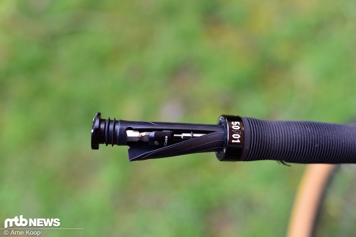

Kommt es auf dem Trail zum Defekt, so muss das Werkzeug nur aus dem Lenker gezogen werden. Dabei hilft eine in die Endkappen eingelassene Vertiefung. Jedoch sitzen die Encase-Endkappen relativ straff, wodurch das herausziehen nicht ganz einfach von der Hand geht. Mit einigem Hin- und Hergewackel und etwas Fingerkraft löst sich das Werkzeug dann aber aus dem Lenker einfach ist anders. Dies führt dazu, dass man das Wolftooth Encase-System nur dann benutzt, wenn man es im Notfall wirklich braucht. Genau dafür wurde das Wolftooth-Werkzeug zwar auch entwickelt, eine etwas leichtere Erreichbarkeit wäre aber durchaus wünschenswert. Hat man hingegen einen Reifenheber zur Hand, so sieht die Sache anders aus. Damit lässt sich das Encase-System einfach und schnell aus dem Lenker befreien.
Die Einmuldung soll das Herausziehen des Werkezugs erleichtern, könnte jedoch größer oder beidseitig ausfallen
# Die Einmuldung soll das Herausziehen des Werkezugs erleichtern, könnte jedoch größer oder beidseitig ausfallen – durch den straffen Sitz der Endkappe muss relativ viel Kraft aufgewendet werden.

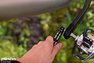

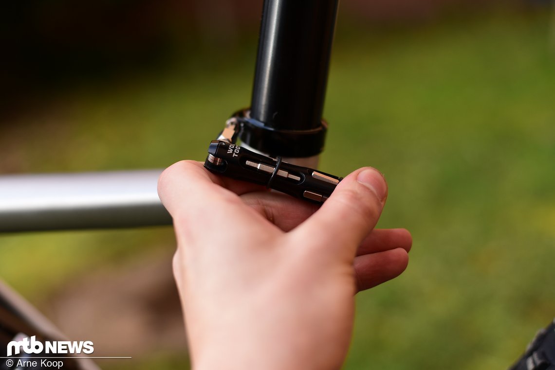

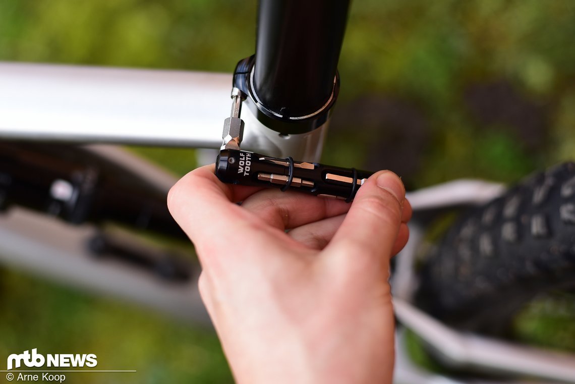

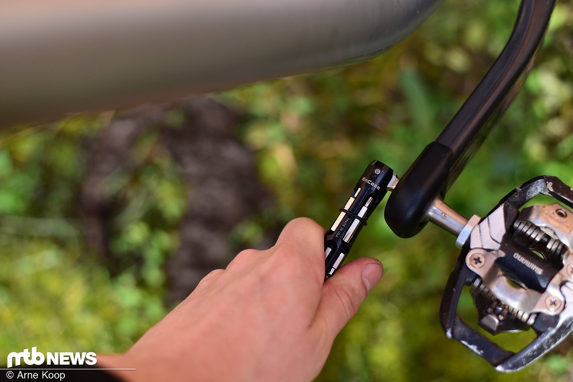

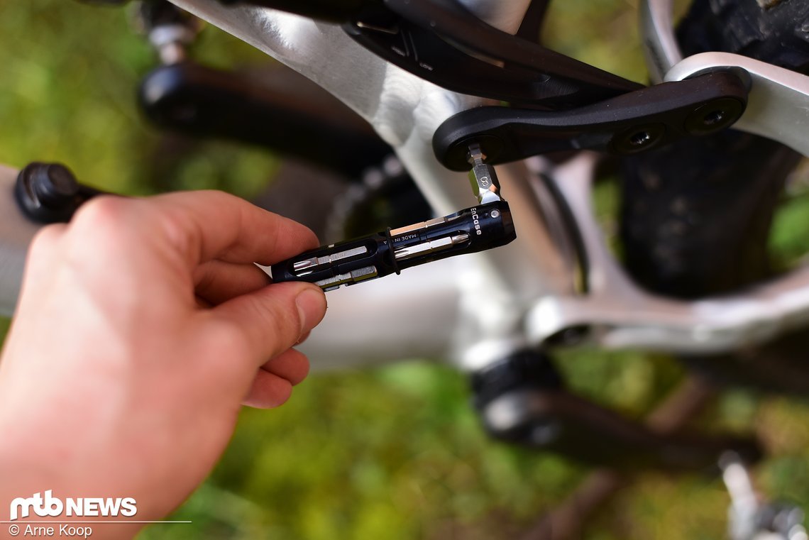

Das Schrauben mit dem Encase-System geht ausgesprochen leicht und geschmeidig von der Hand. Der drehbare Kopf verfügt über präzise eine Dreipunkt-Rasterung und fühlt sich dadurch sehr edel an. Auch die Bits und der Kettenieter machen einen absolut hochwertigen Eindruck. Die Magnethalterung funktioniert ausgezeichnet und wenn man den Dreh einmal raus hat, so kann man die Bits auch mit Handschuhen in Windeseile wechseln. Dank des drehbaren Kopfes kommt man mit dem Encase-Werkzeug auch einfach an unzugänglichen Stellen, die mit einem normalen Multitool nur schwer oder gar nicht zu erreichen wären. Besonders hervorzuheben ist zudem der 8 mm-Inbus, den man nur selten an einem derart kleinen Multifunktions-Werkzeug findet. Auch sonst verfügt das Tool über zahlreiche Funktionen und ich habe während des gesamten Testzeitraums keine weiteren Bits vermisst.
Mit dem Wolftooth Encase-System lässt es sich sehr gut am Rad schrauben
# Mit dem Wolftooth Encase-System lässt es sich sehr gut am Rad schrauben – der integrierte 8 mm-Inbus ist zudem ein echter Benefit.
Genau wie das Tool kann auch der Kettennieter mit einer ausgezeichneten Performance aufwarten. Dank des klappbaren Kopfes liegt er gut in der Hand, wodurch man problemlos die zum Öffnen einer Kette nötige Kraft aufbringen kann und das ganz ohne schmerzhafte Druckstellen. Die im Kettennieter versteckte Tubeless-Flicken-Gabel erledigt ihren Job wie zu erwarten absolut unauffällig.

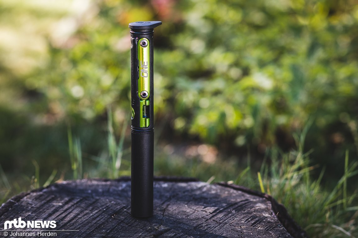

Im Vergleich: Wolftooth Encase-System vs. OneUp EDC-Tool
Genau wie das Wolftooth Encase-System kann auch das beliebte OneUp EDC-Multitool unscheinbar im Bike versteckt werden, um im Notfall zur Verfügung zu stehen. Ein kurzer Vergleich bietet sich daher an. Anstatt in den Lenker zu verschwinden, ist das Oneup-Werkzeug jedoch im Gabelschaft oder in der Luftpumpe zu Hause. Um die Lagerung im Gabelschaft zu ermöglichen, muss man entweder ein Gewinde in den Gabelschaft schneiden oder OneUps speziellen Vorbau verwenden. Die Montage des Encase-Systems läuft dagegen deutlich schneller und einfacher ab – hier hat das Wolftooth-Werkzeug die Nase vorn. Aber Achtung: Das schicke Multitool passt nicht in jeden Lenker. Auf dem Trail sind beide Werkzeuge gleichermaßen unauffällig und klappern überhaupt nicht. Auch Bedenken, die Tools zu verlieren, sind völlig unbegründet.
Die Ausstattung der beiden Multitools weist kleine, aber feine Unterschiede auf: Im Gegensatz zum OneUp-Tool verfügt die Wolftooth-Variante über einen Kreuzschlitz-Aufsatz, einen 10er und einen 30er Torx sowie einen vollwertigen Achter-Inbus. Beim OneUp-Tool setzt sich der 8 mm-Inbus dagegen lediglich aus zwei verschiedenen Schlüsseln zusammen und liegt daher nicht auf der ganzen Angriffsfläche auf. Dafür kommt OneUps Multitool mit einem Reifenheber sowie vier verschiedenen Nippelschlüsseln.
Das beliebte OneUp EDC-Tool ...
# Das beliebte OneUp EDC-Tool ...
... und das Wolftooth Encase-System haben einige Gemeinsamkeiten.
# ... und das Wolftooth Encase-System haben einige Gemeinsamkeiten.
Das im Encase-System inkludierte Tubeless-Werkzeug ist bei OneUps Basis-Multitool nicht im Lieferumfang enthalten, sondern muss separat bestellt werden. Dann bekommt man jedoch auch noch eine Mini-Kettenschlosszange dazu. In dieser relativ gleichwertigen Konfiguration wird für das OneUp-Tool ein Preis von 93 € fällig. Damit ist das grüne Werkzeug zwar noch günstiger als das Wolftooth Encase-System. Jedoch fallen beim OneUp-Tool noch Kosten von bis zu 88 € für die zur Montage nötigen Teile an.
Auch was die Handhabung angeht, unterscheiden sich die beiden Werkzeuge etwas: Das OneUp-Tool lässt sich wesentlich leichter aus seiner Storage-Möglichkeit lösen und wird dann bedient wie ein ganz normales Multitool. Mit dem Encase-Tool lässt es sich dafür etwas eleganter schrauben und man kommt leichter an schwer zugängliche Stellen. Jedoch muss man aufpassen, dass man keinen der zahlreichen Bits verliert. Den Kampf der beiden Kettennieter kann das Encase-Werkzeug klar für sich entscheiden. Der Wolftooth-Kettennieter liegt deutlich besser in der Hand, wodurch leichter mehr Kraft ausgeübt werden kann.
Abschließend lässt sich zusammenfassen, dass beide Werkzeuge ihre Vor- und Nachteile haben. Welches Werkzeug für einen persönlich besser geeignet ist, muss jeder anhand der hier herausgearbeiteten Unterschiede für sich selbst entscheiden.

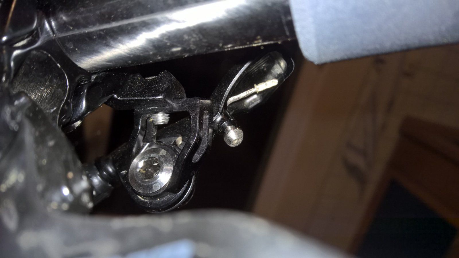

  2. deshalb habe ich die Schraube gleich ersetzt:
    Das war von Vecnum leider praxisfern gewählt.
    kannst du mal die daten zur schraube sagen
    danke
  3. din 912 m3xirgendwas glaub ich
  4. gerade die länge wollte ich wissen
