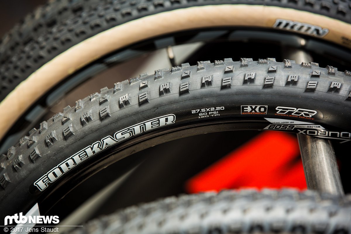

Recht neu im Programm ist der Forekaster. Ein Reifen, der mit weiterem Profil und mittelhohen Stollen vor allem bei losen und feuchteren Ausfahrten von CC- und AM-Piloten eine gute Figur machen soll. Neben gut rollenden 120 TPI verfügt er über die MaxxSpeed Mischung, eine EXO Karkasse und ist tubeless-ready. Bei der Gummi-Mischung muss man sich mit Dualcompound begnügen, preislich liegen sie bei zirka 50 €.
Wer auch bei nicht so trockenen Bedingungen unterwegs ist, soll im Forekaster einen sicheren Begleiter finden
# Wer auch bei nicht so trockenen Bedingungen unterwegs ist, soll im Forekaster einen sicheren Begleiter finden
