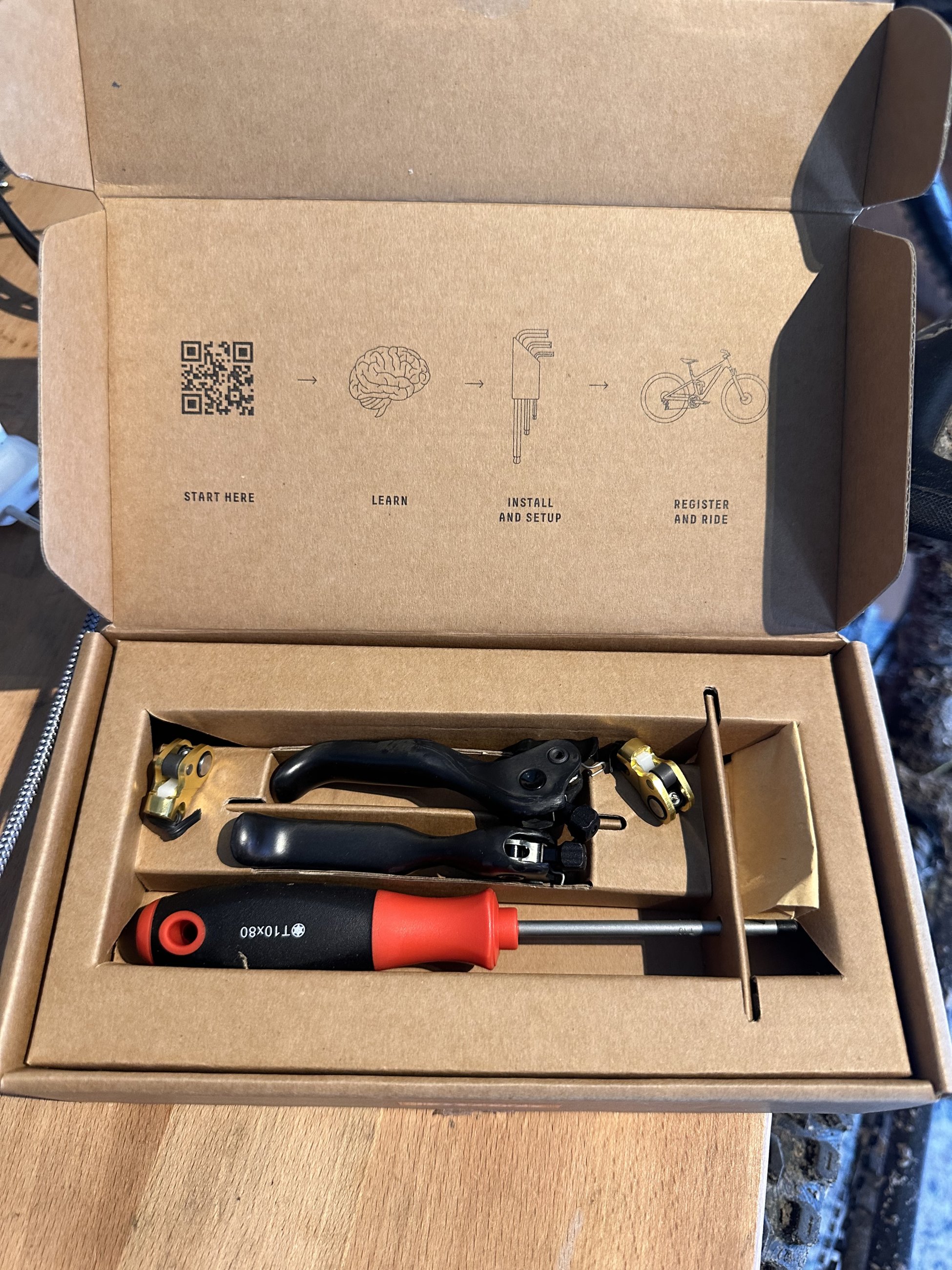

Die Änderung verbirgt sich im Inneren – es gibt ein Upgrade-Kit (hier in der Silver-Version) mit neuen Hebeln und SwingLinks.
# Die Änderung verbirgt sich im Inneren – es gibt ein Upgrade-Kit (hier in der Silver-Version) mit neuen Hebeln und SwingLinks.
Dem will SRAM mit dem B1-Upgrade nun begegnet sein. Größtes Update ist der neue Hebel und SwingLink. Letzteren kann man von außen erkennen, in der neuen Version ist er golden, vorher war er rot eloxiert. Im Prinzip sorgt er für eine deutlich linearere Übersetzungskurve, was deutlich weniger Losbrechmoment bedeutet. Hierbei hat man sich von der günstigsten Maven Base inspirieren lassen, die laut SRAM im Markt ziemlich gut ankam. Die linearere Kurve soll zudem für mehr Konstanz und Kontrolle beim Bremsen sorgen. Gegen Ende steigt sie dann stark an, für maximale Power in Notsituationen.

Besonders spannend sind die Tuning-Kits. Sie bestehen aus Hebel und SwingLink und sind für Ultimate (76 €), Silver (60 €) und Bronze (32 €) erhältlich. Damit kann man kostengünstig die neue Ergonomie genießen – auch wenn das hydraulische Übersetzungsverhältnis natürlich identisch bleibt. Dank höherer mechanischer Übersetzung bekommt man so sogar eine noch stärkere Bremse – allerdings auch etwas mehr Leerweg. Das alte A1-Modell ist übrigens nicht komplett abgeschrieben: Sollte Nachfrage bestehen, kann SRAM sich vorstellen, in Zukunft A1-Tuning-Kits für alle Fans der alten Ergonomie anzubieten.
