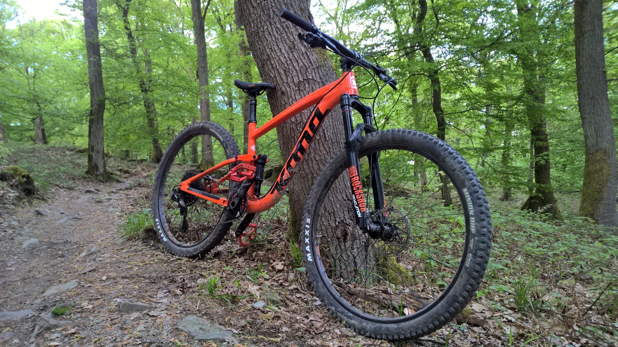

» Alle Kommentare im ForumAlso das fehlende Lager und die Federung via Flex gefällt mir beim Satori gar nicht. Alu+Schweißnähte+Dauerfestigkeit =schlecht. Oder hab ich was übersehen?
Ich konnte das Satori probefahren und fand den steilen Sitzwinkel von 78,4 hervorragend. Bergab geht's auch gut, ein bisschen flacherer Lenkwinkel wäre für mich besser (geht hier simpel per Winkelsteuersatz), aber als schnelles Trailbike gefällt es mir mit dem Federweg gut. Die Motion Control der bei mir verbauten Relevation frisst leider Federweg wie verrückt, das ist dann schon nervig.
Das Process sieht sehr schön aus! Das Operator sieht aus wie Playmobil und beim Trailbike denkt man irgendwie es sei mit achtzig Sachen gegen 'ne Wand gefahren :-D
Das "gegen-die-Wand-gefahren" kam mir beim Satori auch spontan in den Sinn. Der Hinterbau ist so schön schlank und geradlinig, dann das geknickte Unterrohr und Oberrohr dazu...?
"Hübsch" können in meinen Augen andere Firmen besser. Aber das ist ja Geschmackssache, und gefahren bin ich auch noch keines, insofern...
Das Process ist sehr schick. Gefällt ausgesprochen. Leider sind die Händler hier sehr rar.
