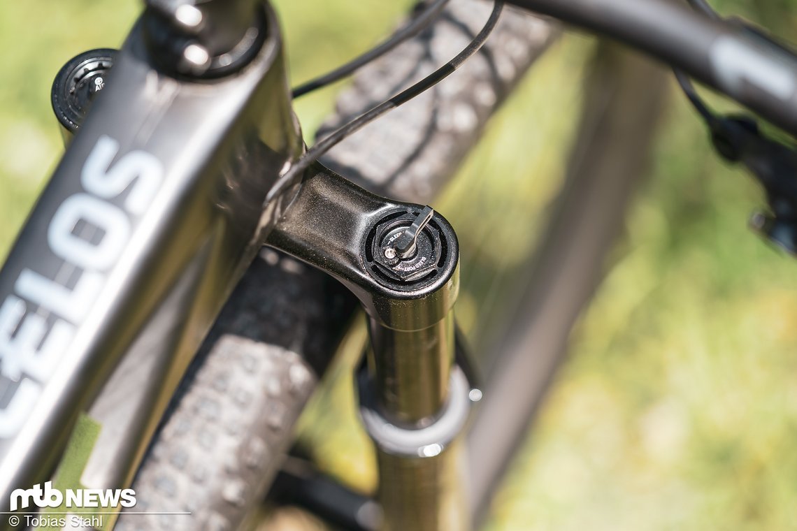

An der Front arbeitet eine RockShox SID Ultimate mit 120 mm Federweg
# An der Front arbeitet eine RockShox SID Ultimate mit 120 mm Federweg
Die Charger Race Day-Kartusche von RockShox bietet einen harten Lock-Out
# Die Charger Race Day-Kartusche von RockShox bietet einen harten Lock-Out – gut für schnelle, steile Anstiege auf glatten, harten Untergründen

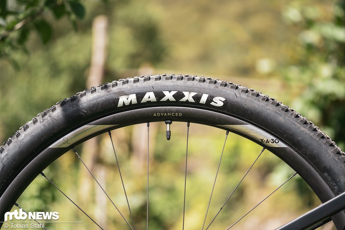

Die leichten Newmen Advanced SL X.A.30 Laufräder sorgen für ein gutes Laufradgewicht bei vernünftiger Felgenbreite für viel Volumen in den Reifen
# Die leichten Newmen Advanced SL X.A.30 Laufräder sorgen für ein gutes Laufradgewicht bei vernünftiger Felgenbreite für viel Volumen in den Reifen

In ruppigen Sektionen sind die Reifen die erste Grenze, auf die man achten muss
# In ruppigen Sektionen sind die Reifen die erste Grenze, auf die man achten muss

  • Die Reifen machen den Unterschied Diese Erkenntnis ist nicht neu, aber gerade an sehr leichten XC-Boliden beeindruckend. Wir haben für das 24 h Rennen in Finale Ligure die leichten Maxxis Rekon Race aufgezogen – mit 2,35″ Breite für mehr Komfort und Traktion. Am Reschenpass haben wir auch Versuche mit schweren Reifen gemacht und das Rad liegt unmittelbar deutlich satter. Ob das sinnvoll ist oder nicht, muss man am Ende sicher selbst entscheiden. Doch wer eher gelegentlich mit Wurzeln und Steinen in anspruchsvollerer Form zu tun hat, sollte das Potenzial im Hinterkopf behalten

Die RockShox SID Ultimate hinterlässt einen guten Eindruck
# Die RockShox SID Ultimate hinterlässt einen guten Eindruck – bei den XC-Federgabeln hat sich in den letzten Jahren einiges getan, sodass keine Kompromisse zwischen Gewicht und Steifigkeit mehr gemacht werden müssen. Besser noch: auch die Dämpfung ist klar leistungsfähiger geworden.
