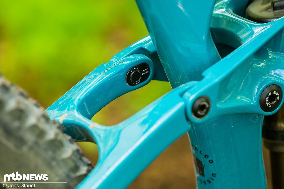

Kleine Anpassungen an der Geometrie sind über den Mino-Link möglich.

Via Flipchip – bei Trek MinoLink genannt – lässt sich das Tretlager um 7 mm anheben, dabei werden Sitz- und Lenkwinkel jeweils ein halbes Grad steiler. Ausgeliefert wird das Rad im flachen Geometrie-Setting, in dem es sich mit 34 mm Tretlagerabsenkung in einem moderaten Bereich für den Federweg bewegt. Mit 66° Lenkwinkel traut sich Trek nicht sehr weit, dafür fällt im steilen Geo-Modus die 500 mm Reach-Marke am XL-Bike. Dazu passend wird der Stack höher und die Kettenstrebe etwas länger. Auf dem Papier sieht das Fuel EX damit zwar im Vergleich zum Vorgänger etwas moderner aus, bleibt aber wie von Trek bekannt in einem gewohnten Umfeld und traut sich nur in kleinen Schritten nach vorne.
# Kleine Anpassungen an der Geometrie sind über den Mino-Link möglich. – Das Tretlager kann um 7 mm verstellt werden, Sitz- und Lenkwinkel um je ein halbes Grad.
