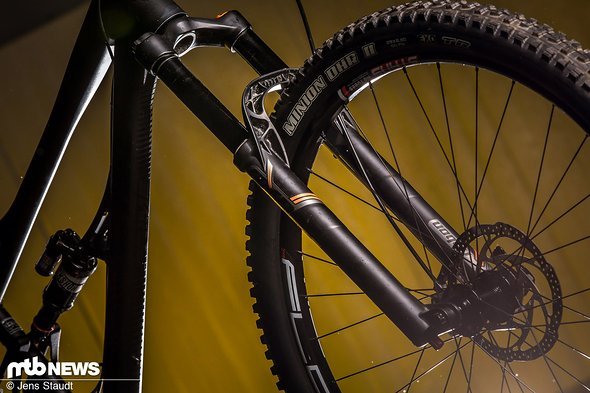

Vorne arbeitet die MRP Ribbon Air 29" mit 160 mm Federweg
Vorne arbeitet die MRP Ribbon Air 29" mit 160 mm Federweg - diese wird auch in den drei Komplettbike-Varianten verbaut

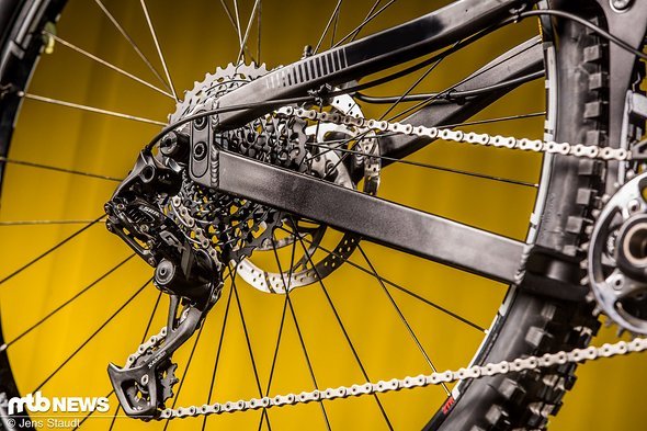

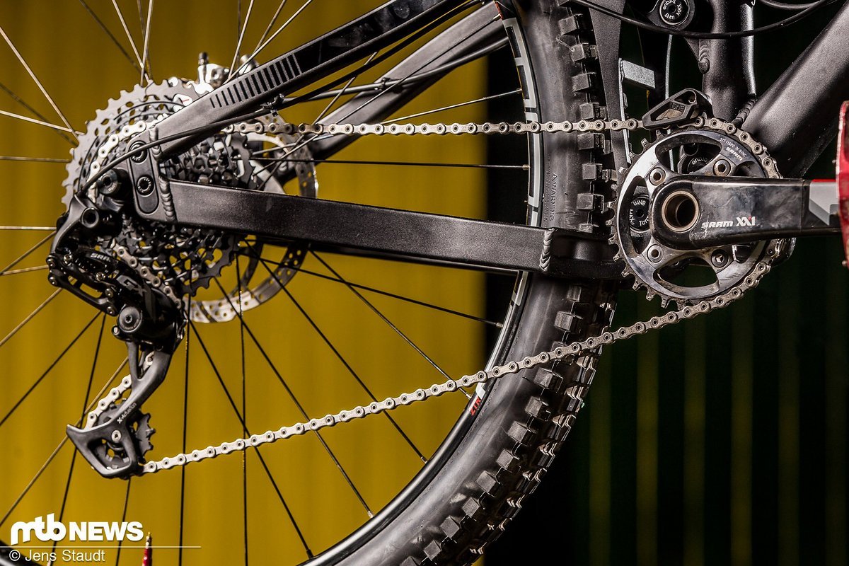

Wir verwenden einen SRAM GX 11fach-Antrieb
Wir verwenden einen SRAM GX 11fach-Antrieb - in Serie gibt es Optionen auf einen 11fach-Antrieb und zwei 12fach-Antriebe

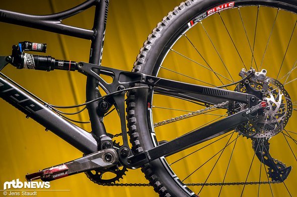

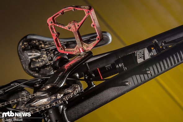

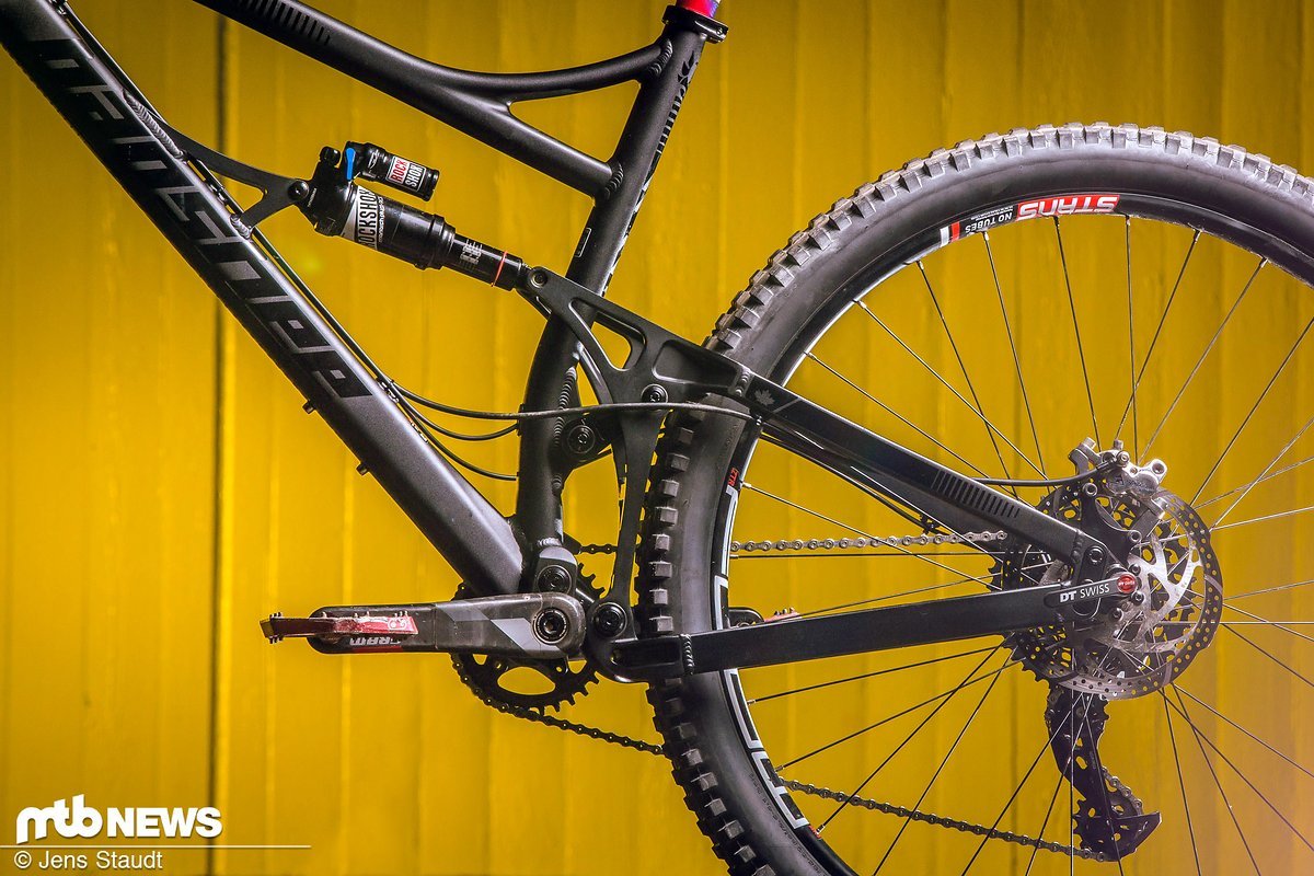

KS-Link Hinterbau
KS-Link Hinterbau - Der einteilige Alu-Hinterbau wird durch zwei kleine Wippen mit dem Hauptrahmen verbunden

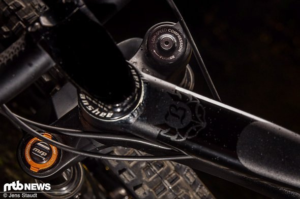

Am Steuerrohr ist das markante Logo dezent angebracht
# Vorne arbeitet die MRP Ribbon Air 29" mit 160 mm Federweg - diese wird auch in den drei Komplettbike-Varianten verbaut
# Wir verwenden einen SRAM GX 11fach-Antrieb - in Serie gibt es Optionen auf einen 11fach-Antrieb und zwei 12fach-Antriebe

Kein Unbekannter ist der KS-Link Hinterbau, der auch am kleineren Bruder Phantom zum Einsatz kommt. Hier wird ein komplett einteiliger Hinterbau verwendet, der durch zwei kurze Wippen mit dem Hauptrahmen verbunden ist. Dabei lenkt der Hinterbau ohne Zwischenschritte wie zum Beispiel Dämpfer-Verlängerungen direkt das Federbein an. So kommt der Hinterbau mit insgesamt acht Lagern aus – ähnliche Systeme mit virtuellem Drehpunkt benötigen da einige mehr.
KS-Link Hinterbau
# KS-Link Hinterbau - Der einteilige Alu-Hinterbau wird durch zwei kleine Wippen mit dem Hauptrahmen verbunden
An Hauptrahmen und Hinterbau liegen alle Züge außen, einzig die Sattelstützen-Leitung verschwindet kurz oberhalb des Tretlagers durch eine Bohrung in das Sitzrohr. Wer möchte, kann über das variable Ausfallende nicht nur die Geometrie etwas anpassen. Ihr habt noch einen geliebten Laufradsatz mit 142 mm Achsmaß übrig? Dieser ist über Adapter ebenso verwendbar wie eine neuere Version mit der 148 mm Boost Einbaubreite. Wer also nicht gleich einen neuen Laufradsatz kaufen will, aber es für die Zukunft in Erwägung zieht, hat alle Möglichkeiten. Lediglich die Ausfallenden müssen getauscht werden. Danke, Banshee!
Weitere beliebte Details wie Gummi-Schoner oder Ähnliches fehlen gänzlich. Eine Trinkflasche kann am Banshee Prime nur am Unterrohr verbaut werden.
# Am Steuerrohr ist das markante Logo dezent angebracht

In der Kurvenbalance kann das Bike stark auftrumpfen
# In der Kurvenbalance kann das Bike stark auftrumpfen - Mit der etwas längeren Kettenstrebe steht man sehr zentral im Bike. Dementsprechend entspannt kann man auch mal heftiger in die Kurve reinhalten, während das Bike sich unaufgeregt kontrollieren lässt.
Auch bei der Steifigkeit zeigte sich das Prime mit seinem unauffälligen Aluminium-Rahmen von einer sehr ausgewogenen Seite. Lange Jahre mit immer wieder kleinen Verbesserungen zahlen sich eben doch aus. Vortrieb und Fahrinput wurden effizient umgesetzt und dennoch fühlt sich kein Tester vom Bike verprügelt, wenn das Gelände mal grob wird. Steifer? Carbon? Nichts von dem haben wir je vermisst.
In gröberen Gelände hat man selten große Augen
# In gröberen Gelände hat man selten große Augen - Trotz 135 mm am Heck kann das Banshee Prime mit so manchem Bike mit mehr Federweg locker mithalten. Schwere Fahrer bevorzugten allerdings einen leistungsfähigeren Dämpfer wie beispielsweise den CaneCreek DoubleBarrel Air

  • Defektteufel Der RockShox Monarch Plus zog sich zweimal im Fahrbetrieb zusammen. Etwas mehr Öl in der Luftkammer verschaffte uns Abhilfe.
  • Dreckfänger Obwohl das Prime dank seiner berechenbaren Abfahrtsqualitäten ein sehr dankbares Bike im Matsch ist, verbringt man aufgrund seines verschachtelten Rahmens meist etwas mehr Zeit mit Wasserschlauch und Bürste.
  • Dämpferupgrade Der Seriendämpfer verrichtet seinen Dienst schon gut, weitaus mehr Potential ließ sich dem Hinterbau aber mit dem Cane Creek Double Barrel Dämpfer entlocken. Besonders schwere und aktive Fahrer werden die erhöhte Dämpfung und Kontrolle über die Zugstufe bei den höheren Drücken schätzen.
