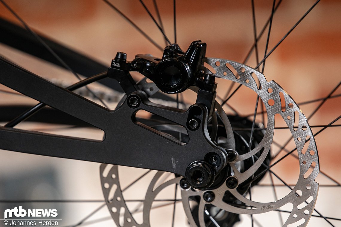

Der gesamte Hinterbau ist aus einem Stück Aluminium gefräst.
# Der gesamte Hinterbau ist aus einem Stück Aluminium gefräst.
Einzigartige Optik des Hinterbaus garantiert!
# Einzigartige Optik des Hinterbaus garantiert!
