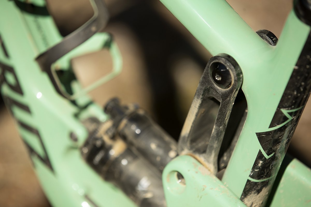

Flipchip zur Änderung der Tretlagerhöhe

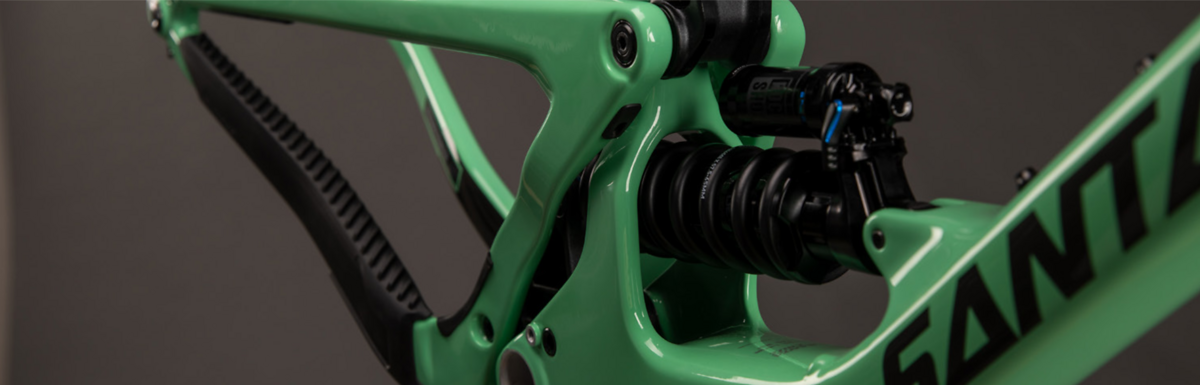

Stahlfederdämpfer passen samt Piggyback in den Rahmen hinein

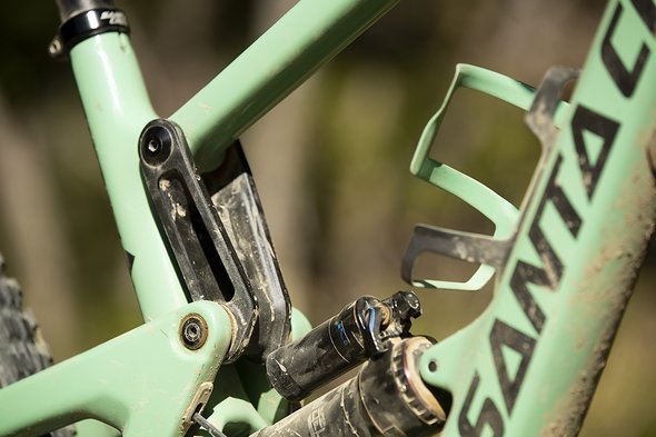

Ein kleines Mini-Schutzblech bewahrt den Dämpfer vor der Fango-Packung.

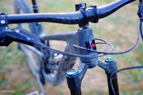

Tapered Steuerrohr mit integriertem Steuersatz.

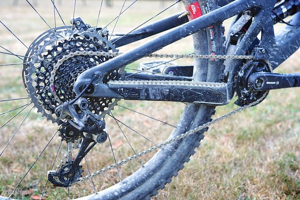

Gerippter Kettenstrebenschutz zur Geräuschreduktion.

Ein Flaschenhalter findet im Hauptrahmen Platz.

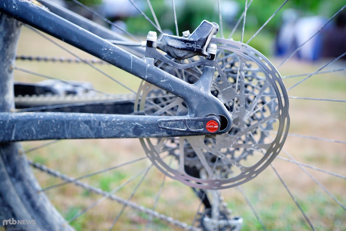

Postmount-Aufnahme für 180- oder 200 mm-Bremsscheiben.

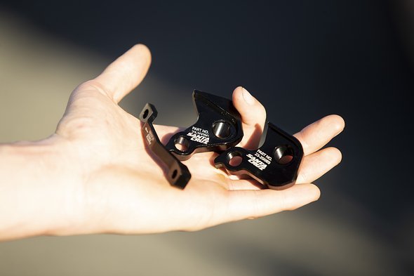

Beim Ändern der Kettenstrebenlänge wird das Schaltauge getauscht
Beim Ändern der Kettenstrebenlänge wird das Schaltauge getauscht - Santa Cruz liefert den Rahmen mit 4 Stück aus.

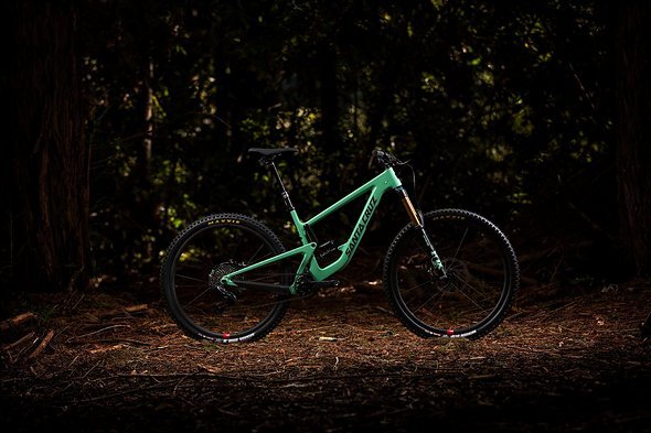

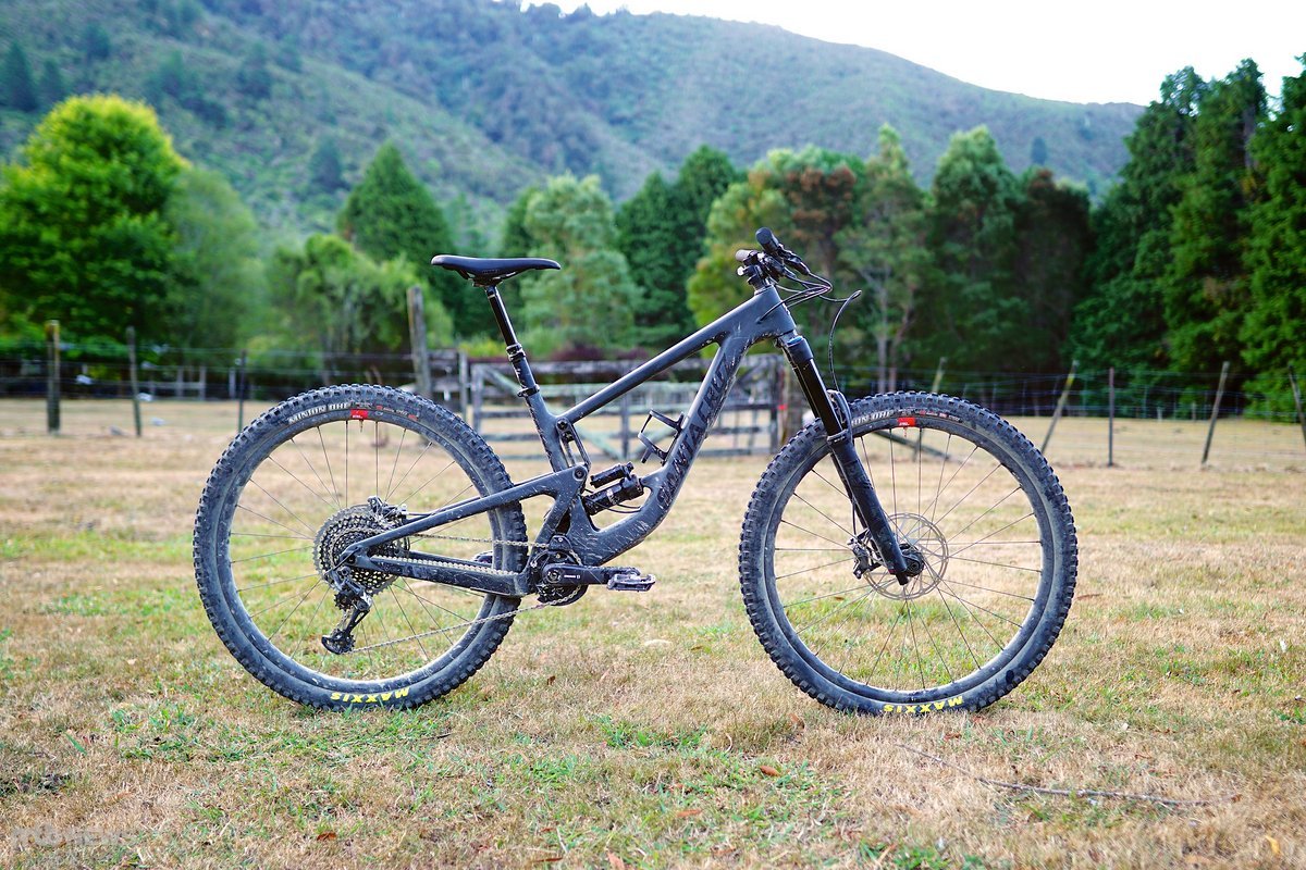

Das brandneue Santa Cruz Megatower
Das brandneue Santa Cruz Megatower - hier in "grün" (schwer wiederzugeben) und Größe M

Im Federbein: Dämpferauge mit Kugellager
Im Federbein: Dämpferauge mit Kugellager - im Rahmen: Umlenkwippe mit Flipchip für Geometrie-Feintuning.

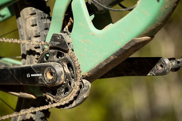

Tretlagerbereich mit Allem, bitte
Tretlagerbereich mit Allem, bitte - Kettenführung, Unterrohrschutz, Bashguard. Letzterer kam mehrmals spürbar zum Einsatz.
Im Jahr 2019 zu Recht der Standard
Im Jahr 2019 zu Recht der Standard - Strebenschutz mit Riffelung zur Geräuschreduktion.

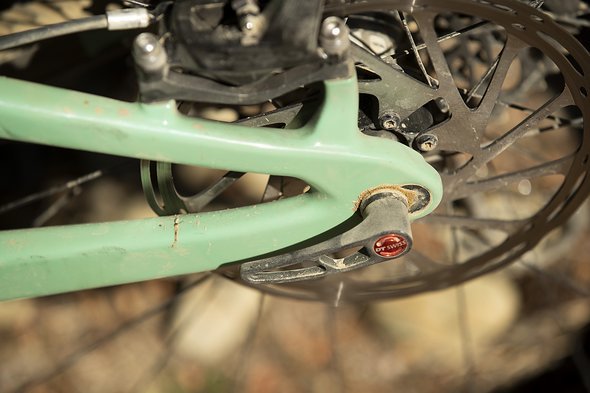

Alternativ zur DT Swiss-Schnellspannachse passt natürlich auch eine Version für Innensechskantschlüssel
Alternativ zur DT Swiss-Schnellspannachse passt natürlich auch eine Version für Innensechskantschlüssel - es passen 180 mm- oder 200 mm-Bremsscheiben; bei 445 mm Kettenstrebenlänge nur die 200er.

Das Set zur Veränderung der Kettenstrebenlänge
Das Set zur Veränderung der Kettenstrebenlänge - neben dem anderen Schaltauge ist ein anderer Bremsadapter notwendig. Beides gehört zum Lieferumfang, das Schaltauge in doppelter Ausführung. Nicht im Bild: Kürzere Schrauben für die längeren Kettenstreben.
Santa Cruz Megatower CC X01, das 29" 160 mm Enduro der Kalifornier
Santa Cruz Megatower CC X01, das 29" 160 mm Enduro der Kalifornier - Schwarz, Reserve-Laufräder, Größe M, verfügbar ab April 2019: In dieser Ausstattung für 8699 €

Gerade Linien, sauber geführte Züge, gut gelöster Kettenstrebenschutz
Gerade Linien, sauber geführte Züge, gut gelöster Kettenstrebenschutz - Santa Cruz baut nicht erst seit gestern Fahrradrahmen

Santa Cruz Megatower im ersten Test: Nachdem Santa Cruz inzwischen auch das Downhillbike V10 mit 29″-Rädern anbietet, war es eigentlich nur eine Frage der Zeit, bis ein waschechtes 29″-Enduro angeboten wird. Jetzt ist es so weit: Das Megatower ist da: 160 mm Federweg, Carbon-Rahmen, VPP-Hinterbau, Vollgas. Wir sind es im Renneinsatz bei einem der härtesten Enduro-Rennen der Welt bereits gefahren – hier findet ihr unseren ersten Eindruck zum Bike.
Mittlerweile konnten wir das Santa Cruz Megatower auch über längere Zeit im Renneinsatz und auf unseren Hometrails fahren: Hier geht’s zum ausführlichen Test des Santa Cruz Megatower!

Die zwei Farbvarianten: Das Santa Cruz Megatower in grün für die Biker, die es etwas auffälliger haben wollen
# Die zwei Farbvarianten: Das Santa Cruz Megatower in grün für die Biker, die es etwas auffälliger haben wollen
Mattschwarz heißt die Alternative für alle, die weniger Disco auf den Trail mitnehmen möchten
# Mattschwarz heißt die Alternative für alle, die weniger Disco auf den Trail mitnehmen möchten

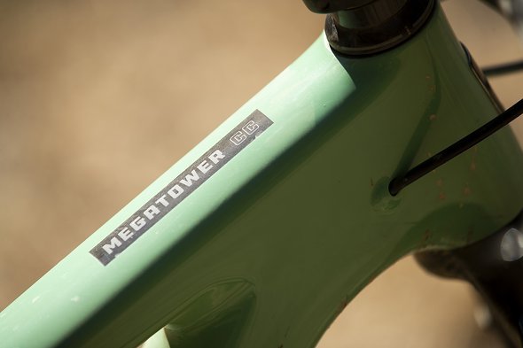

Wie inzwischen bewährt, bietet Santa Cruz zwei unterschiedliche Carbon-Rahmen an: Das obere Ende der Fahnenstange markiert die Variante „CC“, mit der „C“-Version lässt sich etwas mehr Gewicht für weniger Geld erstehen.

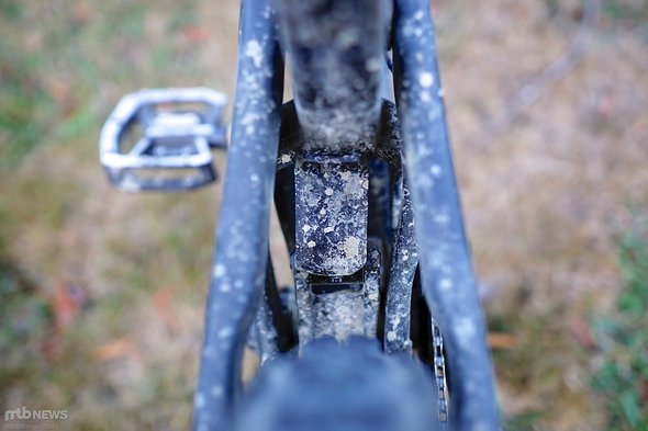

# Im Jahr 2019 zu Recht der Standard - Strebenschutz mit Riffelung zur Geräuschreduktion.
Auf der Höhe der Zeit präsentiert sich der gerippte Kettenstrebenschutz für leiseren Strebenkontakt. Für ein längeres Radleben sind strategische Stellen geschützt: Neben dem klassischen Unterrohrschutz gegen Steinschlag gibt es noch einen demontierbaren Shuttle-Guard, der das Bike beim Transport auf dem Pickup schützt. Ein kleiner Flap bewahrt den Dämpfer vor Schmutzbeschuss. Die Zugführung verläuft vollständig intern – einlaminierte Kanäle vereinfachen dabei die Montage erheblich. Eine externe Montage der hinteren Bremsleitung ist nicht mehr möglich. Ein Flaschenhalter findet im Hauptrahmen Platz.
Während die Flipchips am Dämpfer tatsächlich einfach nur umgedreht werden, um die andere Geometrie zu erreichen, ist im Ausfallende ein anderes Schaltauge notwendig, um den Umbau vorzunehmen. Santa Cruz liefert Bikes und Rahmen daher mit insgesamt 4 Schaltaugen aus: zwei Stück für 435 mm Kettenstreben und zwei Stück für 445 mm Kettenstreben.
Aluminium-Inserts finden sich in der Postmount-Bremsaufnahme, dem Innenlagergewinde (klassisch BSA) und als Gewindeeinsatz im Hinterbau. Die Rillenkugellager sitzen wie üblich alle in den geschmiedeten und CNC-gefrästen Umlenkhebeln – so lassen sich bei Bedarf auch die Lagersitze einfach austauschen, was eine sehr hohe Lebensdauer des Bikes verspricht. Um einen Austausch so weit wie möglich heraus zu zögern, erlauben Schmiernippel ein Fetten und Reinigen der Kugellager.

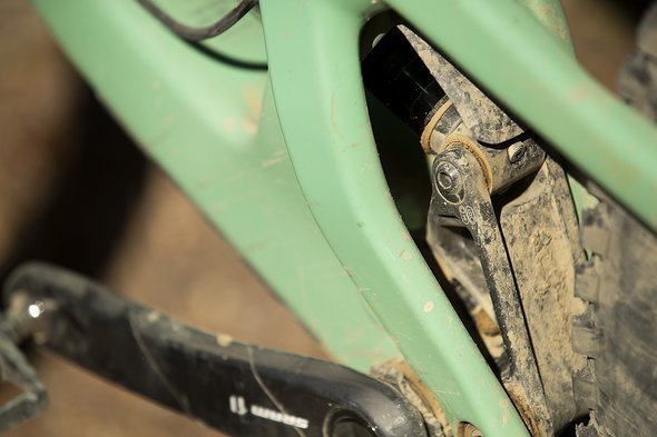

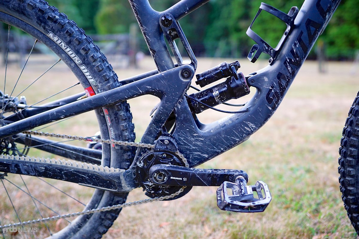

Wie bei Santa Cruz üblich sitzen alle Kugellager in den Umlenkwippen
# Wie bei Santa Cruz üblich sitzen alle Kugellager in den Umlenkwippen - was gut für die Präzision und Langlebigkeit ist.
# Das Set zur Veränderung der Kettenstrebenlänge - neben dem anderen Schaltauge ist ein anderer Bremsadapter notwendig. Beides gehört zum Lieferumfang, das Schaltauge in doppelter Ausführung. Nicht im Bild: Kürzere Schrauben für die längeren Kettenstreben.
# Alternativ zur DT Swiss-Schnellspannachse passt natürlich auch eine Version für Innensechskantschlüssel - es passen 180 mm- oder 200 mm-Bremsscheiben; bei 445 mm Kettenstrebenlänge nur die 200er.
# Gerade Linien, sauber geführte Züge, gut gelöster Kettenstrebenschutz - Santa Cruz baut nicht erst seit gestern Fahrradrahmen

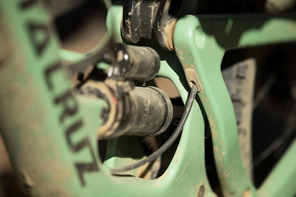

Dämpfer und untere Umlenkwippe sind nach links versetzt
# Dämpfer und untere Umlenkwippe sind nach links versetzt - das schafft Platz für den Antrieb und ist nur in einer Draufsicht wie dieser bemerkbar
# Stahlfederdämpfer passen samt Piggyback in den Rahmen hinein
Der Dämpfer wird vom unteren Umlenkhebel angelenkt.
# Der Dämpfer wird vom unteren Umlenkhebel angelenkt.

Der obere Umlenkhebel sitzt optisch schön parallel zum Sitzrohr.
# Der obere Umlenkhebel sitzt optisch schön parallel zum Sitzrohr.

Wir fuhren die "gehobene Mittelklasse"-Ausstattung namens CC X01
# Wir fuhren die "gehobene Mittelklasse"-Ausstattung namens CC X01 - dank der gewählten Carbon-Laufradsatzoption enthält sie bereits absolut alles, was das Herz begehrt. Den Santa Cruz Lenker empfand ich als einen Ticken zu steif, die Code Bremsen lieferten solide ab, könnten am 29"-Enduro aber gern nochmal mehr Power haben.

  • Kettenstrebenlänge Die Anpassung ist wegen eines anderen Schaltauges und Bremsadapters sowie Schrauben nichts, was man unterwegs machen würde. Dennoch dauert es nur 5 Minuten und ist eine solide Lösung ohne frickelige Kleinteile.

    Was ich hier viel geiler als das Bike finde: daß der ganze Bikepark in Wairoa Gorge einem Milliardär gehört und die Trails extra für ihn angelegt wurden - erst später wurde das ganze auch für die Öffentlichkeit zugänglich.
    Da soll noch einer sagen, daß Geld nicht glücklich macht. smilie
    Ich war letztes Jahr 3 Monate in NZ und ein Tag in diesem Bikepark. . . . unbeschreiblich wie geil die Trails sind und alles ohne Bremswellen. Da dürfen am Tag ~23Biker an drei Tagen die Woche rein. Da ist nichts ausgefahren
