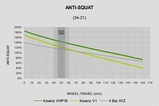

Anti-Squat des neuen Bikes
# Anti-Squat des neuen Bikes
Die neue Position der Umlenkrolle erhöht den Anti-Squat (grüne Kurve vs gelbe Kurve). Fahrräder mit hohen Drehpunkten bieten durch die Lage der Punkte eine hervorragende Unterstützung beim Treten, ohne den Nachteil von Pedalrückschlag in Kauf nehmen zu müssen. Natürlich nur, wenn eine Umlenkrolle zum Umleiten der Kette verwendet wird. Wir sind jedoch noch einen Schritt weiter gegangen und haben den Anti-Squat durch alle Gänge optimiert. So wollen wir erreichen, was wir für perfekt halten: viel Unterstützung beim Klettern, aber kein Pedal-Kickback in DH-Gängen! Ach ja, das 4-Bar XYZ-Bike, das wir zum Vergleich verwenden, ist das Topmodell einer großen Fahrradmarke aus der Schweiz, eines der besten Enduros, die man momentan kaufen kann.

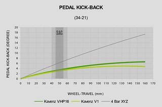

Pedal Kick Back
# Pedal Kick Back
High Pivot Bikes benötigen viel weniger Pedalrückschlag, um effizient zu sein. So bleibt der Pedalrückschlag im Vergleich zu herkömmlichen Bikes sehr niedrig. Der Pedalrückschlag in mittleren und DH-Gängen ist nicht zu spüren. Am wichtigsten ist übrigens, was nach der Sag-Zone passiert – unsere Kurve bleibt ab hier nahezu vertikal. Dies erreichen wir durch eine fallende Anti-Squat Kurve. Wir wollten euch hier nicht zu viele Grafiken zeigen, aber wenn ihr es genauer wissen wollt: 34/10 führt zu -2° Pedal Kick Back – das bedeutet völlige Freiheit für den Hinterbau. 34/50 resultiert in 19° Pedal Kick-Back und 140 % Anti-Squat in der Sag-Zone – dadurch fühlt sich das Kavenz beim Klettern wie ein XC-Bike an.
