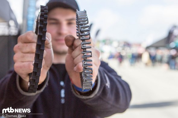

Wenn der Rahmen nicht zu öffnen ist bleibt nur eine Möglichkeit für das kettenlose Riemen-Glück: der Riemen muss die Öffnung haben. Genau das ist die Idee beim Veer Belt-Drive.
In der Mitte zu sehen: die Pins die den Riemen verbinden
# In der Mitte zu sehen: die Pins die den Riemen verbinden

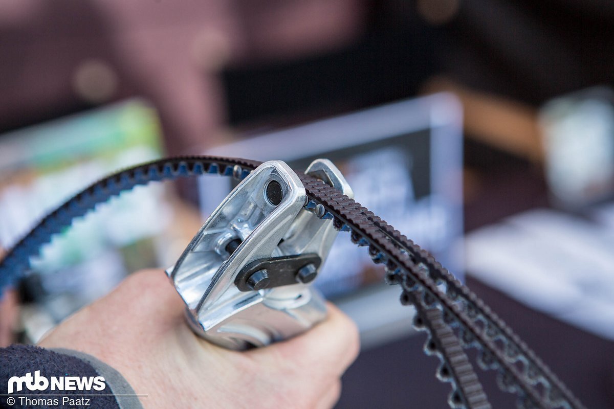

Nach mehreren Experimenten kam Sean auf die zündende Idee: ein Antriebsriemen für den Industrieeinsatz wird mit einem v-förmigen Schnitt der Länge nach geöffnet, am Rad montiert und mit Metallpins, ähnlich wie Nieten bei Fahrradketten mit einer speziellen Zange wieder zusammengefügt. Fertig!
So werden die Pins eingepresst, auf der Rückseite werden sie minimal aufgeweitet, dass sie sicheren Halt haben
# So werden die Pins eingepresst, auf der Rückseite werden sie minimal aufgeweitet, dass sie sicheren Halt haben
