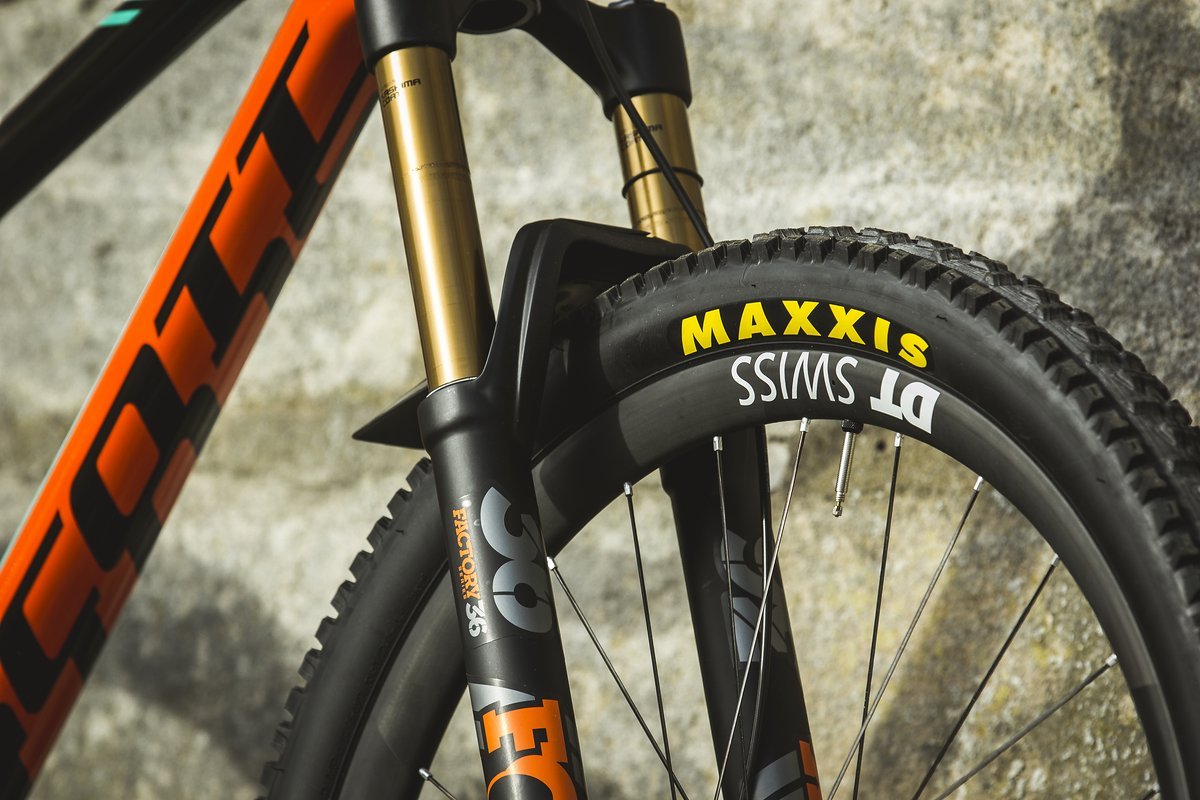

Der Syncros Fender passt perfekt zur Fox 36 an der Front
# Der Syncros Fender passt perfekt zur Fox 36 an der Front - für Grip sorgen die Maxxis Highroller II Reifen auf den DT Swiss XMC Laufrädern

Technische Daten: Scott Genius 900 Tuned 2018
Rahmen: Genius 900 Tuned Größe L
Gabel: Fox 36 Kashima FIT 4 29 Zoll Boost 160 mm
Dämpfer: Fox Nude 4
Steuersatz: Syncros
Bremsen: Magura MT T 180 mm Vorne Hinten
Vorbau: Syncros Hixon 50 mm
Lenker: Syncros Hixon 760 mm
Griffe: Lizard Skins Logo lock on
Felgen: DT Swiss XMC 29 Zoll 30 mm Innenbreite
Naben: DT Swiss 240s
Reifen: VR Maxxis Highroller II 3C; HR Maxxis DHR ST
Kurbel + Innenlager: SRAM Eagle Kurbellänge 175 mm
Kettenblatt / Kettenblätter: SRAM Eagle DirectMount 32T
Kettenführung / Umwerfer: Syncros integ. Kettenführung
Schalthebel: SRAM Eagle
Schaltwerk: SRAM Eagle
Pedale: Crank Brothers Mallet E 11
Kette: SRAM
Kassette: SRAM Eagle
Sattel: Syncros XR 1.0 SL Narrow
Sattelstütze: Fox Transfer 150 mm
Sattelklemme: Syncros 31,8 mm
