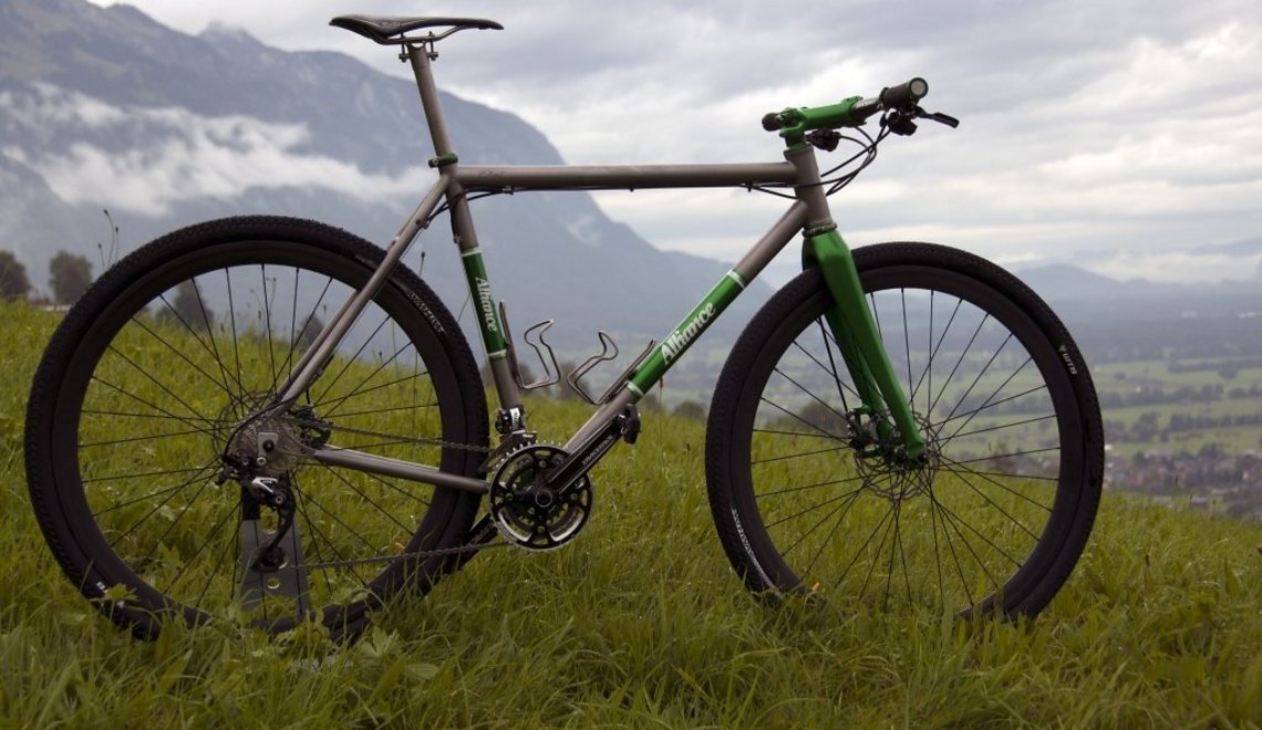

MTB-News.de: Hallo Don Trailo, dein Bike hat sich vor lauter Likes kaum retten können und es direkt unter die beliebtesten Fotos der Woche im Fotoalbum geschafft. Wie ist es zu deinem Bike gekommen, das wir heute als Bike der Woche vorstellen?

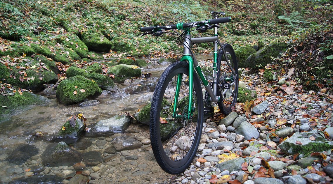

Ich wollte wieder etwas aus Titan. Ich hatte in den vergangenen Jahren schon etliche Titan Hardtails. Das Rad wurde im Jahr 2013 fertig erstellt, die komplette Aufbau-Story findet ihr in diesem Thread.
Alles fängt ja mit einer Idee an: „Ich will was neues für …“. Grundsätzlich mag ich die kleinen, nicht etablierten oder unbekannten Rahmenbauer. Die Suche im Netz und die Mails die man schreibt, um in den Kontakt zu kommen – es macht einfach mehr Spaß. Erik Roth gehörte zu dieser Gattung. Er war Lehrling bei Carl Strong und ist kein dirty Freak wie einige andere in den Staaten. Nein, der Typ ist total pragmatisch und sehr seriös. Die Kommunikation war sehr intensiv und er hatte immer eine Lösung für meine Zweifel und Unsicherheiten. Das gefiel mir, denn ein Gravelbike mit Flatlenker war für mich unbekanntes Gebiet. Ich kenne mich mit Mountainbikes gut aus, doch Gravel war eben die neue Herausforderung für dieses Rad.
Das Ziel war klar: ein Rad für Straßen, Forstwege, Wiesen etc. Ein Rad für Tagestouren wie auch längere Reisen – eben ein Rad für fast alle Bedürfnisse.
Worauf hast du beim Aufbau deines Bikes besonders geachtet?

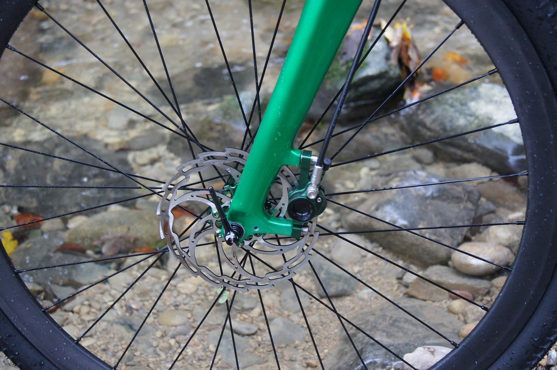

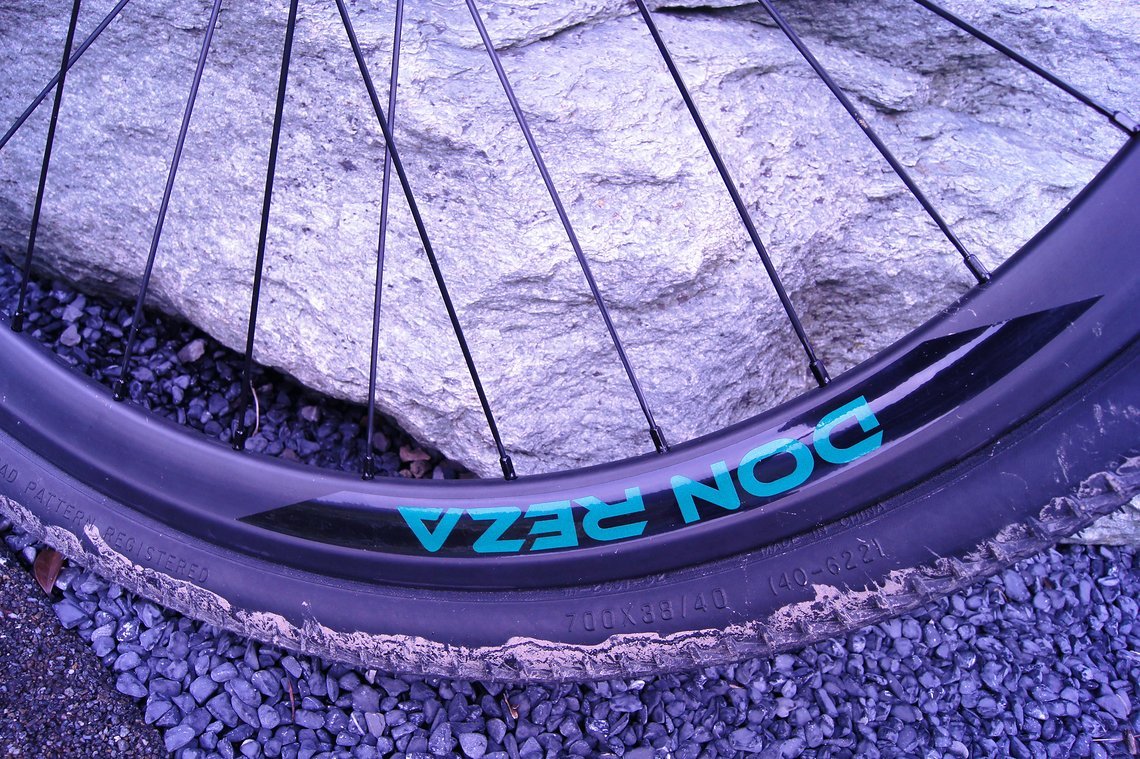

Hier war die Ausganglage einfach die Resteteileverwertung: Hope Mini eloxieren lassen in grün, XTR vom alten Titan-Hardtail übernehmen und leichte Laufräder. Die Felgen wurden für mich und @nebeljäger speziell fabriziert. Mein Freund @nebeljäger war auch der Supervisor bei meinem Projekt. Wir standen ständig im Kontakt, um alle Details zu besprechen. Danke Mann!
Wir gehörten zu den ersten Kunden die sich mit Chinafelgen angefreundet haben, mittlerweile fahren sie viele hier im Forum. Ich denke die meisten sind happy damit.
Wie geht es mit deinem Bike weiter?
Ich habe immer wieder andere Reifen ausprobiert und noch nicht den idealen gefunden. Was ich außerdem diesen Winter ändere ist die Übersetzung. Ich möchte eine Compactkurbel fahren und die XTR weiter nutzen – das gibt wieder eine kleine Herausforderung. Außerdem werde ich noch einen Laufradsatz für den Alltag und einen Custom-Gepäckträger anschaffen – das sind die Pläne für den Winter.
Welchen Einsatzbereich hat das Bike?
Stadtverkehr, Touren auf der Straße und Forstwegen und überall wo es mich sonst hin verschlägt – ein Gravelbike eben.
Was wiegt das Bike?
Mit schweren WTB Reifen wiegt es aktuell 8,2 kg. Mit leichteren Reifen war ich auch schon bei 7,6 kg.
Was ist dein persönliches Highlight an deinem Bike der Woche?

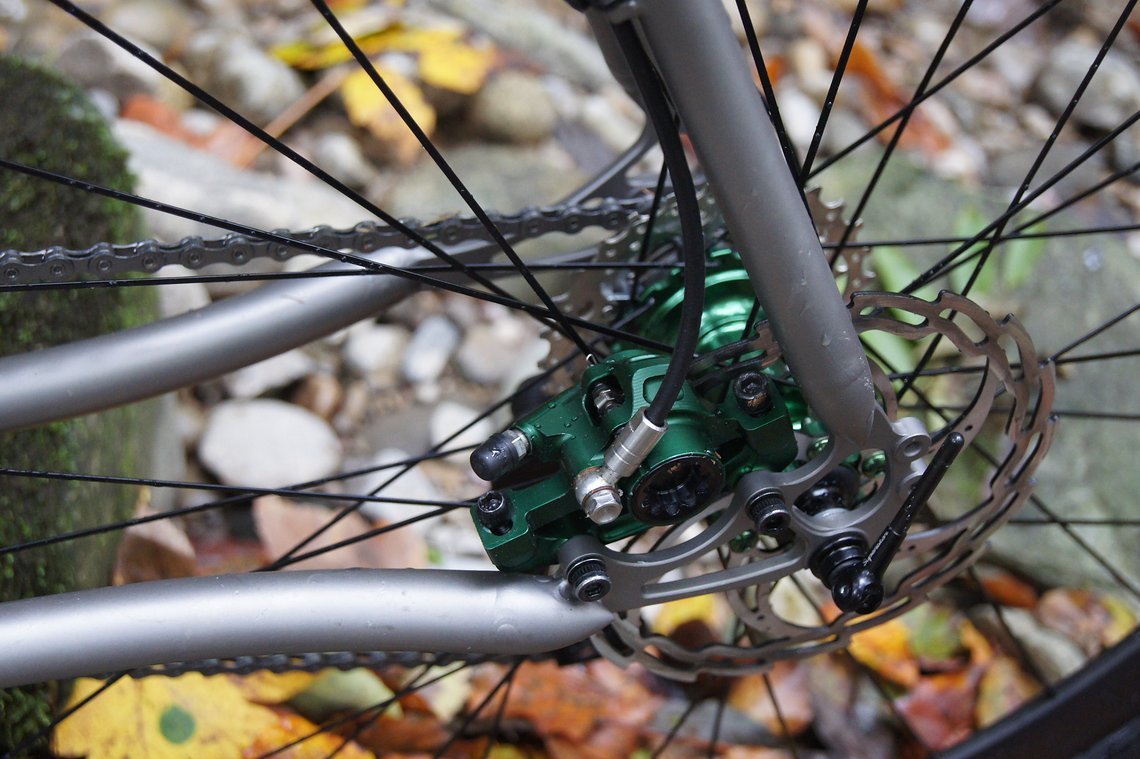

Ganz klar der Aufbau-Prozess und die Entstehung des Projektes. Und natürlich die makellose Verarbeitung. Einfach super Arbeit vom Zusammenbau des Rahmens bis zur Lackierung der Banderolen. Ich bin ein Schweißfetischist und bin da sehr anspruchsvoll, ich ärgere immer wieder einige User mit meinem kritischen Auge. Doch früher habe ich selbst schweren Stahl geschweißt und weiß, dass es eben sehr viel Übung und Achtsamkeit erfordert – und ich will was für mein Geld.
Was ich außerdem an diesem Bike liebe, ist die zeitlose Eleganz. Das Bike muss mein restliches Fahrrad-Leben halten.

Technische Daten: Alliance Custom Titanium 2013
Rahmen: Alliance custom Massrahmen
Gabel: WHISKY FORK No.7
Steuersatz: CHRIS KING
Bremsen: HOPE MINI GRÜN ELOXIERT
Vorbau: 3 T
Lenker: RaceFace Next SL
Griffe: LEDER CUSTOM
Felgen: light bicycle CARBON CUSTOM (A.D wurden sie für mich und Nebeljäger gefertigt, heute gibt es die Felge im Standardangebot)
Naben: MONKEY ULTRALIGHT
Reifen: WTB
Kurbel + Innenlager: CHRIS KING RACE FACE
Kettenblatt / Kettenblätter: 24/34//46
Kettenführung / Umwerfer: XTR
Schalthebel: XTR
Schaltwerk: XTR
Pedale: SHIMANO TOURING
Kette: IMMER WIEDER NE ANDERE…
Kassette: SHIMANO ULTEGRA 11-26
Sattel: SELLE ITALIA FLITE ODER SLR
Sattelstütze: TITAN 27.2 ODER CARBON
Sattelklemme: SALSA

» Alle Kommentare im ForumIch finde das Bike gelungen, würde aber weg vom Flatbar hin zu einem Drop-bar gehen, das würde mMn noch besser zu Bike und Einsatzgebiet passen.
danke für das Feedback allerseits
.......ich komme mit drop-bar nicht klar
2 Räder haben es mir bewiesen und standen rum
anders bei diesem Rad! das wird gerne bewegt.....
an die anderen die(BDW) >das Rad nicht verstehen
