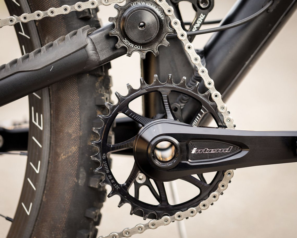

Auch an der Kurbel findet sich mit der  Intend Rocksteady Magic ein spannendes Produkt

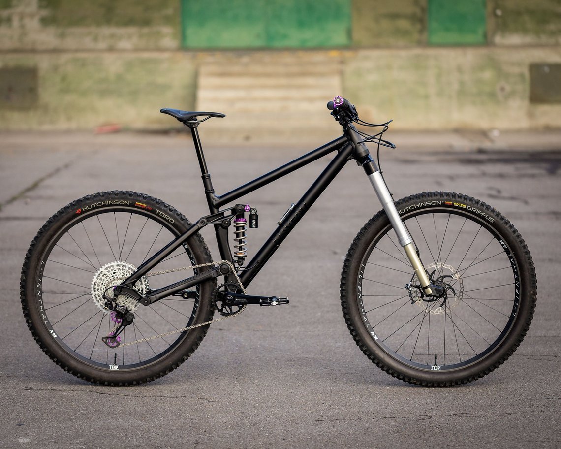

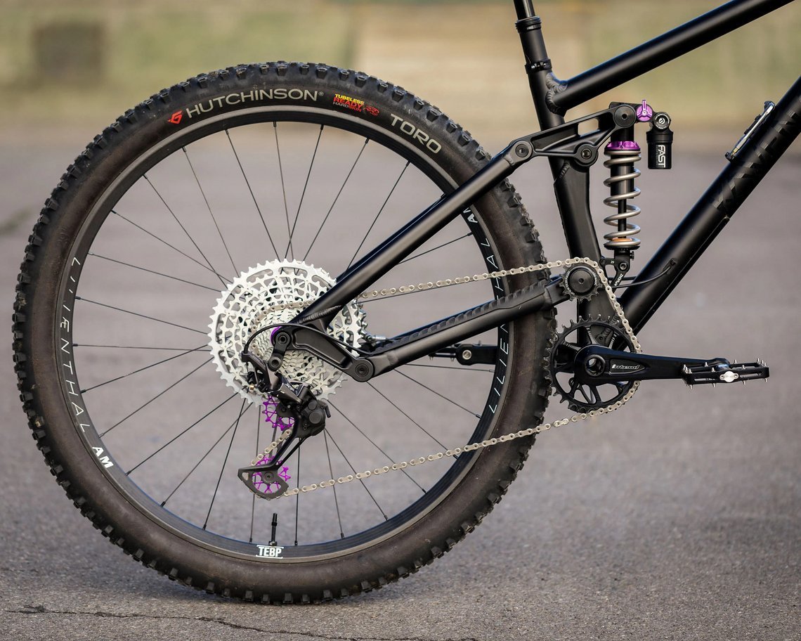

Mit dem Highpivot-Hinterbau sticht das schicke Kavenz sofort ins Auge

Zu guter letzt kam vor Weihnachten noch eine Intend Rocksteady Magic Kurbel dazu. Die hat einen eingebauten Freilauf, so dass man schalten kann, ohne zu treten. Das steigert zwar nicht den Komfort, aber es macht einfach Spaß und funktioniert bisher einwandfrei mit dem Highpivot-Hinterbau des Kavenz.

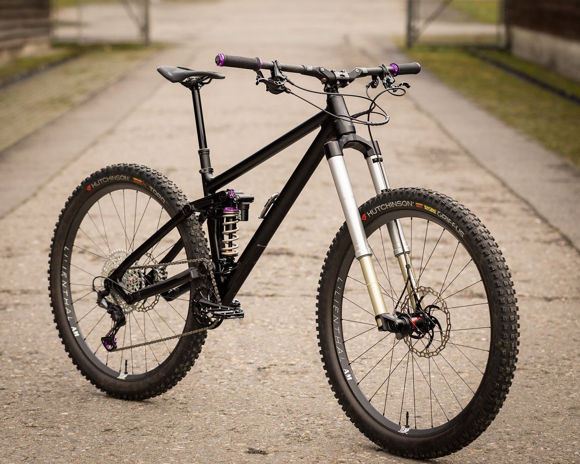

# Mit dem Highpivot-Hinterbau sticht das schicke Kavenz sofort ins Auge
An der Front arbeitet eine Intend Edge Federgabel mit satten 170 mm Federweg ...
# An der Front arbeitet eine Intend Edge Federgabel mit satten 170 mm Federweg ...

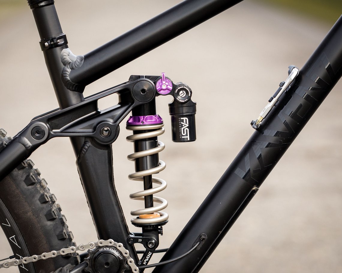

... während die 160 mm am Heck für maximalen Komfort von einem Fast Fenix Evo Stahlfederdämpfer verwaltet werden
# ... während die 160 mm am Heck für maximalen Komfort von einem Fast Fenix Evo Stahlfederdämpfer verwaltet werden

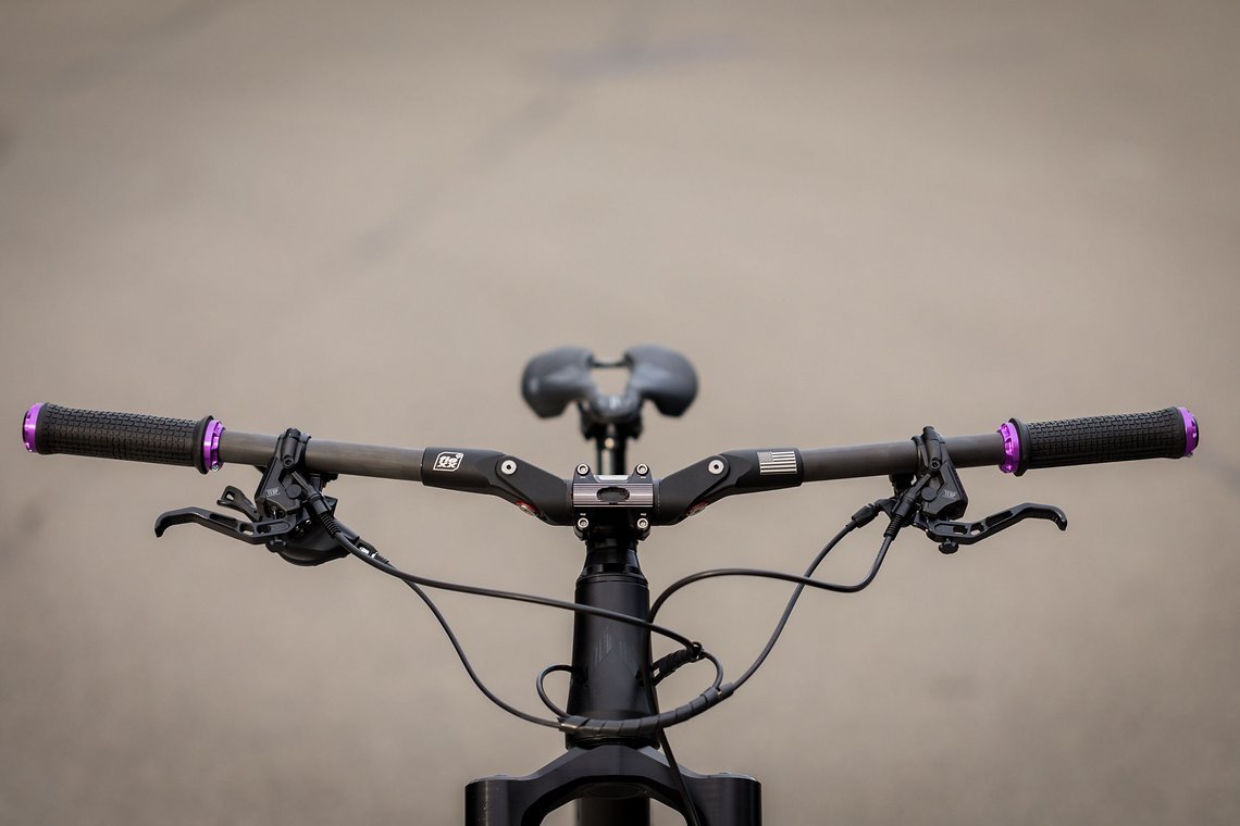

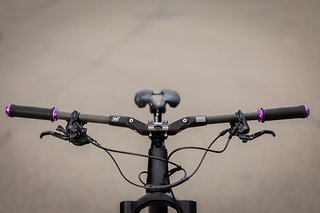

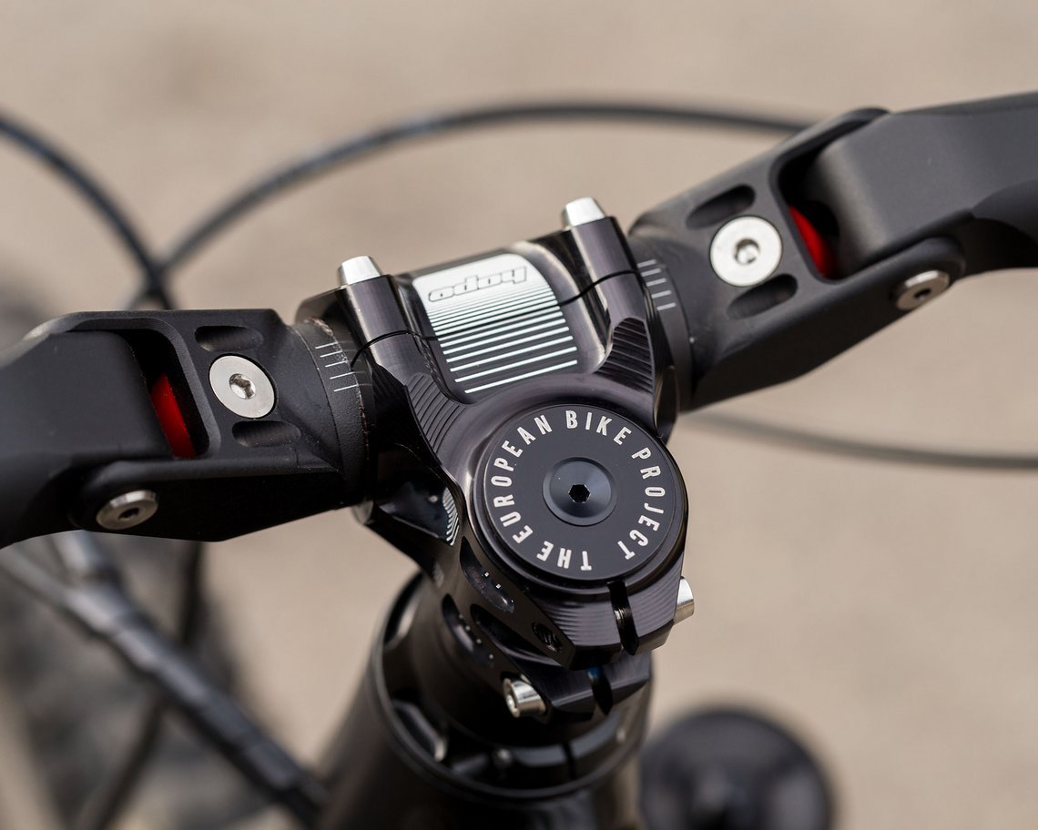

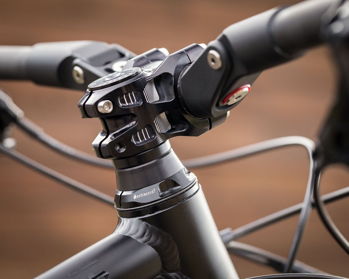

Ein besonderes Detail am Bike ist sicherlich der Fasst Company Flexx Enduro Lenker
# Ein besonderes Detail am Bike ist sicherlich der Fasst Company Flexx Enduro Lenker
Dieser sollen dank eines austauschbaren Elastomere-Einsatzes Vibrationen in Dämpfungsrichtung aufnehmen ...
# Dieser sollen dank eines austauschbaren Elastomere-Einsatzes Vibrationen in Dämpfungsrichtung aufnehmen ...
... und damit den Fahrkomfort deutlich erhöhen
# ... und damit den Fahrkomfort deutlich erhöhen

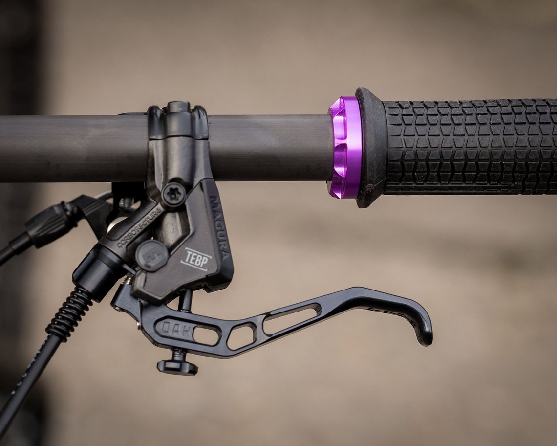

Die Magura MT7 Bremse ist mit Oak Components Root Levers und 203 mm großen Galfer Scheiben in 2.0 mm Stärke ausgestattet
# Die Magura MT7 Bremse ist mit Oak Components Root Levers und 203 mm großen Galfer Scheiben in 2.0 mm Stärke ausgestattet - so soll man beim Bremsen kaum Fingerkraft benötigen

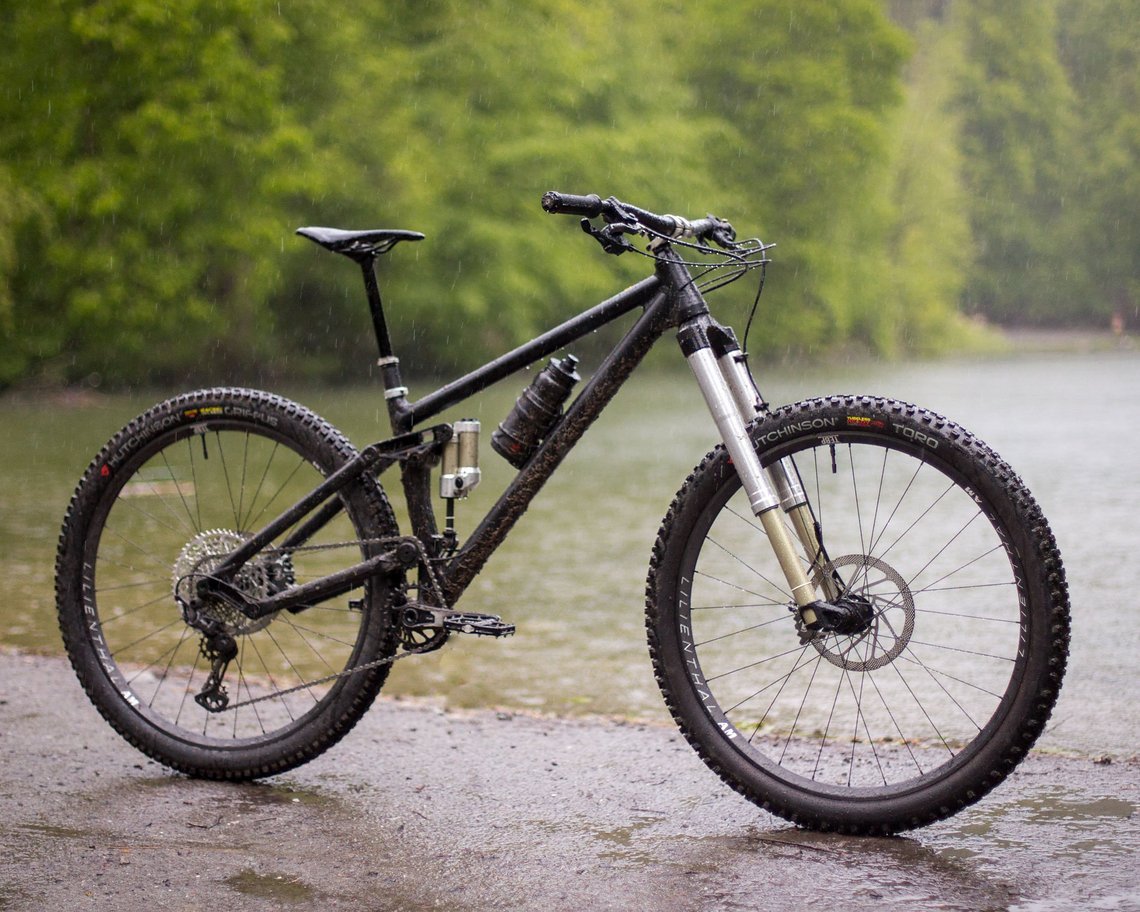

Wie fährt sich das Rad?
Das Bike ist für meine Verhältnisse definitiv auf der „plushen“ Seite. Gleichzeitig ist es auch mein bisher längstes Bike, sodass ich mich am Anfang schon etwas daran gewöhnen musste. Ich möchte es aber nicht mehr missen! Ich finde das Fahrgefühl wirklich sehr gut und das Bike macht einfach nur Spaß.
Die vielen Komfort-Maßnahmen beeinflussen das Handling außerdem nicht negativ. Das Bike fährt nach wie vor dorthin, wo ich will. Auch die Kombination von Flexx Lenker und Revgrips führt nicht zu einem schwammigen Gefühl, auch wenn man das zuerst denken könnte.
# Auch an der Kurbel findet sich mit der Intend Rocksteady Magic ein spannendes Produkt - durch den in die Kurbel integrierten Freilauf, läuft die Kette beim Rollen mit, auch wenn nicht pedaliert wird -> so kann man auch ohne in die Pedale zu treten schalten

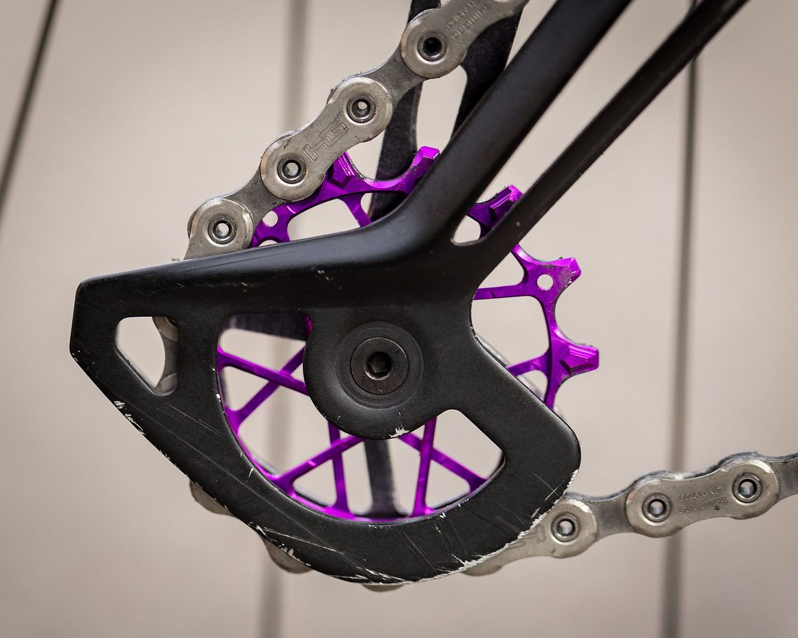

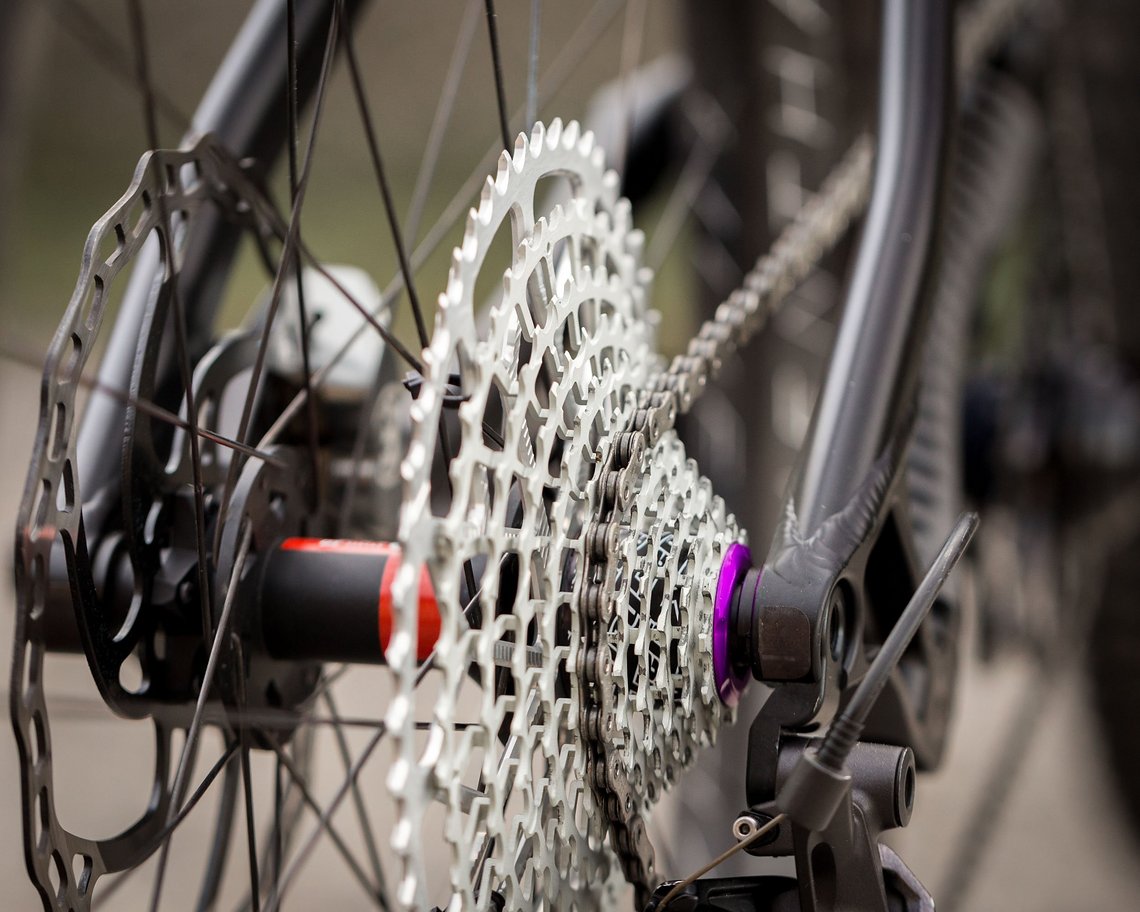

Zu der Garbaruk Kassette ...
# Zu der Garbaruk Kassette ...
... darf das passende schicke Schaltröllchen am Shimano XT Schaltwerk natürlich nicht fehlen
# ... darf das passende schicke Schaltröllchen am Shimano XT Schaltwerk natürlich nicht fehlen

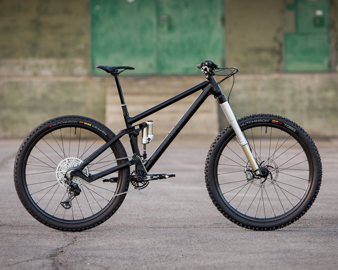

Das Projekt ist als relativ leichter Aufbau mit 14,26 kg gestartet
# Das Projekt ist als relativ leichter Aufbau mit 14,26 kg gestartet
Nach weiteren Komfort-Anpassungen liegt es jetzt bei 15,6 kg
# Nach weiteren Komfort-Anpassungen liegt es jetzt bei 15,6 kg - wir wünschen noch viel Spaß mit dem schicken Gerät!

Dämpfer: Fast Fenix Evo, 205×65 mm

Bremsen: Magura MT7 mit Oak Components Root Levers und Galfer 203 mm / 2.0 mm Scheiben

Lenker: Fasst Company Flexx Handlebar Enduro

  1. Nettes Rad!
    Aber der Lenker?😳
    Erinnert mich irgendwie an einem Flex Stem aus den 90ern. Hoffe für dich, dass der besser funktioniert smilie
  2. Glückwunsch!
    Aber etwas verstehe ich nicht.. Supersteife Gabel nehmen + den steifen Meister Steuersatz um dann den komigen Lenker zu verbauen um das ganze erträglicher zu machen.. smilie
  3. Glückwunsch!
    Das ist relativ einfach zu erklären. Flex nur in der Richtung in der es erwünscht ist. Daher sind alle anderen Flexrichtungen unterbunden worden und gezielt der Flex in Wunschrichtung hergestellt.

    Die Oak Hebel reizen mich auch
