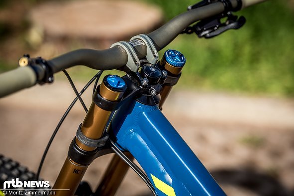

Weil der Aluminium-Prototyp kürzer als sein 650b Carbon-Bike ist, fährt Eddie einen speziellen Steuersatz
# Weil der Aluminium-Prototyp kürzer als sein 650b Carbon-Bike ist, fährt Eddie einen speziellen Steuersatz – dank spezieller Schalen wird der Reach vergrößert.

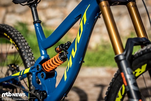

Eddie ist seit gut einem Monat auf dem 29″-Prototypen des Pivot Phoenix DH unterwegs und hat sich auf dem Bike sofort sehr wohl gefühlt. Vom Fahrverhalten soll die neue Variante sehr ähnlich zur bisherigen 27,5″ Carbon-Version sein, sodass der Kiwi im Lauf der Saison durchaus zwischen den beiden Laufradgrößen hin- und herwechseln möchte. Für das Rennen auf der sehr steinigen Strecke in Kroatien kommt für ihn jedoch nur die 29″-Variante des Downhill-Bikes infrage.

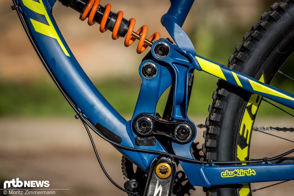

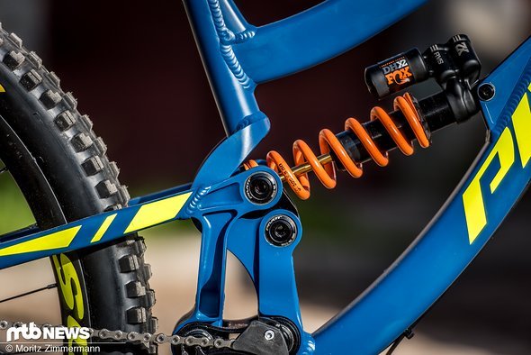

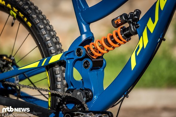

Die wohl auffälligste Änderung neben dem Rahmenmaterial und der Laufradgröße ist die Dämpfer-Anlenkung. Pivot setzt beim Phoenix DH 29 nach wie vor auf das bekannte und bewährte dw-link-System, bei dem sich zwei sehr kurze Umlenkwippen in dieselbe Richtung drehen. Allerdings ist im Vergleich zur bisherigen Carbon-Version die komplette Dämpfer-Anlenkung deutlich weiter nach vorne gewandert. So konnte Pivot trotz großer Laufräder dieselbe Hinterbau-Länge realisieren. Von der Anlenkung ähnelt das Pivot Phoenix DH 29 nun stärker den Trail- und Enduro-Bikes der Firma aus Arizona.
Pivot setzt am Phoenix DH 29 nach wie vor auf das dw-link-Hinterbausystem
# Pivot setzt am Phoenix DH 29 nach wie vor auf das dw-link-Hinterbausystem – zwei sehr kurze Umlenkwippen rotieren in dieselbe Richtung.
Im Vergleich zur 27,5"-Version ist die gesamte Dämpfer-Anlenkung nun deutlich weiter nach vorne gewandert.
# Im Vergleich zur 27,5"-Version ist die gesamte Dämpfer-Anlenkung nun deutlich weiter nach vorne gewandert.
Durch diese Veränderung lässt sich trotz größerer Laufräder ein vergleichsweise kurzer Hinterbau realisieren.
# Durch diese Veränderung lässt sich trotz größerer Laufräder ein vergleichsweise kurzer Hinterbau realisieren.
Der Hinterbau des Prototypen ist progressiver als der der 27,5"-Variante. Deshalb fährt Eddie in Kroatien einen Fox DHX2 Coil-Dämpfer.
# Der Hinterbau des Prototypen ist progressiver als der der 27,5"-Variante. Deshalb fährt Eddie in Kroatien einen Fox DHX2 Coil-Dämpfer.

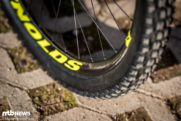

Die Laufräder aus dem Hause Reyonolds bestehen aus Carbon und passen dank neongelber Aufkleber optisch perfekt zum Phoenix.
# Die Laufräder aus dem Hause Reyonolds bestehen aus Carbon und passen dank neongelber Aufkleber optisch perfekt zum Phoenix.
Der Hinterbau bietet nun mehr Progression, sodass Eddie die ersten Trainingsläufe in Kroatien mit einem Fox DHX2 Coil-Dämpfer in Angriff nehmen wird. Im Vergleich zu seinem 27,5″-Bike ist der Reach des 29″-Prototypen etwas kürzer. Deshalb setzt der Neuseeländer auf spezielle Steuersatz-Schalen, die den Reach seines Aluminium-Bikes verlängern. Im Gegensatz zum Rahmen bestehen die Laufräder aus Carbon und stammen aus dem Hause Reynolds. Im Inneren der Laufräder kommt übrigens das CushCore-System gegen Durchschläge zum Einsatz. Die Aufkleber auf den Felgen sind neongelb und passen optisch perfekt zum Rahmen – Eddie wird’s gefallen!
