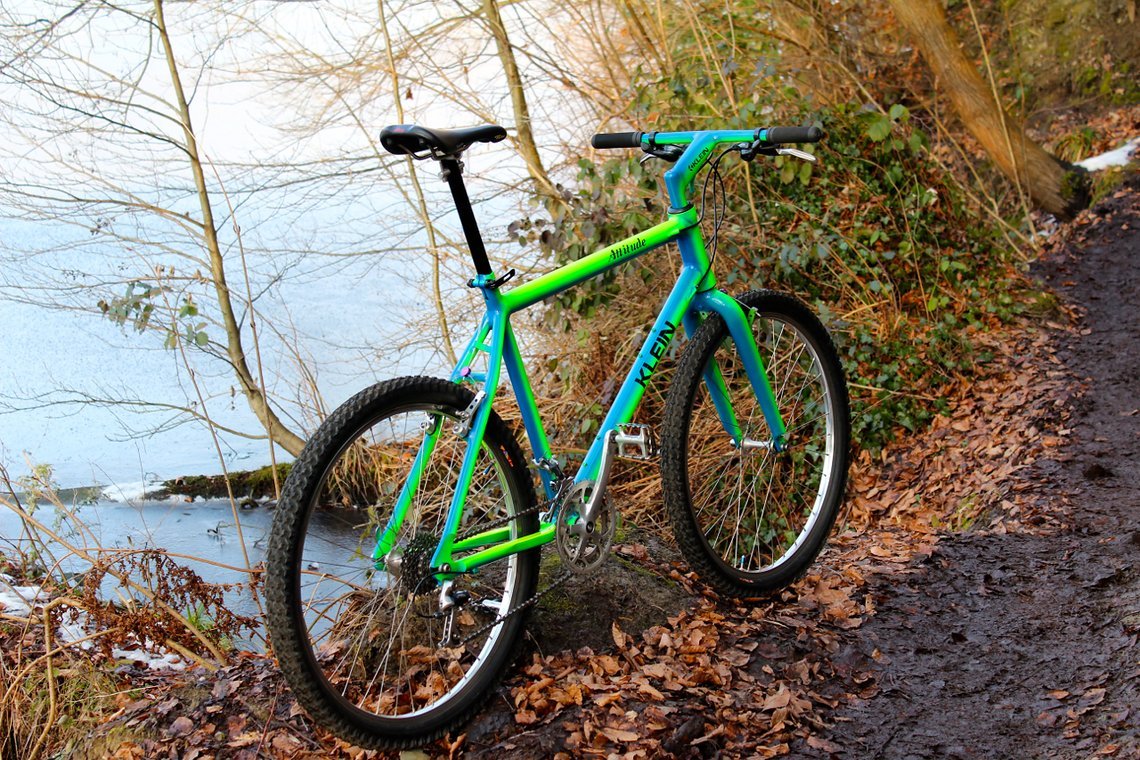

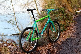

ich habe den KLEIN Rahmen vor ca. 2 Jahren bei einem Händler in der Ecke entdeckt. Der Rahmen hatte einige unschöne Gebrauchsspuren: Kratzer im Lack, starke Chainsuck-Spuren und leider auch einen KLEIN-typischen Einriss bei der Sattelstützenklemmung. Die Farbe war violett. Gabel und Lenker-Vorbau-Einheit (LVE) fehlten. Für mich war klar, dass es ein Repaint werden würde. Das KLEIN-Farbschema “Gator linear fade” faszinierte mich schon, seit ich es das erste Mal gesehen hatte. Diesen speziellen Paintjob können aber nur ganz wenige Profis korrekt repainten. Zum Glück gibt es für solche Fragen MTB-News.de mit dem Classic Bike Forum. Die User hier sind zwar bisweilen etwas schräg drauf, aber schließlich hat ja jeder einen KLEINen Vogel ;-).
Nun ging die mühsame Suche nach einer passenden Gabel und LVE los. Dazu muss man wissen, dass KLEIN Sammler eine Art Magnetismus nach “geheiligtem Aluminium” entwickeln. Von einmal gefundenen Teilen kann man sich nur sehr schwer trennen. Aber mit etwas Aufwand, Geduld und gezielter Internetsuche gelang es schließlich. Die Teile wurden zum Lackieren gesendet und dann hieß es wieder geduldig warten. Nach einem Jahr konnte ich dann das professionelle Resultat auspacken. Die Lager habe ich vom Fachgeschäft einpressen lassen. Die Teile zum Aufbau habe ich schon vorher gesucht und sauber vorbereitet. Anregungen und Unterstützung dazu habe ich wiederum im Classic-Forum gefunden.
Zum Schluss kam dann der lang ersehnte Eigenaufbau und das war dann der reinste Genuss. Der Höhepunkt war die erste Ausfahrt bei wunderbarem Wetter. Alles hat auf Anhieb gepasst!
Worauf hast du beim Aufbau deines Bikes besonders geachtet?

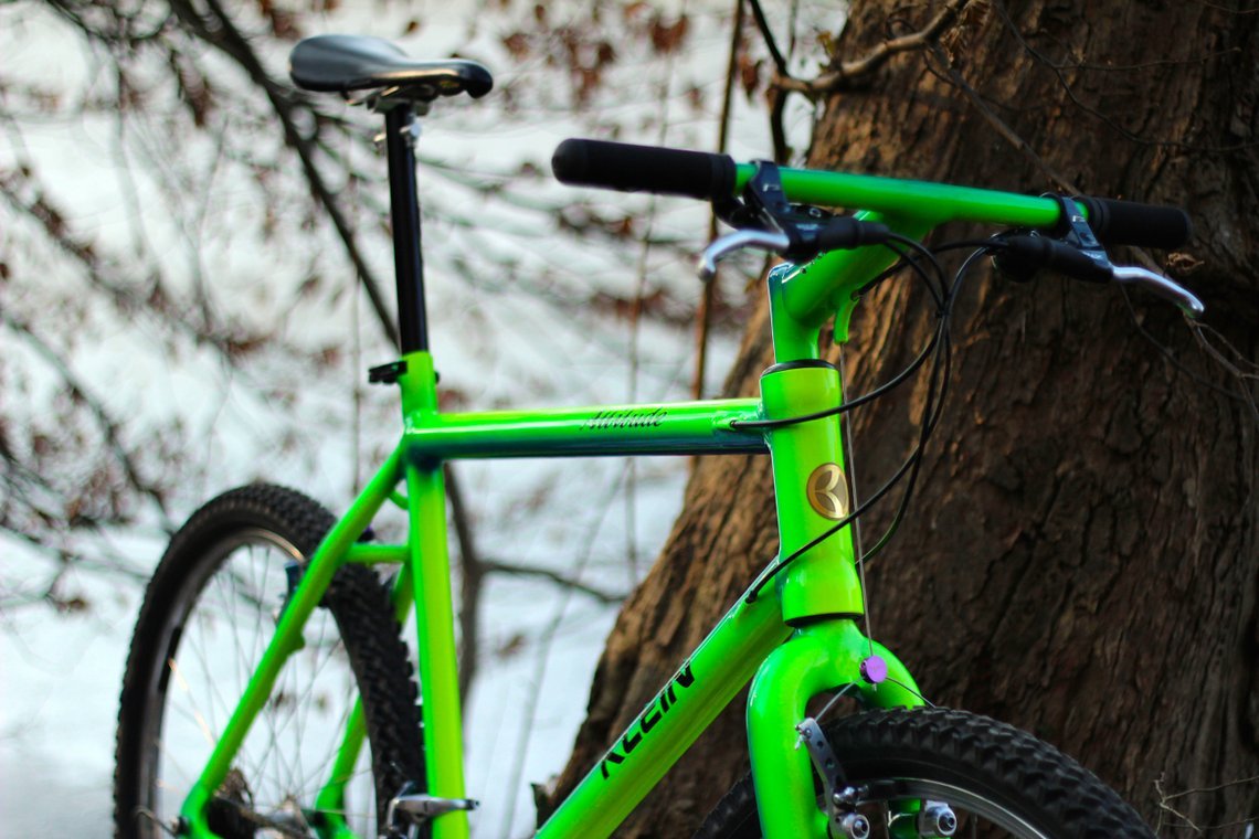

Wichtig finde ich bei einem solchen Rahmenset, dass die Komponenten optisch stimmig wirken und auch aus der entsprechenden Zeitperiode stammen. In der Beziehung Time-Correctness bin ich aber nicht übermäßig perfektionistisch. Ich mag es, wenn auch mal ein kleines Detail die individuelle Note heraus streicht. So wie die Onza Chill Pills und die Crafton Bremsen.

Rahmen: KLEIN Attitude, 22 Zoll
Gabel: KLEIN Unicrown Starrgabel
Dämpfer: Discus intevertebralis (Bandscheiben), 23 Stück beim Fahrer eingebaut ;-)
Steuersatz: Industriekugellager 1,5 Zoll Innenmass
Bremse: Grafton Speed Controller
Vorbau: KLEIN Mission Control 1, Länge: 150 mm, Rise: 10 Grad
Lenker: KLEIN Lenker-Vorbau-Einheit MC1, Breite: 60 cm
Griffe: ODI
Felgen: Araya RM 400 Pro
Naben: Shimano XTR 900
Reifen: Onza K, 2,10″
Kurbel / Innenlager: Shimano XTR 900, Kurbellänge: 175 mm; KLEIN Innenlager eingepresst
Kettenblatt: Shimano
Kettenführung: XTR 900, Downpull
Schalthebel: Shimano XTR 900
Schaltwerk: Shimano XTR 900
Pedale: –
Zughüllen: –
Kette: Shimano HG 90
Sattel: Selle Italia Filte Titanium
Sattelstütze: ROOX, 27.2 mm
Sattelklemme: k.A.
Sonstiges:
Onza Chill Pills Cablehanger in purple. Im Rahmen verlegte Züge mit Cable-Linern reibungsarm verlegt.
