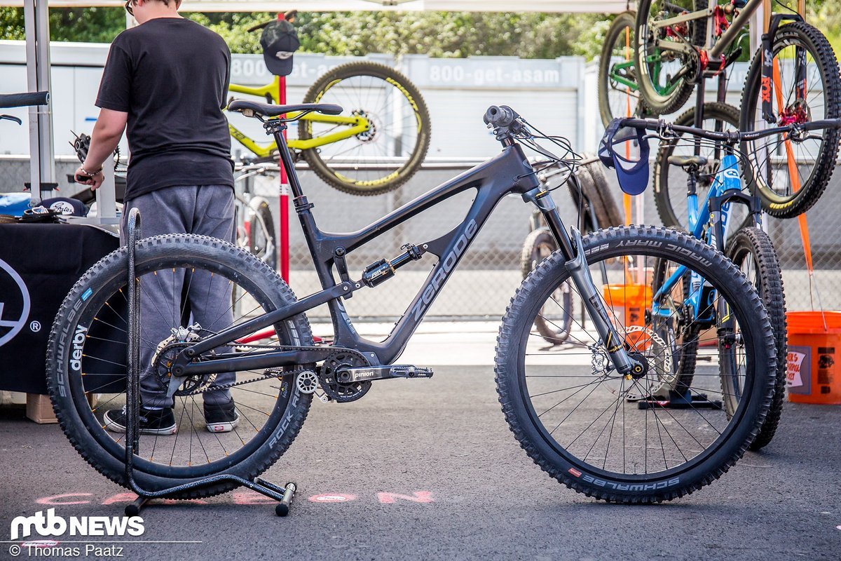

Mit dem Taniwha und dem Taniwha Trail bietet die kleine neuseeländische Bikeschmiede Zerode zwei schicke Carbon-Trailbikes mit Pinion-Getriebe an. Ab sofort gibt es die beiden Modelle jedoch auch mit Gates Carbon Drive-Riemen statt mit Kettenantrieb zu kaufen. Alle Infos zum Zerode Taniwha gibt’s hier.

Das Zerode Taniwha und das Zerode Taniwha Trail wurden entwickelt, um dem Fahrer mit einer ausgezeichneten Hinterbauperformance viel Vertrauen und Sicherheit zu vermitteln. Dafür setzt man bei Zerode auf ein Pinion-Getriebe, wodurch die ungefederte Masse drastisch reduziert wird. Dies soll sich schlägt positiv auf die Hinterbauperformance auswirken. Außerdem profitiert man zusätzlich von dem tiefen Schwerpunkt, der geringen Defektanfälligkeit sowie den langen Wartungsintervallen.

Jetzt geht Zerode den nächsten Schritt und bietet beide Modelle auch mit Gates Carbon Drive-Riemenantrieb an. Dadurch soll die Anfälligkeit des Antriebs  reduziert und das Bike insgesamt noch wartungsarmer werden. Genau wie bei der Variante mit Kette wird der Gates-Riemen unterhalb der Kettenstrebe mittels einer drehbaren Rolle gespannt. Die Bikes wird es ab Ende Frühjahr in drei verschiedenen Varianten für Preise zwischen $ 5.000 (Rahmenset) und $ 10.000 zu kaufen geben. Dabei kommen je nach Ausstattungsvariante Race Face-Komponenten und Federelemente von Cane Creek, Fox und RockShox zum Einsatz.
