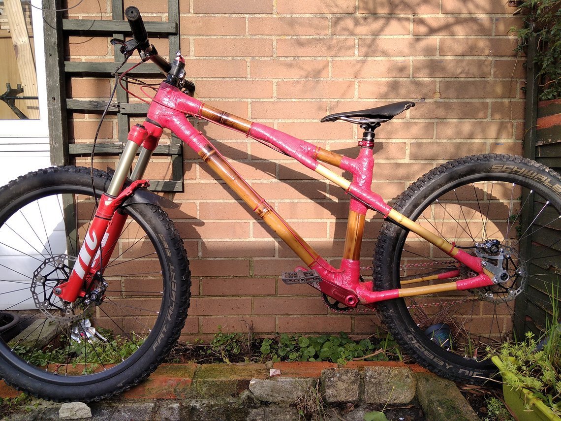

MTB-News.de: Hallo scar4me, dein selbstgebautes Bambus-Hardtail ist einfach einmalig. Ein so geniales Projekt auch noch für so wenig Geld zu realisieren ist beeindruckend. Wie ist es zu deinem Bike gekommen, das wir heute als Bike der Woche vorstellen?
Angefangen hat alles mit der Idee zu dem Bike im Februar 2020. Es hat dann bis Oktober gedauert, bis ich endlich fertig war. Ich hatte ehrlich gesagt nicht die Erwartung, dass das Projekt am Ende ein Erfolg wird, wollte die Herausforderung aber trotzdem unbedingt angehen. Ich habe nur grundlegende DIY-Fähigkeiten, daher wurden Teile wie das Yoke auf Millimeterpapier entworfen. Ich habe auch einen einen ausführlichen Aufbau-Artikel über das Projekt geschrieben.
Ein Grund für das Projekt war auch Geld, denn auch wenn das mein einziges Hobby (meine Frau würde es eher Besessenheit nennen) ist, habe ich nicht viel Geld dafür zur Verfügung. Also wollte ich so viel wie möglich mit so wenig Geld wie möglich erreichen. Der Rahmen selbst hat mich nur etwa £230 (270 €) gekostet. Bei den Anbauteilen setzte ich auf eine Mischung aus Bewährtem (Mattoc, Schwalbe Reifen und Formula R0) und günstigen Teilen von AliExpress (Felgen, Naben, Kurbel, Kassette, Lenker und Vorbau). Insgesamt hat das Projekt etwa £1000 (1.160 €) gekostet.

Der Rahmen fühlt sich definitiv nicht so an, wie ich mir das zu Beginn des Projekts vorgestellt hatte. Ich habe mir einen Rahmen vorgestellt, der viele der Qualitäten meiner bisherigen Alu-Hardtails mitbringt und dazu eine bessere, aggressivere Geometrie hat. Aber der Bambusrahmen hat einfach deutlich mehr lateralen Flex im Tretlagerbereich. Also habe ich im Bereich des Tretlagers und des Steuerrohrs nochmal nachgearbeitet, um das Ganze etwas steifer zu bekommen. Damit ist der Flex zwar immer noch nicht weg, aber die ersten Tests haben gezeigt, dass sich das Bike jetzt viel besser anfühlt und die Kraftübertragung auch deutlich besser geworden ist.
Ein weiteres Problem war, dass ich die Ausfallenden am Hinterrad nicht ganz gerade verbaut habe. Diese knapp 2 mm Unterschied haben dafür gesorgt, dass das Hinterrad in schnellen Kurven manchmal Kontakt mit der Kettenstrebe hatte. Zum Glück konnte ich das Problem mit einem Syntace Offset Dropout Chip, der in die Carver-Ausfallenden passt, zum größten Teil beheben. Das war einer der Gründe, warum ich diese Ausfallenden gewählt habe und sie mir so gut gefallen!
Im Uphill begeistert das Rad mit einer super Sitzposition. Die 80° Sitzwinkel sorgen für eine wirklich starke Position auf dem Rad. Auf der anderen Seite braucht es aufgrund der 500 mm Reach in der Ebene schon ordentlich Kraft, um das Vorderrad in die Luft zu bekommen. Tatsächlich ist die Sitzposition mit dem langen Reach und dem steilen Sitzwinkel recht ähnlich zu meinem Octane One Prone – außer dass das Tretlager weiter hinten liegt, was für eine bessere Kraftübertragung sorgt.
Die Laufruhe bei hohen Geschwindigkeiten ist genial und ich finde, der Rahmen fühlt sich in Kurven richtig gut an. Der Bambus katapultiert dich förmlich aus engen Kurven, wie eine Feder. Auf steilen, engen, technischen Trails ist die Geometrie etwas von Nachteil: Der lange Reach macht es doppelt schwer das Gewicht nach hinten zu verlagern, um eine gleichmäßige Gewichtsverteilung zu erreichen und mehr Kontrolle zu haben. Würde ich das Bike nochmal bauen, würde ich vermutlich eine etwas weniger progressive Geometrie wählen. Vermutlich in Richtung 78° Sitzwinkel, 64° Lenkwinkel und 480 mm Reach. Damit wäre das Rad wahrscheinlich deutlich Allround-tauglicher.

    Puhhh .... tough stuff the part ...
    Maybe I would try it again.
    I think the chain on the smallest sprocket rasps away the connection from the seat to the chain stay. A bit unfavorable, I would think ...
    Yeah, this is one of my choices.
    I preferred to leave as much material on the seat stay dropout joint as possible, and let the chain take the edge out of what is left if it needs to.
    Otherwise I'm sure I would've taken off too much and weakened it.
    I push a 38t front ring, so getting into the 11t cog isn't all that common, hence why it's still bowing out a little.
    I am 90kg and definitely don't ride lightly or slowly, and I've over wrapped every joint on the frame by about double what it should probably need. smilie

    We'll a final update for anyone who is interested.....
    The frame has lasted a full year happily, but I have now retired it from use.
    It's done ~650miles of hard abuse, with about 60k ft of climbing.
    The bad bits....
    The latteral flex at the bottom bracket meant it eats cranks.
    In 1year I got through 4 cranksets on this beast!
    Mainly twisting, and spline damage due to the flex amplifying the force angles I think.
    Drive side crank clearance was just a bit too tight, and in the end the tip of the crank arm etched a small notch into the chainstay smilieops:.
    The good bits....
    It's given me a large number of Strava PB's, and a fastest ever top speed of 50mph.
    Climbing it was awesome, power transmission was super.
    The smile on my face as I rode past people n hear them say "the guys riding a bamboo bike!" Knowing it was all my hard work
    The suppleness that bamboo adds to the ride cannot be underestimated!
    After riding my Octane One prone again, it feels so harsh! So much more trail feedback through the bars n feet!
    The final ride was a 3day mission on the UK south downs way (100miles and 12ft climbing).
    Will I try again.... Maybe some day.
    Did I have a blast with her.... Hell yeah!
