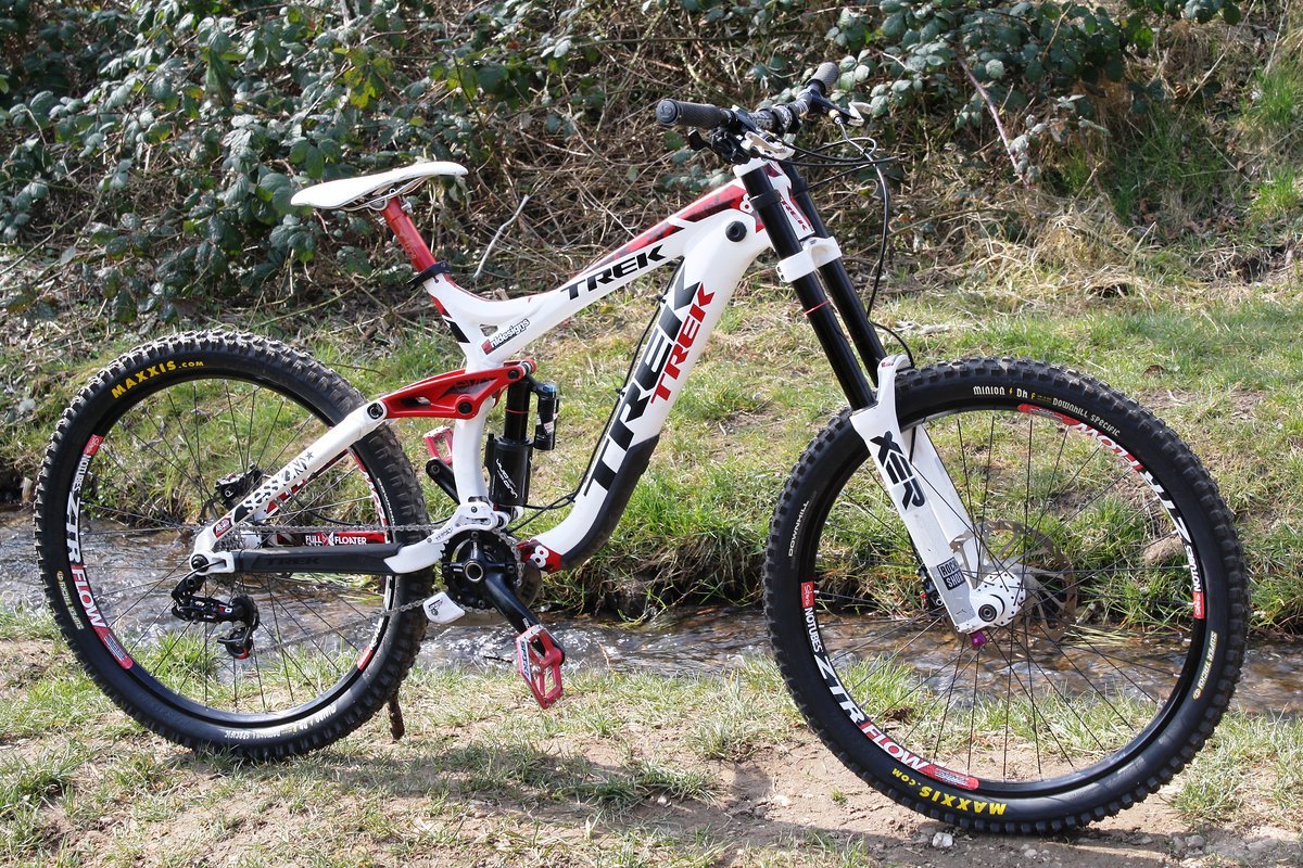

Hallo werte Bike-Community, ein Session als Bike der Woche? Fast vier Jahre alt und gebraucht? Was ist daran so besonders? Wenn ich mir vergangene Bikes der Woche ansehe, stelle ich fest: Es ist keine Rarität, hat keine selbstgebauten Teile, es ist kein Downhiller mit dem Gewicht eines Race-Enduros. Es ist einfach nur ein Session. Und sieht auch so aus. Dennoch ist es auch kein Bike von der Stange: es zeigt, wie man sein persönliches Traumbike auf die Beine stellen kann, ohne den Betrag eines Kleinwagens zu investieren und dabei trotzdem noch ein bisschen aus der Masse sticht. Am Ende wollte ich nicht weniger erreichen als mit so wenig Geld wie möglich ein möglichst leichtes, stabiles, gut funktionierendes und obendrein noch nett aussehendes Arbeitsgerät für den Alltag auf die Beine zu stellen. Ein Bike, mit dem ich meinen Spaß habe und das mir nicht nur beim Anblick ein Grinsen ins Gesicht zaubert.
Aber von Anfang an. Wie kam es überhaupt zu dem Session? Wie man sich selbst mit dem Sport weiterentwickelt, ändern sich auch die Ansprüche und Wünsche bezüglich des Fahrgeräts. Nach knapp drei Jahren im Gravity-Sport wollte ich ein Bike, welches mich auch in meiner persönlichen Entwicklung unterstützt. Angefangen hatte es mit einem UMF Duncan, gefolgt von einem nie fertigen Banshee Scythe. Danach waren die Zielvorgaben klar: Es sollte einerseits in rauem Gelände dazu ermutigen die Bremse aufzumachen und gleichzeitig verspielt genug sein, um beim Freeriden im Park oder heimischen Wald Spaß zu haben. Wie anfangs erwähnt sollte es leicht, stabil und günstig sein. Wenn einem da nicht die berühmten Worte von Keith Bontrager durch den Kopf schießen: strong, light, cheap, pick two.
Warum ein Session? Für mich war es der optimale Kompromiss: Für einen Alu-Rahmen recht leicht, als 2012er Jahrgang eine gute Auswahl im Gebrauchtmarkt und doch noch aktuell genug. Selbst heute würde ich das Modell den Nachfolgern vorziehen, wo man sich zwischen Park (26″) und Race (27,5″) entscheiden muss. Ein paar Teile waren von dem Banshee übrig, andere von einem anderen (leidigen) Projekt und die passende Basis lieferte User S3L37CA. Mir war klar, dass ein zwei Jahre altes Bike aus Österreich alles andere als neu rüberkommt, aber dem komplett getunten Fahrwerk konnte ich dann nicht widerstehen (Fast Piston Kit im Dämpfer, Fast CO3 Kartusche, schwarze Fast-Standrohre). Im Frühjahr 2015 ging also der Aufbau los. Zunächst neue Tret- und Steuerkopflager rein, andere Laufräder, den Luftdämpfer und eine Worldcup-Luftfeder in die Boxxer. Die Schaltung vom letzten Bike übernommen, leichte Sitzzone und High-End Cockpit. Damit war das Session bereit für den Einsatz und kam den aus meiner Sicht den hoch gesteckten Ansprüchen recht nahe. Ganz abgesehen davon, dass es mir vom ersten Tag an einfach super gefällt :)
Worauf hast du beim Aufbau deines Bikes besonders geachtet?
Zur Auswahl der Teile: Es sollte wie gesagt leicht und haltbar sein. Neben dem (für Alu) recht leichten Rahmen spielen hier die Laufräder und anfangs die Luftfederung eine zentrale Rolle. Nach fast einer Saison kann ich auch sagen, dass soweit alles gehalten hat (außer einem Bremshebel und einem Lager der HR-Nabe). Bei Antrieb habe ich auf Bewährtes gesetzt. Gerade bei Reifen gibt es für mich keine Kompromisse, die müssen Grip haben und stabil sein. Im Lenkbereich hatte ich anfangs auf ein breites, leichtes und steifes Cockpit von Easton/RaceFace gesetzt, wo im Prinzip mit dem Lenker das einzige Carbon-Teil zum Einsatz kam. Mittlerweile ist hier ein Alu-Cockpit mit mehr Rise verbaut. Das ist natürlich schwerer als die Havoc/SixC Kombi davor, aber zum Experimentieren braucht es dann doch kein Carbon.
Nach ein paar Fahrten und Ausflügen habe ich mich an Klickpedale herangewagt, da ich sonst eigentlich nur auf Klicks unterwegs bin. Hier waren die Mallet DH Race die erste Wahl. Aktuell ist das Session nach dem ersten Aufbau mit Luftfahrwerk (da lag das Bike knapp unter 16kg) jetzt wieder mit einem Stahlfederfahrwerk ausgestattet. Zusammen mit dem komplett neu gelagerten Hinterbau kann es jetzt endgültig zeigen, was es drauf hat.
Wie geht es mit deinem Bike weiter?
Meine Bikes entwickeln sich stets weiter, so ist es auch dem Session ergangen. Der anfängliche Aufbau kam meinen Vorstellungen bis auf das (zu) tiefe Cockpit sehr nahe. Dennoch habe ich mich immer gefragt, wie es sich im Vergleich mit Stahlfederfahrwerk fahren würde. Eben das versuche ich nach einer Saison auf Luft jetzt herauszufinden.
Und die Zukunft? Testen und tunen! Sollte sich die aktuelle Stahl-Variante mit dem Fox DHX RC4 und der Boxxer mit Fast CO3 bewähren, wäre zum Beispiel eine Titanfeder als Upgrade eine Option. Zur Optik: Die Eloxalteile vom ersten Aufbau waren mir immer ein bisschen ein Dorn im Auge, weil sie sich mit dem Rot im Rahmen gebissen hatten und verschwanden. Möglicherweise werde ich die lila Fast-Einstellknöpfe auch gegen schwarze tauschen. Irgendwie gehört das zwar dazu, passt aber optisch nun mal nicht so. Natürlich wird bei der nächsten Gelegenheit der andere Bremshebel auch getauscht, aber so ist es jetzt nun mal. Mit dem Cockpit ist es wie mit dem Fahrwerk: Wenn ich da mein Ding gefunden habe, besteht da natürlich auch die Möglichkeit bzw. das Potenzial, noch ein paar Gramm zu sparen. Die aktuellen 35mm Carbon Lenker haben es mir schon angetan, aber die Investition muss dann auch passen.

Technische Daten: Trek Session
Rahmen: Trek Session 8, L, 2012
Gabel: Boxxer , 200mm, mit CO3 Kartusche und Fast Standrohren
Dämpfer: Fox DHX RC4 Factory, 222×70
Steuersatz: FSA NO.57E
Bremse: Formula R0 Oval, 200/200
Vorbau: Superstar Components Zero-Fifty Direct Mount, 50mm, 31,8
Lenker: Truvativ Blackbox Stevie Smith 780mm, Rise 30mm
Griffe: Sensus Disisdaboss
Felgen: Stan’s NoTubes ZTR Flow
Naben: Tune King / Kong MK, 20×110, 157×12
Reifen: Maxxis Minion DHF / DHR, DH Supertacky
Kurbel / Innenlager: Truvativ Descendant GXP
Kettenblatt: Truvativ 38t
Kettenführung: Truvativ X0 Carbon
Schalthebel: Sram X9 10fach
Schaltwerk: Sram X0 10fach
Pedale: Crankbrothers Mallet DH Race
Kette: Shimano Ultegra CN–6600
Kassette: SRAM PG1050 11–26
Sattel: Selle Italia SLR XP Ti
Sattelstütze: Bontrager Rhythm Pro
Sattelklemme: Bontrager
