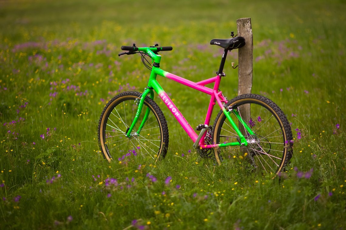

Mit dem Ellison Y-Frame von IBC-User SYN-CROSSIS hat es endlich mal wieder ein absoluter Klassiker in die Riege der Bikes der Woche geschafft. Lange musste SYN-CROSSIS auf die Erfüllung seines Traumes warten, war doch ein Sammlerfreund aus Berlin zunächst schneller als er und sicherte sich das Rahmenset. Doch er sollte noch Gelegenheit bekommen, den knalligen Klassiker zu erwerben und nach eigenen Wünschen aufzubauen! Viel Spaß mit diesem Bike der Woche.

MTB-News.de: Hallo SYN-CROSSIS! Wie ist es zu deinem Bike gekommen, das wir heute als Bike der Woche vorstellen?
Irgendwann vor vielen Jahren tauchte das Rad im Klassikerforum auf. Ein Sammlerfreund aus Berlin war damals schneller als ich, kaufte das neue alte Rahmenset, baute es auf und stellte es in seine sehr umfangreiche Sammlung. Schon damals bat ich ihn, bei einem eventuellen Verkauf des Rades in der Zukunft, bitte an mich zu denken. Nach weiteren Jahren war es dann soweit. Kurz nach der Geburt meiner Tochter kam die Nachricht: „Franky, noch Interesse am Ellison?“ Natürlich!
Ich erwarb nur das Rahmen/Gabelset, weil ich einen anderen Aufbau plante. Dazu gab ich einem guten Freund die Gabel als Vorlage, um einen Vorbau sowie Lenker farblich anzupassen. Der restliche Aufbau war unspektakuläre Fleißarbeit. Gut erhaltene Teile von Anfang der Neunziger suchen und das Rad komplettieren. Eine Besonderheit ist vielleicht noch, dass ich die Steuersatzschalen minimal abgeschliffen und im Steuerrohr verklebt habe. Eine Vorsichtsmaßnahme, weil diese frühen Alurahmen zu Rissbildung neigen.
Worauf hast du beim Aufbau deines Bikes besonders geachtet?
Modifiziert sind Vorbau/Lenker sowie der Steuersatz. Weitere Details gibt es im Aufbauthread.

Wie geht es mit deinem Bike weiter?
Eigentlich geht es nicht mehr weiter. Das Bike bleibt wie es ist.
Welchen Einsatzbereich hat das Bike?
Eigentlich ist das Bike eher Sammlerstück als Gebrauchsgegenstand. Trotzdem wird es im Sommer zu gelegentlichen Touren eingesetzt. Deshalb ist bei den unauffälligen Verschleißteilen (Kassette, Kette) auch leicht ersetzbares, semiaktuelles Material verbaut.
Was wiegt das Bike?
Ehrlich gesagt – ich habe keine Ahnung. Aus Erfahrung würde ich mal sagen zwischen 11 und 12 kg.

Was ist dein persönliches Highlight an deinem Bike der Woche?
Highlight ist für mich der Paintjob, Neunziger Neonflash eben. Der Grund, das Bike zu erwerben.

Technische Daten: Ellison Y-Frame
Rahmen: Ellison Y-Frame, 1991, Rahmengröße: Large
Gabel: Ellison, natürlich starr
Steuersatz: Shimano Deore XT 1 1/4″
Bremsen: Shimano Deore XTII, 730iger Hebel mit 732iger SLR Bremsen
Vorbau: Answer A-Tac in Wagenfarbe
Lenker: Answer Taperlite in Wagenfarbe
Griffe: Odi Attack
Felgen: Mavic M231 CD
Naben: Shimano Deore XT 730/732
Reifen: Tioga Wonderdawg
Kurbel + Innenlager: Shimano Deore XT 730
Kettenblatt / Kettenblätter: Shimano Deore XT 24/36/46
Kettenführung / Umwerfer: Shimano DEore XT 732
Schalthebel: Shimano Deore XT Daumies
Schaltwerk: Shimano Deore XT 735
Pedale: Shimano Deore XT 735, zum Fahren Ritchey SPD
Zughüllen: Shimano SIS SP 41
Kette: Sram PG 970, zum Fahren
Kassette: Sram PG 850, zum Fahren
Sattel: Selle Italia Turbo
Sattelstütze: Shimano Deore XT
Sattelklemme: Ellison
Sonstiges: Es gibt im Prinzip kein direkten Highlights, außer vielleicht dem angepassten Vorbau/Lenker. Das Bike wurde zeitgemäß aber zurückhaltend aufgebaut. Der Rahmen ist das Highlight.

    Als 'alter' Sack: damals gabs solche schlechte Schweissnähte nur bei 'Billigrahmen'.
    Diese Schweissnähte erinnern mich an die Billigrahmen, welche Grossunternehmen Mitte der 90er wie Peugeot / MBK (oder deren 2t Firma mit anderen Namen) auf den Markt schmissen, um sich einen Anteil am wachsenden MTB zu sichern. OHNE sich um den damalige Philosophie der MTBler zu kümmern, was dann auch schief ging!
    Alu Referenzen waren Principia / Klein (vor Trek-Area) /Storck (ja...)/ Answer usw Beim Stahl: Ritchey / Bontrager ...
    Auch schon 'damals' glichen die Schweissnähte den Schuppen eines Fisches. Sauber, flach, gleichmässig. An den Schweissnähte konnte man einen guten Rahmen als erstes erkennen.
    Gute handgemachte Rahmen hatten nie verschliffene/ verspachtelte Schweissnähte.
    PS: hier im Forum https://www.mtb-news.de/forum/t/woran-erkenne-ich-einen-gut-verabeiteten-alu-rahmen.524896/
  2. benutzerbild
    sluette
    dabei seit 08/2003
    Na, war ja quasi Markenzeichen bei Cannondale und die gehörten sicherlich damals auch schon zu den Top Marken...
  3. benutzerbild
    Marclux
    dabei seit 08/2011
    Stimmt, aber Cannondale war ab Mitte 90er schon GrossSerie. Und teuer....
    Cannondale machte damals sehr 'dicke' Schweissnähte (M800-M2000 - 90-92/93+-), die dann verschliffen wurden. Erst später kamen die 'feinen' sauberen verputzten Uebergänge.
  4. benutzerbild
    SYN-CROSSIS
    dabei seit 03/2006
    Du erwähnst gleichzeitig in einem Post KLEIN als Referenz um wenige Sätze später zu behaupten, dass "gute" Rahmen nie verschliffene Näthe hatten? Also KLEIN, Cannondale, Juchem - alles handwerklich nicht sooo toll?
    Was die erwähnten damaligen Neueinsteiger ins MTB-Geschäft betrifft, die waren wenig erfolgreich weil sie einfach schlecht kopierten. Völlig überholte Geometrien (lange Radstände, flache Winkel), dazu piefige Farben und bei z.B. den deutschen "Herstellern" völlig konkurenzunfähige Sachs Gruppen. An der schlechten Verarbeitung lag das nicht.
  5. benutzerbild
    Marclux
    dabei seit 08/2011
    Ich schrieb: An den Schweissnähte konnte man einen guten Rahmen als erstes erkennen.
    -> Wenn die Schweissnähte sauber waren, wurde Gehirnschmalz und Können bewiesen.
    Dies war EINE (offensichtlichste?) der Eigenschaften. Wie konnte man(n) sonst unbekannte Marken beurteilen? Oft waren gelobte Bikes im Nachhineien nur 'teurer' Schrott. Dies vor dem Erscheinen der 'Bike' und auch danach!
    -> Cannondale Raven (habe heute noch Schmerzen durch den Bruch des Rahmens bei Vollgas)
    -> AluMagnesium Rahmen die reihenweise brachen.
    .... die Liste ist lang.
    Die ersten Jahre waren die Nähte bei Cannondale/Klein und...... an, die Nähte fast nicht geschliffen.
    Klein selten (je nach Modell/Baujahr) so intensiv wie Cannondale, und ....
    Bei Klein wurden die Nähte nur oberflächlich verschliffen. Dies gezielt um die Verbindungen nicht zu schwächen. (stand mal in einem Klein Prospekt)
    Juchem und andere deutsche Hersteller gab es erst später und nicht in unserer Ecke (ende 80er)
    Wobei die Jungs Top waren/sind.
    Für den Rest geb ich dir Recht: viele gingen baden weil nichts stimmte...
    Zurück zur Schweissnaht: Die letzte 'dieser' Art sah ich auf der Eurobike bei Peugeot (vedammt lang her). Die hatten sogar noch 'Löcher' in der Schweissnaht smilie
Was meinst du?
