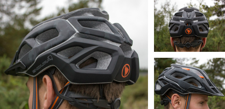

Mutig, mutig: Unauffällig ist der Singletrack ganz und gar nicht. Wir würden sogar sagen, dass er eher das Santa Cruz Jackal unter den Helmen ist. Neben einer optisch enormen Windschnittigkeit ziert den Endura-Helm eine auffällige Kante im Frontbereich, von dem an die Vorderseite steil nach vorne abfällt. Fast futuristisch geht es in Richtung Hinterkopf weiter – der Helm wirkt insgesamt markant und ähnelt, um bei Vergleichen zu bleiben, von der Formsprache her eher einem Lamborghini Aventador als einem britisch-dezenten Jaguar.
Was bringt das für einen Helm? Von vorne betrachtet ist der Endura Singletrack fast zur Hälfte von Belüftungsöffnungen geprägt und verspricht so eine gute Belüftung. Aufgebaut ist der Helm wie die meisten anderen Konkurrenten im Test aus einem EPS-Schaumkern und Plastikschale außen, die per Inmould-Verfahren miteinander verbunden sind. Verschlossen wird der Helm per Klickverschluss. Das Visier passt sich der windschnittigen Form des Helmes an und ist abnehm-, aber nicht verstellbar.

Der Endura Singletrack Helm sitzt direkt komfortabel, erinnert aber aus direkt zwei Gründen eher an den XC/AM-Einsatz als an knackige Enduro-Abfahrten: Einerseits hat der Helm wie auch das Modell von Alpina ein sehr geringes Gewicht, andererseits sind Seiten und Heck des Helmes nicht ganz so weit hinuntergezogen wie bei den meisten Vergleichshelmen. Nicht falsch verstehen: Ein reiner XC-Helm wird der Singletrack beileibe nicht – er ist jedoch eben nicht ganz so tief aufgebaut wie beispielsweise der Bell Super. Dieser Umstand ist bereits am Gewicht erkennbar und hier ist positiv zu vermerken, dass die Auswahl gegeben ist um jeden den passenden Helm zu bescheren.
Auch wenn der Singletrack direkt sehr passabel sitzt, passt er mit präzise eingestelltem Kopfumfang noch besser und sitzt ordentlich straff. Die Höhenverstellung am Hinterkopf lässt sich (zumindest in eine Richtung: nach unten) auch mit aufgezogenem Helm anziehen, so merkt man die Passungs-Unterschiede direkt. Tendenziell fühlt sich der Helm etwas schmaler an, Leute mit eher breitem Kopf sollten den Helm also im besten Fall erst im Laden anprobieren.
Die Polster sind nicht extrem weich, aber strategisch sinnvoll positioniert: nichts drückt, ziept oder klemmt.
