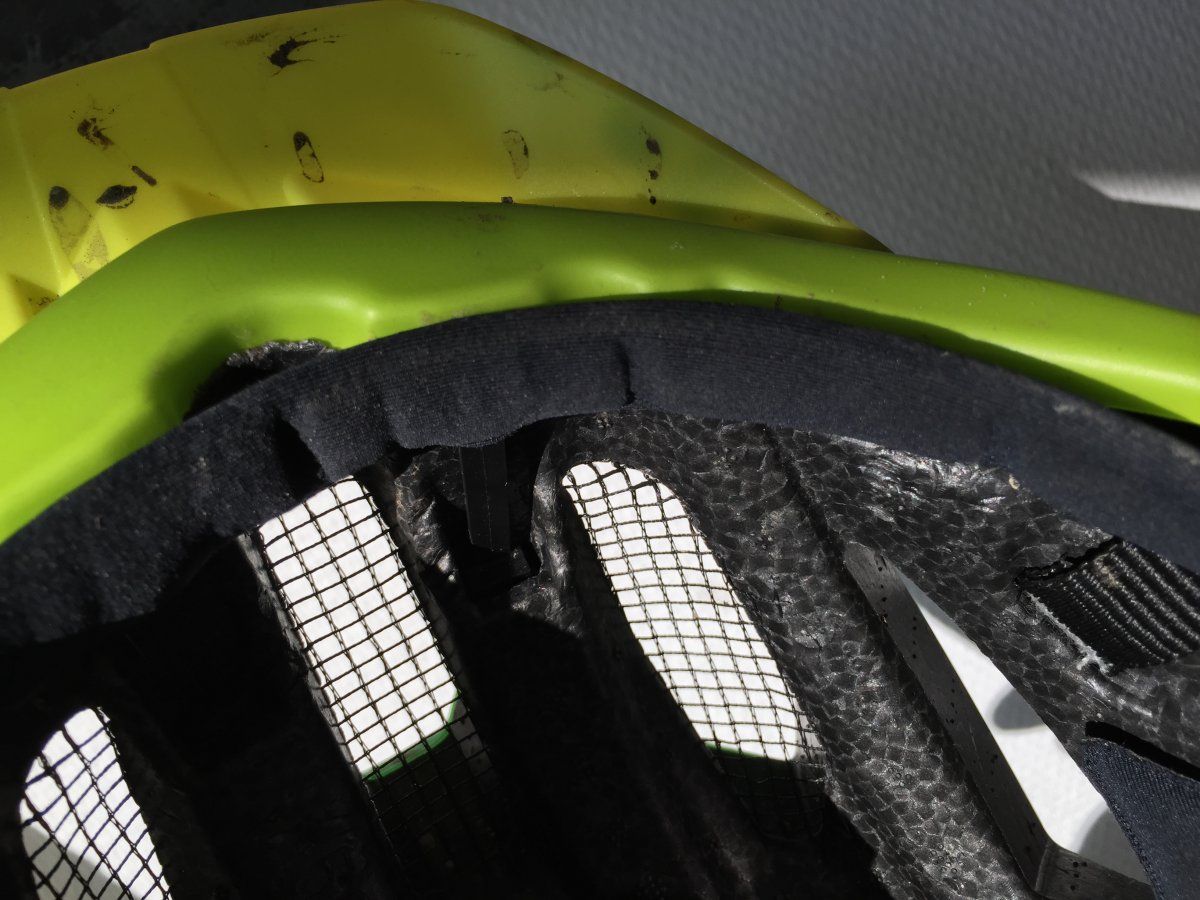

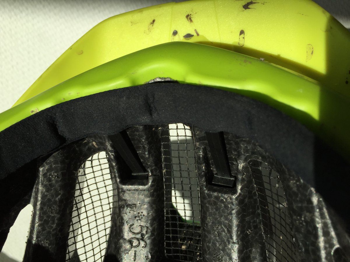

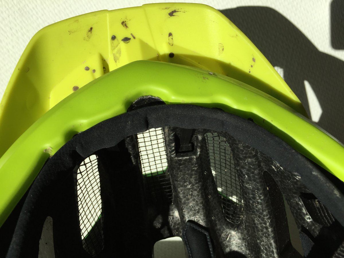

“Made in Germany” schreibt uvex auf den Helm. Das Ergebnis kann sich in der Tat sehen lassen: Der im bayerischen Fürth hergestellte uvex quatro pro ist sehr gut verarbeitet. Alle Materialien machen einen hochwertigen Eindruck und die matten Oberflächen wirken dem Preis von 139,95 € (UVP) durchaus angemessen. Die Schrauben zur Befestigung des Visiers sind aus Metall gefertigt und am Kinn soll ein zusätzliches Polster den Tragekomfort erhöhen.
Sehr gut wirken auch das Größenverstellsystem und die verwendete Polsterung. Das Verstellsystem umschließt den gesamten Kopf und ist an der Stirn, den Seiten und dem Hinterkopf mit dem Helm verbunden. So soll eine feine Einstellbarkeit gewährleistet werden. Die Kinngurte sind über Anker von außen auf dem Helm gesichert und lassen sich bei Bedarf austauschen. Ein weiteres schönes Detail: uvex denkt an den Luftraum des Bikers und spendiert dem Helm an den vorderen Lüftungsöffnungen Fliegengitter.
Lediglich der am Hinterkopf aufgesetzt “Spoiler” wirkt ein wenig wackelig und will so nicht ganz in den Gesamteindruck passen.

Wie schlägt sich der quatro pro bei der Belüftung? Insgesamt 17 Belüftungsöffnungen verteilt uvex über die Außenschale und erreicht damit insbesondere an der Stirn und der vorderen Kopfhälfte eine gute Belüftung. Unterstützt wird die Belüftung von dem sehr schlanken “vent pads” Polster, dass an der Stirn durchgehend gestaltet ist und Schweiß effektiv von den Augen fern hält. Trotz der sehr dünnen Auslegung trägt es sich angenehm und unterstützt mit beim guten Klimamanagement an der Vorderseite des Helms.
Am Hinterkopf bietet der uvex quatro pro abgesehen von den Gummipads am Verstellsystem keine Polsterung. Außerdem sind hier die Belüftungsöffnungen wesentlich kleiner und nicht über Kanäle verbunden – möglicherweise ein Tribut an eine bessere Sicherheit. Im Endeffekt sorgt diese Konstruktion jedoch dafür, dass die Belüftung am Hinterkopf spürbar schlechter ausfällt. Im Sommer macht sich das durch verstärktes Schwitzen bemerkbar, während im Winter das Temperaturgefälle zur Stirn negativ spürbar ist.
Hier würden wir uns wünschen, dass am Hinterkopf ein wenig nachgebessert und die Belüftung verbessert wird.

In unserem Praxistest hat der CE geprüfte quatro pro mehrere kleine Abflüge über sich ergehen lassen müssen und stets gut geschützt. Insbesondere die erste Sorge, dass der Helm durch die in meinem Fall relativ weit abstehende Helmschale (resultierend aus dem großen Verstellbereich) im Ernstfall verrutschen könnte, hat sich dabei nicht bewahrheitet. Durch das Fixiersystem ist der Helm auch bei Bodenkontakt an Ort und Stelle geblieben und hat so seinen Zweck erfüllen können.
Allerdings würden wir uns für einen Enduro-Helm einen noch besseren Schutz am Hinterkopf und den Schläfen wünschen. Hierfür wäre es wünschenswert, wenn die Schalenstruktur noch weiter um die Ohren herum und in Richtung Nacken nach unten gezogen werden würde. Zwar ergibt sich hier ein klarer Zielkonflikt im Hinblick auf Gewicht und Belüftung, doch letzten Endes beweisen andere Helme, dass dieser Kompromiss durchaus lösbar ist. So fühlt sich dann der uvex quatro pro am Ende weniger wie ein Enduro-Helm als vielmehr wie ein All-Mountain- und Trial-Produkt an. Das ist per se nicht schlecht, sollte aber berücksichtigt werden.
