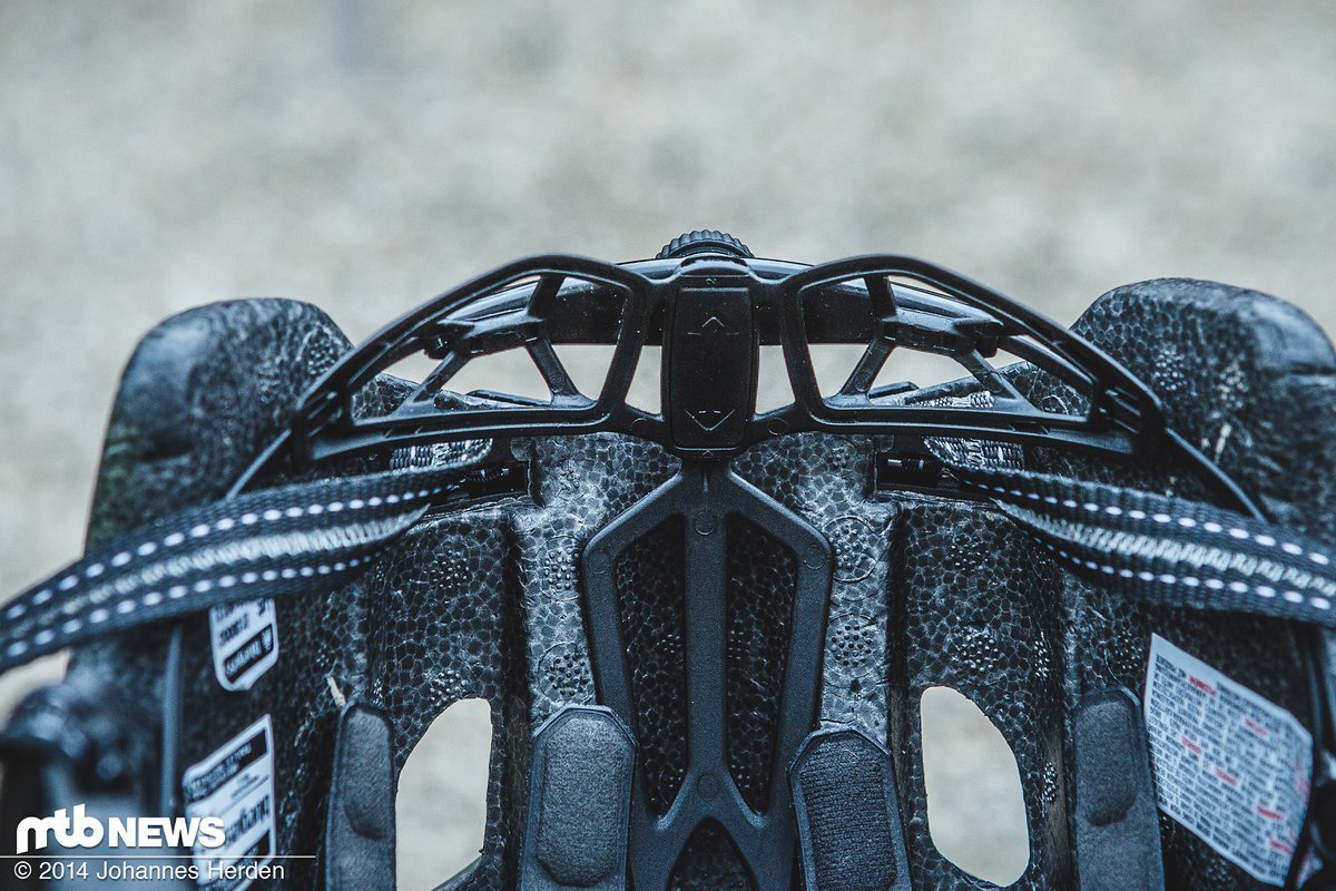

Alle Helme im Testfeld haben uns mit einfach verstellbaren und auch in der Höhe anpassbaren Weiteneinstellungssystemen erfreut
Alle Helme im Testfeld haben uns mit einfach verstellbaren und auch in der Höhe anpassbaren Weiteneinstellungssystemen erfreut - hier hat es keine negativen Überraschungen gegeben

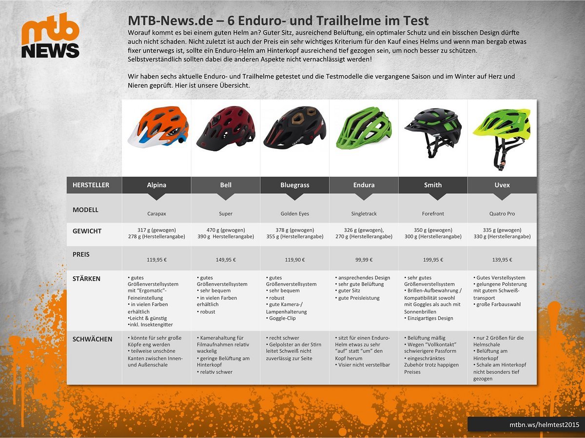

Im Testfeld sind Helme von 99,95 € UVP (Endura Singletrack) bis 199,95 € (Smith Forefront) vertreten gewesen. Damit ist die Bandbreite ein wenig kleiner als im letzten Test, bei dem wir Helme zwischen 70 € und 230 € dem Praxistest unterzogen haben. Nach wie vor ist der Preis eines Helms für viele Kunden das ausschlaggebende Kriterium und vorab sei gesagt, dass auch in diesem Test ein höherer Preis nicht zwangsläufig zu einem besseren Helm geführt hat. Diese Kausalität beweist sich in der Praxis in der Regel nicht, sobald man ein gewisses Level erreicht hat.
Von den sechs getesteten Helmen liegt nur der Endura Singletrack knapp im mittleren Preissegment, während die fünf anderen Vertreter allesamt im oberen Preissegment liegen.
# Alle Helme im Testfeld haben uns mit einfach verstellbaren und auch in der Höhe anpassbaren Weiteneinstellungssystemen erfreut - hier hat es keine negativen Überraschungen gegeben
Flexibel und ohne Problem haben im Vergleich die Helme von Bell, Bluegrass, Endura und Uvex gepasst. Ihre Schalen lassen sich mit verschiedenen Köpfen bequem tragen. Alle getesteten Helme verfügen außerdem über ein vielfältig einstellbares Größenverstellsystem, bei dem nicht nur der Kopfumfang angepasst werden kann, sondern auch die vertikale Verstellung der Position des Systems möglich ist.
Wenn es um Komfort geht, hinterlassen besonders der Bell Super und der Bluegrass Golden Eyes HES einen guten Eindruck. Sie sind dicker gepolstert als die Konkurrenten und spiegeln das nicht nur auf der Waage, sondern auch auf dem Kopf wider. Die Modelle von Alpina, Endura und uvex sind hingegen deutlich dünner gepolstert und zielen damit eher in Richtung All-Mountain als die beiden erstgenannten Enduro-Helme.
Beim Gewicht fällt insbesondere der Bell Super nach oben aus dem Rahmen – mit 470 g (bei größer Schalengröße) ist er fast 100 g schwerer als der nächste Helm (Bluegrass, 378 g). Dass dieses Gewicht gut investiert sein könnte, zeigt sich im Kapitel Sicherheit.

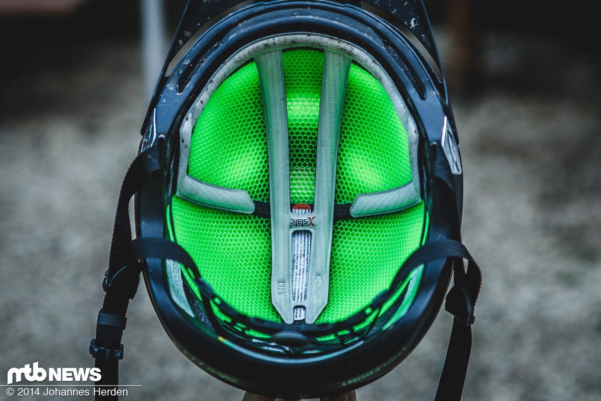

Bis auf den Smith Forefront bauen alle getesteten Helme auf einer Schale aus EPS-Schaum auf, die Schlagenergie durch Verformung aufnehmen kann und sich in der Praxis bei niedrigem Gewicht bewährt hat. Damit die Schaumstruktur nicht beschädigt und in ihrer Schutzwirkung beeinträchtigt wird, hüllen alle Helme diese in eine im InMould-Verfahren gefügte Schale aus Kunststoff. Diese soll Schlag- und Kratzfest sein und so die Haltbarkeit des Helms verbessern.
Der Smith Helm hingegen setzt auf die markante Wabenstruktur des Herstellers Koroyd, die eine sehr gute Luftdruchlässigkeit und niedriges Gewicht mit einer hohen Energieabsorption verbinden soll. Zusätzlich gibt es dazu die EPS-Struktur und eine Außenschale aus Polyester. Im Ergebnis soll der Helm bei vergleichbarem Gewicht besseren Schutz bieten.
Beim Bluegrass Golden Eyes gibt es hingegen eine HES genannte Skelettstruktur (ähnlich dem MET Parabellum, siehe letzter Helmtest), die den Helm im Inneren stützt und dabei helfen soll, die Kräfte gleichmäßig zu verteilen.

Wie bereits im letzten großen Helm-Vergleichstest zeigt sich auch in diesem Testfeld ein durchgängig hohes Niveau der aktuellen Mountainbike-Helme. Dennoch sind eindeutige Unterschiede zu erkennen gewesen. Abschließend haben wir daher die Stärken und Schwächen gegeneinander aufgewogen und uns angeschaut, welche Helme sich am Ende des Tages als die besseren erwiesen haben.
Der Endura Singletrack ist der einzige Helm gewesen, den wir dem mittleren Preissegment zuordnen würden – und das auch nur knapp. Doch bereits er ist ein sehr guter Helm, dem es einzig an der Umschließung des Hinterkopfs fehlt. Die Helme von Bluegrass und Alpina sind ähnlich teuer und während der Alpina eher der All-Mountain-Helm ist, zielt der Bluegrass nicht nur mit seinem Goggle-Clip am Hinterkopf auf Enduro-Rennfahrer, die auch mit großer Brille auf die Jagd nach Bestzeiten gehen. Fast identisch verhält es sich mit dem Uvex quatro pro und dem Bell Super – während ersterer eher ein All-Mountain-Helm ist, ist letzterer eindeutig ein massiver Enduro-Helm. Für seinen Schutz sind jedoch auch die Belüftung und das Gewicht spürbar negativ beeinflusst. Der mit Abstand teuerste Helm ist der Smith Forefront. Er bietet ein einzigartiges Design und das ist dann leider auch schon alles. In jeder anderen Hinsicht muss er sich den Konkurrenten geschlagen geben.
