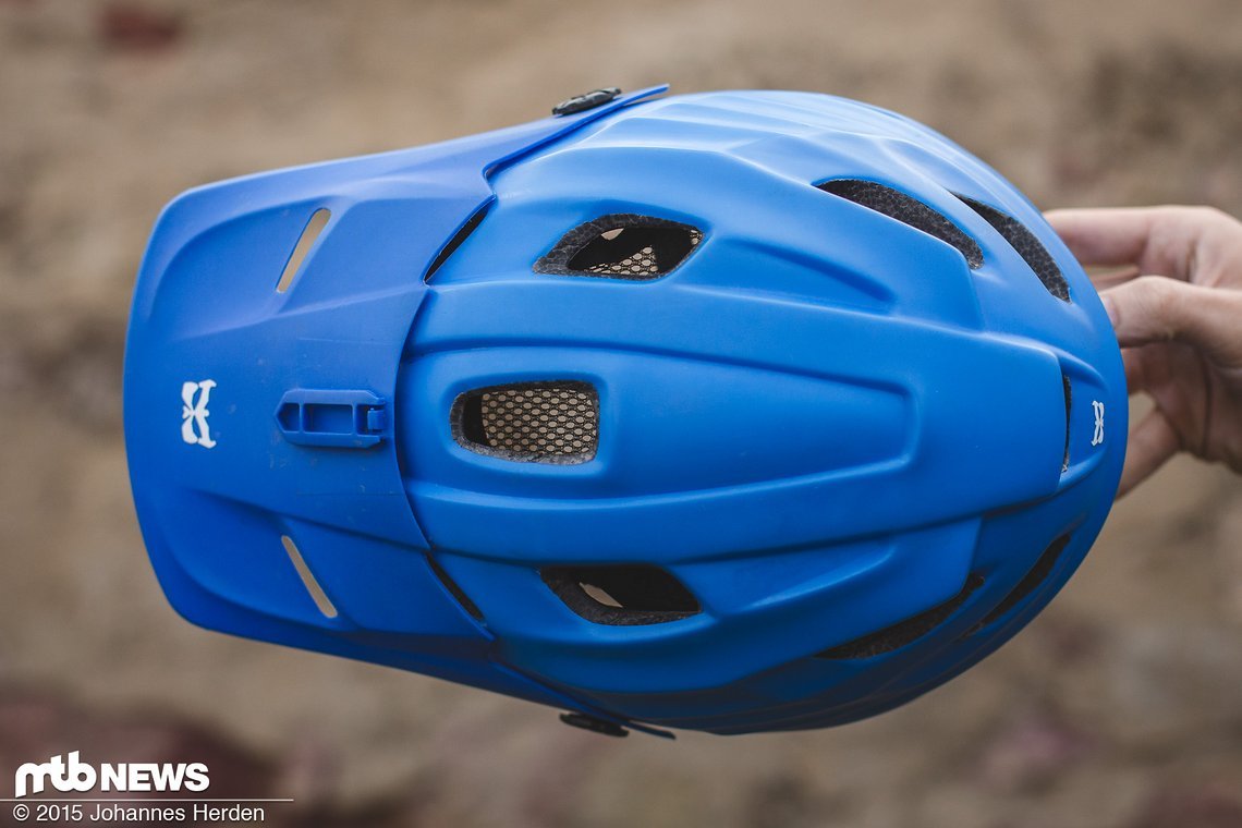

Form & Schalenaufbau
Der Kern des Helms besteht aus EPS-Schaum und ist im In-Mould-Verfahren mit der Kunststoff-Schale verbunden. Bei der besonderen Composite Fusion Technologie kommt weicherer EPS-Schaum mit einer geringeren Dichte zum Einsatz, der von Stiften mit härterem EPS-Schaum mit höherer Dichte durchzogen ist. Die Stifte sollen im Falle eines Aufpralles die Kräfte besser über den gesamten Helm verteilen, wobei der weichere EPS-Schaum Stöße besser absorbieren kann.
Durch den Einsatz der In-Mould-Technik in Verbindung mit der Composite Fusion Technologie fällt das Volumen des Helmes geringer aus, ohne Abstriche bei Stabilität und Sicherheit zu machen – so die Ansage von Kali. Somit sieht der Kali Maya im Vergleich zu anderen Enduro Helmen sehr schlank aus.
Die Halterung für Helmkamera und -Lampe ist am Visier angebracht. Moment, am Visier? Ja, das ist so gewollt: Im Gegensatz zur Montage auf dem Helm bietet dies den Vorteil, dass im Sturzfall keine zusätzlichen Kräfte auf die Schale einwirken. Das Visier ist aus einem starken, flexiblen Material gefertigt, das einiges aushalten sollte.
Verarbeitung
Der Kali Maya weist insgesamt eine hohe Verarbeitungsqualität auf. Das Visier ist zwar sehr weich, aber trotzdem stabil, sodass es den ein oder anderen Sturz aushalten sollte. Es ist mit drei Schrauben am Helm befestigt und kann somit ordentlich fixiert werden. Die im Lieferumfang enthaltenen Halterungen für Helmlampen und -kameras wirken recht filigran, hielten im Test aber ohne Probleme durch. Die Polsterung des Helmes besteht aus einem einzigen Stück mit integriertem Insektennetz – dieses kann einfach entnommen, gewaschen und wieder eingesetzt werden.

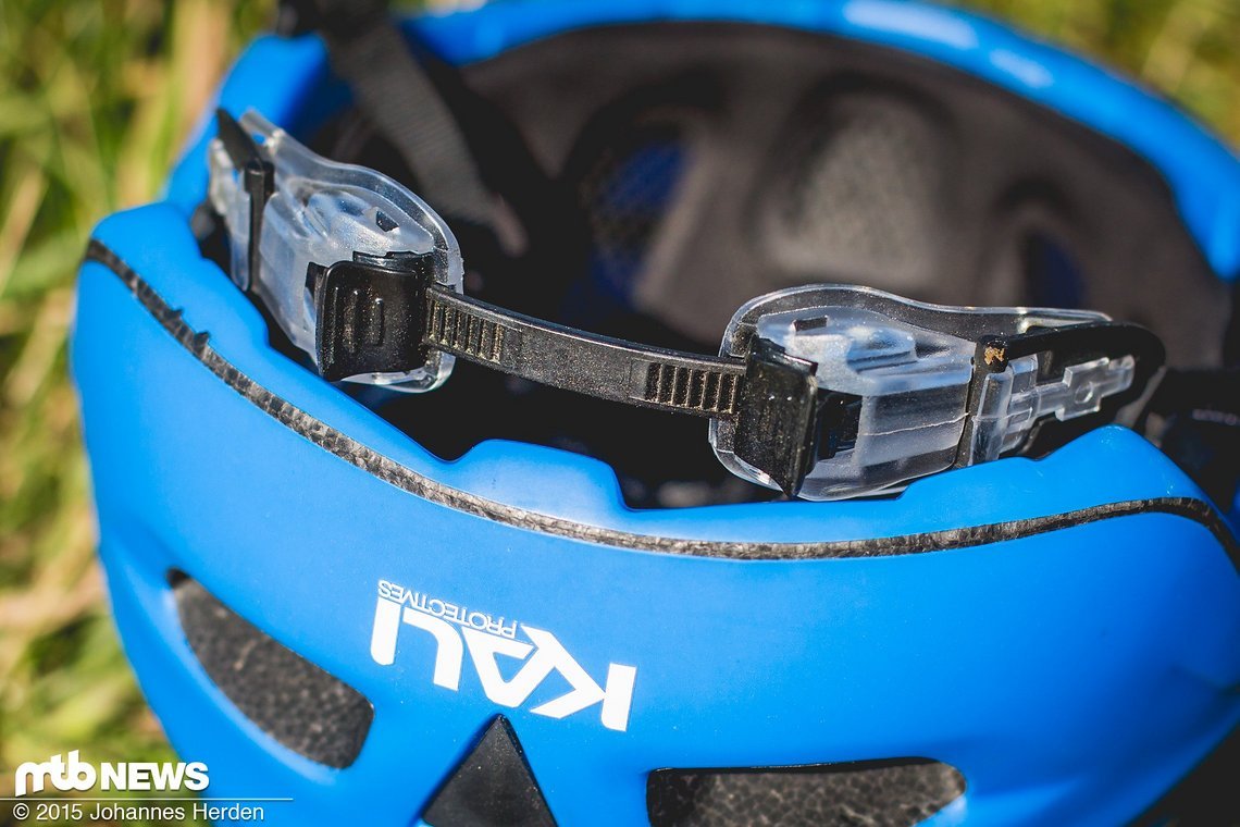

Verstellung
Der Kali Maya wird in zwei Größen angeboten:
- S / M 55-61cm
- M / L 60-63cm
Der Verstellmechanismus funktioniert über zwei Schieber, ebenso wie beim Fox Flux. Um den Helm enger zu stellen, werden diese zusammengeschoben und rasten ein, zum Lösen müssen beide Schieber eingedrückt und auseinandergeschoben werden. Hier benötigt man beide Hände, um den Verstellmechanismus zu bedienen. Im Test stellte dies kein Problem dar, da der Kali, einmal eingestellt, immer gut auf dem Kopf saß – einzig das Öffnen ist während der Fahrt einhändig so nicht möglich.
Die Sitzhöhe des Verstellmechanismus im Nacken kann nicht eingestellt werden. Jedoch ist die Aufhängung der Schnalle sehr weich gehalten, wodurch sie sich automatisch passend am Hinterkopf posititioniert; dazu lässt sich die Höhe des Visiers stufenlos in über einen großen Bereich anpassen. Fixiert wird es über eine dritte Schraube in der Mitte des Visiers, die dafür sorgt, dass das Visier auch während schneller Fahrt in der eingestellten Position bleibt.

- Verstellsystem am Hinterkopf kann nur beidhändig bedient werden

» Alle Kommentare im ForumTheoretisch ja, aber wenn der Helm auf dem Kopf sitzt, ist der Mechanismus sehr umständlich zu bedienen. Vor allem bekomme ich den Mechanismus mit einer Hand nicht mittig eingestellt und dadurch sitzt dieser dann unangenehm.
Die Drehverschlüsse anderer Helme im Vergleichstest sind deutlich einfacher mit einer Hand zu bedienen.
Meine Erfahrungen mit Helmen von Kali: Verstellsystem unpraktisch und schmutzempfindlich. Aber am schlimmsten ist, dass schon nach einem Jahr die defekten Polster nicht nachgeliefert werden können (laut Importeur Sportsnut).
Verstellsystem ich finde jetzt besser weil bei Kali war oft Problem mit Drehverschlüss der ist schnell kaputt gegangen und ich stelle Helm nur einmal ein dann brauche ich verstellsystem nicht mehr das ist nur meine Meinung.
