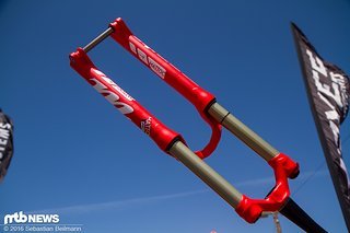

Manitou Machete
Mit der Machete bietet Manitou eine günstige Gabel in den Plus-Größen an. Der Anwendungsbereich wird mit Crosscountry und Trail angegeben.
Manitou Machete - 27,5+ / 29+
# Manitou Machete - 27,5+ / 29+ – Die Machete kommt mit 110 mm Boost Standard sowie 120 oder 140 mm Federweg. Sie ergänzt die Manitou Magnum Serie nach unten - die Standrohre sind 32 mm im Durchmesser (Magnum 34 mm). Die Machete kommt passend für die 27,5+, 29 und 29+ Laufradgrößen.
Die Gewichte der Manitou Machete werden wie folgt angegeben:
  • 27,5+/29″ – 120 mm Federweg: 2030 g
  • 27,5+/29″ – 140 mm Federweg: 2076 g
  • 29+ – 120 mm Federweg: 2050 g
  • 29+ – 140 mm Federweg: 2079 g
Die Machete verfügt über die TPC und das neue Kwik Toggle Lockout.
# Die Machete verfügt über die TPC und das neue Kwik Toggle Lockout.
Die Machete kommt mit der neuen Hexlock SL Achse
# Die Machete kommt mit der neuen Hexlock SL Achse
Die UVP der Machete liegt für alle Versionen bei günstigen 399 $.
Manitou Mattoc Pro 2
Die von uns bereits getestete Manitou Mattoc 2 wurde auch auf dem Sea Otter Festival gezeigt.
Highlights der neuen Version:
  • Incremental Volume Adjust (IVA) – Standard
  • Hexlock SL – Standard
  • Infinite Rate Tune (IRT) – Pro
Die Mattoc 2 gibt es ausschließlich für 27,5″ Laufräder. Die Gabel verfügt über 160 mm Federweg, sie ist in drei Farben erhältlich (weiß, schwarz, rot), das Gewicht wird mit 1887 Gramm angegeben. Der Preis wird für die USA mit 799 USD angegeben.
Die neue Manitou Mattoc Pro 2
# Die neue Manitou Mattoc Pro 2
Hexlock SL - 32 Gramm leichter als der bisherige QR15 Hexlock.
# Hexlock SL - 32 Gramm leichter als der bisherige QR15 Hexlock.

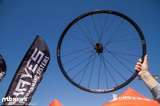

SUNringlé – Düroc, Charger und Black Flag
SUNringlé Düroc: so heissen die Laufräder in den Plus-Größen. Die doppelwandigen Felgen kommen mit Felgenband und sind Tubeless ready. Die Laufräder gibt es für 599 $, separate Felgen für 129 $.
  • Düroc 40 – Innenweite 36mm – Set-Gewicht 1950g (27,5″) 2000g (29″)
  • Düroc 50 – Innenweite 46mm -Set-Gewicht 2150g (27,5″) 2200g (29″)
SRAM XD und Shimano Freilaufkörper sind verfügbar.
Düroc 40 - ganz schön breit
# Düroc 40 - ganz schön breit
Sea Otter-0041
# Sea Otter-0041
Sea Otter-0036
# Sea Otter-0036
Die Expert AL Serie (Charger – AM / EN, Black Flag – CC) wurden aktualisiert und beinhalten in Zukunft die Sun Tubeless Ready (STR) Technology – Ventile und Dichtmittel liegen den Felgen bei. Die Charger Laufräder haben 27 mm Felgenbreite (außen), die Black Flag 25 mm.
SUNringlé Black Flag
# SUNringlé Black Flag
SUNringlé Charger
# SUNringlé Charger
Die Gewichte der Laufräder:
  • Black Flag 1675g (27.5″) bzw 1730g (29″)
  • Charger 1775g (27.5″) bzw 1845g (29″)
